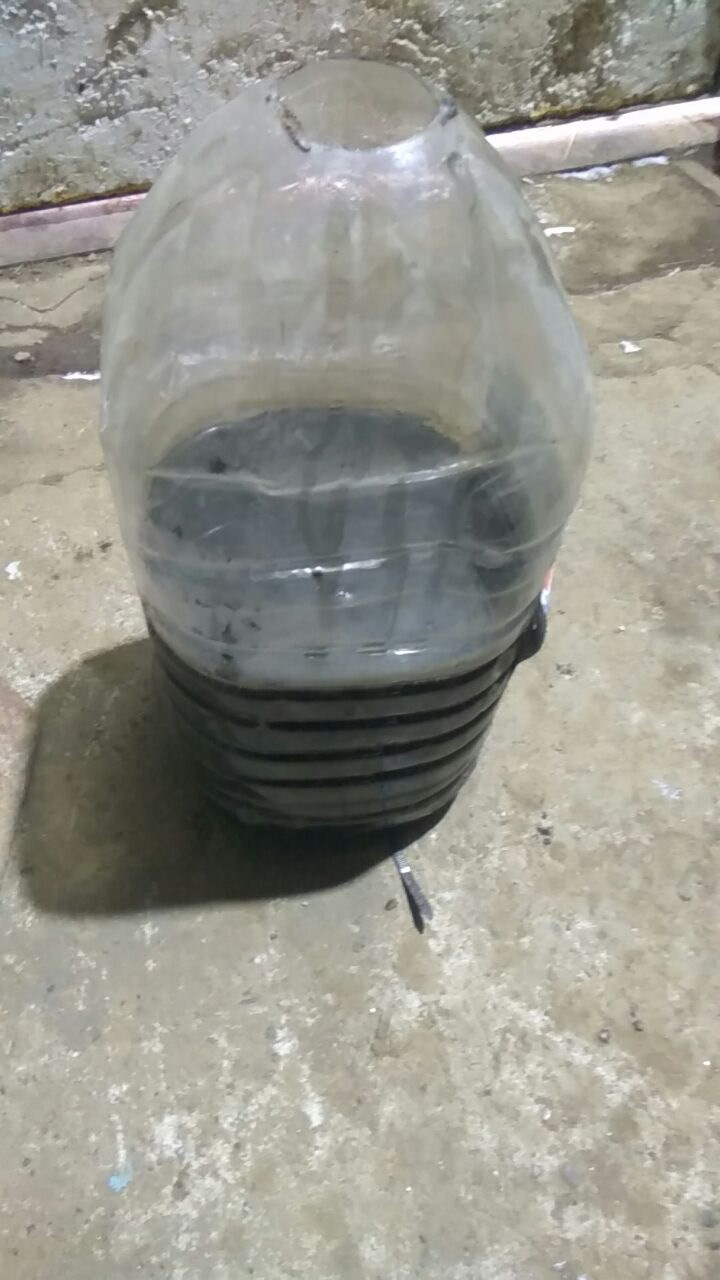

Слил черную жижу. 2,2 Л с коробки и примерно 2,5 с раздатки. Залито было свежачком 5 лет назад!
