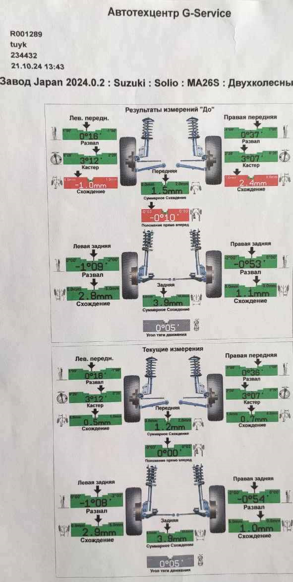

Всем привет!
Как и обещал, после замены передних рычагов я сгонял проверить развал/схождение. Накануне, я еще переобул свой Solio в зимнюю резину, и тут было просто необходимо проверить параметры развал-схождения.
В результате проверки, по развалу проблем не возникло, несмотря на установленные "усиленные" пружины и накачанные газом стойки. Так что поднимайте ваши Solio и не парьтесь, что развал уйдет в красную зону и вашу новую зимнюю резину будет жрать :)
По схождению передних колес были некоторые вопросы, но они решились регулировкой.
Отчет с сервиса прилагаю. Кому интересно, изучайте и комментируйте:
Всем добра!
P.S. Еще мастер, который делал развал, сказал мне что он давно не видел такой идеально ровной задней балки… :)
