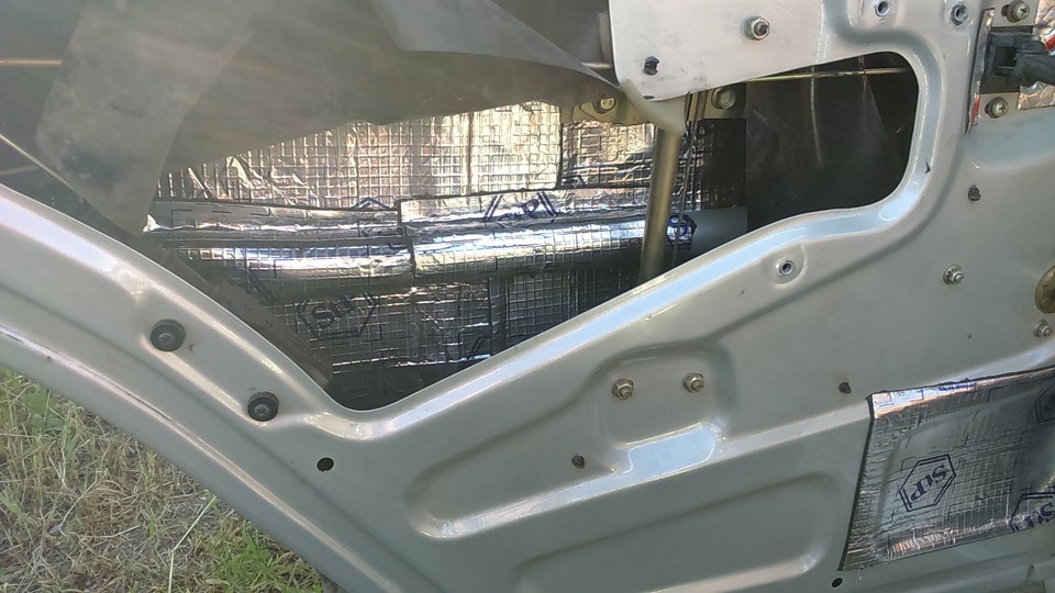

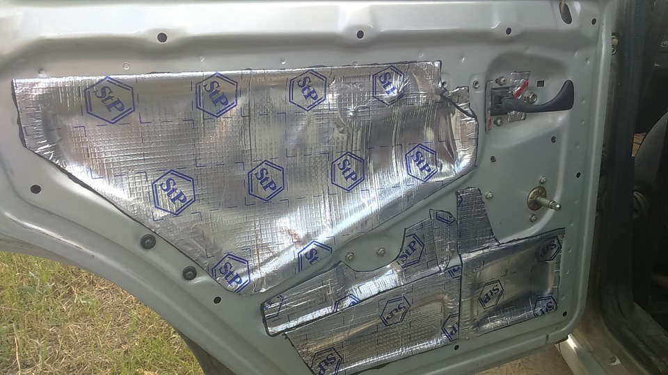

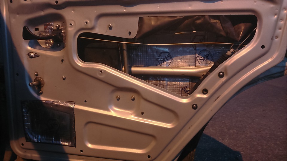

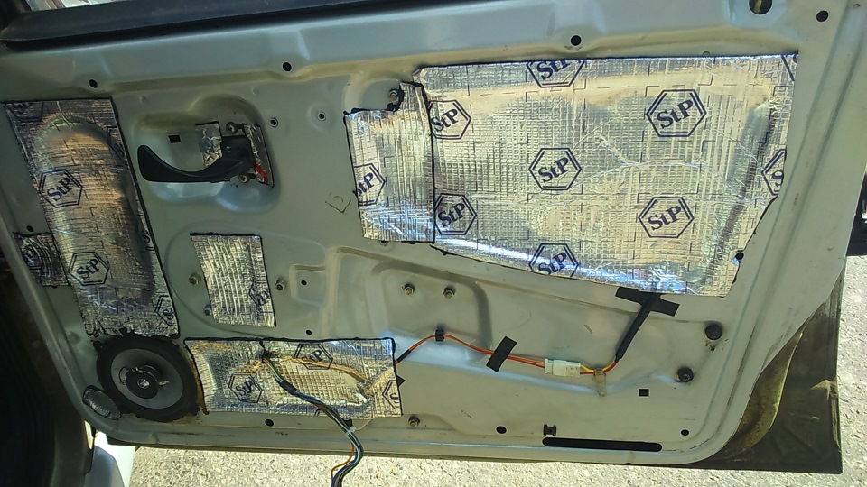

Всем доброго дня и конечно же с прошедшим праздником: "День России".Прошлая шумка, мне не нравилась и все равно шум проходил, да что самое главное я не шумил внутри двери, а только снаружи. А толк который я делал, вообще — 0. (( Ну вот прикупился STP, брал 6 листов — 3мм. Так же взял увайт спирит и дождался выходных. Шумился 2,5 дня. На улице жарища и голову напекает хорошо. Отодрал старую шумку, и приступил к зачистки двери. Помыл ее и начал обезжиривать, вот сам результат:

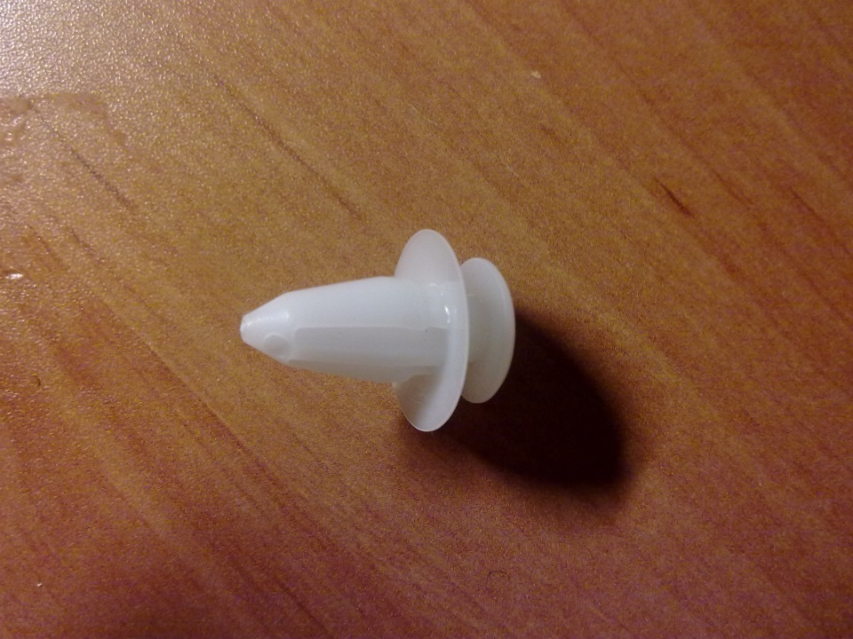

Решил ставить пистоны приоровские, так как калиновские ужасно держат карту дверей.
Конечно же пришлось не много модернизировать их, так как материал твердый, в руки плоскогубцы и не много надломил их, чтоб влезли. И теперь держится на ура, но это только всего лишь на 1 раз, когда буду снимать карту по любому пистоны поломаются! Но это уже не скоро. Теперь осталось зашумить багажник вверх и низ.))

Отверстия в двери нельзя заклеивать. дверь дышать должна
а чего приоровские? калиновские не на 1 раз да и держат на ура)) сколько езжу радуюсь)
У меня получилось так: правая дверь на приоровских, а левая на калиновских. Но честно сказать, мне наверное так кажется, что приоровские держат на много крепче, чем калиновские. (p.s. может мне только так кажется). Но уверен на 100%, что при снятие карты опять же, приоровские разломаются сразу же. Просто для решил посмотреть как будут держать приоровские и калиновские.
Зря на задних все дырки заклеил. В задних дверях вентиляция салона сделана, теперь душновато будет.

Из подручных — уайт спирит, обезжириватель, киянку (увы валика н было)
Я про шумку, вибру вижу ты наклеил на двери, а тепло-шумоизоляцию, говорю какую? Уайт спирит кстати зря он ЛКП портит, лучше всего обезжиривает Бензин Галоша)
Сплен по — моему был, да знаю про уайт, но под рукой ничего не было, пришлось пользоваться тем, что есть. Тем более не профи я.))) А про карты есть старое моё БЖ, там есть проклейка карты.))
Эфект от шумки нормальный? Ну или так пойдет?
Эффект есть большой, доволен проделанной работой.
Чисто двери шумленые?
Внутри все зашумил и снаружи зашумил все дырки.
И пол и крышу? И кстати че по деньгам вышло и по времени?-
Пол и крыша у меня была шумлена. (давно шумил) На дверь ушло 1,5 листа. А по времени 1 дверь примерно 1 — 1,5 часа (если все делать не спеша и качественно). Лист STP 3мм. — 270 руб.
четко, спасибо, а на всю машину примерно хотябы сколько листов надо? И тяжело ли клееть под панелью?
Под панелью увы еще пока не добрался, но в планах! На двери ушло 6 листов, крышка багажника 1,5 листа. Впереди дно багажника и под панелью.
