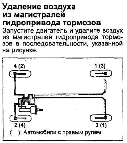

Сегодня прокачивал тормоза. Всю тормозуху предварительно откачал.
По мануалу сначало нужно прокачать ГТЦ
Где это главное выходное отверстие так и не понял, подскажите.
Трогать не стал, просто подавил на тормоз.
Дальше прокачал контуры по мануалу, завел двигатель и по порядку прокачал. Затем повторил еще раз, чтоб уже точно. Ушел почти литр тормозухи.

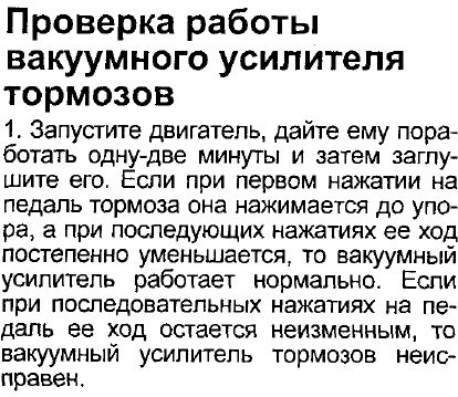

Затем сделал проверки по мануалу.

прокачивал при работающем двигле ? Антересно…
У меня такая же хрень. Решил поменять тормозуху на зиму. Теперь педаль со второго качка. Воздуха в системе вроде нет. Прокачивал три раза. Третий раз прокачивал через сутки.
вопрос, как удалял воздух из системы абс?ведь при работающем двигателе она работает. просто на многих авто других марок прокачивают при выключенном зажигании или создавая ваккум
АБС не прокачивал, в мануале про прокачку АБС не написано, да и каких-то штуцеров я там не увидел. Поэтому трогать не стал. По идеи АБС должен прокачаться с тормозами.
Первый раз прокачивал тормоза с отключенным предохранителем АБС, второй раз с включенным.
Буду еще раз прокачивать, т.к. ход педали тормоза мне не нравится, возможно еще остался воздух.
