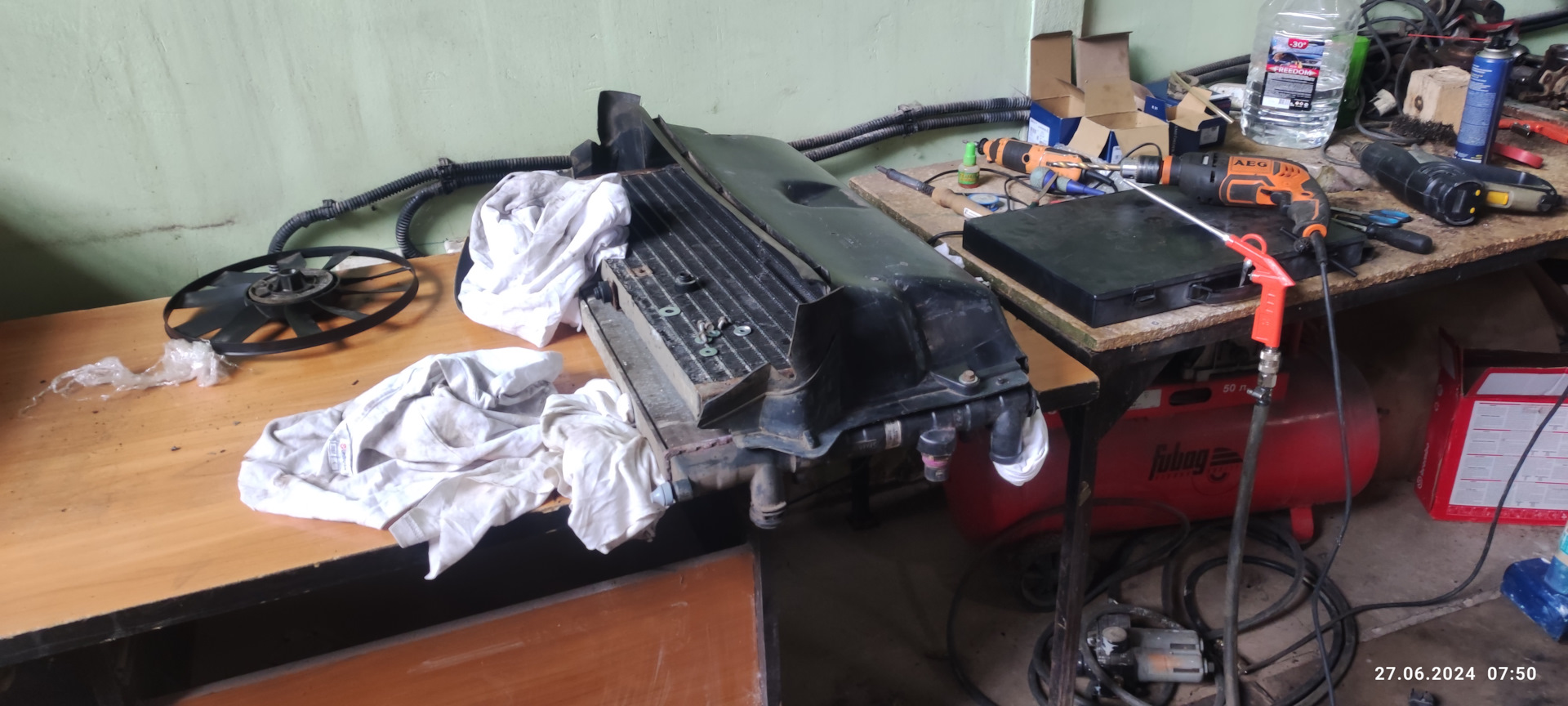

В предыдущих темах я писал, что разобрал этот блок полностью, промыл радиаторы, пока было время — потратил несколько часов на правку ламелей радиаторов, привел в порядок почти все, чтоб и внешний вид доставлял удовольствие.
К сожалению итоговое фото почему-то не сделал, что жалко.

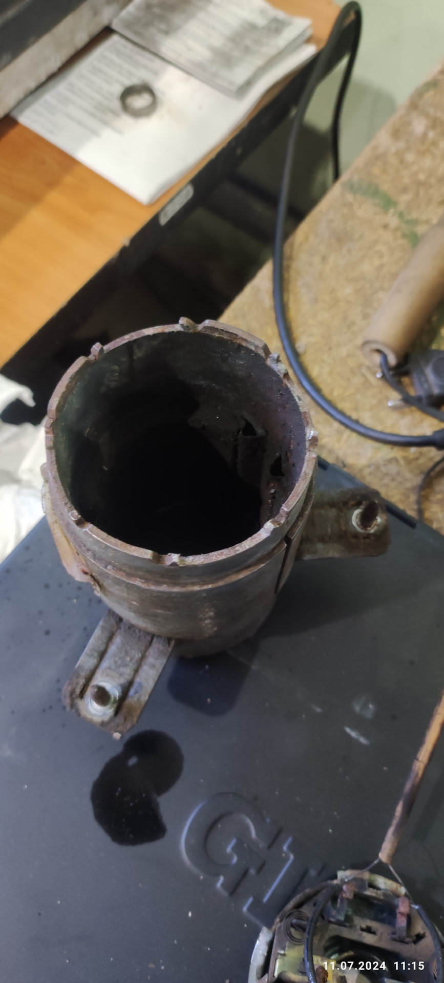

И так, блок полностью разобран и выявлены следующие проблемы: Скрежет маленького вентилятора (точнее паразитного), проблемы с крыльчаткой основного вентилятора, поэтому пришлось заказывать другой вентилятор, ибо этот не работал нормально.

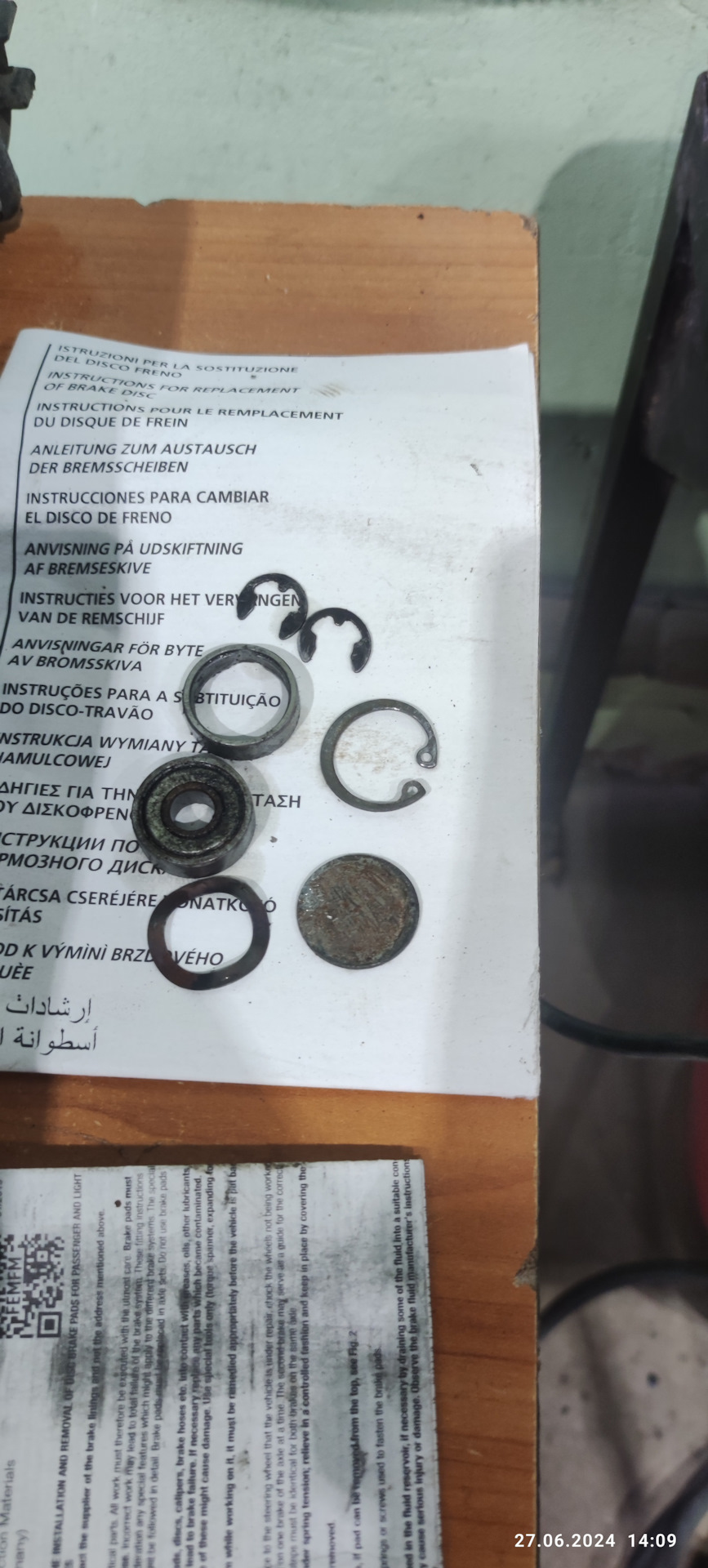

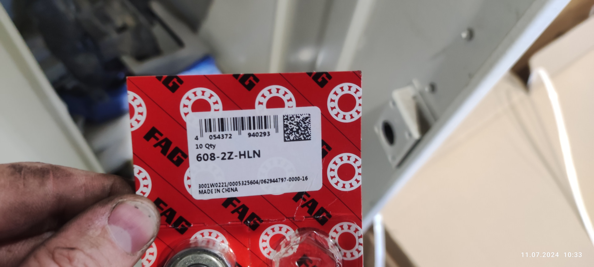

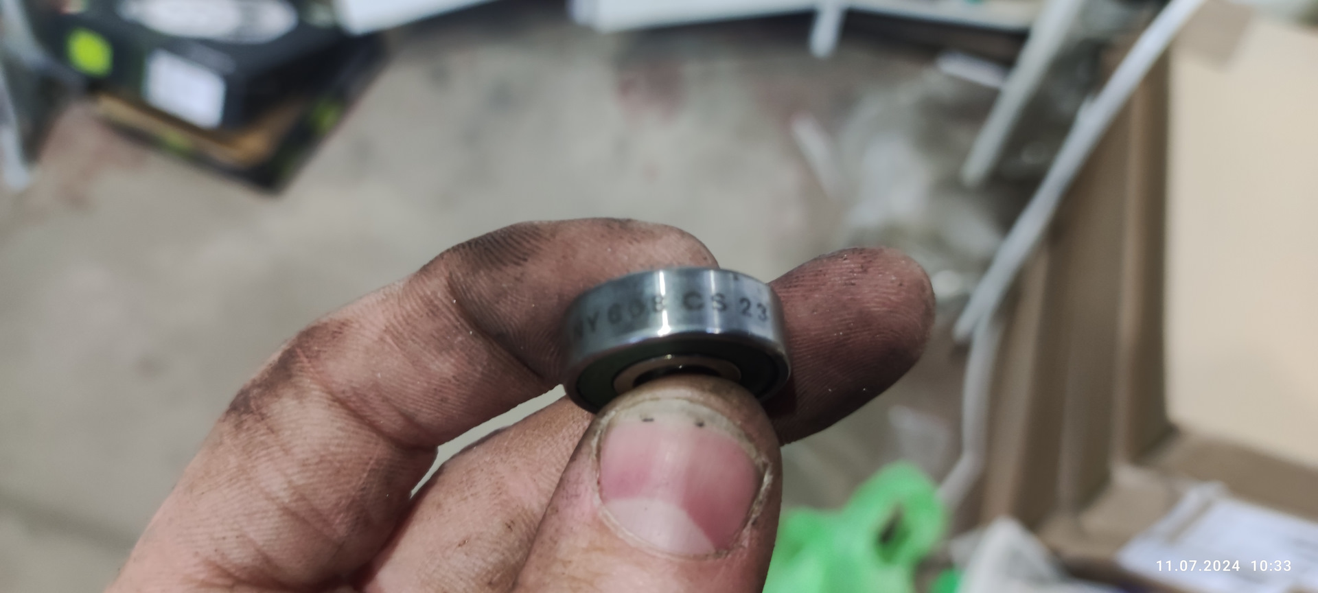

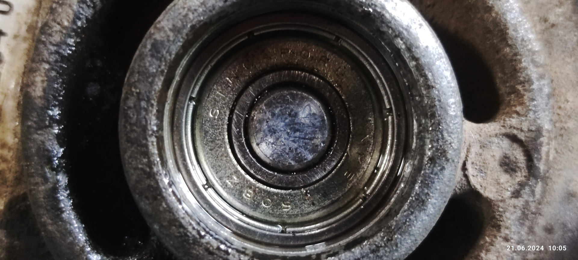

С паразитным была проблема с подшипниками. Скажу сразу — замена подшипников штука неблагодарная, нужно аккуратно все разобрать, а оно оказалось неразборным.
Но мы не сдаемся.
Но долгими усилиями мы сдвинули дело с мертвой точки
Сразу скажу что между подшипниками находится пустота, а держали подшипники — стопорные кольца, вот их я и сломал несколько.

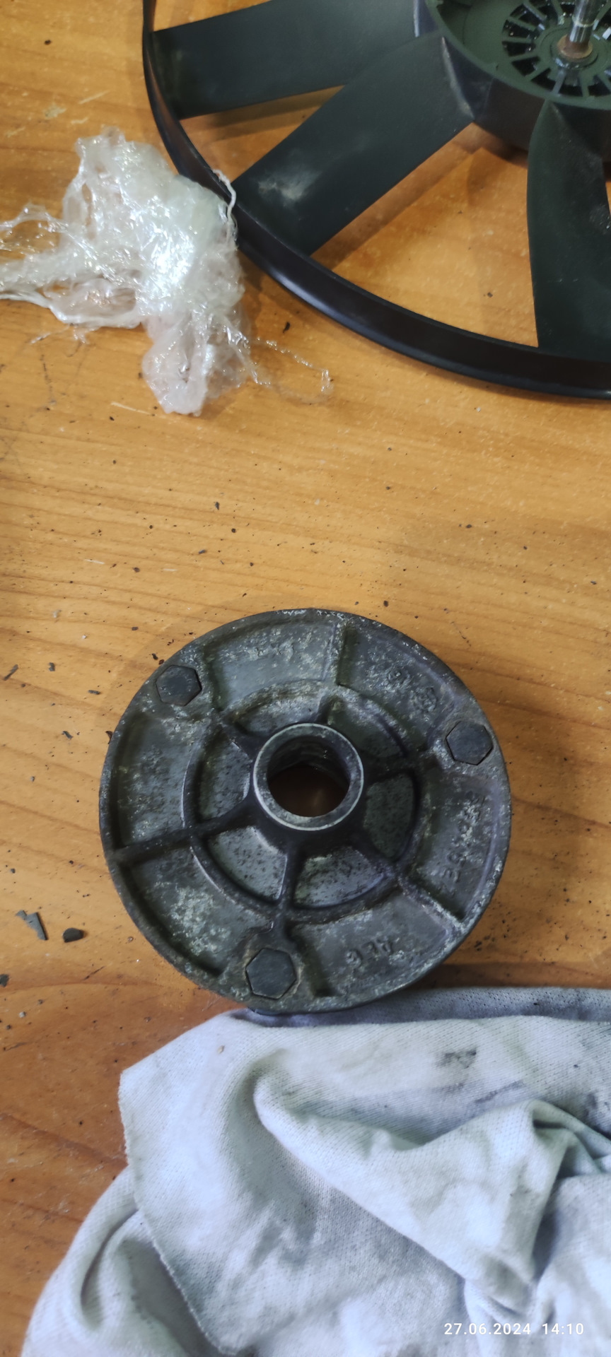

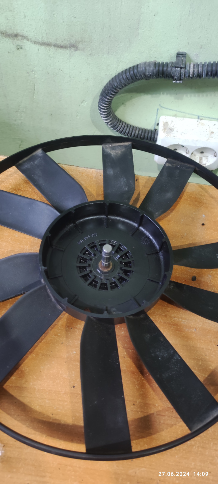

Отмываем крыльчатку
Чистим внутрянку

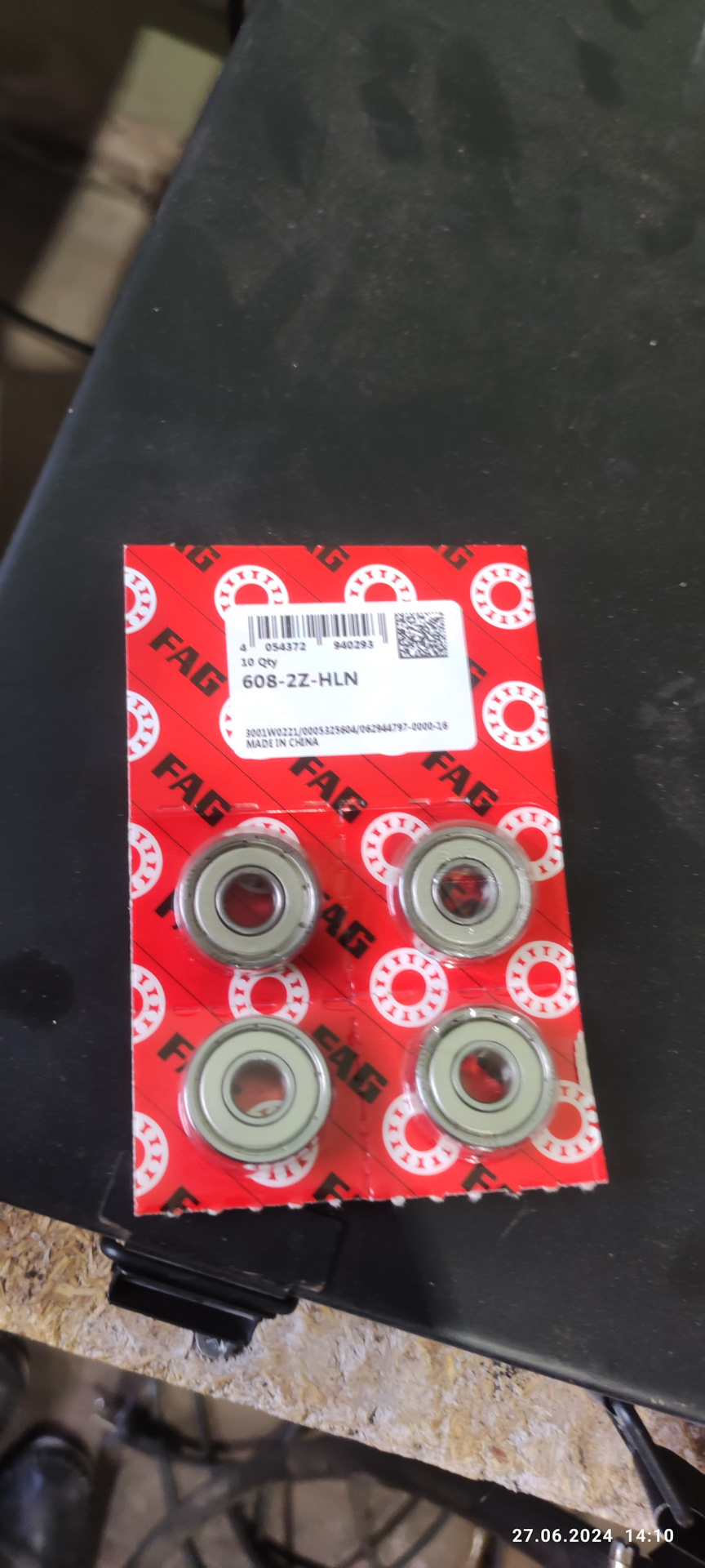

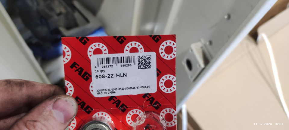

Берем новые подшипники
И собираем, собирать все просто, не забываем поставить все детали и не пережмите, иначе придется все пройти с самого начала.

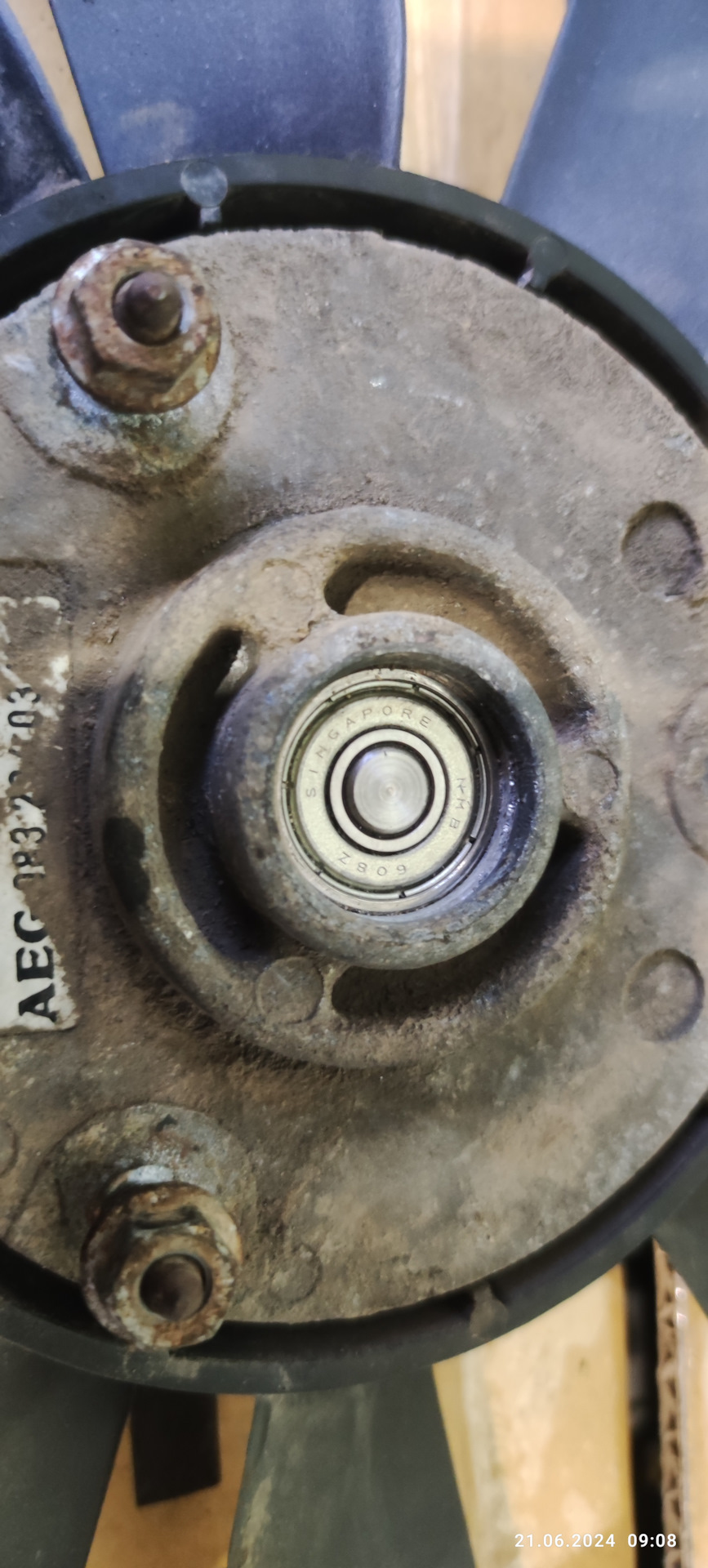

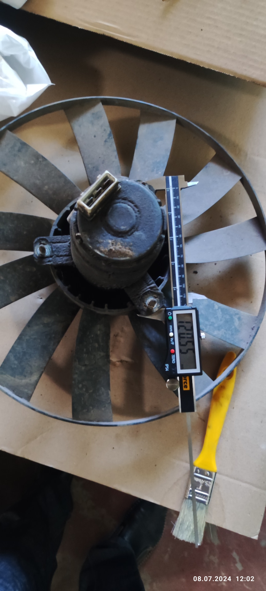

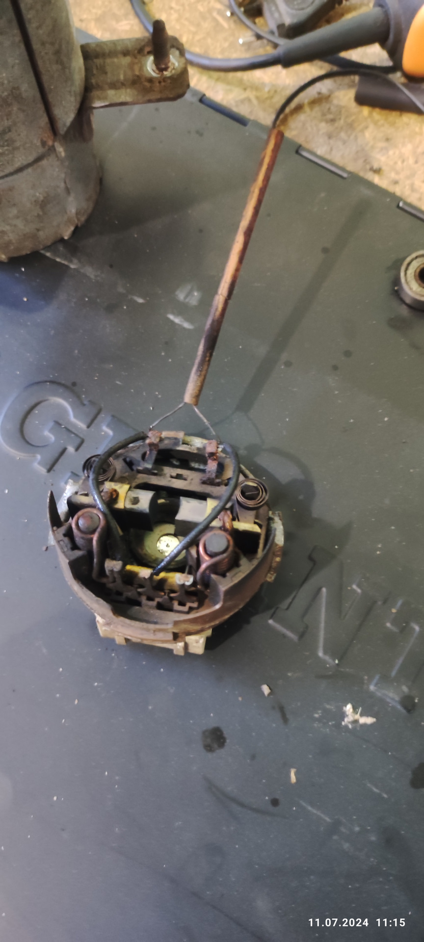

Далее займемся приводным вентилятором
Снять крыльчатку оказалось той еще проблемой, но я стремился к этому, ибо пришедший другой вентилятор был так же скрипучим.
Я разбирал со стороны щеточного узла, так было прилично пыли, но щеток еще очень прилично. Так же при снятии будьте аккуратны с датчиком температуры.
Собираем все в обратной последовательности, предварительно все отмыв от грязи и пыли.

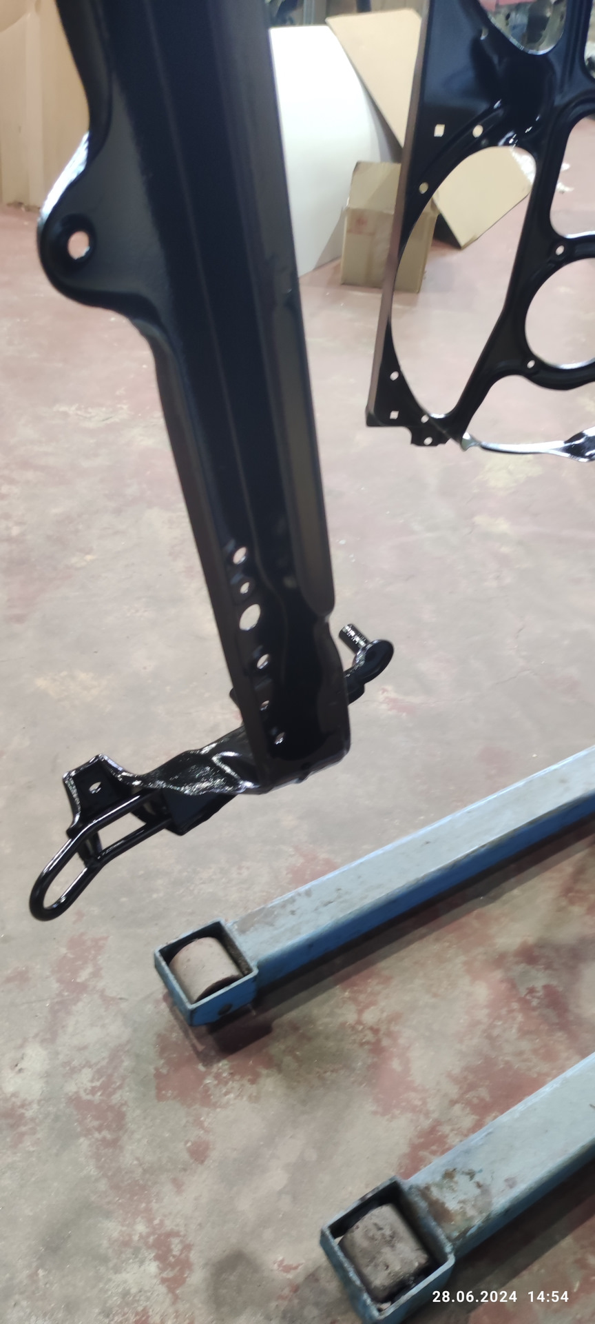

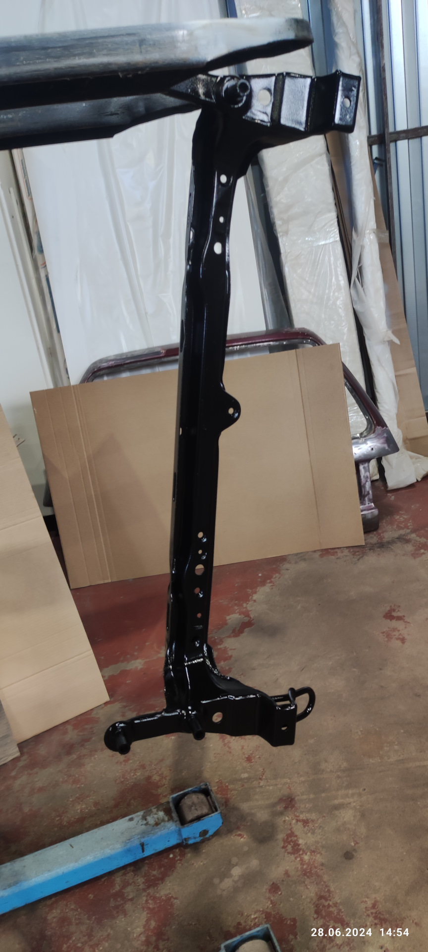

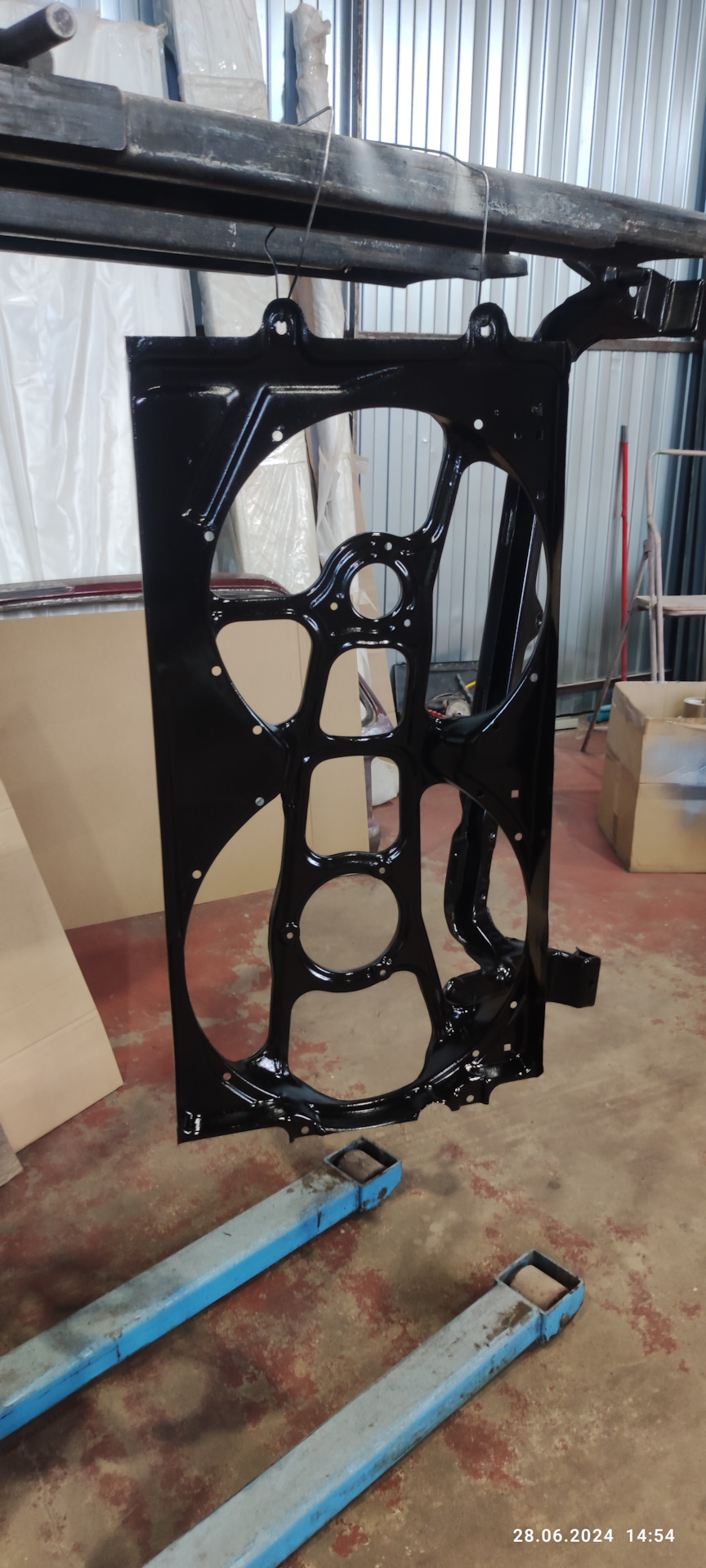

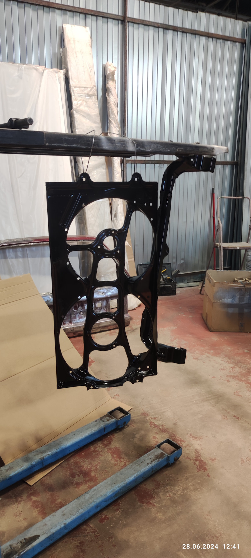

Поскольку сейчас все находится в разобранном виде, требуется чистка и покраска.
Взял основу для вентиляторов и балку под радиаторы, их отмыл от всех загрязнений, очистил щеткой по металлу, далее прошелся шкурками, зачистил все очаги коррозии и окасил.
После нанесения 3 слоёв дал хорошо высохнуть

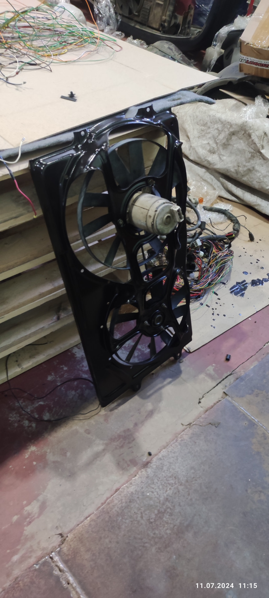

После того, как все элементы высохли, блок вентиляторов был собран и проверен подачей питания от 12В.

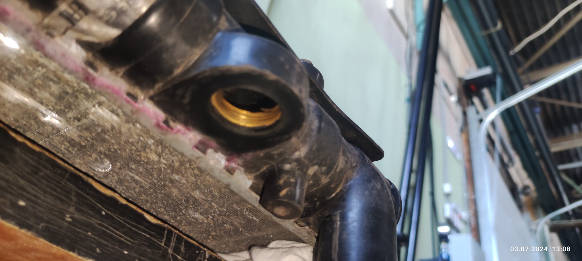

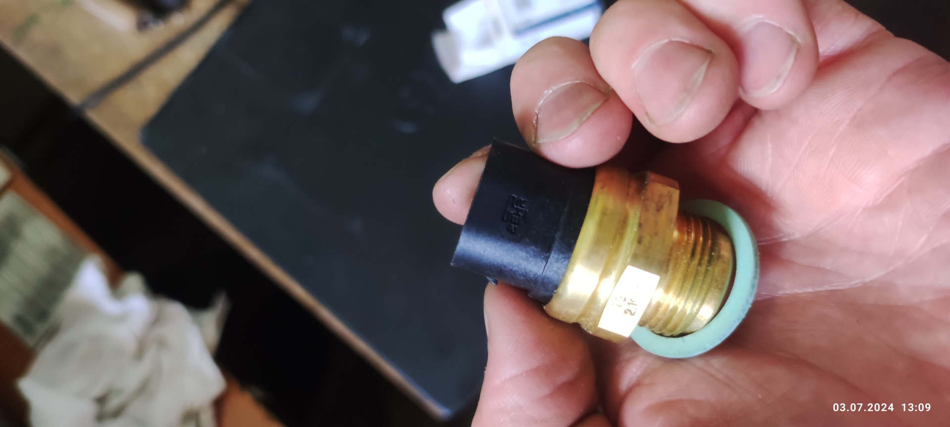

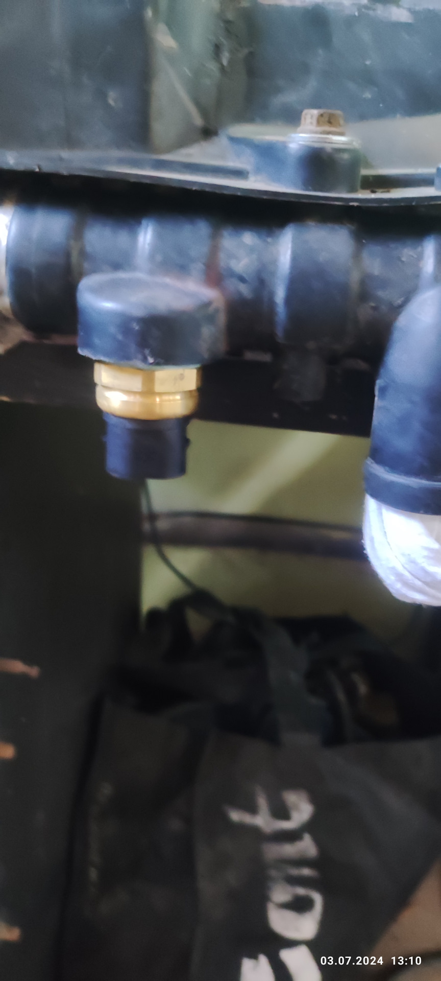

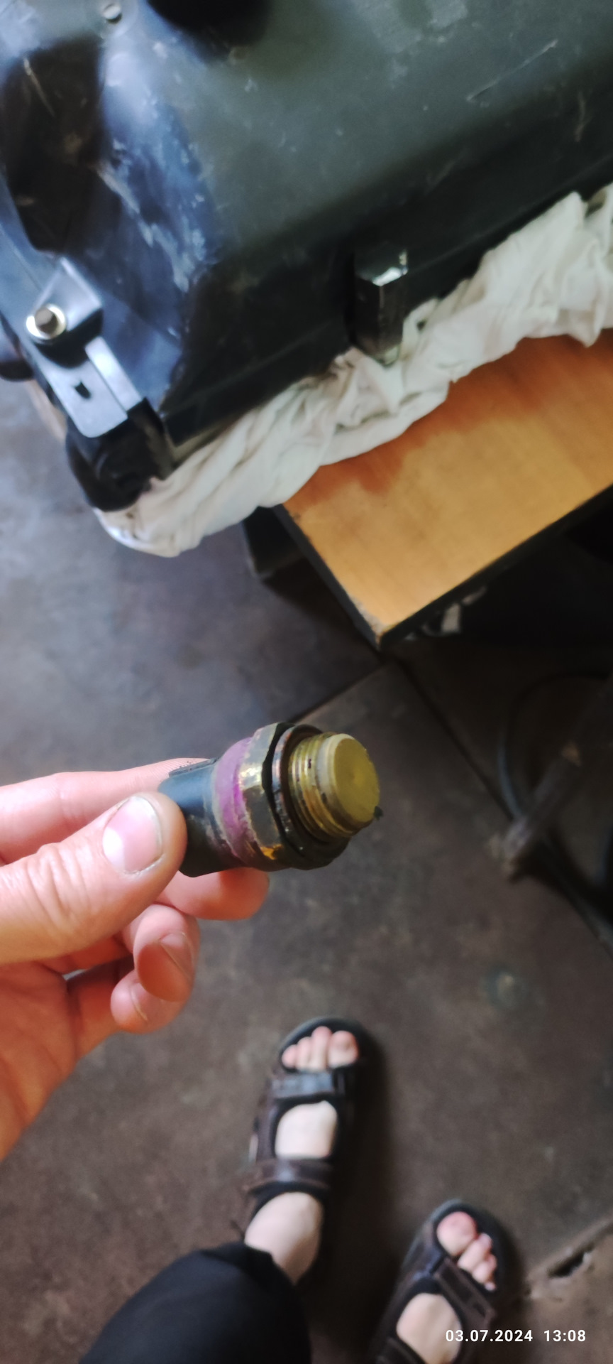

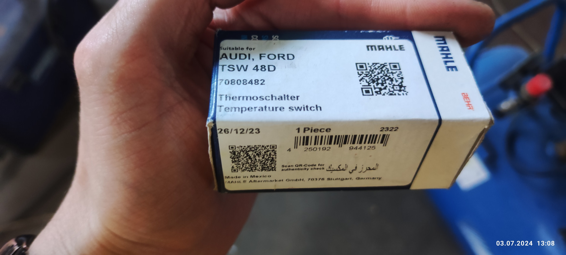

Так же было заменено термореле в основном радиаторе.
Вывернулся от достаточно легко
Купил новый датчик (термореле)
Ставим все на место и затягиваем

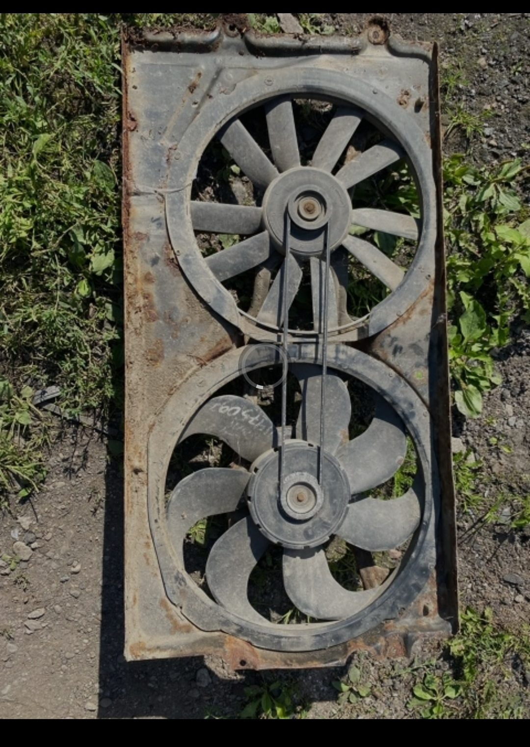

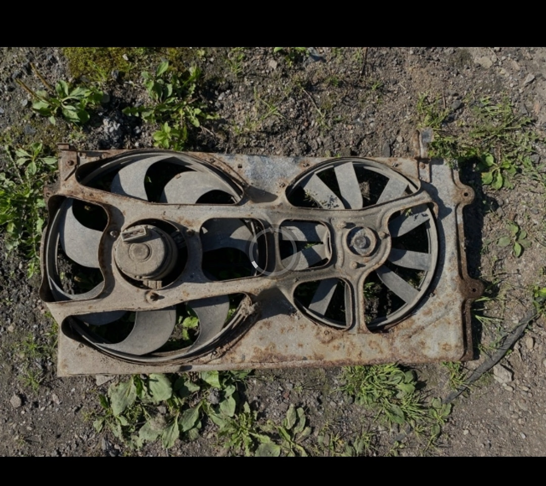

Все, блок радиаторов готов. Выглядить он должен вот так:

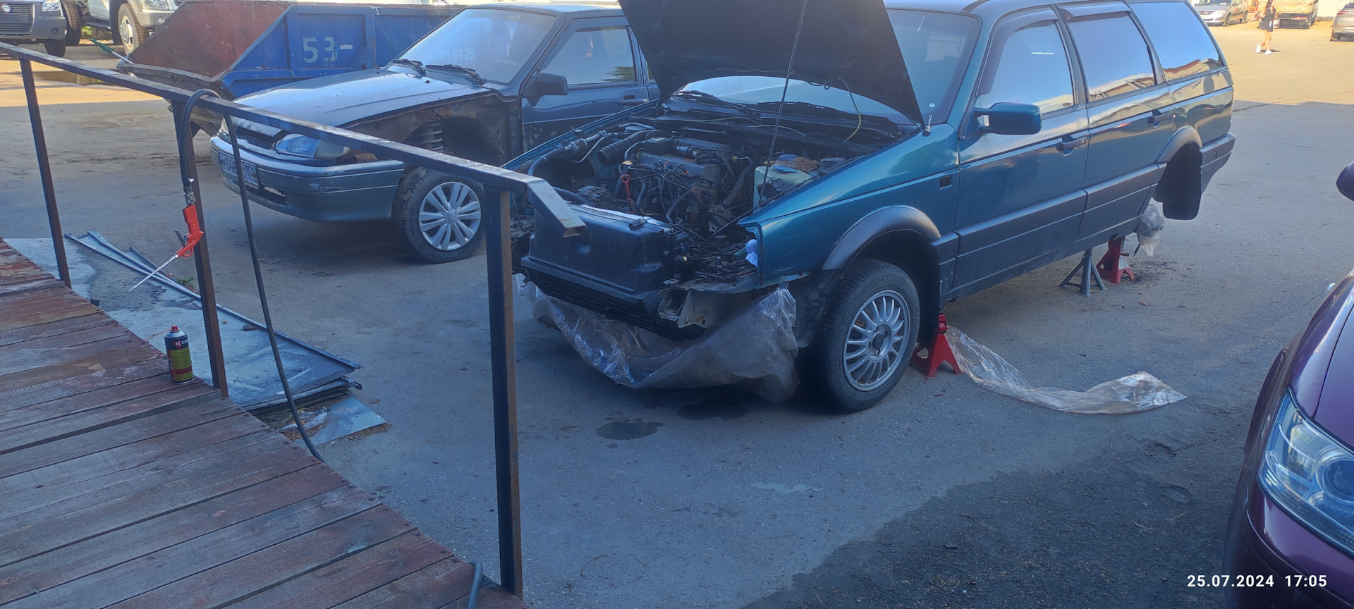

На машине он выглядит так:

Мне такой с Беларуси привезли, выскочил на бампер.бай и я тутже среагировал.Все дифузоры на месте.Покрасил и вонзил на место.В принципе изза дифузоров и брал, ну и казалось на старых дисбаланс был.Итог 5.000 р.
Мутант какой то получился😂 вентилятор с мотором не того размера, отсутствуют 2 диффузора, столько усилий, на выходе не комплект какой то) и охлаждать будет так себе
Да не два, видимо. Ещё бампер искать нормальный, нижний пластик к радиатору.

Вообще отдавалось как с одной машины, поэтому не думал что вентилятор не тот.

У меня получается рамка под этот, а пропеллеры под другой. Надо будет найти номера, будем искать и исправлять.
Сейчас глянул на авито, там почти всё без пластика идут. Ну и тогда смотрел — тоже без него были.
С пластиком редкость найти, там клипсы от старости отваливаются, я на болты крепил

Внутри мотора это ж не датчик температуры ( тот что в керамической трубке), а балластный резистор малой скорости…
