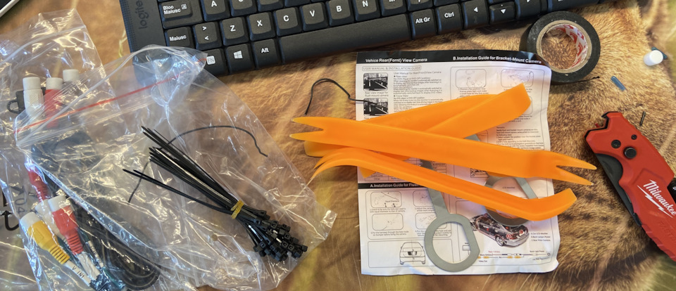

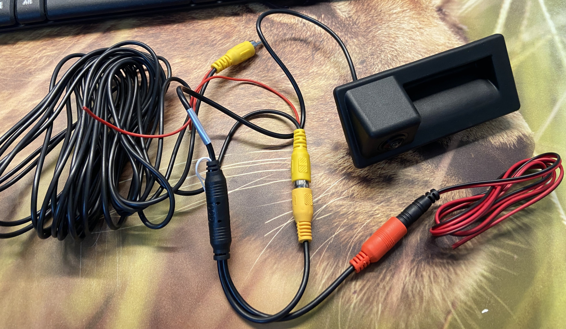

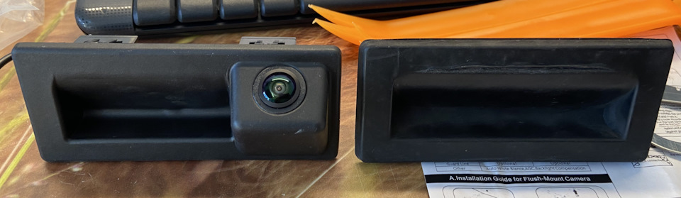

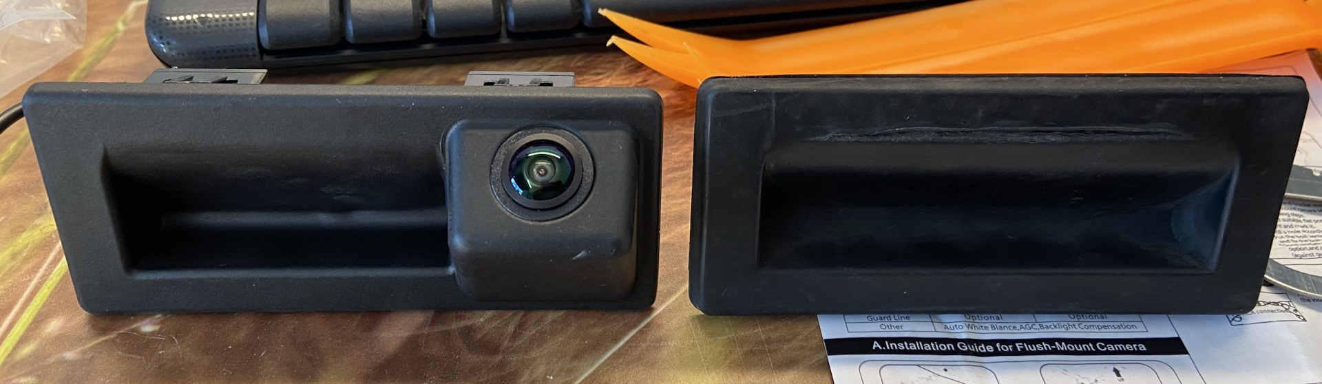

Камера у меня слегка необычная камеры в ручку 110х48 мм, плюс только на клипсах, потому что все что находилось на амазоне было либо с двумя болтами, но моего размера, либо 110x32mm, либо трапецевидная, либо 45мм вместо 48, либо вариант с очень странным разъемом марки Misayaee 4 pin, но не HSD Fakra как на оригинале.
В комплекте камера в ручке, 6 метров видео кабеля, 1,2 метра кабеля питания:
камера в сравнении со штатной ручкой

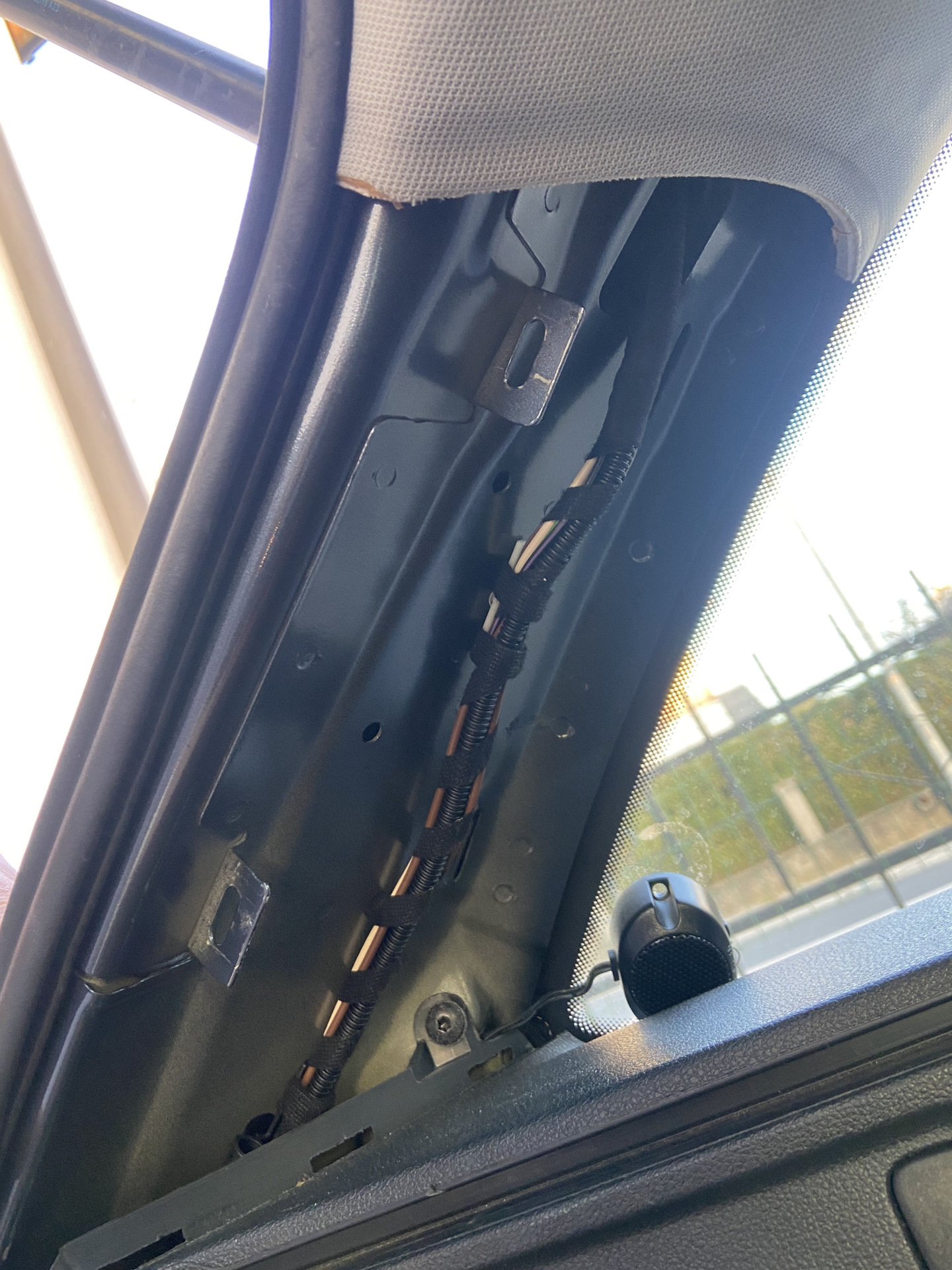

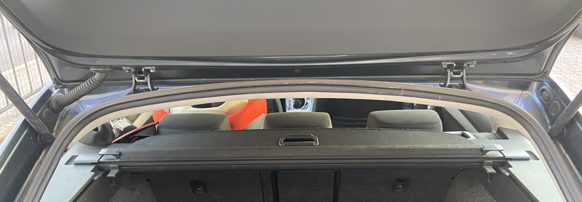

А вот протягивание из крышки багажника в кузов на универсале возможно только слева.
ну и далее внутрь стойки
А вот куда далее я уже буду искать сам.

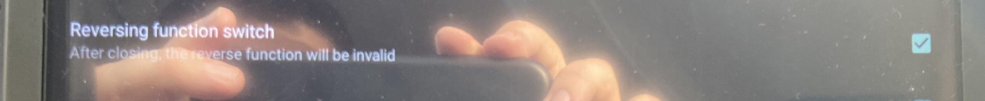

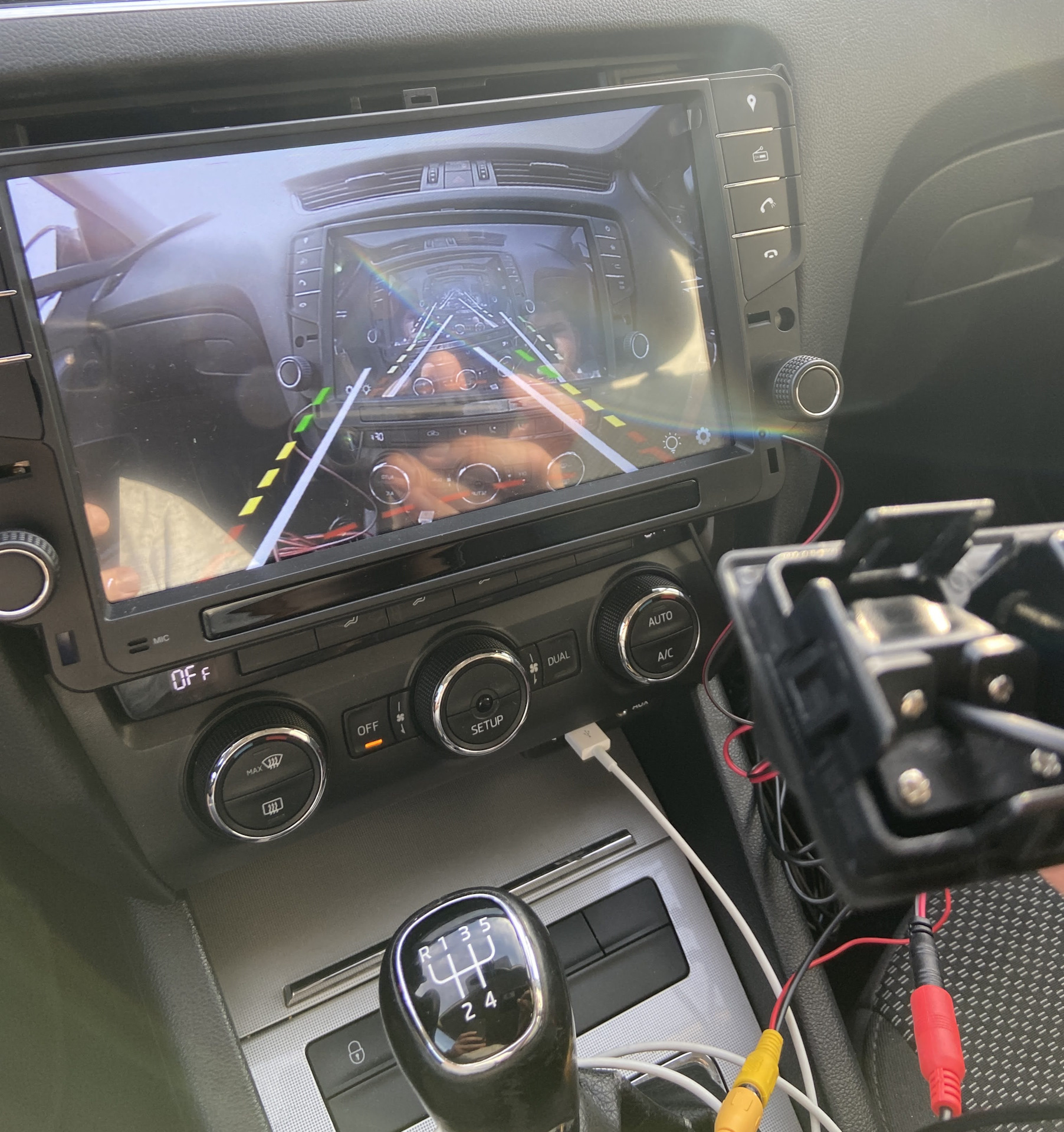

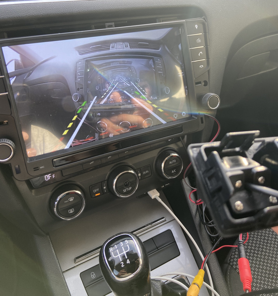

Так как что делать вроде потяно, нужно проверить камеру, в предыдущем посте, я обнаружил что к Erisin ES8527S можно подключить камеру напрямую к магнитоле, так что достаем пластиковые ключи, нож и изоленту
ставим галочку включить камеру заднего вида
сматываем сопли на изоленту, втыкем в магнитолу, включаем зажигание, задний ход и видим изображение(качество мы оценим позже, так как был тот редкий момент когда солнышко светило прямо в машину):
немножко радуемся, что не прийдется возвращать все назад.

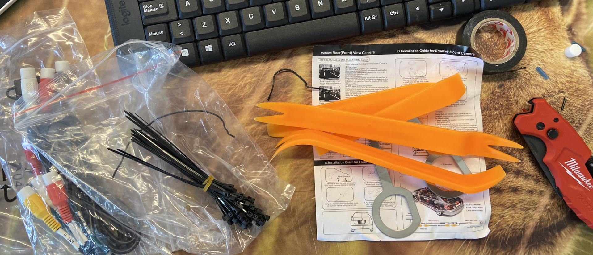

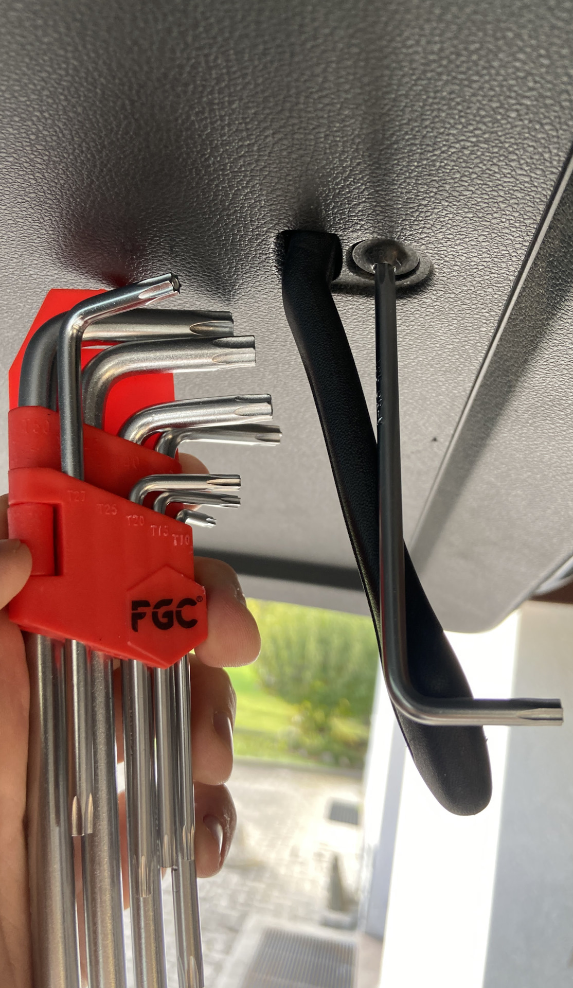

Берем торкс25 и откручиваем болт который крепит ручку, ручку не вытаскиваем,
а далее пластиковыми ковырялками отгибаем всю накладку задней двери и укладываем ее в багажник, подклеиваем антискрип, моем от 9ти летней пыли:

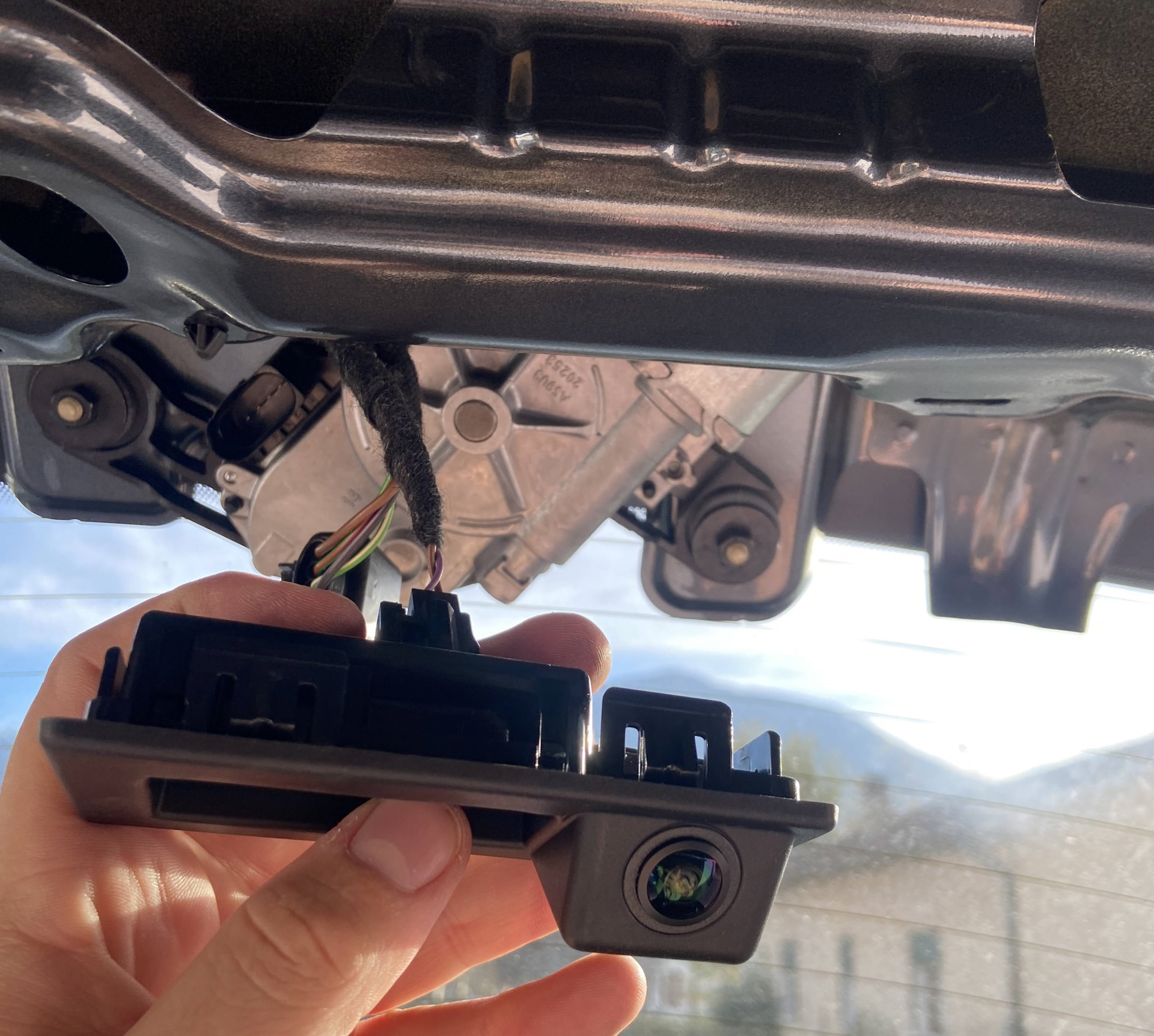

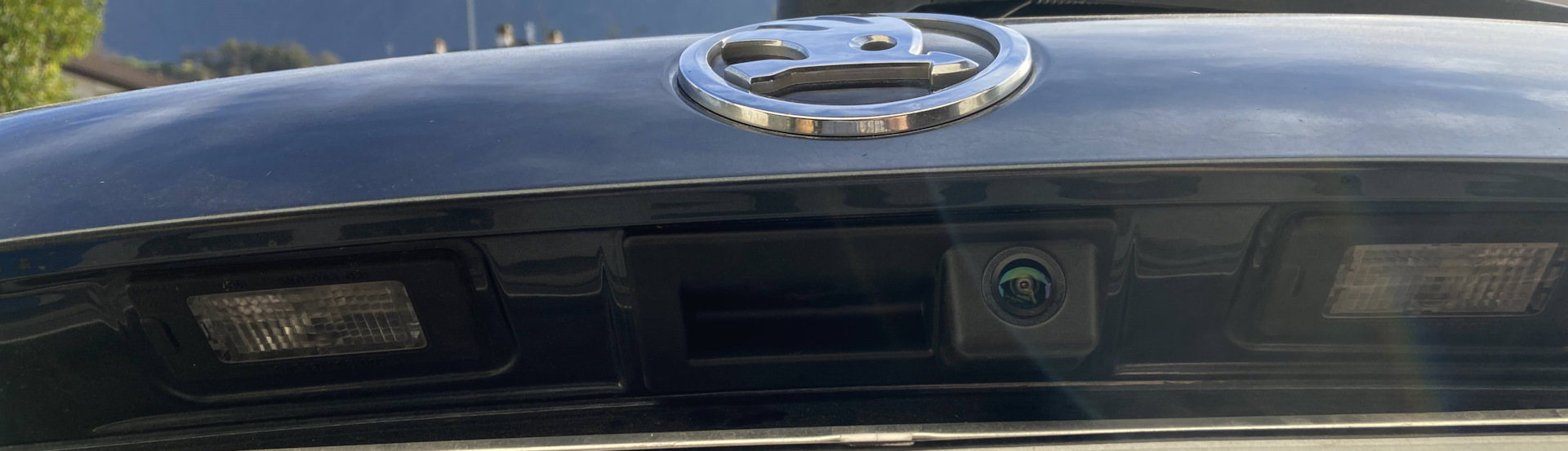

подключаем новую ручку и проверяем как она работает, у меня все заработало:
Меняем старую ручку на новую, отгибать усики трубновато, но если есть две ковырялки достаточно просто, пальцами, риск порезаться и замучать пальцы.
Итак в моем случае, камера заработала, кнопка тоже, старая кнопка вся рассохлась.
До выходных надо купить 5 метров двухжильного кабеля питания, протяжку/кондуктор, антискрип изоленту, найти как протянуть кусок от задней стойки до накладки порога по водительской стороне.
Инструкция по разбору пластика тут
Теперь снимаем нижнюю(верхнюю, смотря как смотреть) обшивку. Вытаскиваем по её бокам заклепки и так же сдергиваем аккуратно. Пистоны снимаются легко путем вдавливания сердцевины внутрь, но делать это лучше при опущенной или закрытой двери, сидя внутри багажного отделения. В этом случае выдавленные сердцевины упадут в нижнюю полость двери и их можно будет достать.

что они тянут по потолку, а не в пороге, плюс начинают от магнитолы, а не от камеры как тут
и весь жгут кабеля если остается прячут в двери, по мне выглядить быстрее и аккуратнее.

Вот я как раз хотел тебе сказать, что б по верху вел. Быстрее и проще.
