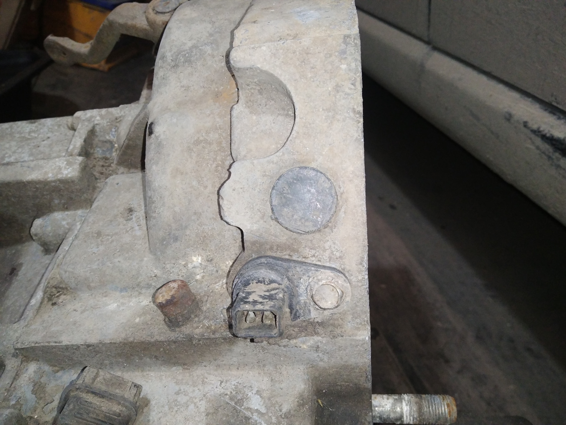

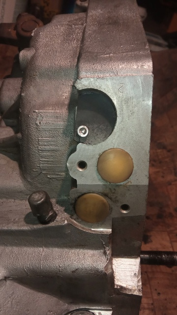

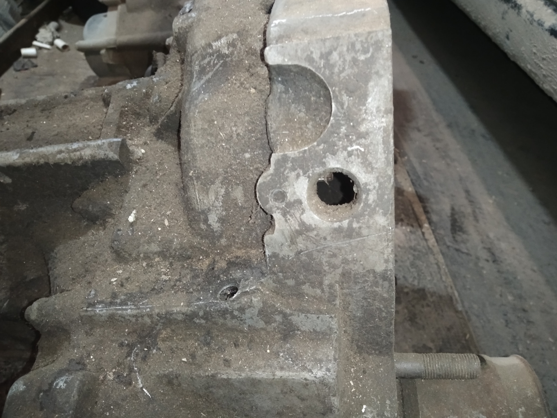

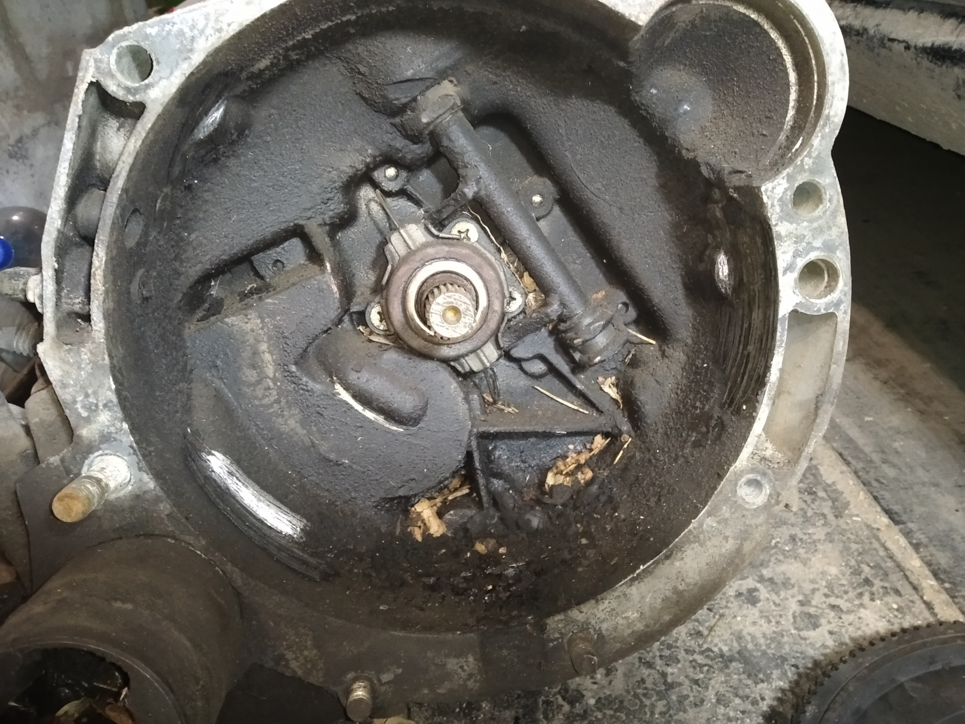

И вот где расположен ДПК в новой
Старого образца
Вот блестят три отлива, левый верхний и правый нужно подточить(
Ну в нового образца заподлицо.
Инжевой маховик в старой КПП.

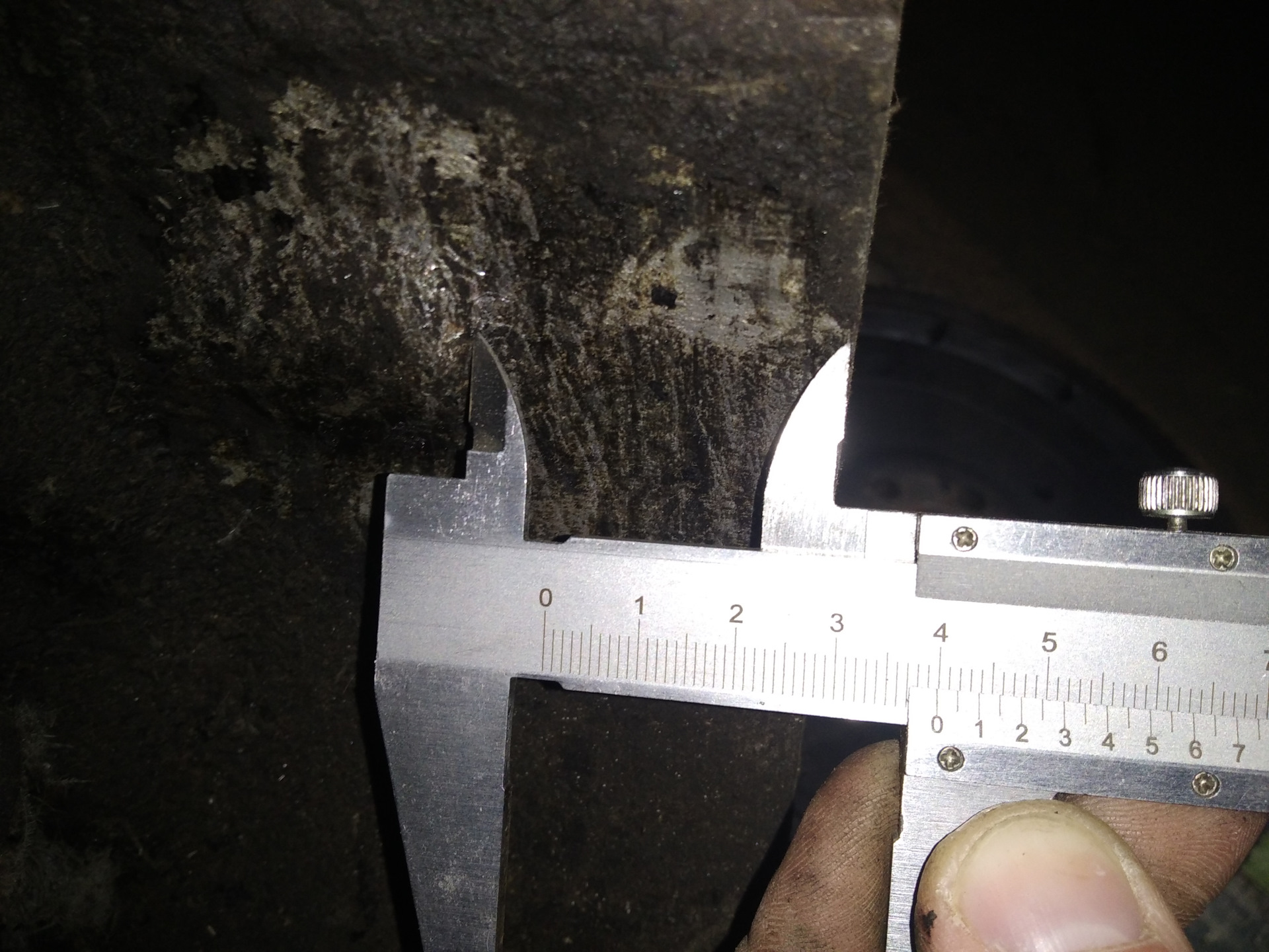

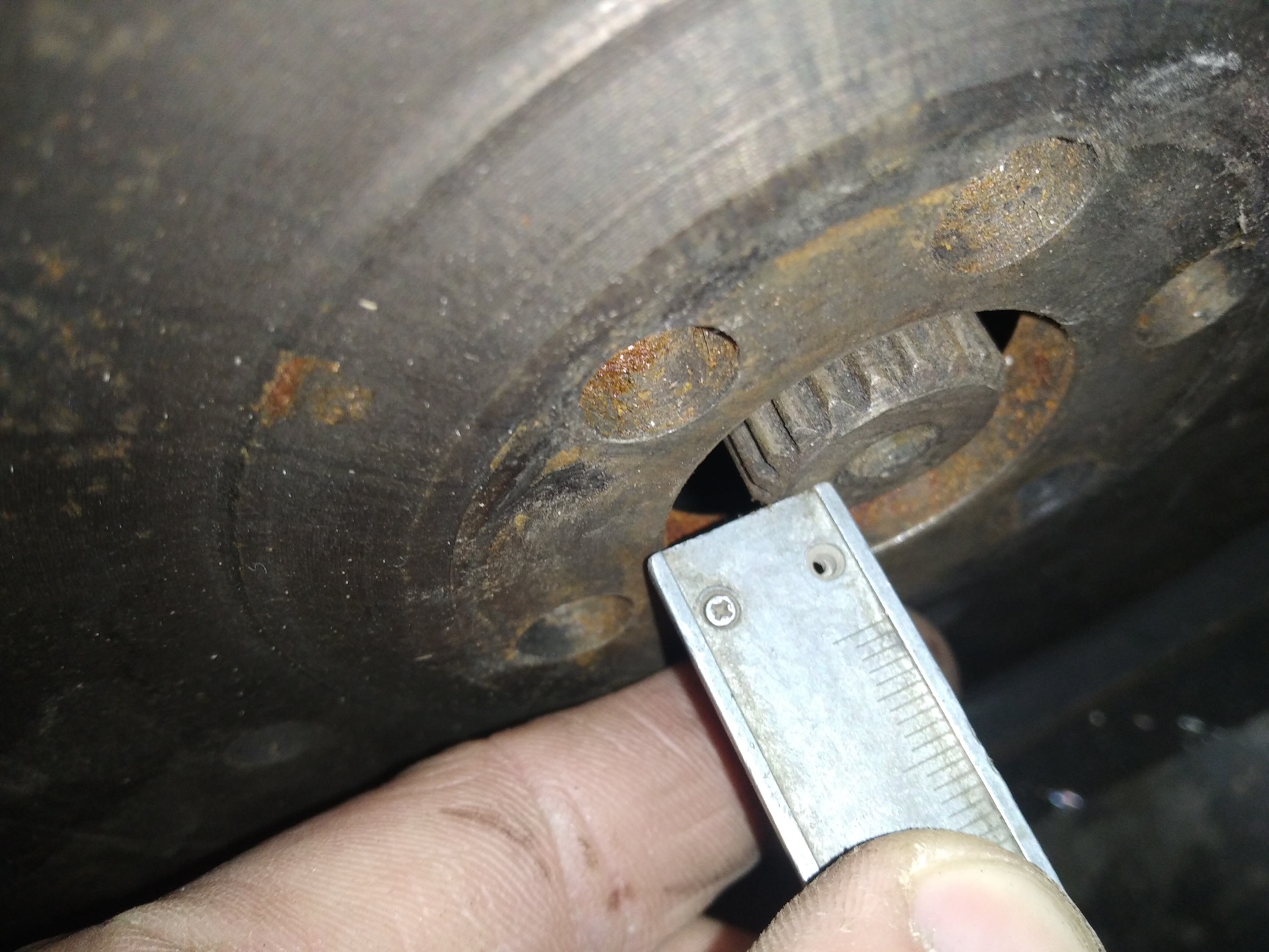

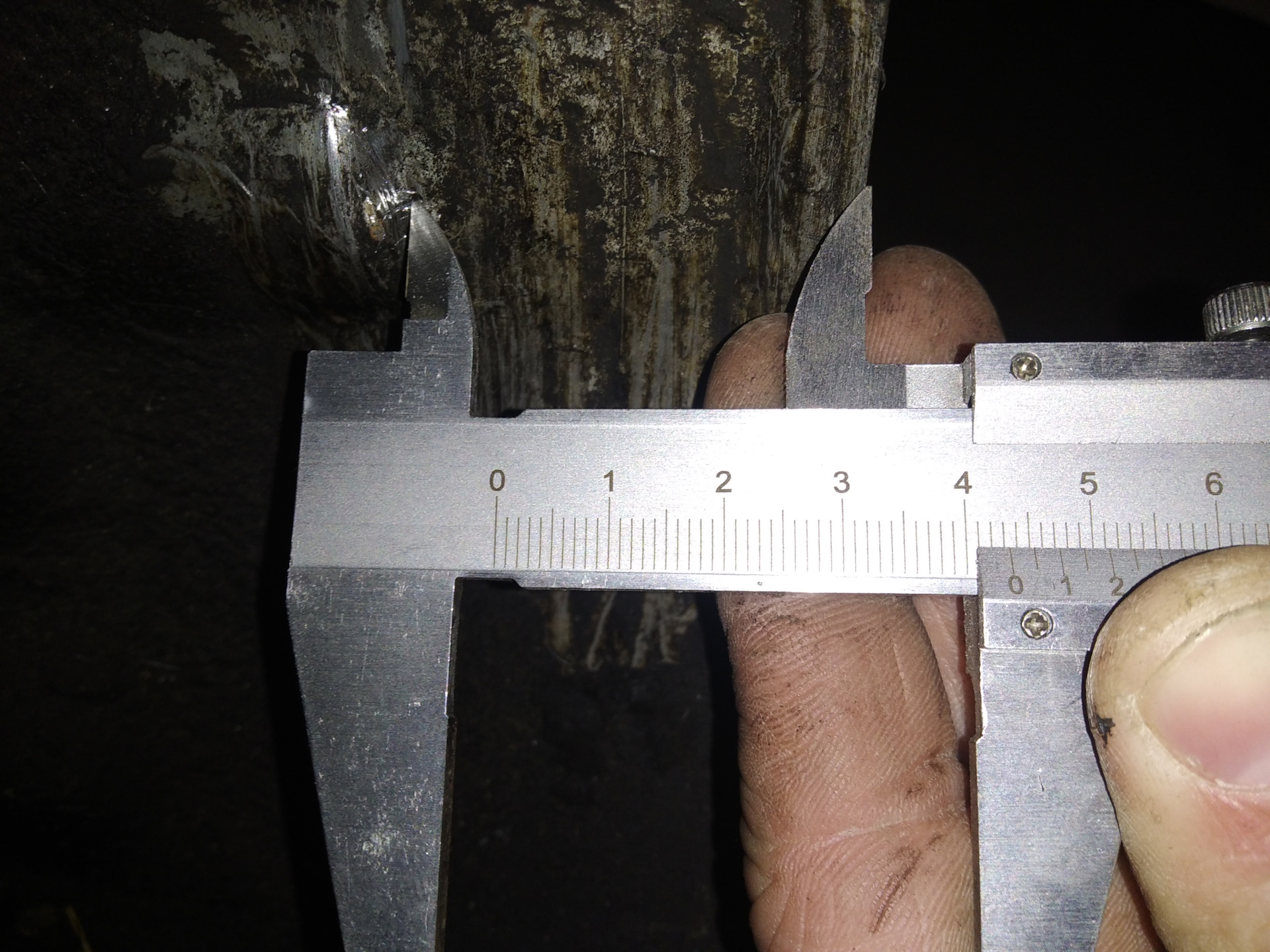

Короче миллиметров 6 нужно спилить с корпуса КПП)
Где то так) как КПП снимешь, будет видно где оно соприкасалось.
А это древняя советская, ещё пятая передача длинная.
С инжевой Славуты
Да, у старого образца больше внутренний отлив. Ща фотки скину.

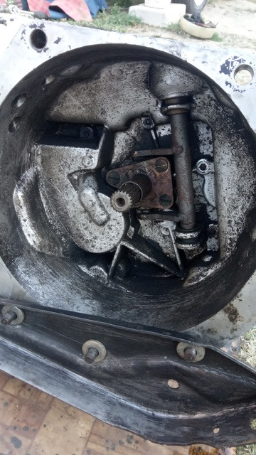

Я так понял у тебя ещё родная "советская" КПП? В ней есть отверстия, (если не ошибаюсь), то они не совпадают по расположению с отверстием под ДПК, а так до маховика не должно доставать.
Короче у меня в гараже лежит советская и новодельная с инжевой Славуты, после работы посмотрю.

Да, с работы приеду, сделаю замеры )
