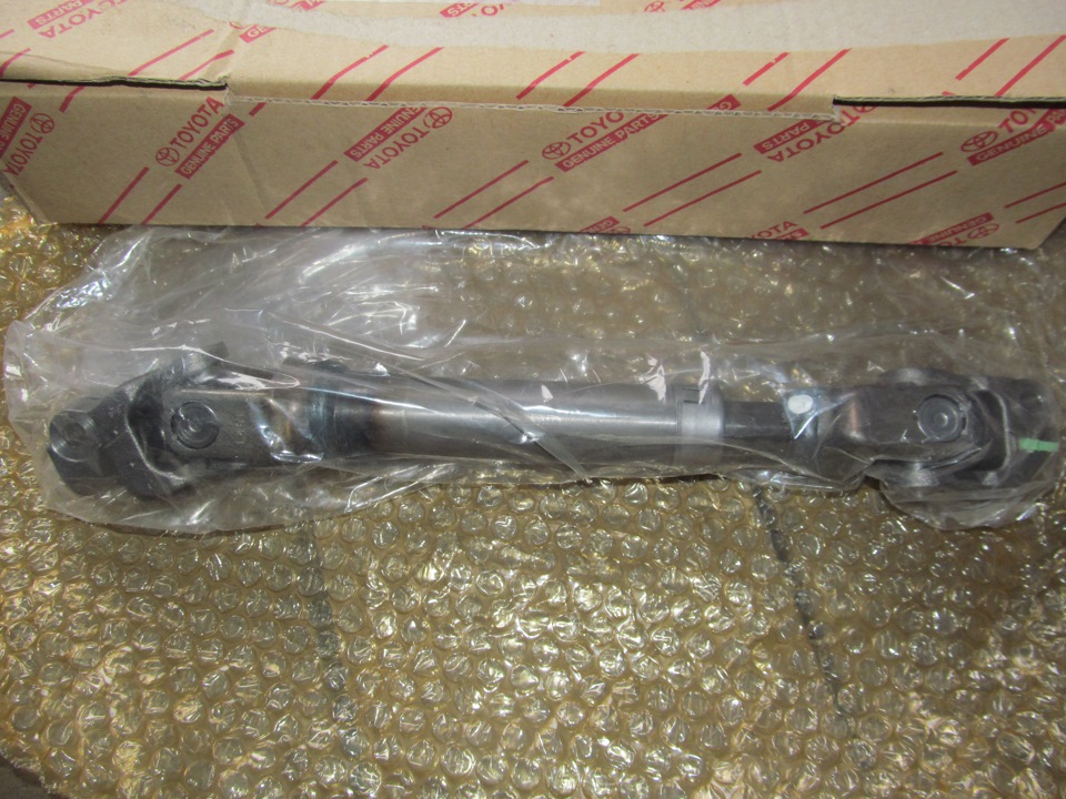

По сегодняшний день, была у меня проблема, возникшая после зимы: стук в рулевом механизме, когда ездишь по грунтовой дороге или проезжаешь препятствия. По истечении времени стук усиливался, а отдача на руль стала более заметной. Поэтому решено было "убить" источник стука и моего раздражения! Проанализировав проблему на форумах в интернете, обнаружил два варианта неисправности:
1. Промежуточный рулевой вал.
2. Люфт в электро-усилителе руля.

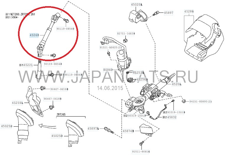

Не знаю почему, второй вариант отсёк сразу, наверное потому, что в усилитель руля лезть не хотелось. Как решение проблемы, через сайт был заказан промежуточный рулевой вал (номер по каталогу: 45260-20530)
Более наглядно рулевой механизм изображен на рисунке ниже:

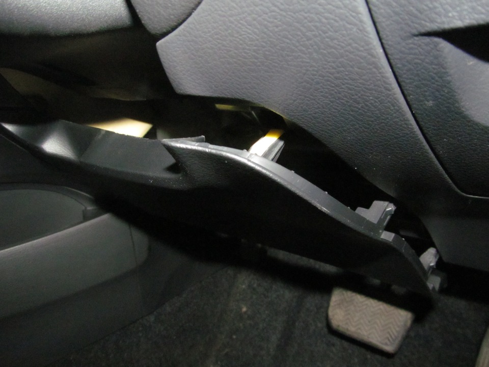

Замена промежуточного карданного вала руля не сложна, и занимает около 30 минут. Для снятия вала, необходимо снять нижнюю крышку панели приборов которая находится под рулем. Держится она на одном винте, защелке снизу, и двух фиксаторах сверху:

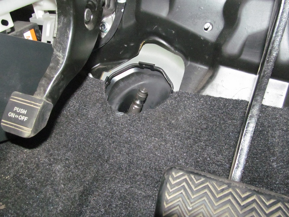

Чтобы подобраться к самому валу, нужно снять крышку отверстия рулевой колонки, которая крепится двумя пластиковыми гайками.

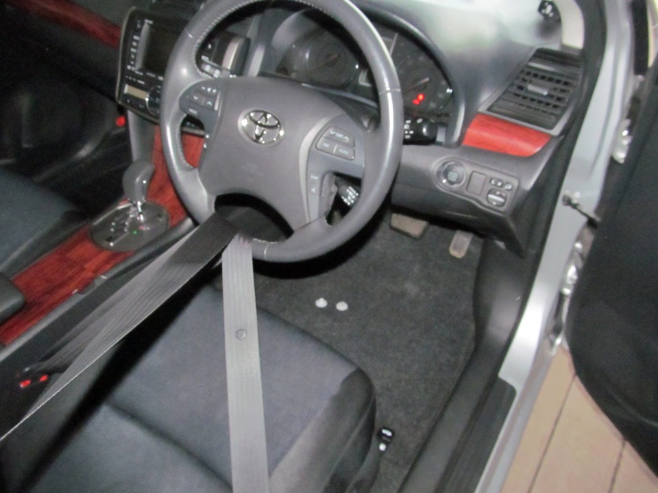

На всякий случай фиксируем руль ремнем безопасности:

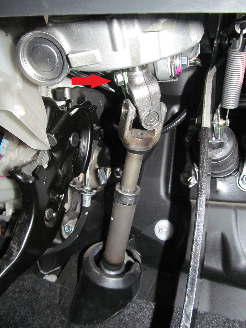

Замечаем взаимное положение частей, затем откручиваем два болта на 12 (на фото отмечены красной стрелкой)
После того, как болты откручены, сжимаем верхнюю часть вала — стягиваем его по шлицам вниз. Аналогично стягиваем нижнюю часть вала, тянем его по шлицам вверх. Все, вал снят:
Устанавливается новый вал в обратном порядке.
Как итог, могу сказать, что после замены ушел люфт на вал, исчезло бряканье и стуки. Доволен как слон.

На заведенной машине, подергай рулём резко влево-вправо. Короткими, очень резкими движениями! Если будет звук, стук, ты это поймёшь, то это рулевой вал.

подтягиваешь соединения на старом пару тройку оборотов зажимного болта и всё, зачем менять? Если криставины целы, как правило люфтит в шлицах
В большинстве случаев это так, но не в моем. Люфт образуется в корпусе вала…

Там люфт не в крестовинах, а в шлицевом соединении.

Цена вопроса?
Нажми на слово "сайт" )
Отличная цена, у нас по экзисту 8 160,96 р — одуреть.
Andrew-koms
А с доставкой и прочим сколько вышло?
