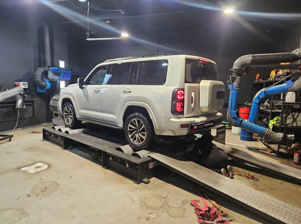

Изучив варианты мне понравилось предложение от именитой конторы AsiaForce, занимаются чипом давно, ребята на Танках 300 и 500 уже попробовали и довольны. Парни, Nnikitos и Shumaher202 спасибо вам за мнения и описываемые впечатления, при выборе чипа я руководствовался в т.ч. и ими! Но решающими факторами выбора в пользу AsiaForse являлась возможность чипануться ГДЕ УГОДНО (у них есть выезд на место) и НЕОГРАНИЧЕННОЕ количество обновлений, обнулений до стока и обратно и т.д. И это все входит в стоимость! Я уже не говорю про тестдрайв:) Теперь о цифрах и достигнутом эффекте.
По данным замеров диностенда (сначала сняли сток показания, потом уже с прошивкой) прирост мощности составил 40 л.с. и 65 Нм.

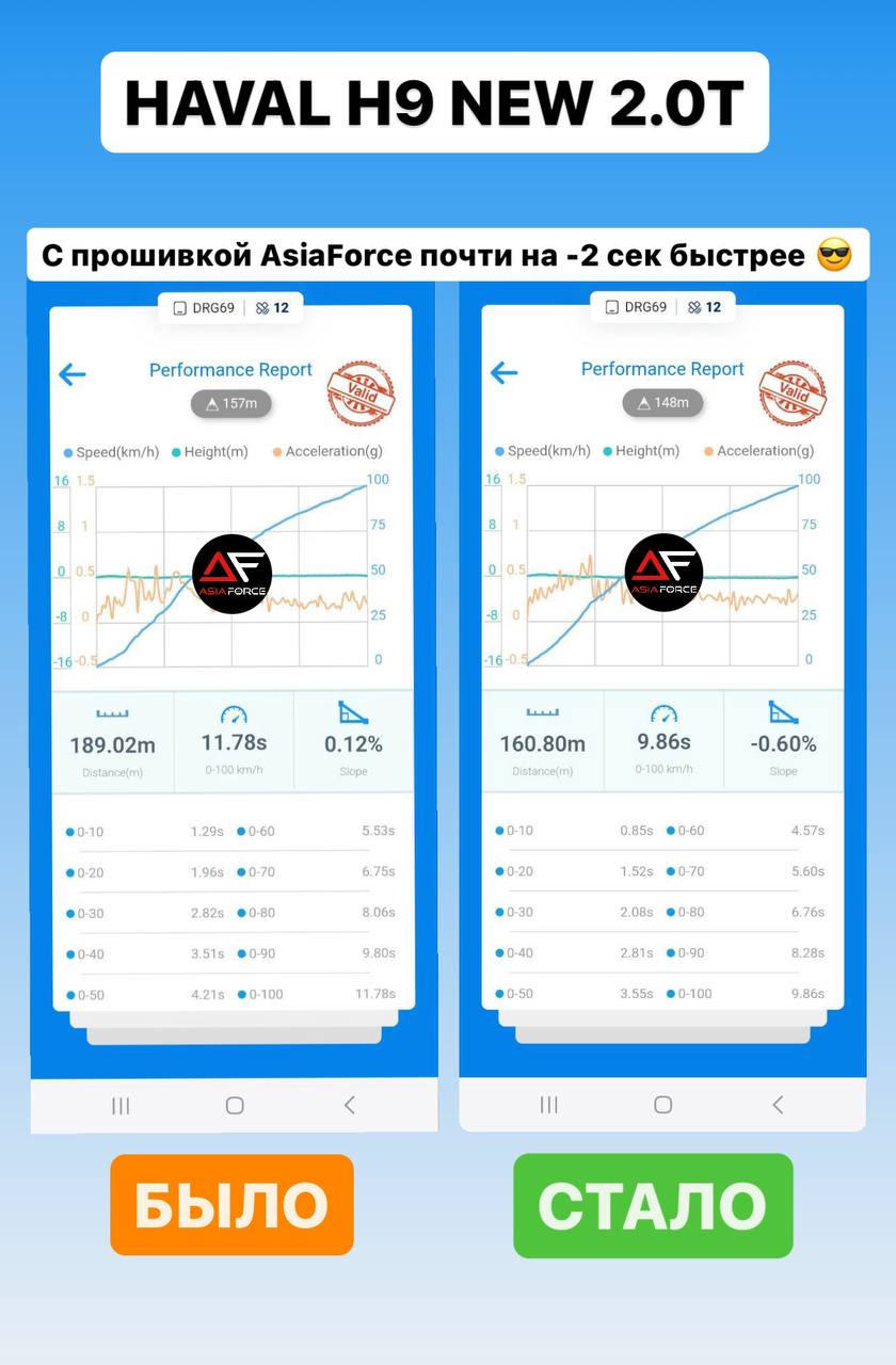

Но, как и всех других чип-тюнинг-контор цифры безусловно хорошие, а что мы имеем по факту, с колес?
Замеры уже производились с помощью драги. До "сотни" разгон был 11.8, после чипа стал 9.8 сек! (Условия замеров до и после одинаковые — 2 человека, полный бак 95-го бенза).
Две секунды разницы, а эффект от разгона просто поразительный, затупы при перестроении, вклинивании в поток и обгонах закончились! Динамика стала приятнее в разы .

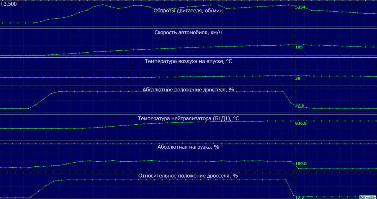

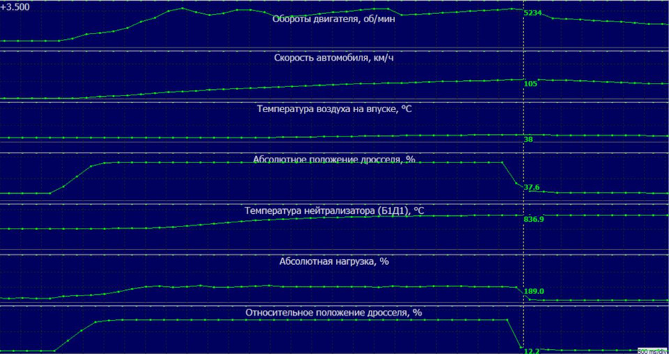

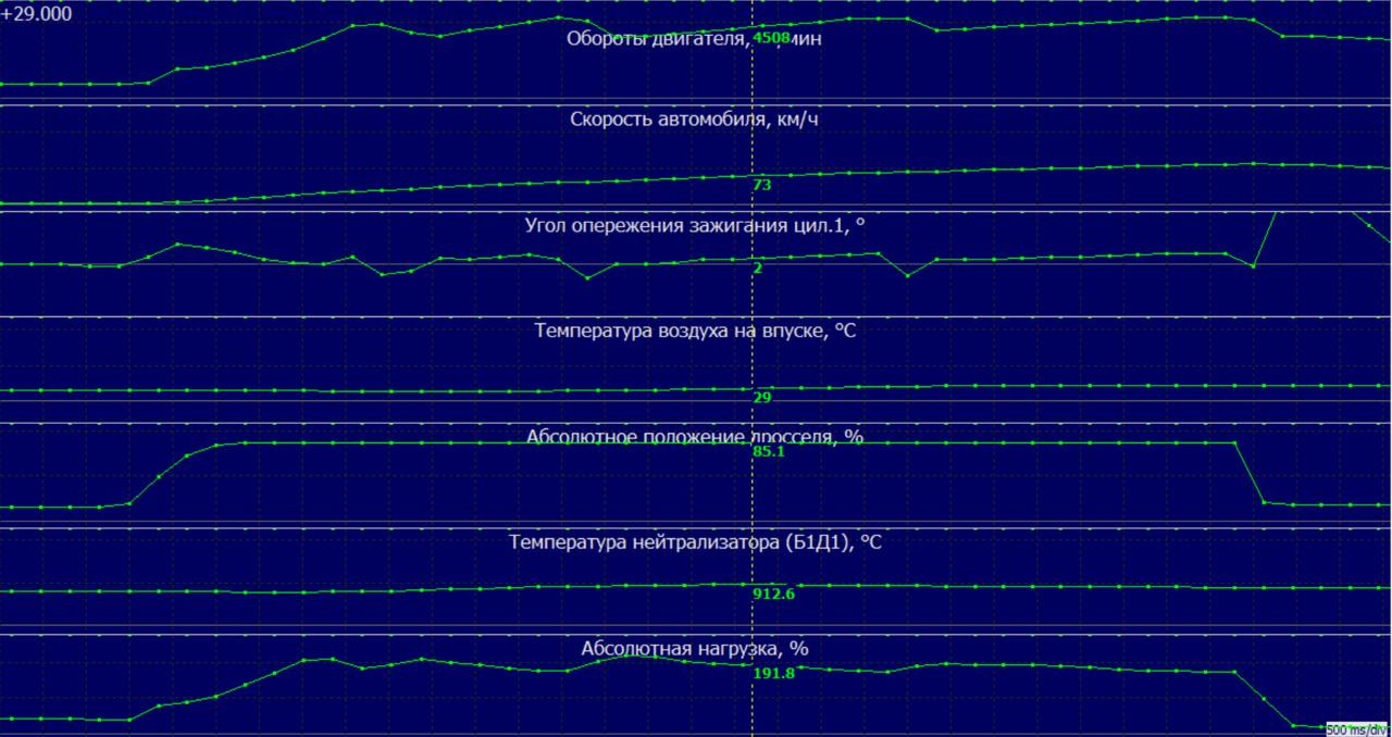

Когда смотрели логи до прошивки и после, заметили одну интересную вещь — температура выхлопа ДО ПРОШИВКИ (при разгоне "в пол" с 0 до всего 70 км/ч) составляла около 910 градусов. ПОСЛЕ прошивки (при разгоне "в пол" с 0 до 105 км/ч) температура выхлопа получилась около 830 градусов! По идее, с увеличением мощности, температура должна только расти… А тут наоборот, значит турбина и катализатор целее будет, это прекрасно.
Но позвольте выразить мнение мамкиного эксперта — значит Хавал, при адаптации настроек H9 для России (снижение мощности под налог и бензин(?) или экологические нормы(?)), поспешил и выпустил некачественную прошивку? А это значит, что в скором времени будет ее обновление и дилер его сделает при очередном ТО или по отзывной. В моем случае чип-тюнинга AsiaForce это не страшно, ребята приедут в согласованное место и время и снова накатят свой качественный софт!

К сожалению, понижение температуры перед катализатором в большинстве случаев скорее плохо, чем хорошо и жизнь это ему точно не продлит, так как именно в нем идёт дожиг несгоревшего топлива, а температура как раз таки играет роль. Хорошо, если новая прошивка будет с правильными картами и несгоревшего топлива в последствии будет вылетать меньше.
Однако, в данном случае, это лишь теория, не подтвержденая практически и испытаниями, поэтому за истину не выставляю. Вполне возможно, что все совсем не так в данном конкретном случае.

Танк в стоке даже разгон 10.6 имеет а у нас 11.8

Отличный вариант прошивки ! Правильно ли я понимаю, что замеренная стоковая мощность двигателя в 189,8 л.с. ЗНАЧИТЕЛЬНО меньше указанной в паспорте и СТС авто ( 218 л.с бензин…) ? Поясните плиз чайнику почему так ?
Именно так и показал диностенд! Я сам расстроился. НО(!) заводские данные по разгону на стоке совпадают с фактическими.
Тут главное не сколько показал диностенд у стока (хотя обидно), а какой прирост дал чип, а результат +40 л.с. и 65 момента и и при этом безопасно, это очень круто. И это лайтовый вариант, до выжима последних соков из турбины далеко, поэтому я остановился на AsiaForce.
Есть конечно чип мощнее (чиповщик прповодит цифры интереснее, но подтверждающих данных с дино или колес вообще нет), а есть вроде как тоже лайт (уже у другого чиповщика и также без подтверждения), но он просто заливает прошивку и отпускает, логи потом не снимает, чтобы убедиться что все хорошо…

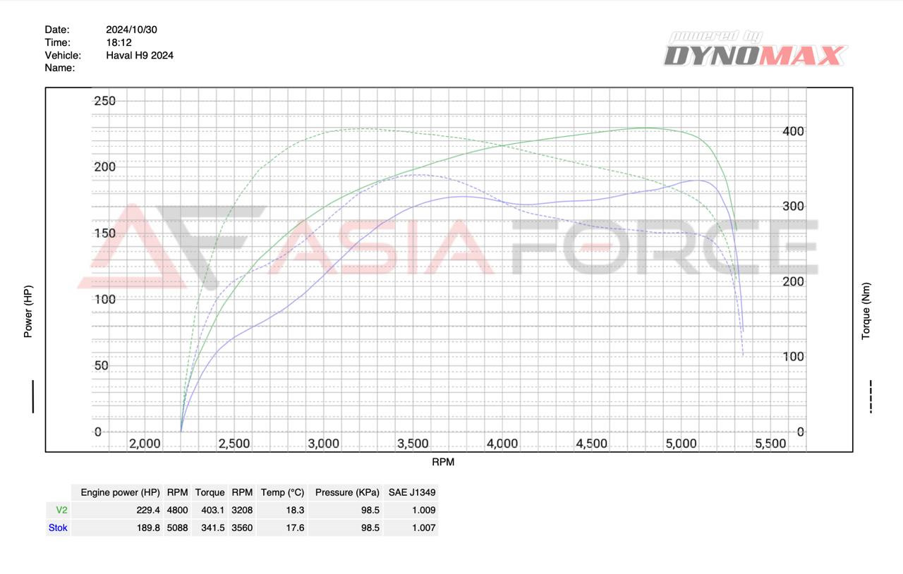

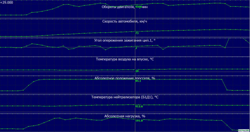

Получается, что китайцы по стоку не докинули почти 30 лошадей 40 момента от заявленного в ттх ?
Вообще непонятно, сток по температуре хуже, чем чип! Как будто некачественная стоковая прошивка!
Ну так температура по стоку выше ? Значит лучше 🙂 да и укладывается в 1000 градусов, че панику разводить
Значит хуже, движок едет хуже, а тепла куча. Обычно такое когда мощность увеличивают, а в данном случае не наоборот. А с чего вы взяли что норма это уложиться в 1000°? Рабочая теппература катализатора 600-800 градусов… Больше уже попахивает его разрушением
Ну поглядим когда он там разрушится
HavalMaster
В Китае значит сделали машину, поставили туда двигатель, коробку, довели всё до асфальта, но тупые, поспешили, а вот те кто просто горшок на голову одевают и под каре стригут всех доверчивых, эти молодцы, могут.
Интересный распердос! На выходе 800 вместо девятьсот? Не дожигается? Или китайцы настолько тупорылые? Где подвох?
