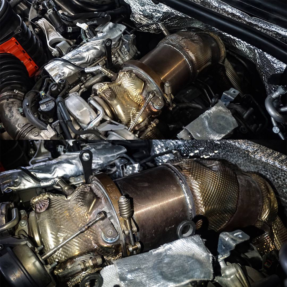

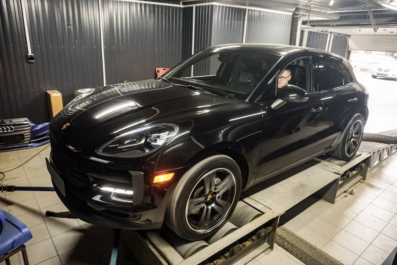

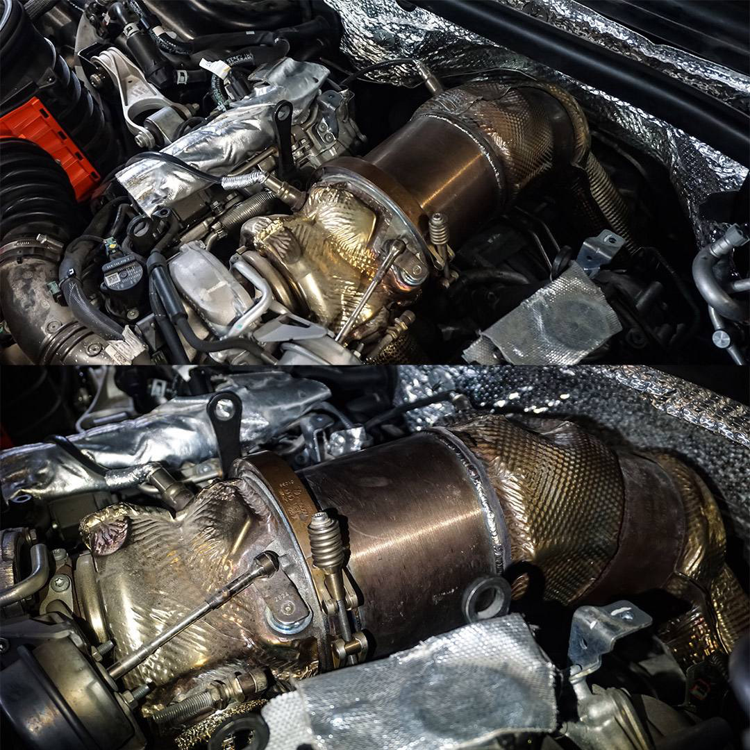

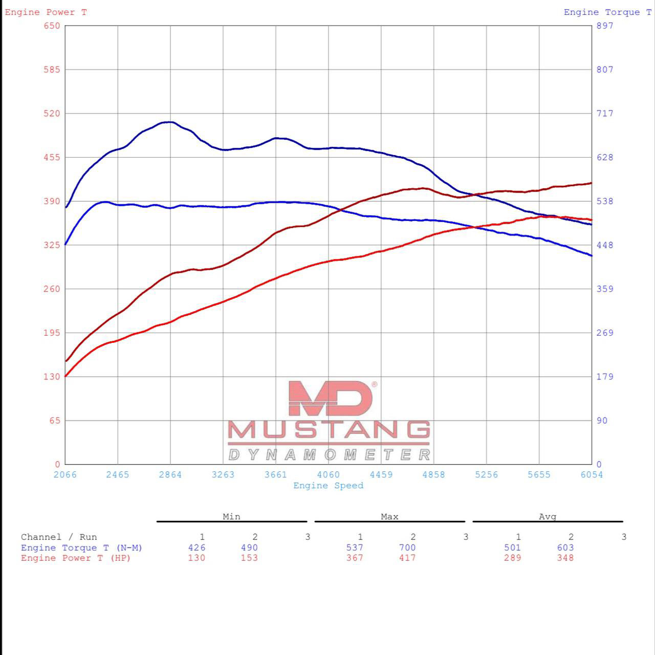

Главная доработка, установка программы Stage 2 (устанавливал это все дело профессионалами в Street Unit).

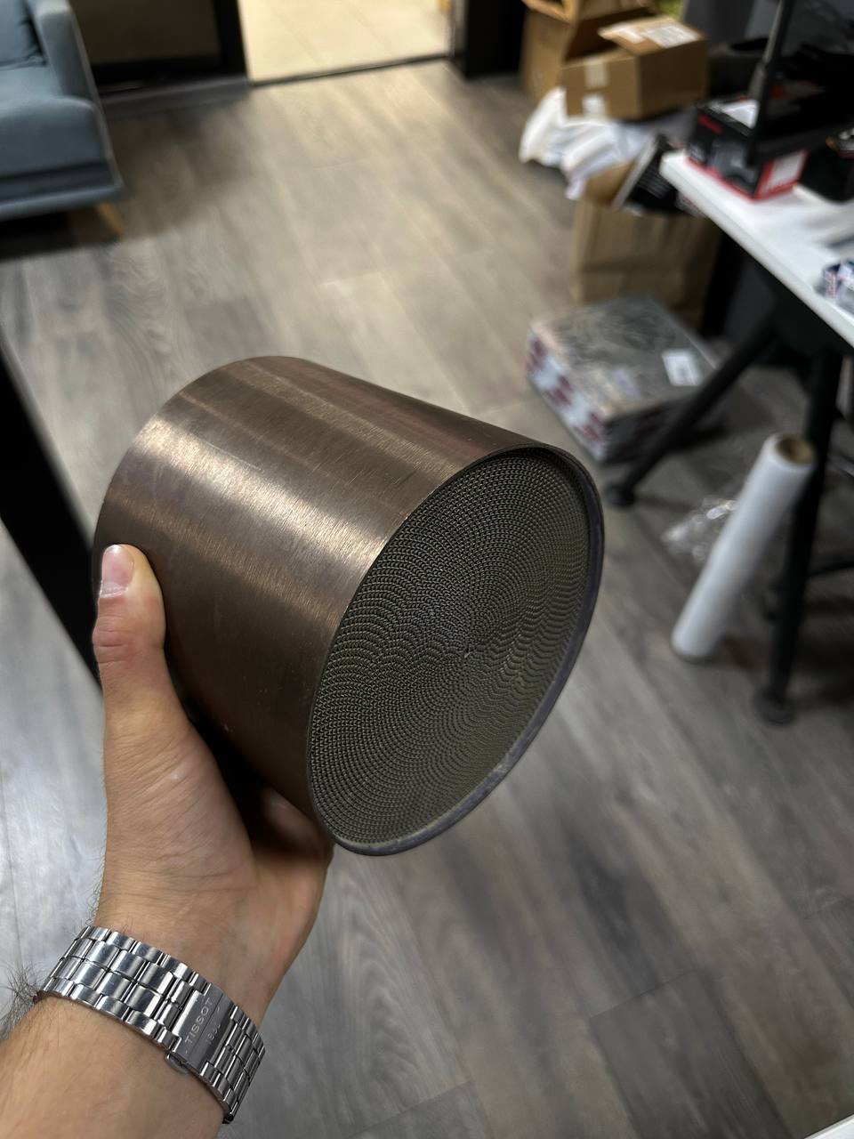

Установили спортивный катализатор вместо штатного, подкинули фильтр нулевого сопротивления.
Так же сразу сделали прошивку коробки, для максимального эффекта и Макан поехал.

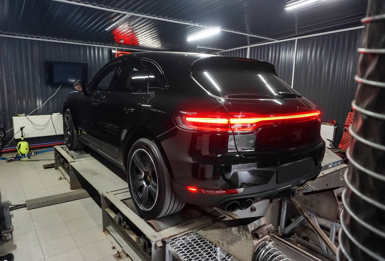

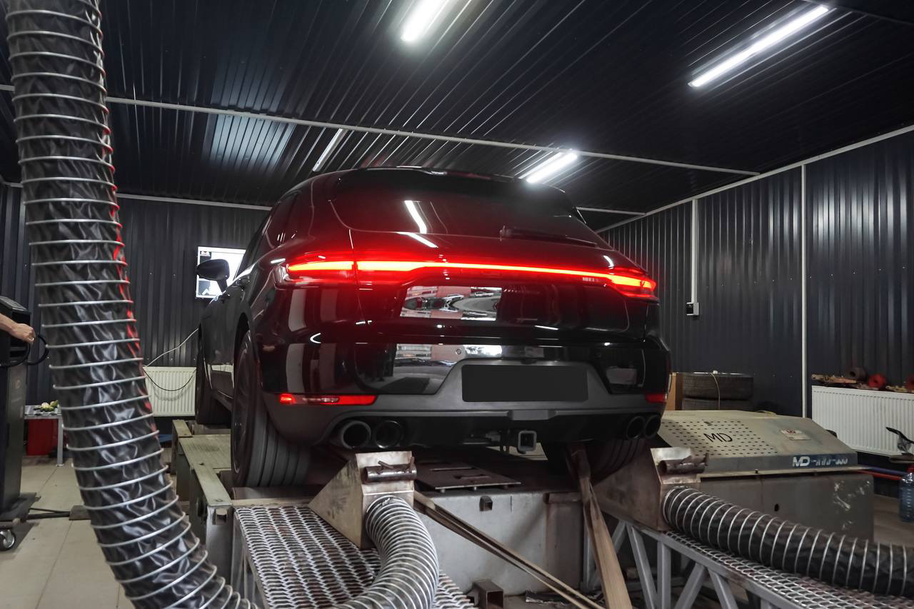

Возвращаемся к основному: мы получили 417 л.с. и 700 момента

А что за горб в 40 нм на 2800 оборотах? Из-за чего он?
Если четсно, я в график не погружался 😃
А зря. Ибо график плохой. Есть явные косяки либо прошивки либо машины.
При езде косяковв пока выявлено не было )
Когда люди с кривым софтом и неисправными деталями ездили на Саабах то потом из косяков вылезали шатуны из блока 🤣🤣🤣 у графика как минимум 2 плохих места — момент на 2800 и падение мощности и момента на 4800, я бы задал вопросы тем кто делал работы.
