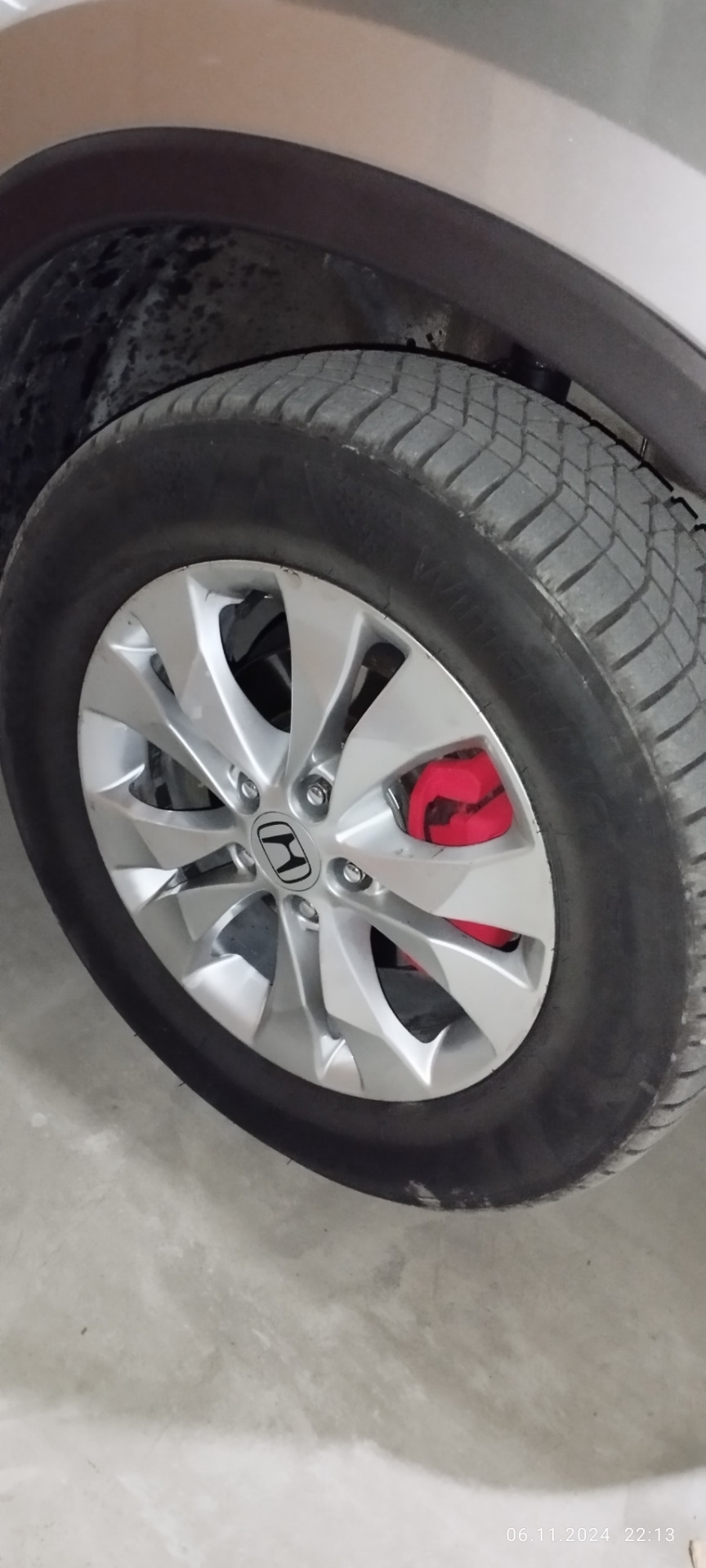

Время менять обувь по сезону!
Перекинул колеса, имеется комплект зимних на дисках )

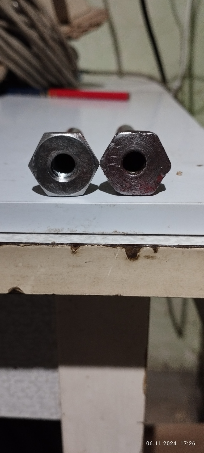

Провел ревизию направляющих всех суппортов!

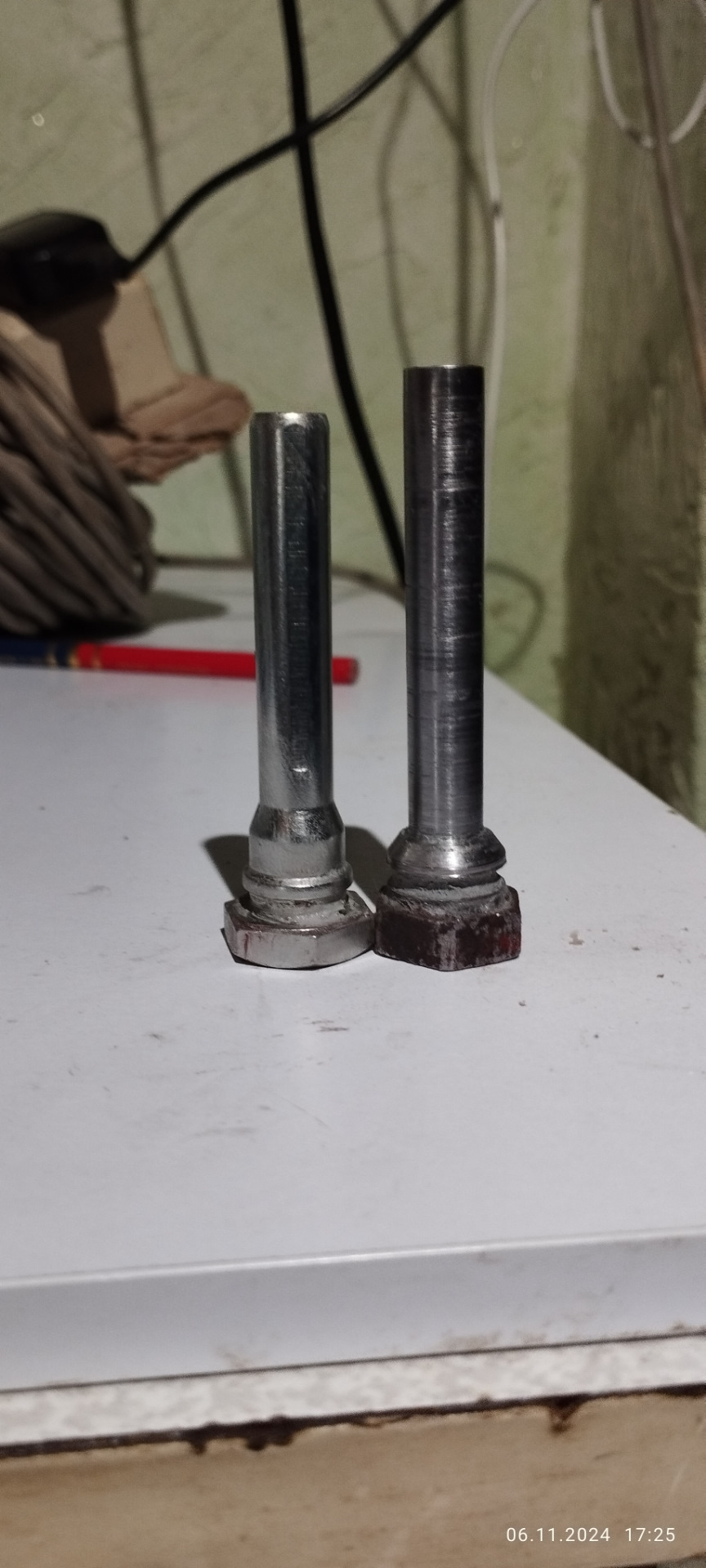

Задние мне отреставрировали при покупке ребята в сервисе…
Токарь выточил!Передние оказались тоже ручной работы…Связался с знакомым из клубного, он объяснил что передние тоже могли быть отреставрированы раньше.Может оно и к лучшему)
Очень доволен состоянием…Все равно, почистил и заменил смазку!

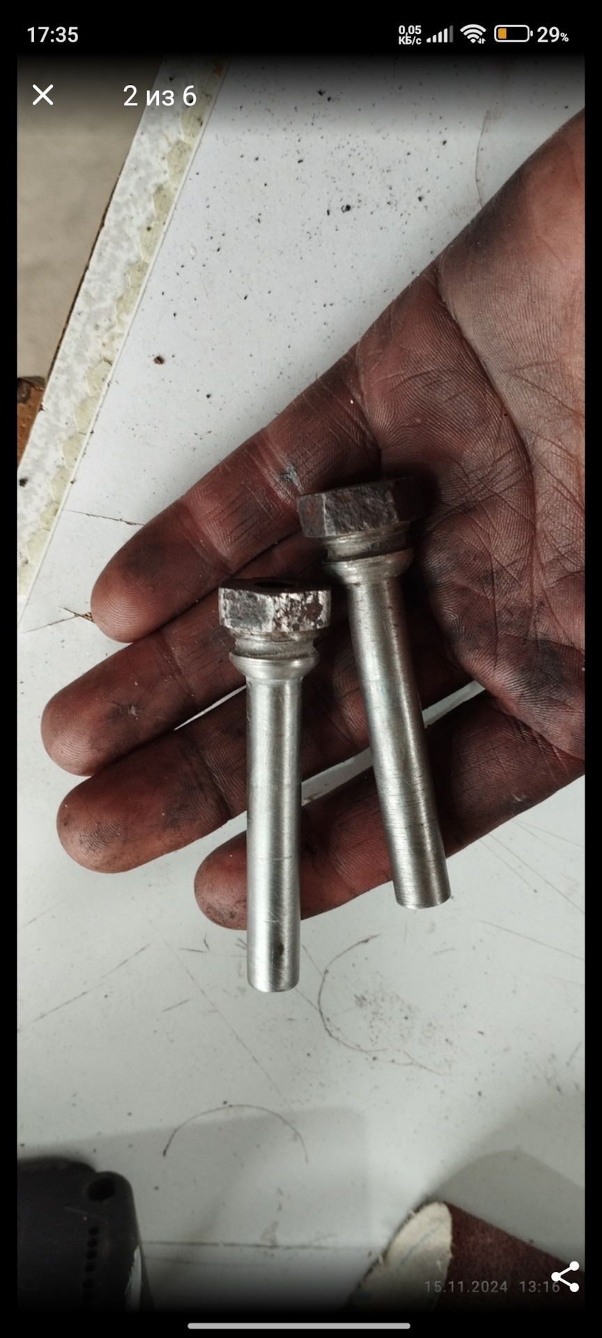

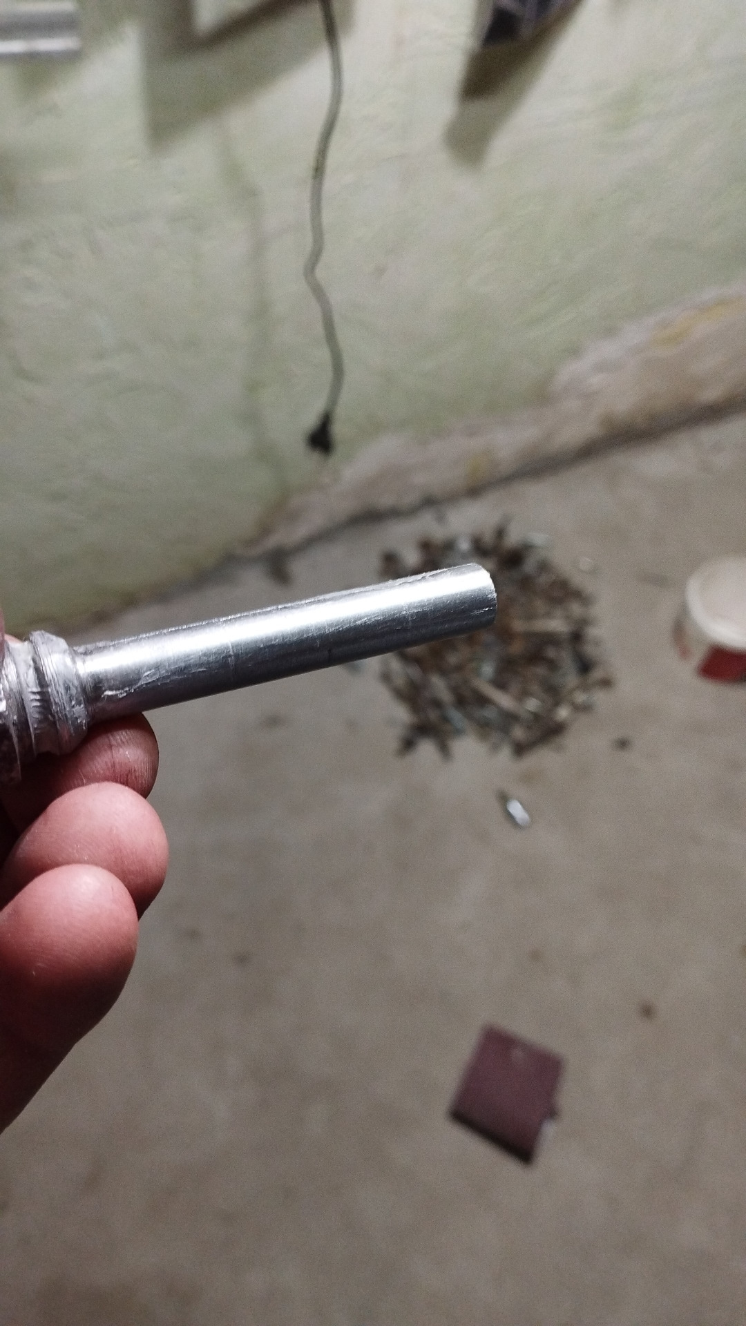

Передний левый верхний был без движения, но от руки вышел…Имелись небольшие задиры…

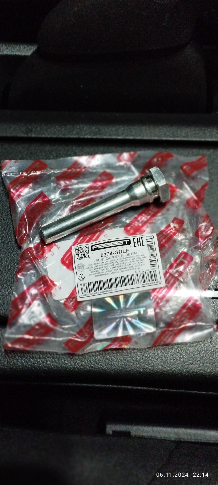

Утром заказал у знакомого в магазине один палец.

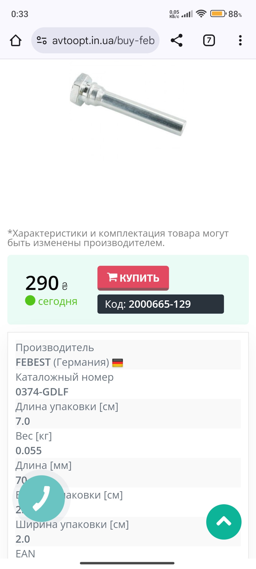

Febest мать его🙆😏На фото видно он на 5мм короче! 7 против 7.5см.
Болт в направляйку не закручивается от слова совсем!
Решил старую отреставрировать тремя видами наждачки…
Как оказалось не зря!Палец ходит свободно!Попутно покрасил суппорта красной термо краской!

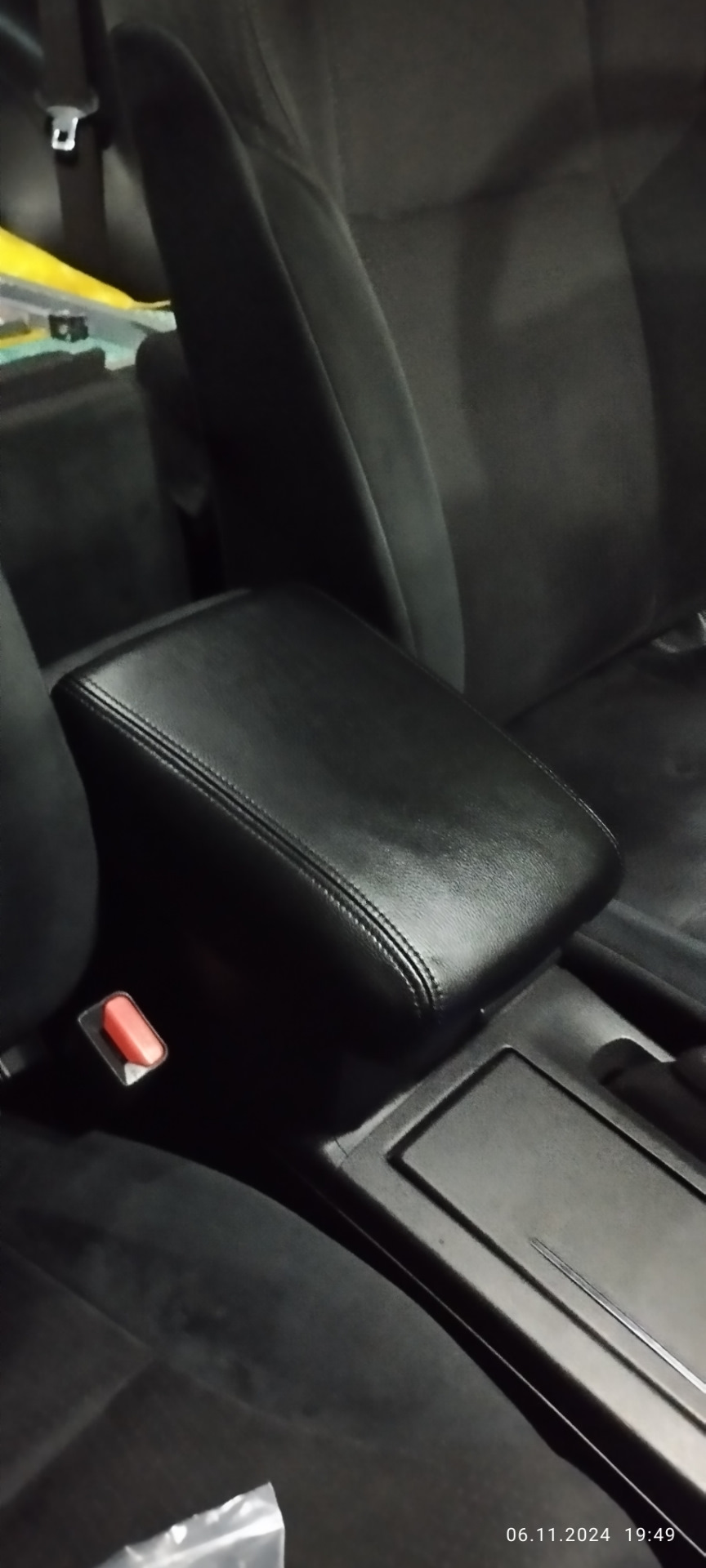

Нацепил чехол из эко кожи на подлокотник из Joom…

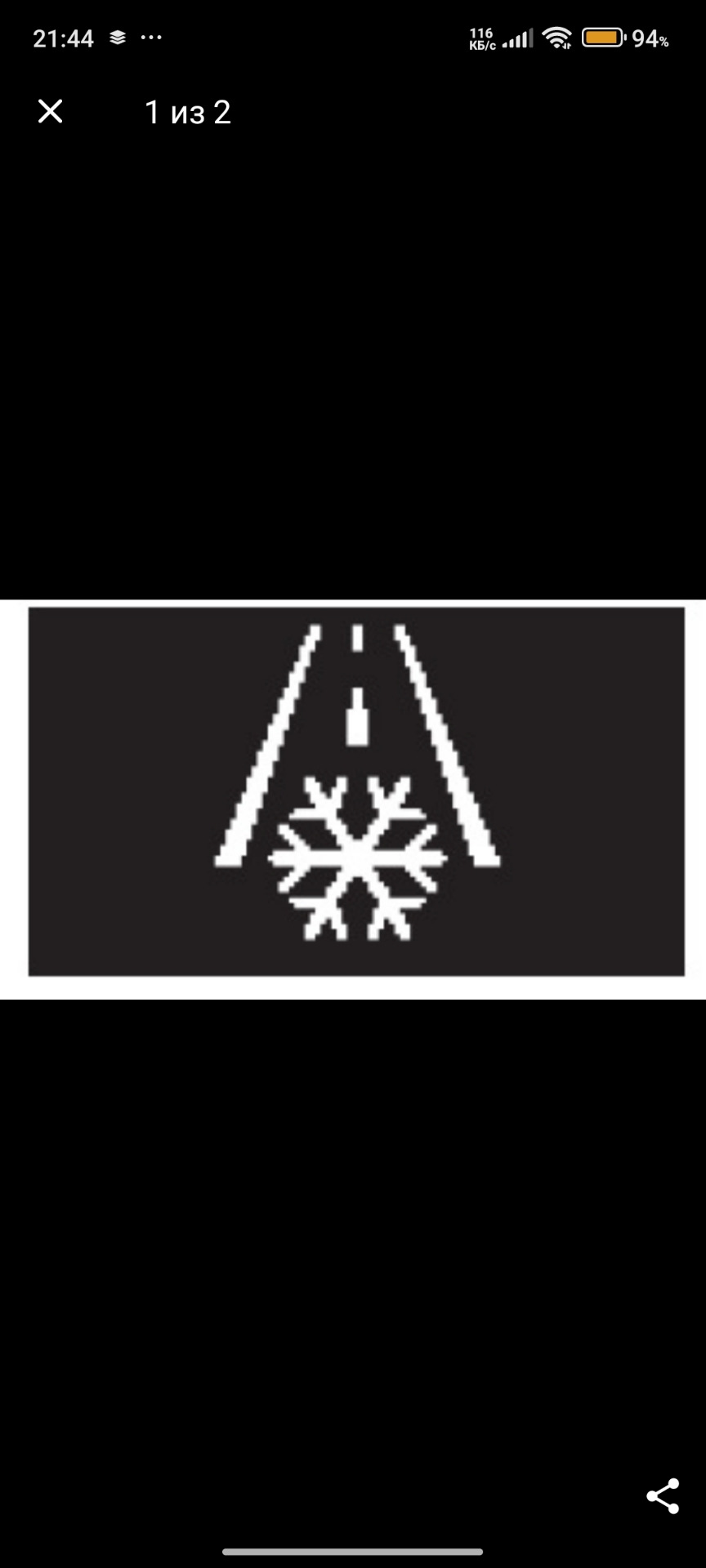

Febest завтра верну!Выехал на трассу, секунды три вышла индикация на панели снежинка с трассой !Думаю машина видит понижение погоды (--), ❄️
на улице, или зимние покрышки🤔
Что это было так и не понял!

Когда я себе покупал и ставил направляющие пальцы в тормоза, то мне всё подошло без проблем и по размеру и по толщине.
Все четыре колеса с такими!
У токаря точились!
Покупные долго долго не ходят, кроме ориги!
Метал го.но!Проверено !
Новые пальцы не решают данную проблему, чем больше износ колодок тем больше эти суппорта брякают как на старом ведре, только новые колодки решали эту проблему
Передние Textar, задние TRW …Износ процентов 20%…Смущали задиры на пальце!
А febest вернул сегодня!
То что задиры, это так себе это не цилиндры, главное чтоб палец не клинил, а замена колодок решит бряканье.
Да не брякает ничего, 😁Колодки ещё хорошие!

У меня на +3 индикация срабатывает, в настройках можно установить от 0 до +3, но я не пробовал.
Если температура воздуха за бортом по датчику от +5 до 0℃ и при движении снизилась на 1℃ и больше, то выводится данное предупреждение о возможной гололедице.
У меня что на аккорде что на црв при падении температуры за бортом с +4 на +3 градуса, загорается такой значок. И знаю точно что на аккорде эту опцию можно настроить. Тесть можно сделать так что б этот значок вылетал при +2 +1 или 0 градусов. Как на црв я не знаю. Не смотрел даже.
Работает так же (описал выше). Настроить нельзя.
HONDAFAHRER
то что вы "настраиваете" это корректировка погрешности датчика забортной температуры и эта корректировка должна проводиться при наличии эталонного термометра ))
А можно ссылочку на чехол подлокотника?
at.joom.com/dl/H24RuHBiEe6RnLgv5
Так может это не febest короче, а стоит просто нипойми что выточеное? Они и по форме совершенно разные, не помню как там устроено всё, но возможно на что-то влияет…
На фото пакетик с febest!Как раз об этом и упомянул!У старых выточенных
металл добротный!
В клубном где иногда ремонтируюсь, вроде всем вытачивают такие!
По слухам больше ходят и надёжнее!Х…з что это в пакетике🤔
Знаю что качество данного бренда не на высоте!
Приходилось наступать уже на эти грабли…
