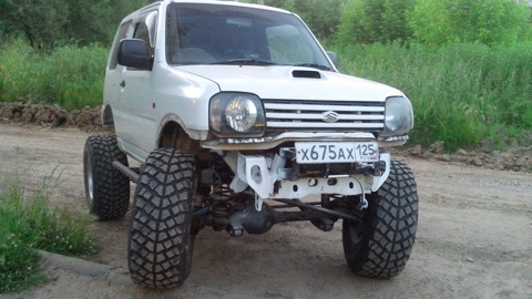

Мотор на месте кузов тоже, все собрал. Осталось сростить косу. Нужна распиновка фишки эбу которая идёт в салон. Буду благодарен помощи:)
крепления подушек переваривал? Мотор от какой машины именно?
Крепления на раме не трогал. Мотор от чайзер sx100
гемора много с подушки, с электрикой?
С подушками нет а с электрикой были. Главное электрика хорошего
да электрик есть. Значит буду такой же мотор втыкать да и не дорогой он 50 р с коробкой. Будем делать. Спасибо
Радиаторы остались на шиаинос месте ? без бодилифта ? Для промкардана место осталось ?
радиаторы на штатном, приподнят радиатор ож размеру бодика, который из хокейных шайб. корпус вентилятора пришлось подрезать. промкордан с одной крестовиной как на ранних фото, агрегаты разгруженны путем регулирования крепления балки акпп.
Радиатор от чего?
Радиатор родной к6а, его хватает.
