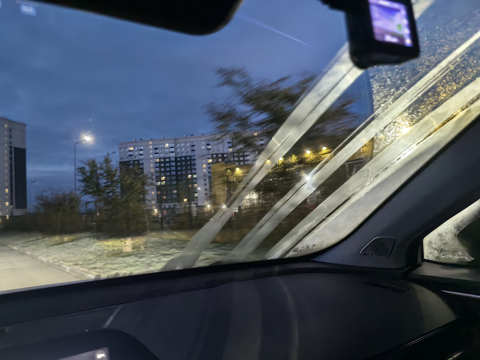

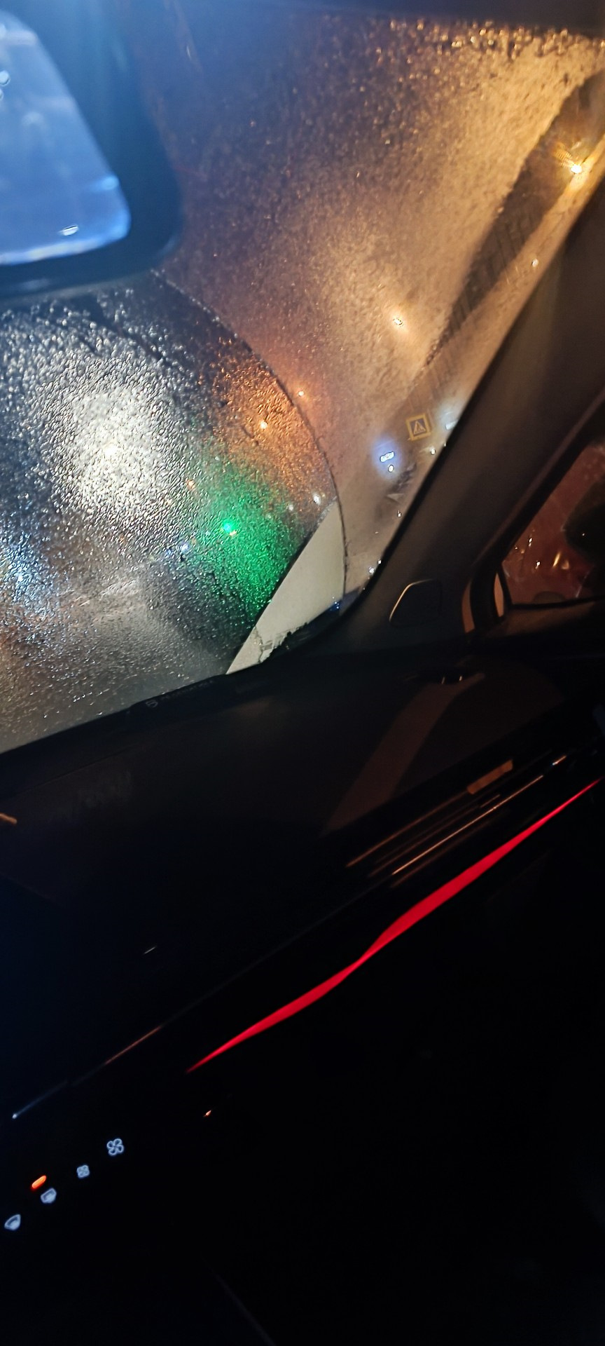

С наступлением холодов заметил, что обогрев лобового стекла практически на всем стекле вышел из чата, полоска работает, полоска не работает. К слову гарантия на элемент обогрева 1 год или 30 000 км. У меня пробег 16700 км, а год будет в конце ноября…
Позвонил записался в сервис на осмотр на 28.10.24.
Осмотр проводили больше часа, не знаю что делали, по сигналке видел все включали зажигание/выключали.

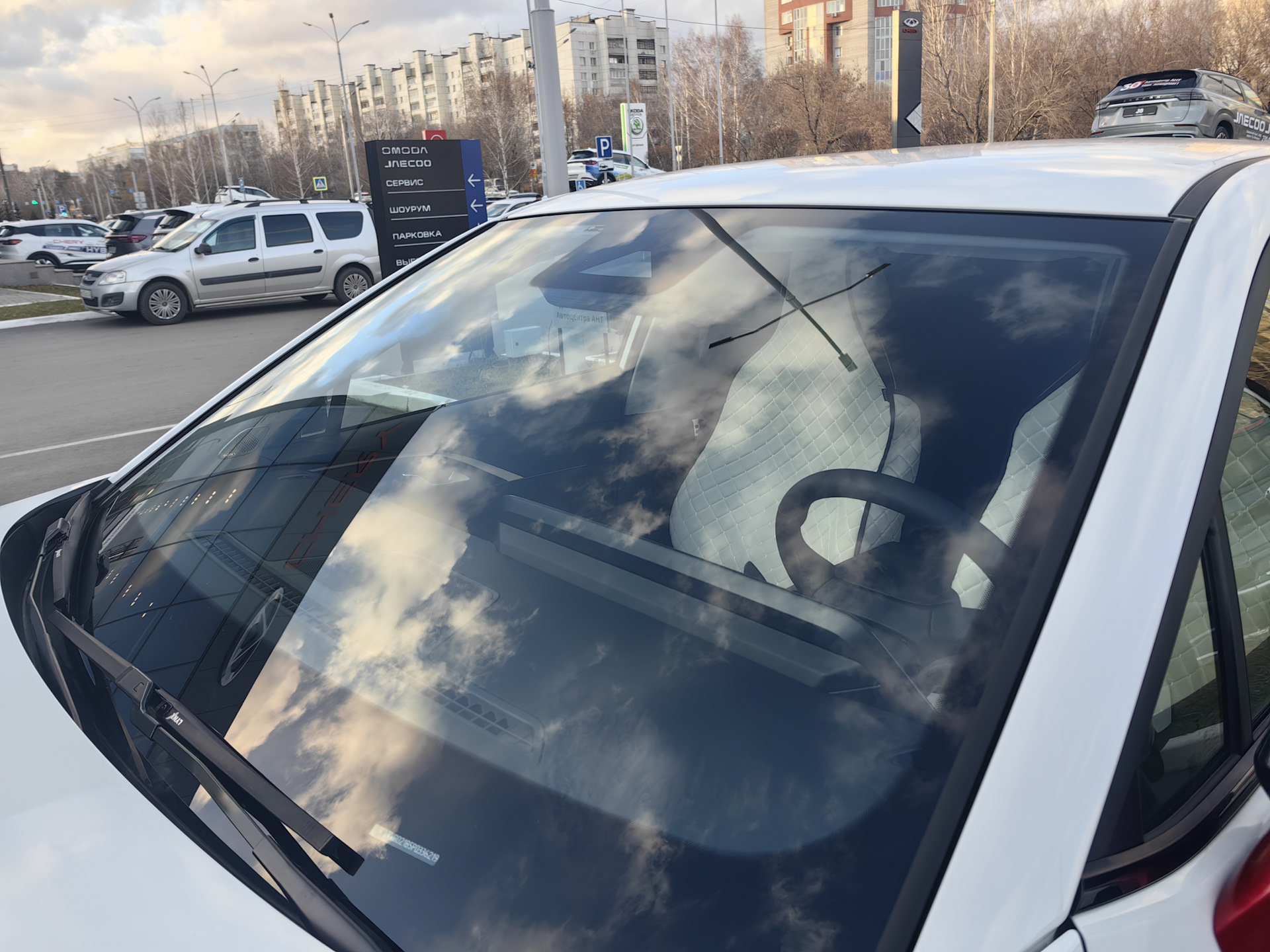

В итоге вердикт, что действительно не работает надо менять стекло, сказали в наличии нет, будем заказывать, сроки, конечно, же никто не обозначал. Думаю ладно, подождем, пока ничего не мешает.

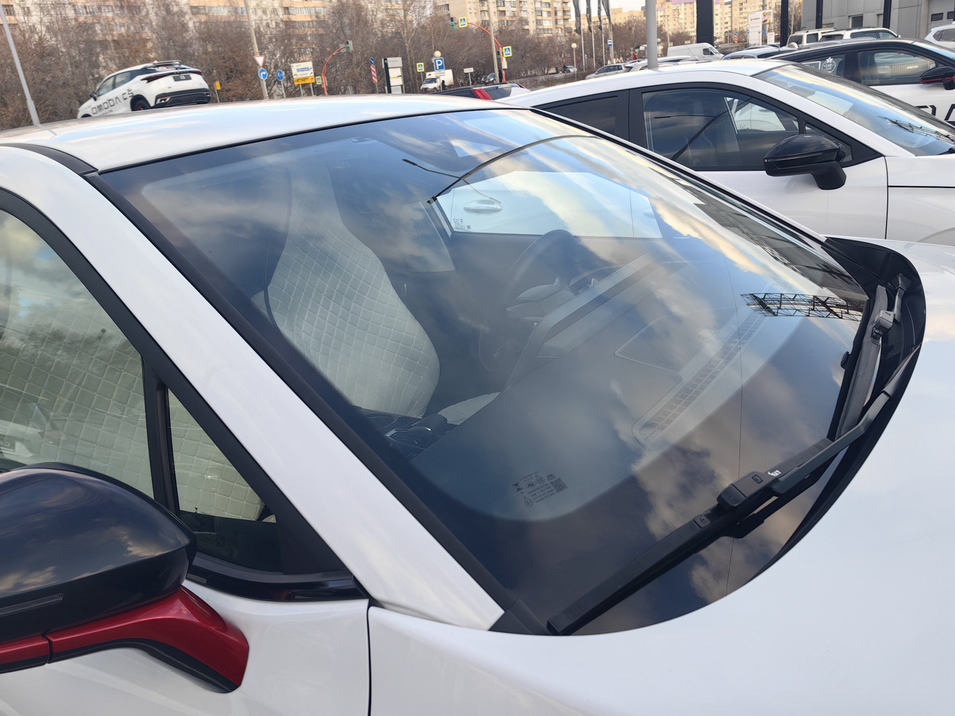

Позвонили 05.11.24, т.е. через неделю сказали стекло в наличии, записываюсь на 7.11.24 на 8.30 утра.
Утром 07.11.24 оставляю машину в 8.30, мастер приемщик почему то говорит давайте используем вашу мойку авто бесплатную, соглашаюсь, у меня их уже 3 шт, все как то не получается к ним на мойку попасть…
Оставляю авто, после 14 часов позвонили, сказали можно забирать.

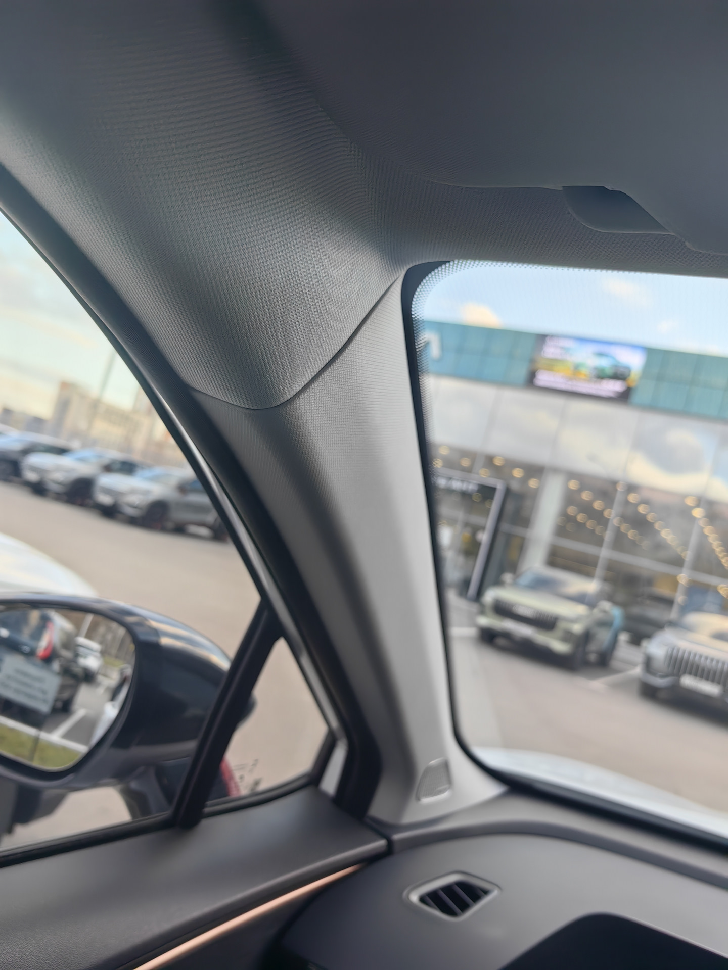

Приехал осмотрел авто, вроде все красиво, стекло новое 24 года, такого же производителя, в салоне все чисто, стойки и потолок в таком же состоянии, а то нагоняли страху в драйве как то.
Проверить оборгев морозом пока не получилось.
Стоимость лобового стекла в розницу со слов мастера около 70 000 руб у них.
Гарантия так же год или 30 000 км.
По прогнозу наступает зима, посмотрим как будет работать.
Всем добра!

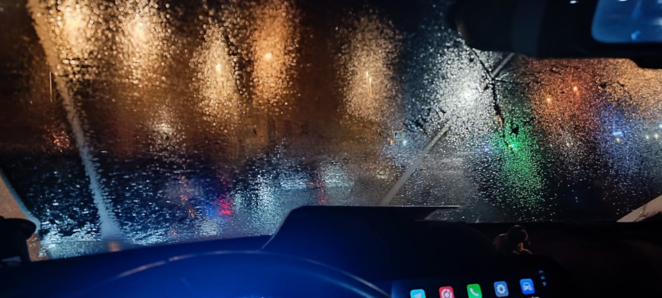

Про сектор справа я погорячился))). Я забыл про баг обогрева лобовых у нас. Ща фотку на большом экране глянул и вспомнил, что там просто тупо нитей нет
Записался на 30.11.2024. Раньше было время только в будний день, но я не хочу с работы отпрашиваться. Весной полоса неработающая была одна по центру. Решил не заморачиваться. Плюс пугалки про криворуких сервисменов оттолкнули от поездки к дилеру. (хотя кого я обманывю, — я просто ленивая ж… ))) ). С приходом холодов выяснилось, что проблема усугубилась. к полосе по центру добавилась полоса справа и целый сектор справа. Посмотрим чего скажут.

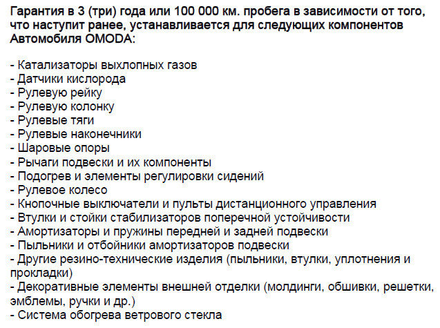

Кстати у меня в сервисной книжке гарантия систему обогрева ветрового стекла 3 года или 100 тык.

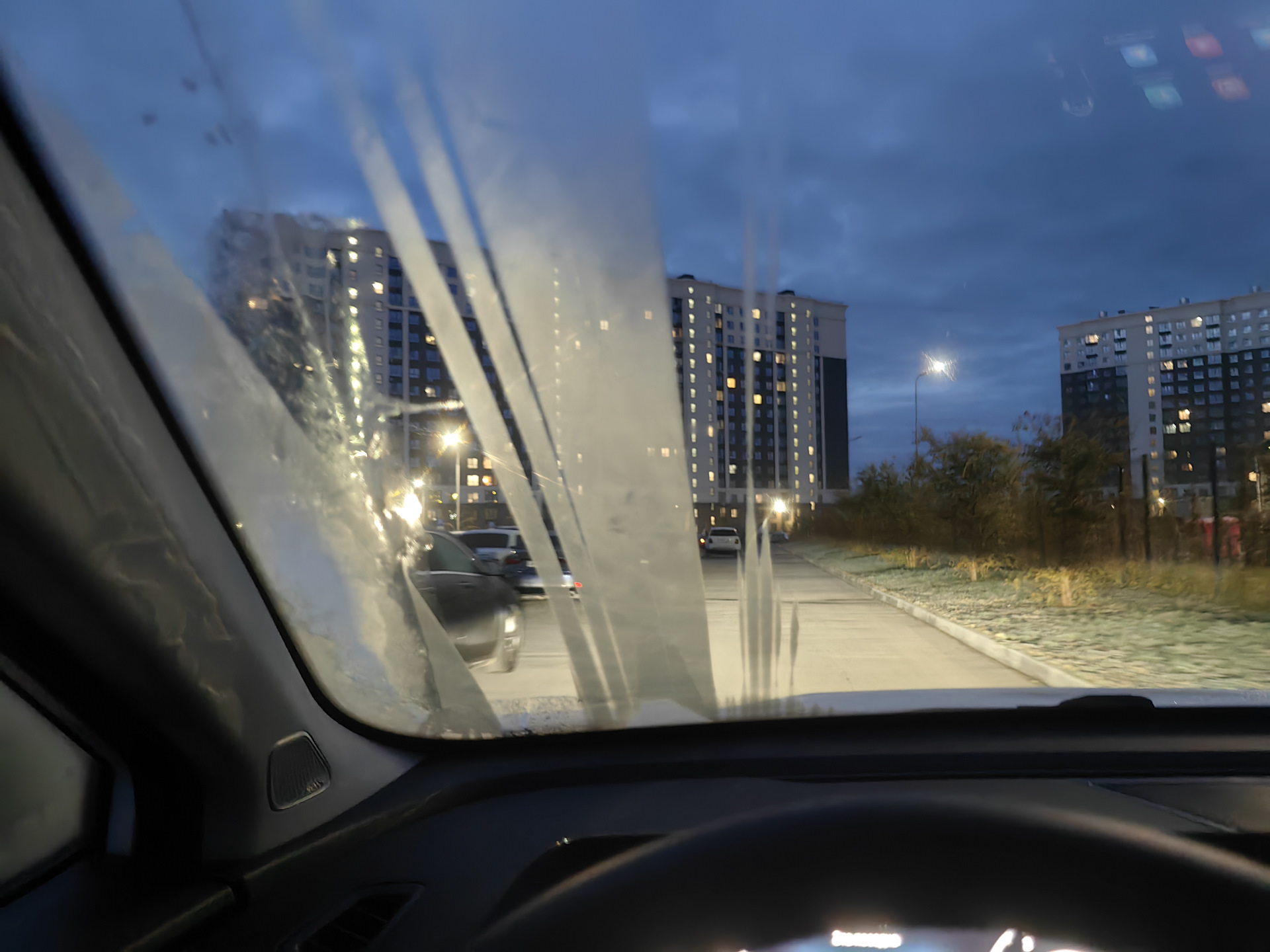

Справа несколько нитей не работают, полоса сантиметров 12. До этого только на Калине подогрев был, но тоже не весь работал, а на других машинах вообще без него обходился. Вот даже не знаю, ехать менять или нет. По отзывам на заводе могут криво вклеить, от чего появляются протечки, а тут наши ПТУшники будут делать. И непонятно как потом при продаже машины замененное стекло повлияет на цену

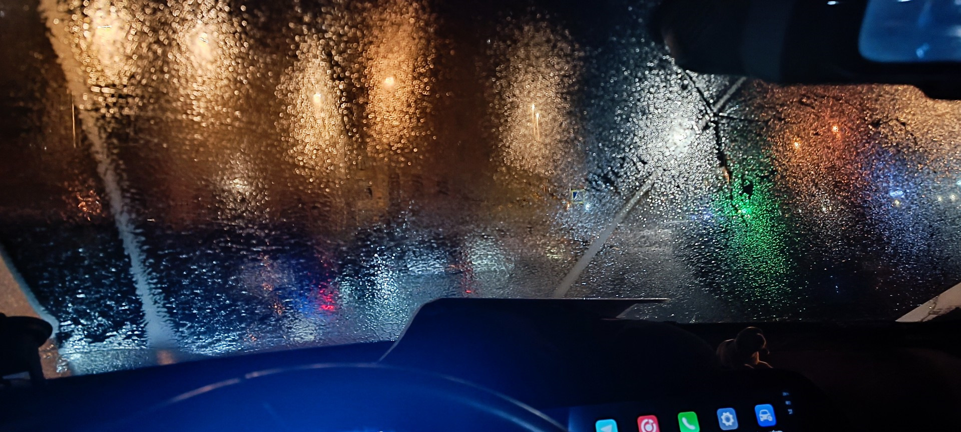

Всё там нормально вклеивают, но есть один нюанс. Новое стекло так же может оказаться бракованным. Мне весной поменяли, а пару недель назад я обнаружил, что на новом стекле еще больше нитей не работает, чем на старом. Скоро поеду к ним с этим вопросом, чтобы снова меняли

Мне то же самое мастер говорил весной, когда лобовое меняли. В общем новое стекло еще хуже старого (не работающих нитей больше оказалось). Планирую к ним приехать на обновление датчиков, заодно и лобовое пусть новое заказывают. Посмотрим, что на этот раз скажут

Решил в сервисной книжке почитать про гарантию.
"На запчасти, используемые при гарантийном ремонте, предоставляется гарантия до окончания срока действия гарантии на автомобиль в соответствии с условиями и ограничениями…".
