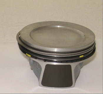

Друзья, всем привет! Подскажите, кто с опытом и менял облегченную шпг на 8кл.Гранте. что ставить в замен, если федерал могул долго ждать? Или лучше ждать? Меняю втык на без втык, пробег 175т, масложор. Мотор уже разобран у мастера.

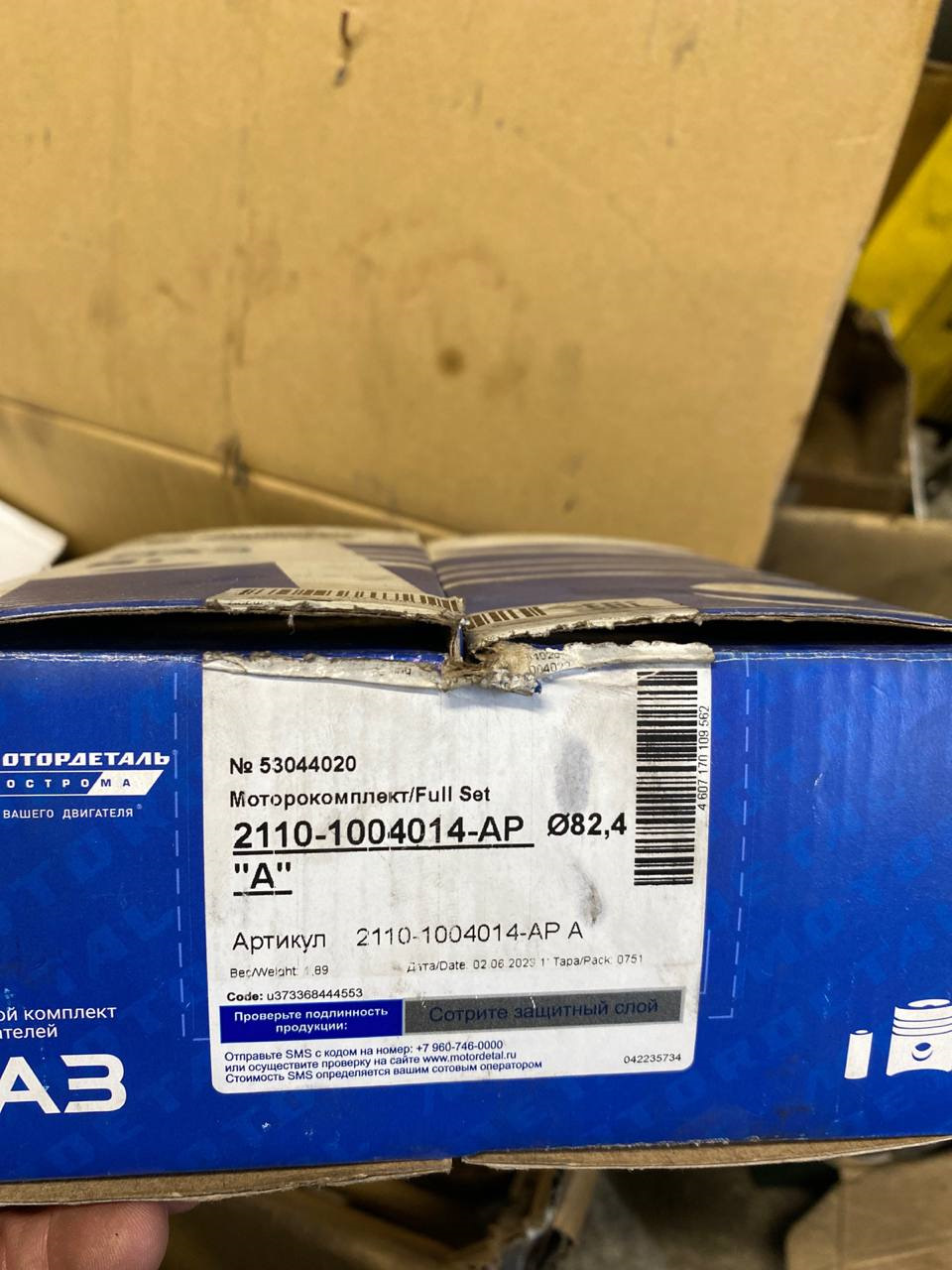

На Костроме прошел 100 тысяч, залегли, масложор начался примерно с 75 тысяч и дошел до 3 литров на 6 тысяч пробега. Сейчас ФМ поставили как по ссылке ниже с озона, коробка такая же, брались в Лада деталь, обкатываю
В начале сентября, у меня заклинула помпа на 70т, срезало зубья, и загнул ю клапана, ставил без втыковые поршни от федерал, не протачивал, так как у меня пробег не большой, и состояние мотора было отличное, проехал уже 8т, все отлично, покупал в местном магазине, лучше этих поршней точно нет, стк лажа полнейшая, кострома уже рандом)
Это да, лишь бы не подделка. Восьмерошные поршня ещё ставят вроде, безвтык. Но потеря мощности думаю будет. 70 к это за капиталку огласили ?
Только не восьмерошные, а 10-е, разница у них в посадке пальца поршня Я такие поставил, развессовки не было К ним шатуны еще 2110, можно б/у Пробег пока конечно не большой 14 тыщ. Ремень грм поставил Линкс, не буду искать гейтс, на него мне сейчас вообще срать!)
Ставил 1,5 года назад на приору правда. Все советовали её, СТК не вздумай. К Костроме вопросов 0. Масло не берет, едет, сейчас машину тестю отдал, не нарадуется. Себе гранату 8клоп взял.

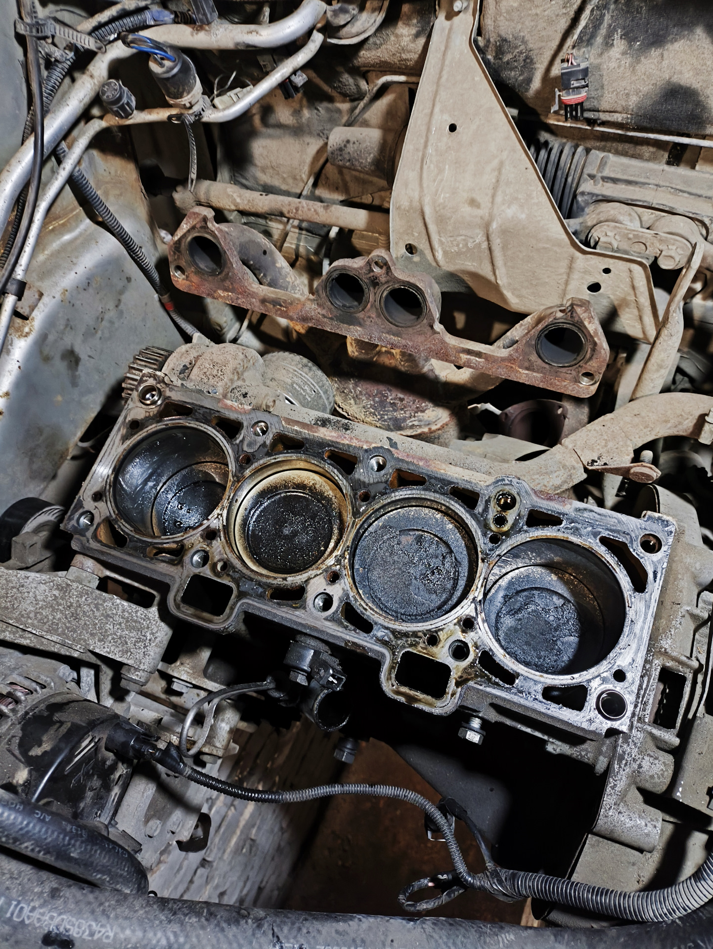

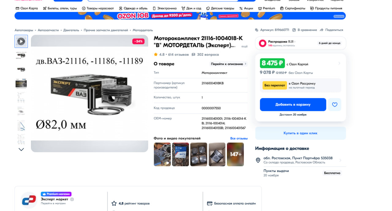

Пробег 160000 км был до кап. поставил вот такой комплект от фирмы МОТОРДЕТАЛЬ, группа Б как и стояла, размер 82.0, 11186
Пока пробег 2000км.
Обкатываю
А блок не растачивали, что-ли?
Неа, моториста вызывал, откидывали поддон, меряли цилиндры, 82.0 оставили размер и группу такую же как и была с завода

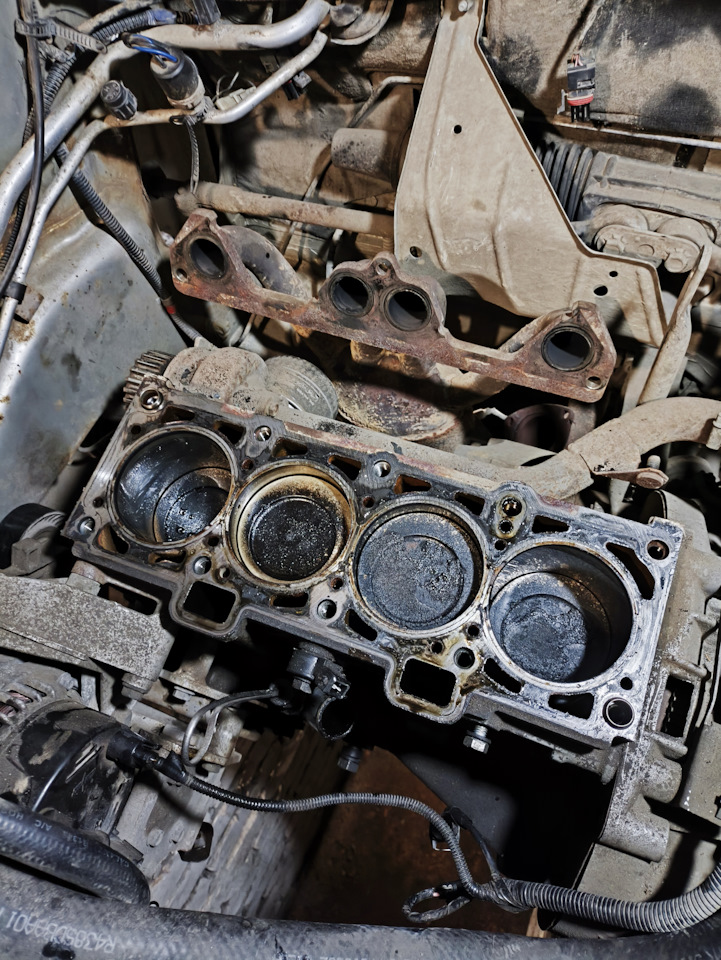

Такая картина была когда головку сняли

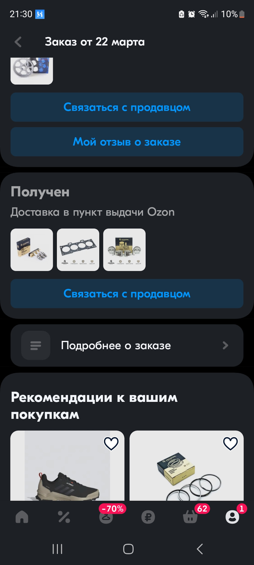

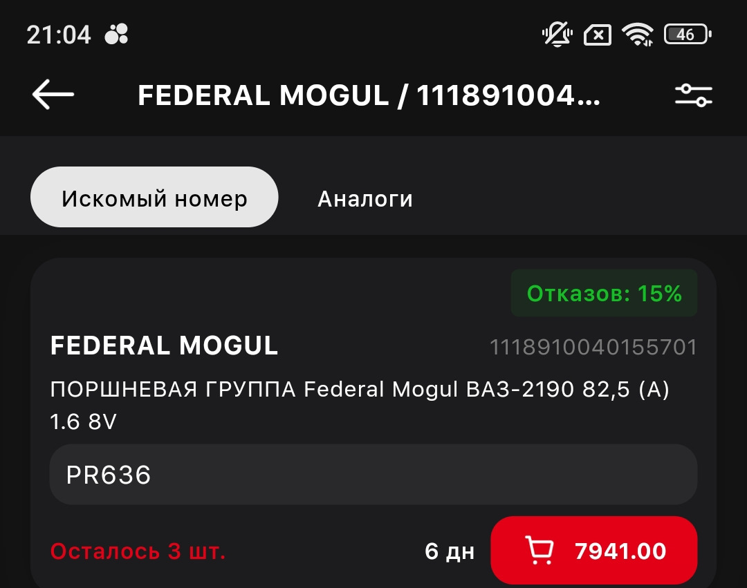

Federal mogul 82.5 с озона у самого продавца .с расточкой.проехал 20 тыс все отлично
Да, видел, там цены дешевле, но ждать долго, , и продавец знакомый запчастями, сказал, что озон лоторея
Все нормально. Моторист кто собирал мне тоже там берет оказывается и пока проблем не было.расвесовки не было
Киньте ссылку если не сложно на ФМ на озоне. Может чуть другое название?
ozon.ru/t/Y3kG7EL
Странно что изменился продавец брал тут в марте был fm.отзыв мой есть а тол что новый мне кажется это конкурент
terakot88
Да так и забивай в поиске Озона. Он покажет варианты. А зачем тебе сейчас, если к Костроме вопросов нет?

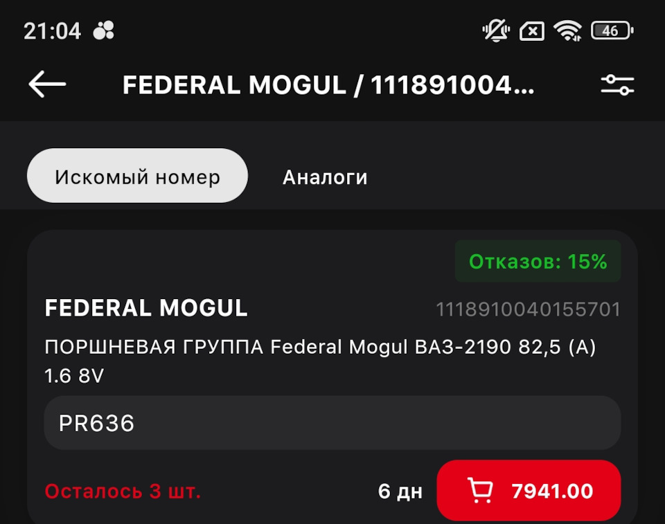

Смотрел на гранту, на перед. Всё выдает федерал резерв. Хз что это…
Думаю это и есть федерал могул
rst-men
На Озоне достаточно нормальных продавцов, просто надо смотреть у кого приобретаешь. И не будет никакой "лотореи".
С расточкой?

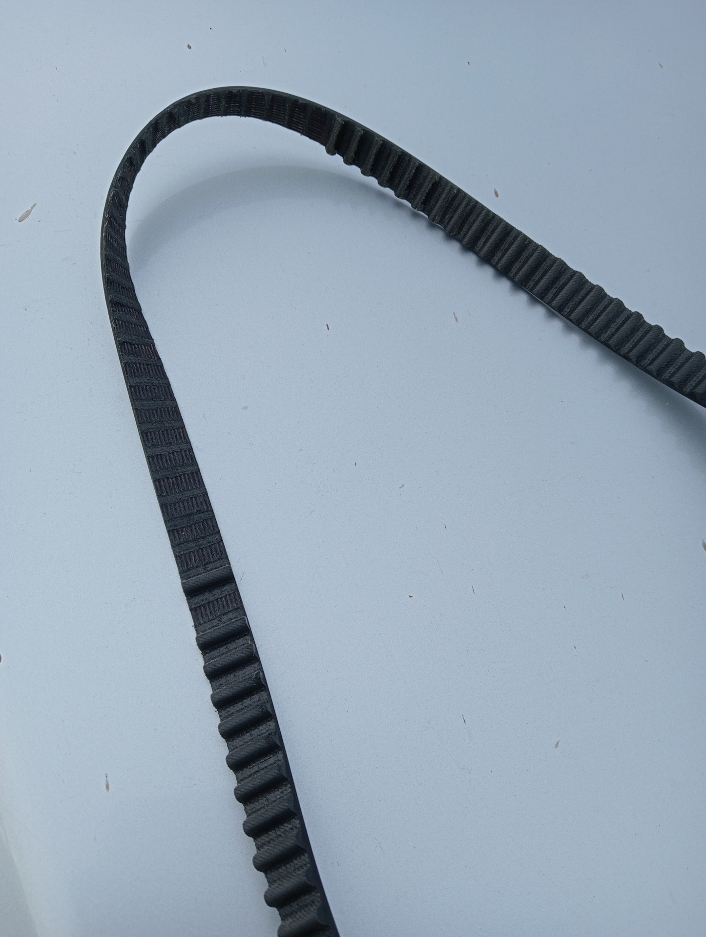

Ну в смысле 124е поршня ? Линкс вроде нормальный.
Lynx после 70к пробега. Ремень нормальный но менять вовремя требуется

А где ты собрался брать ФМ оригинал, если не секрет?
Ну вот ниже человек писал, что даже на Озоне проблем нет. Есть и в инет магазинах, например Юлсун
