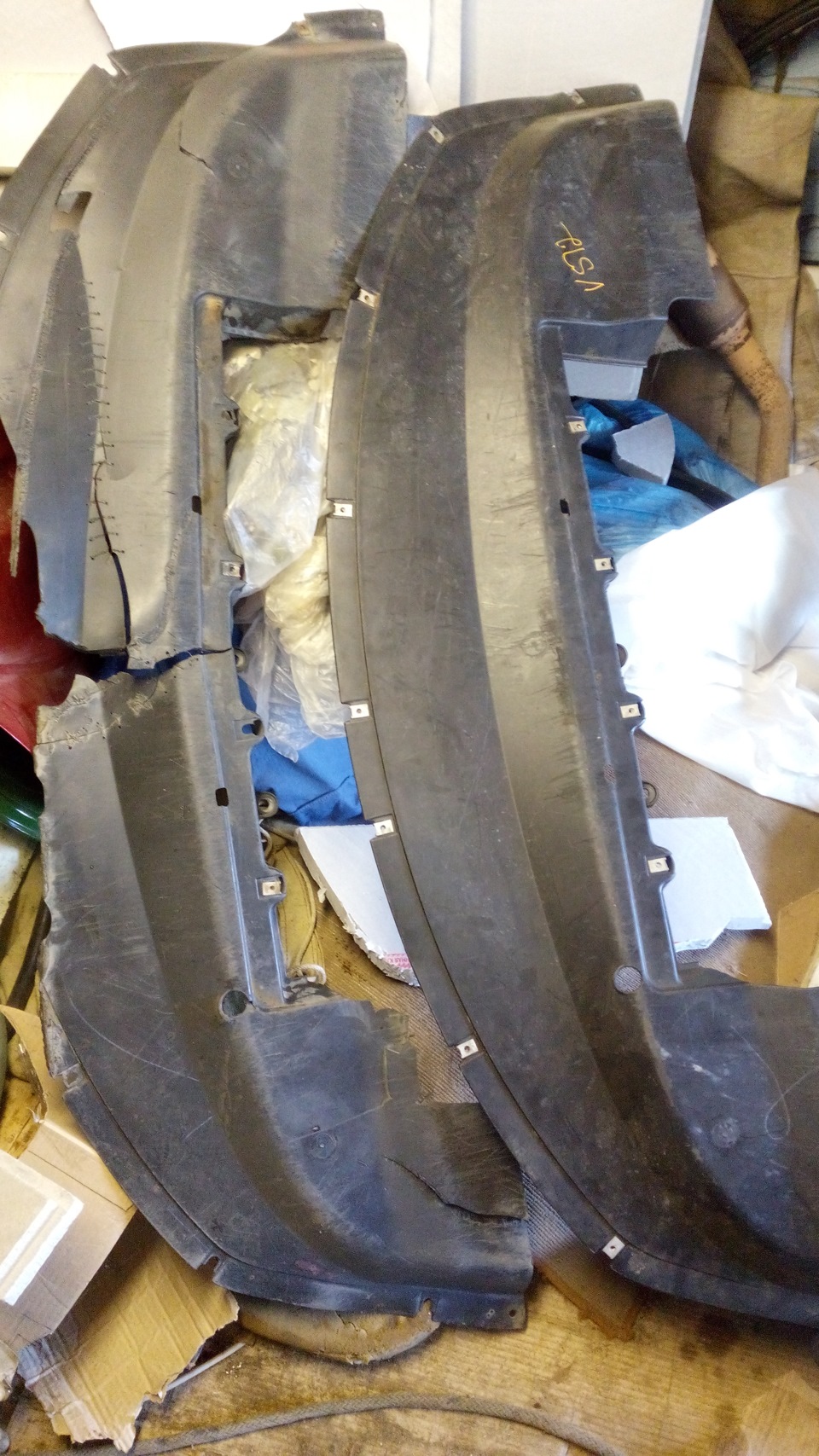

Внешний вид у них действительно очень неплохой (особенно когда видишь аналогичные подржавевшие стойки, лежащие рядом). Ну что ж, по рукам! Заодно спросил про Юбку бампера, потому как я осознаю, что свою я не восстановлю. Есть. С того же авто в идеале. 2 штуки. Ну, что ж делать. Хоть жаба и сжимала мне горло, купил 2 стойки и юбку.

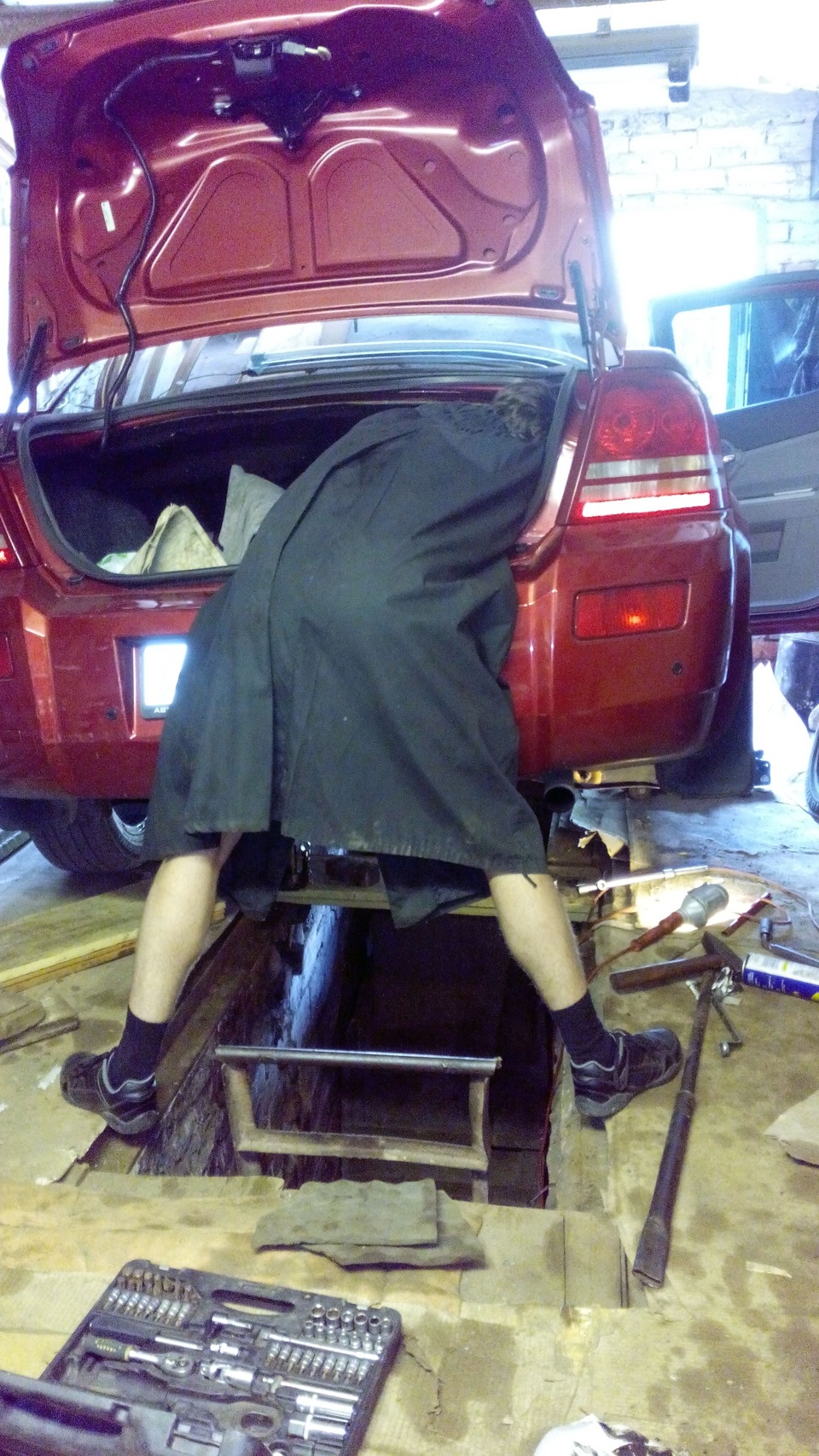

По приезде домой сразу в гараж. Ну-с, приступим.

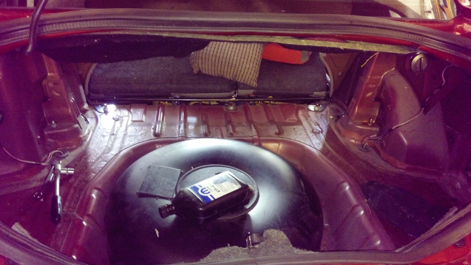

Прежде всего, очищаем багажное отделение от всего-всего, оставляем голый металл

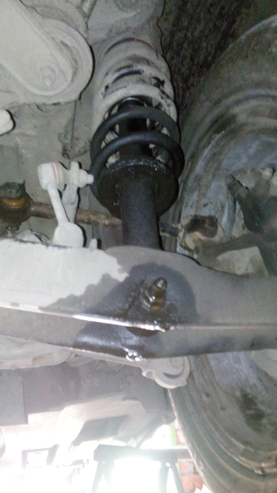

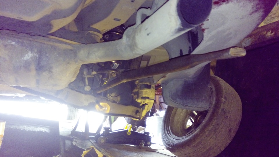

Потом поддомкрачиваем машину и снимаем колесо. Теоретически можно и без снятия, но потом увидите, почему всё-таки желательно снять

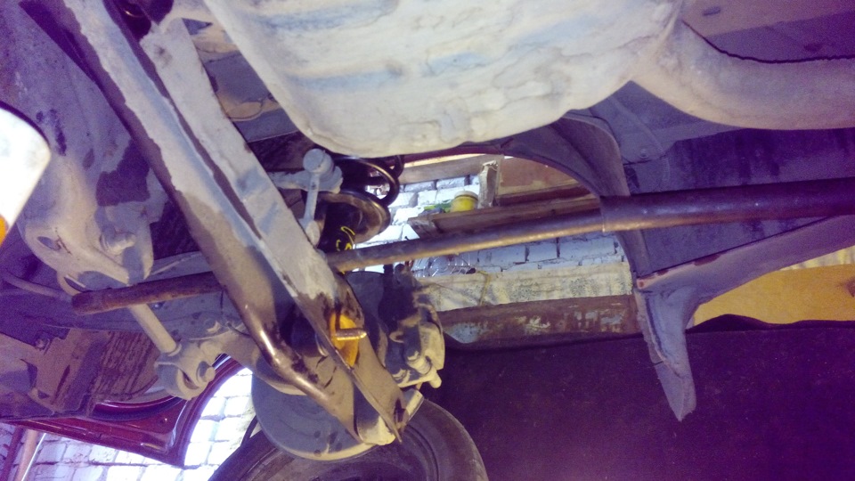

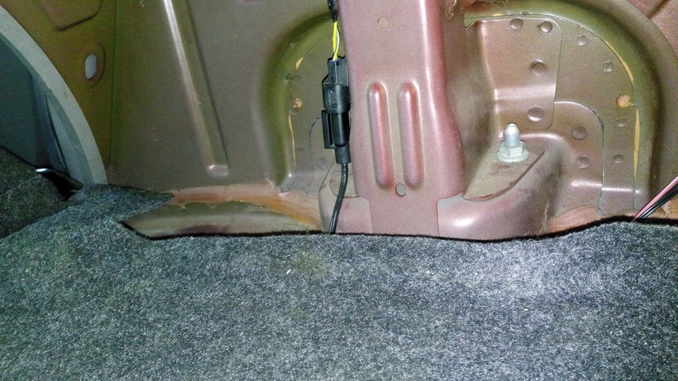

Следом откручиваем верхние гайки стойки. Они прячутся как раз за боковыми стенками.
Следом можнго откручивать нижнюю гайку на рычаге.
Сначала я боялся, что стойка выпадет, поэтому нанизал верхние гайки и даже поддомкратил рычаг со стойкой
Но, как оказалось, длины стойки хватает не только на то, чтоб она не вывалилась, но даже на то, чтобы она ХРЕН ВЫЛАЗИЛА. Посему вооружаемся рычагом и какой-то матерью и начинаем оттягивать рычаги вниз, высвобождая стойку в арку колеса.
Вот тут и пригодилось то, что колесо снято — мы можем вытащить стойку через колёсную арку

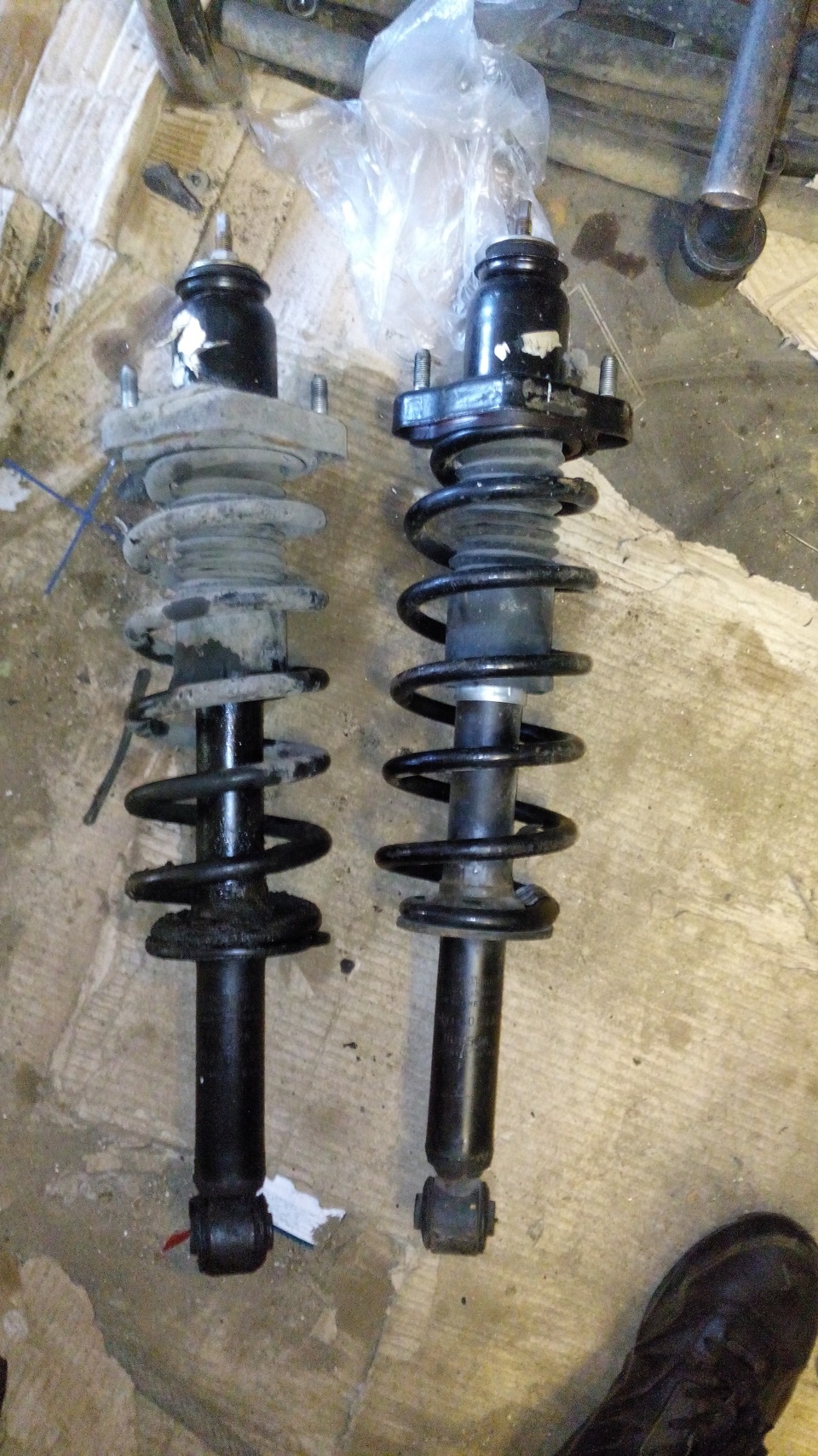

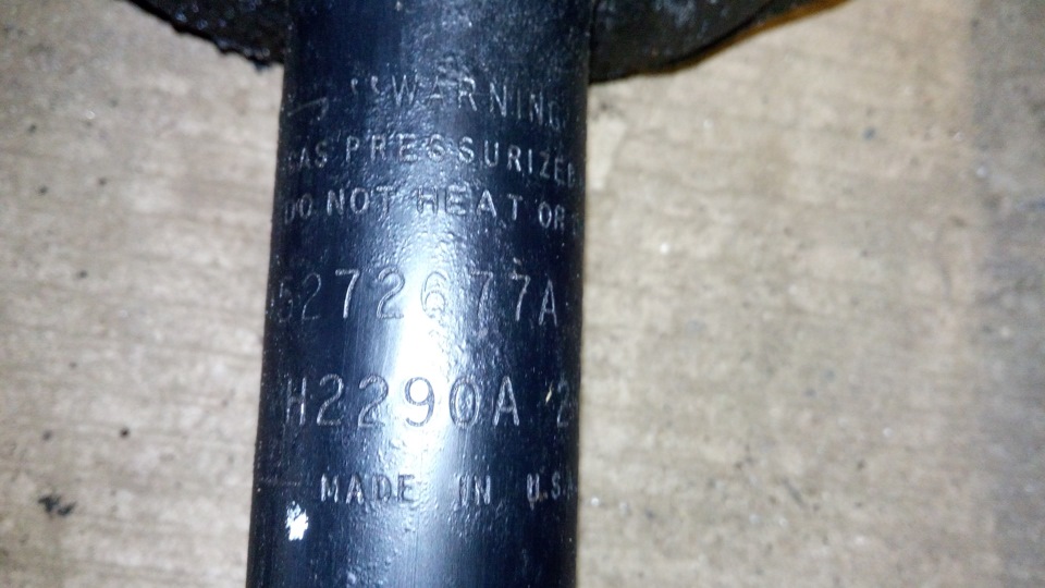

Стойка у нас в руках. Сравниваем их по внешнему виду
Внешне они совершенно не отличаются. Ни по высоте, ни по толщине. В общем, вроде как, полностью идентичные (не стоит забывать, что, на сколько помню, 2011 год — это уже рестайл)

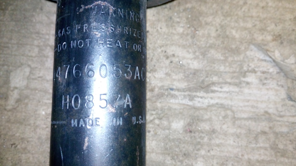

Сравниваем номера
Родная стойка — 05272 677AH [ SDC OR SDA ] 2-DR CONVERTIBLE
Что интересно, по каталогу пробивает 05272677AF — чуть более ранняя ревизия
Что значит "SDC OR SDA" я не знаю. Теоретически нашёл только про SDC
SDC — (Sensitive Damping Control — «Чувствительное управление демпфированием») установили два клапана. Тот, что на поршне, реагирует на небольшие колебания. Второй, установленный выше, включается в работу при значительных перемещениях штока. Таким образом, комфорт достигается не в ущерб безопасности. SDC обеспечивает оптимальный контакт колес с дорогой, защищает кузов автомобиля от вызванных дорожным покрытием высокочастотных колебаний. Система компенсирует повышенную жесткость низкопрофильных шин и шин повышенной мобильности (run-flat).
БУ стойка из США — 04766 053AC [ SDC+SHA ] SEDAN/QUAD CAB SWB
Ну, как видим, есть отличия. Но, подозреваю, что SDC+SHA круче, чем SDC/SDA ;)
Отправил запрос на клуб крайслер-додж. Может, там расскажут, что за шифровки

Ну, теперь у меня 2 стойки. Одна мёртвая, одна живая. Может быть, буду на них экспериментировать, чтобы сделать разборные стойки. Может, забью (если этих стоек хватит ещё на 100 тык, то можно и не париться)
Юбку бампера пока поставить не смог — надо будет подобрать саморезы с широкой шляпкой для нормальной установки.
