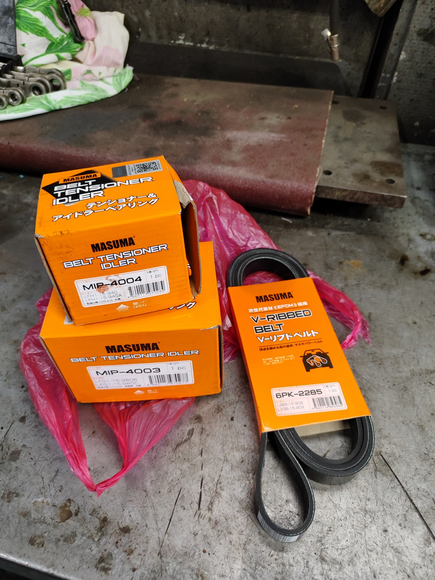

На прошлых выходных был лёгкий минус, и с утра на холодную заскрежетал ролик, после прогрева звук прошёл, потом в последующие дни тоже его не было слышно, ну на холодную чуть шумнее просто было со стороны ремня. Уже давно лежал ремень Masuma, прикупил ещё натяжитель и холостой ролик, тоже Masuma.

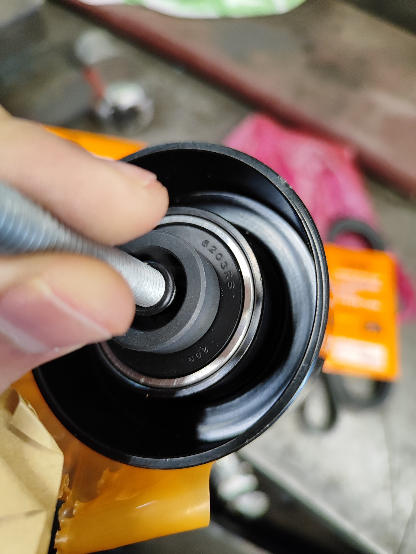

Давно уже ставил этой фирмы много всяких запчастей, все ходит без проблем, да и вообще сейчас если посмотреть на рынок запчастей, то там много всяких непонятных контор, а за именитые названия отдавать в три раза дорого, можно было бы, если бы была уверенность, что в коробке лежит действительно то😃, если кто не в курсе, Masuma это фабричный Китай🇨🇳, но зарегистрировано юр. лицо в Японии, на коробках написано маде ин КНР. На вид и тактильные ощущения все не плохо, сепаратор на холостом ролике из металла, как и у ориги:

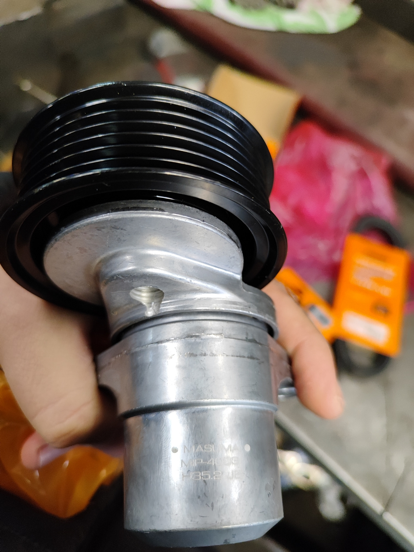

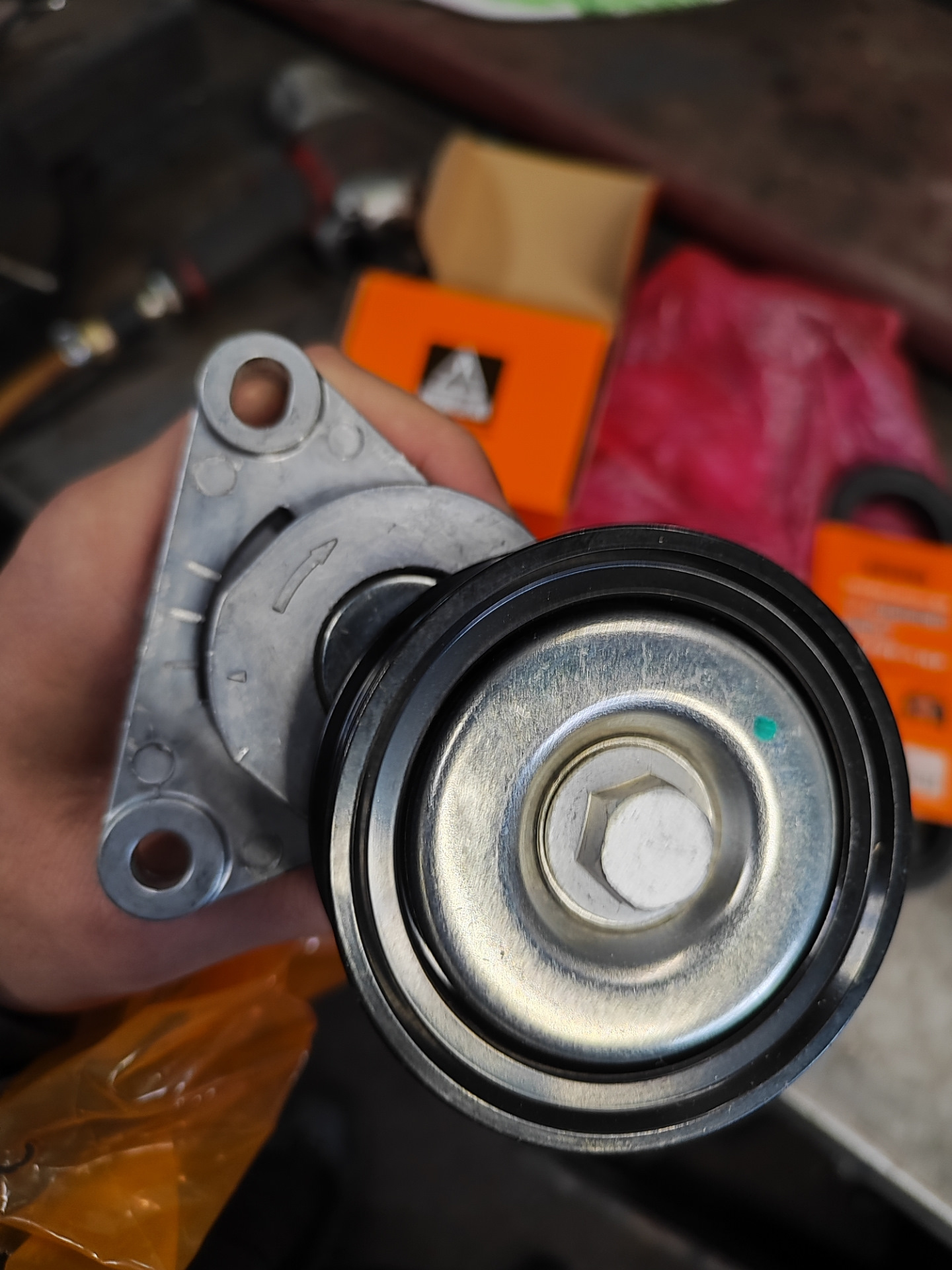

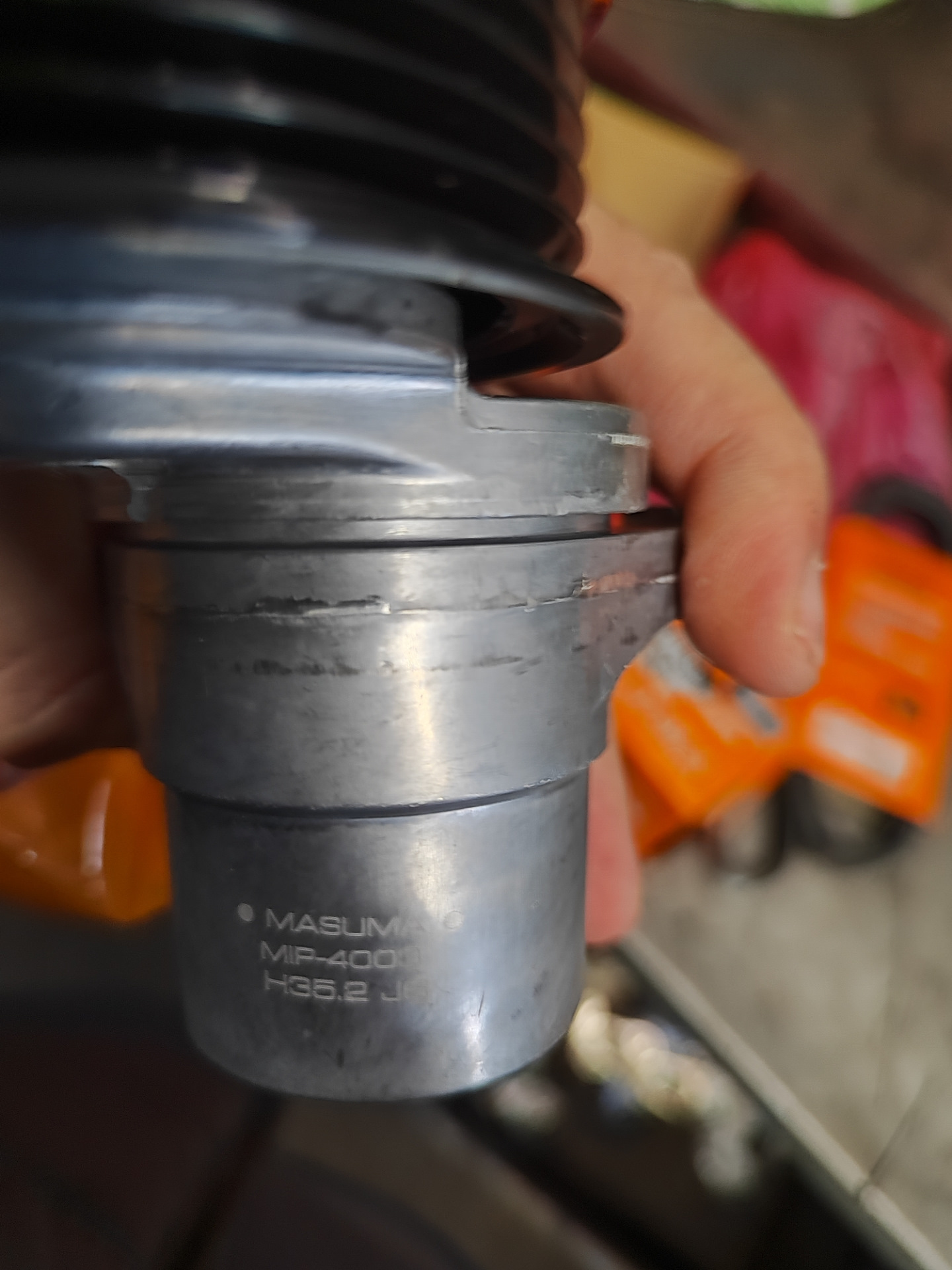

Сняли ролик SKF, и в нём кстати подшипник стоит как у масумы, с какими-то цифрами. Натяжитель тоже выглядит добротно и увесестый довольно:
На старом натяжителе был приличный люфт, думаю причиной шума был он.
Ремень кстати не дешевый у масумы, 2285 натянули не с лёгкостью конечно, но и не пыхтели- многие пишут что этого размера большая проблема одеть.

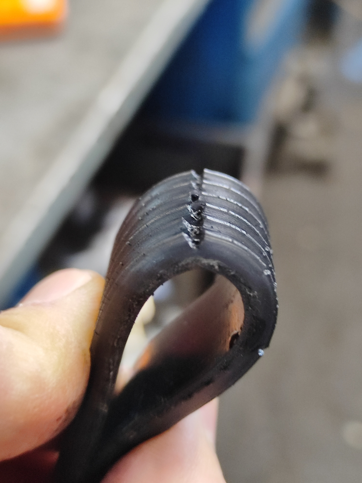

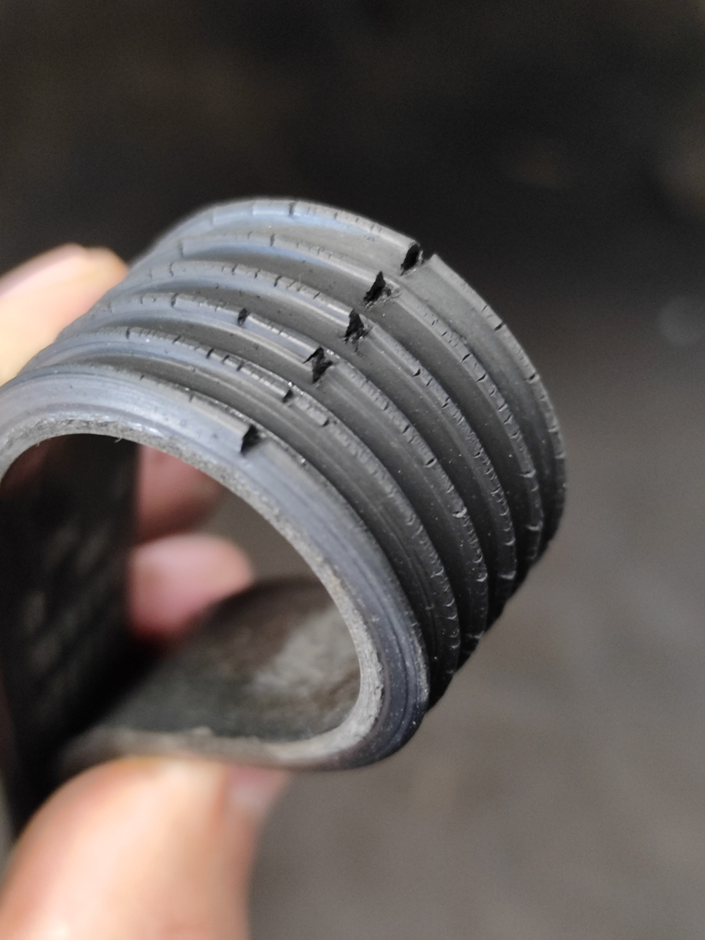

Старый ремень был контитеч, уже сильно износился за 60к пробега:

Тоже ставил ремень Масума. В сервисе парни его вдвоем ставили. Это был 85 ремень. Через 8 месяцев я его самостоятельно снимал, и спокойно поставил. Он вытянулся не много.
Мне его один ставил, натянул его не легко прям, но и без особых проблем. Сказал другой не надо ставить размером, мол этот и должен быть. В оригинале ремень тоже идет 2285.

Был чей-то видос. Дело в роликах. У неориги ролика бывает смещена ось и потому штатная длина ремня коротковата.
Ты имеешь ввиду наверное про ось натяжного ролика? Потому что на холостом сдвинуть ось невозможно…
Да, именно так.
Возможно размер ремня нужно бо длиннее.
У меня ремни рвались на 50к пробега где то потому что свободного хода натяжителя не хватало. Поставил ремень на пару см больше и все норм стало
2285 это как раз оригинальный размер, посмотрим, вот который снял 65-70к примерно прошёл, будем смотреть
У меня 2310 орига ремень на мазде.
Ставил 2355 оказался самое то. А 2310 даже не налез. Возможно дело в роликах…
Да, кстати, на оригинальные ролики и натяжитель орига ремень должен налезть спокойно 👍

Я 2290 ставил, и то, сложно натягивался
Натяжитель родной если рабочий, то лучше только ролик поменять, а то эти масумы и.т.д долго не ходят именно натяжители
У меня не родное все было, предыдущая владелица меняла, проблема была в натяжителе как раз, хз, посмотрим как походит масума
Да дубли начинают подхрустывать после не большого пробега, именно во время перегазовки.Я менял второй раз, в этот раз поставил фирмы Гейтс, но он оказался от форда или от обычного атмосферника, там натяжка чуть другая, пришлось ремень ставить по длинее😄
