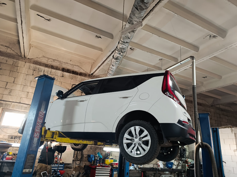

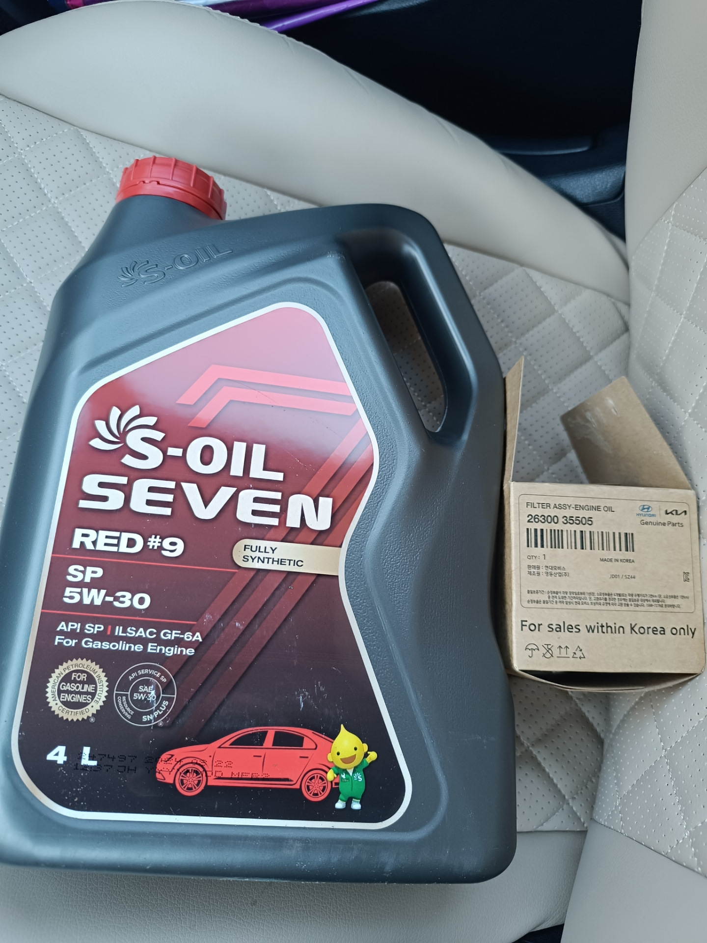

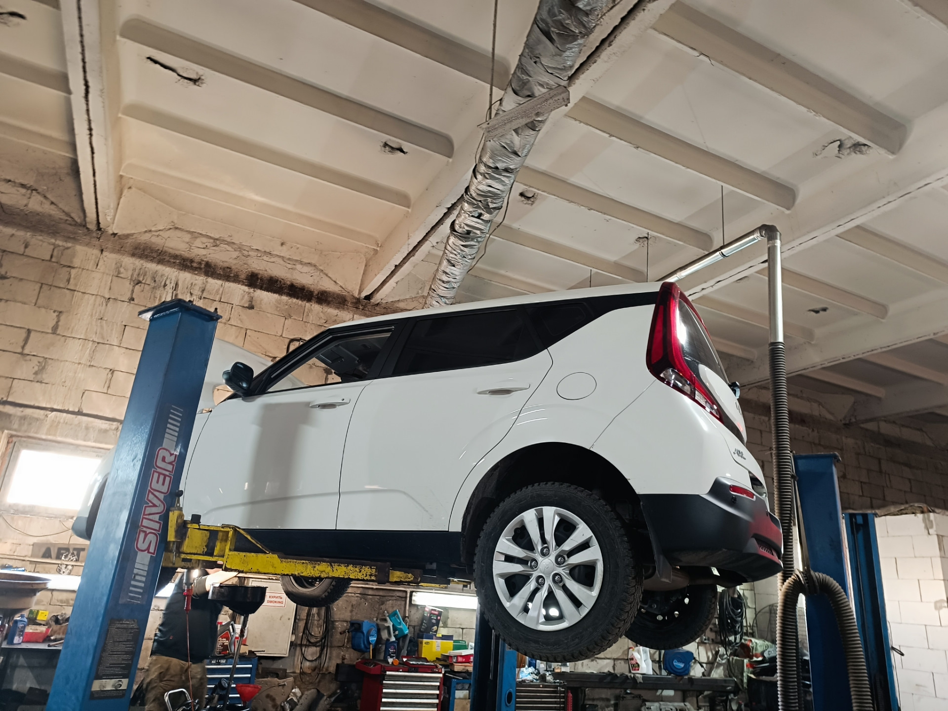

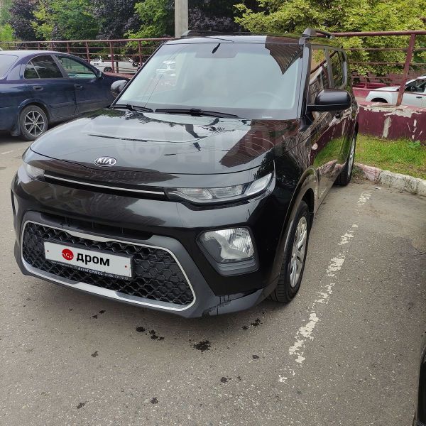

Первую замену делал у дилера на так называемом ТО-0 (3000км). Периодически проверял уровень и видно было как масло чернеет. Счётчик ТО ставил на 5 тысяч километров пробега и вот время пришло. Пробег 8600 км. Не стал сильно заморачиваться с выбором масла и взял, то что заливал дилер:

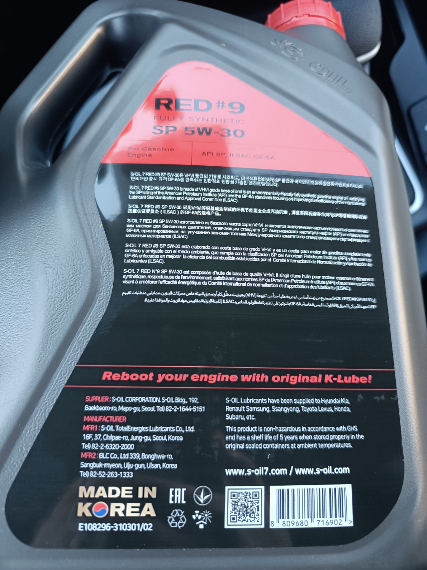

S-Oil seven red 9 SP 5w30

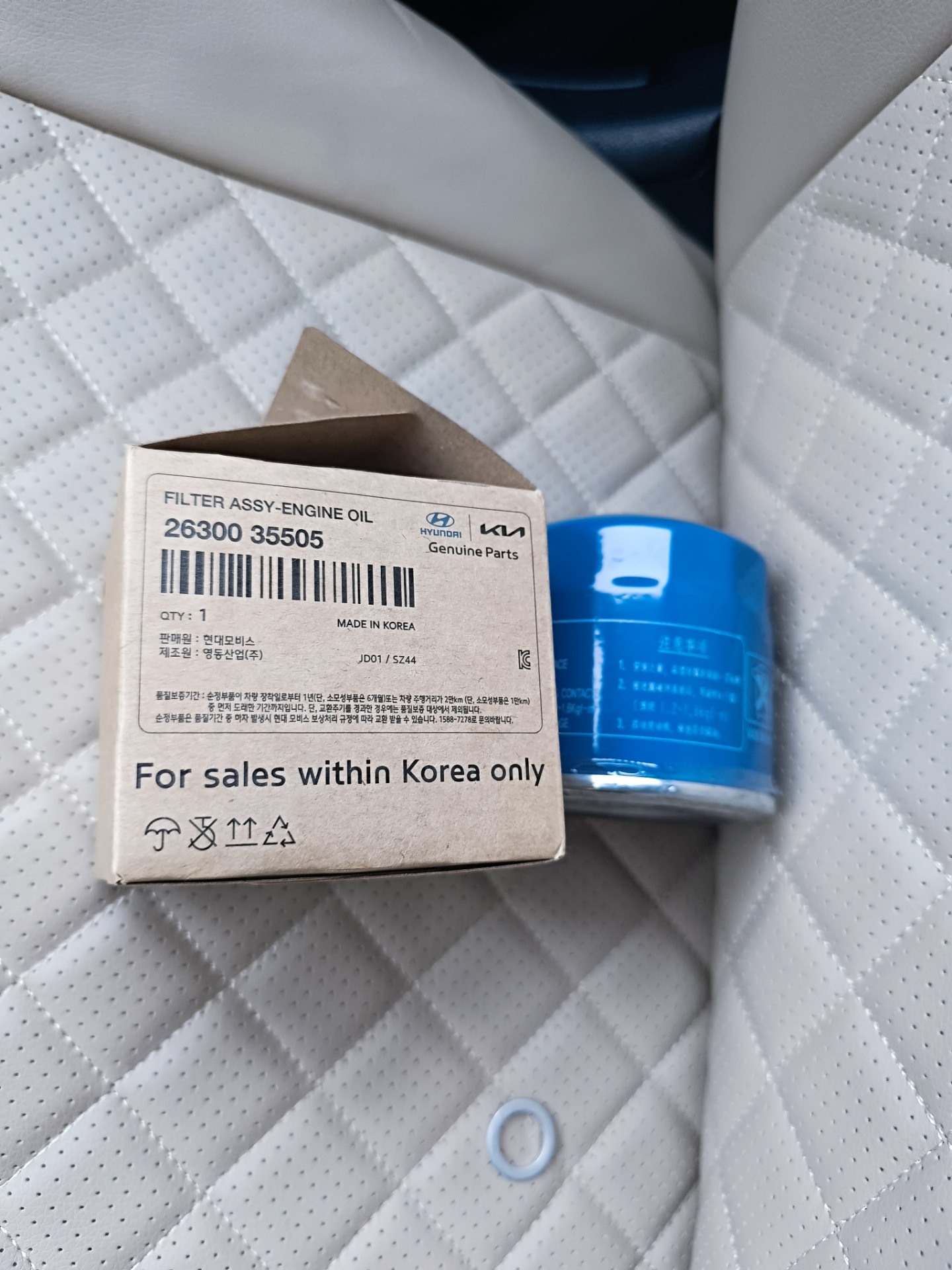

и оригинальный масляный фильтр.
Был удивлён, что самое дешёвое предложение по маслу было на сайте все инструменты.ру за 1604 руб. Фильтр и алюминиевую прокладку сливной пробки взял по наличию в автодоке за 574 руб и 45 руб соответственно.
Ради интереса узнавал, сколько стоит поменять масло у дилера с его запчастями, ценник был 7600 руб😳
В городе в обычном сервисе взяли 1000 руб. из которых 400 руб. За снять/поставить металлическую защиту.
По объёму вошло 3,2 литра максимум. Уровень масла попросил выставить по отметке max.
Следующая замена масла планируется у дилера, чтобы не слетать с гарантии.

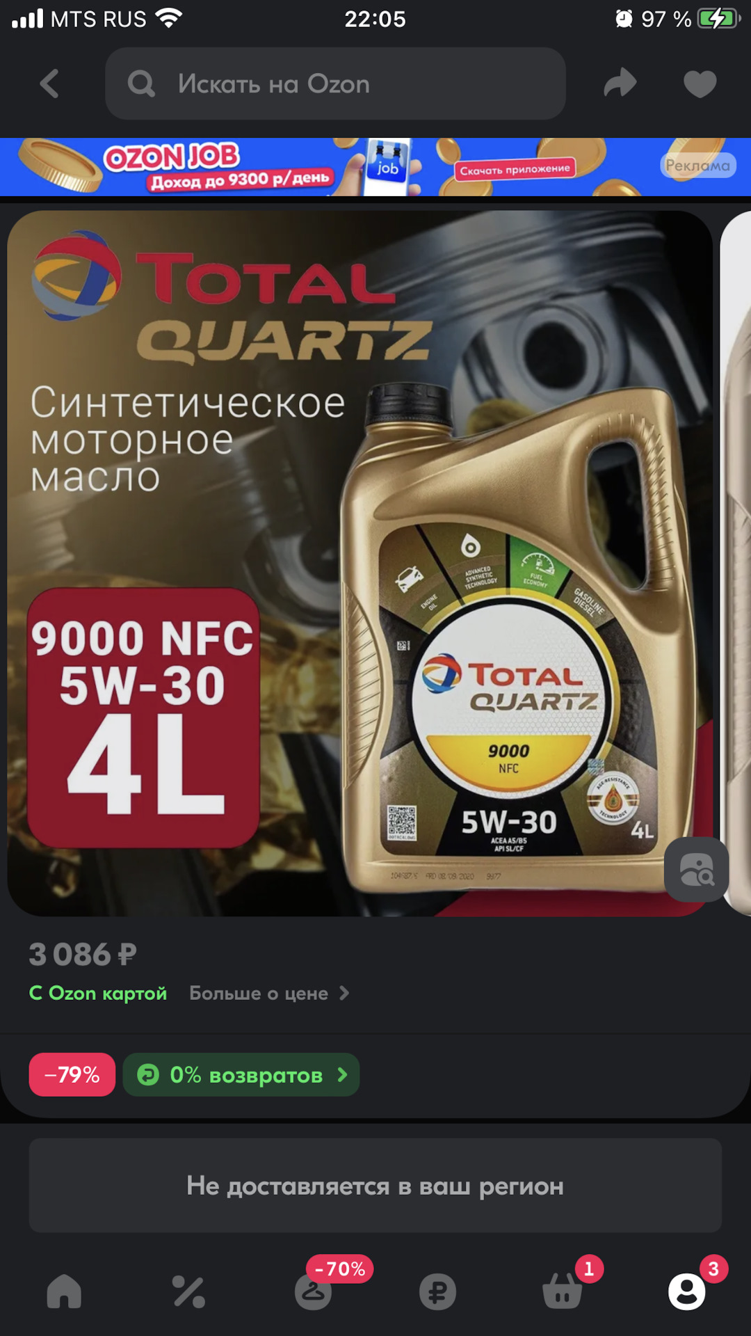

Нет, как его проверяют?
Наводишь камеру учитывающую qr код, переходишь по ссылке и скачиваешь фирменное приложение total, открываешь его и наводишь на qr код, если оригинал то приложение говорит ок
POLO-821
yandex.ru/video/touch/preview/8649444753866287630
На предыдущую машину (Поло Седан)брал тоже новый, 4-года брал у этого продавца вроде хорошое всегда присылал, когда Кия взял задал ему вопрос по этому маслу ответил что есть у него хорошее, купил сразу три канистры, вот одну уже использовал две на следующие замены.
QR код проверяли?
На 8000 т. Вот такое заливал
Сложно найти оригинал TOTAL сейчас, тем более на маркетплейсах, очень много подделок
Менджер который ТО оформлял сказал 20/30, я уму а что есть такое ?, он да нам в бочка приходит с завода из Корее, ну теперь че-то сомневаюсь надо в чек-наряде глянуть че там написали
Сам когда меняю обычно 10W30 лью, лето и зима поэтому и удивило 20W30 не густовато будет в -35
У S-oil нет масла 20w30, может перепутали цифры?
