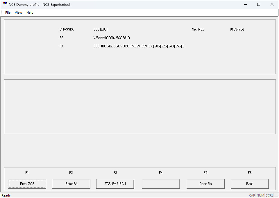

Далее надо программе сказать какие блоки присутствуют в машине — Нажимаем F1 VIN/ZCS/FA, и нажимаем F3 ZCS/FA f. ECU для автоматического считывания этих данных: выбираем кузов E83, а дальше из какого блока считать VIN и список установленных блоков. На выбор AKMB (приборка) и ALSZ (блок света). Можно выбрать любой. Считывание комплектации занимает пару секунд. В верхней части окна напротив FG будет частичный VIN, а напротив FA строка начинающаяся на E83_#… Это значит что всё успешно.

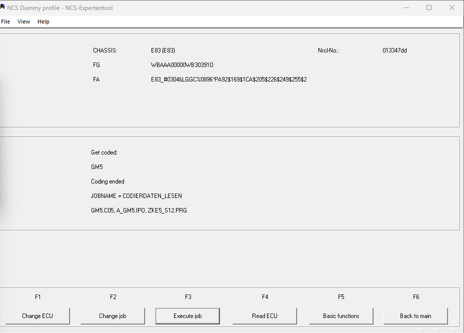

Из всех функций программы нам интересны две операции — чтение (CODIERDATEN_LESEN) и кодирование (SG_CODIEREN). Начнём с чтения — нажать F2 Change Job, и выбрать CODIERDATEN_LESEN. Чтобы выполнить операцию — нажимаем F3 Execute Job. Через пару секунд операция завершена, все настройки блока сохранены в `C:\NCSEXPER\WORK\FSW_PSW.TRC`. Запоминаем/записываем номер блока и версию на нижней строке центрального окна, в нашем случае это GM5.C05

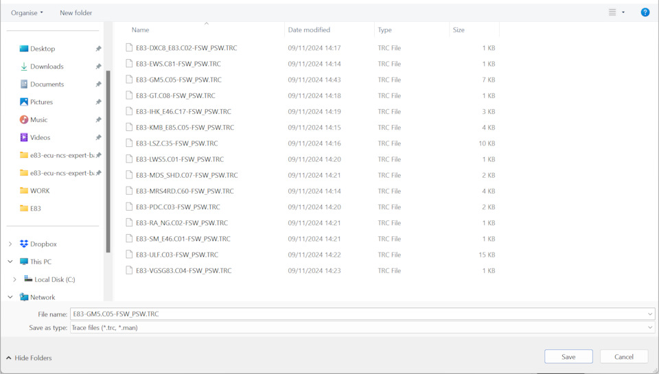

РЕЗЕРВНАЯ КОПИЯ

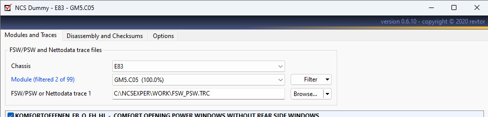

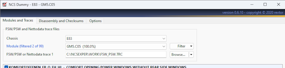

Теперь запускаем NCS Dummy. Выбираем модель Chassis E83, в третье поле ввода FSW/PSW выбираем наш файл. Теперь во втором поле либо выбираем блок и версию блока, либо нажимаем Filter -> Filter Modules by Trace File, и софт сам попробует определить от какого блока этот файл (убеждаемся что это тот самый GM5.C05).
Перед тем как перейти к редактированию, я лучше сделать бэкап скачанных настроек — Ctrl-Shift-S (Export FSW/PSW -> Export FSW/PSW Trace File). Система сразу удобно предложит название файла, но можно и ручками просто скопировать файл из `C:\NCSEXPER\WORK\FSW_PSW.TRC`.
Я сделал бэкап всех блоков, один за другим:
NCS Expert:
— F1 Change ECU — выбираю блок.
— CODIERDATEN_LESEN уже выбран,
— просто нажимаю F3 Execute Job.
NCS Dummy:
— Browse -> Reload,
— Filter -> Filter Modules by Trace File,
— Export FSW/PSW -> Export FSW/PSW Trace File.
После того как все блоки считаны и сохранены, для надёжности их ещё в архив засунуть, чтобы случайно не поменять что либо.
На чтение всех модулей уйдёт максимум минут 10, после этого можно от машины отключатся, и идти в тепло пить чай и изучать что там собственно можно поменять в этих файлах.

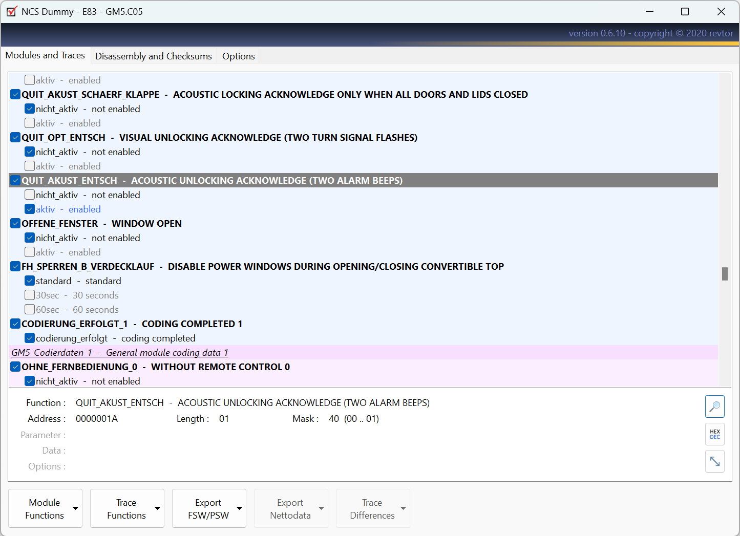

Возвращаемся в NCS Dummy. Открываем желаемый файл настроек блока, либо через Browse, либо просто перетягиванием файла в окно программы. Ещё раз выбираем тип модуля — либо руками, либо через фильтр Filter -> Filter Modules by Trace File.
В центре список всех настроек блока — для каких то есть перевод и описание на английский, для других нету.

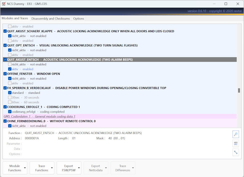

Для примера ищем "QUIT_AKUST_ENTSCH — ACOUSTIC UNLOCKING ACKNOWLEDGE (TWO ALARM BEEPS))" — два акустических сигнала при снятии с охраны. Меняем галочку с nicht_aktiv на aktiv.
CTRL-S или Export FSW/PSW -> Export FSW/PSW.MAN
Изменённый файл сохранён в папку `C:\NCSEXPER\WORK\FSW-PSW.MAN` — можно кодировать.
