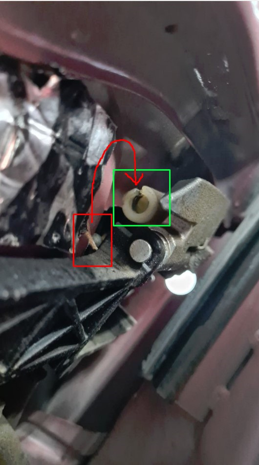

Я в темпе скидываю обшивку, разбираю дверь, и вот вижу конец троса и паз для его вставки, но сделать ничего не могу, так как вытащить механизм ручки из за закисшего болта не представлялось возможным, и после 10 попыток вывернуть этот болт и 20 попыток чем то подцепить конец троса, время заканчивалось и я начал собирать всё обратно. К счастью за время пребывания в боксе, трос оттаял и дверь хотя бы начала нормально закрываться и открываться изнутри.

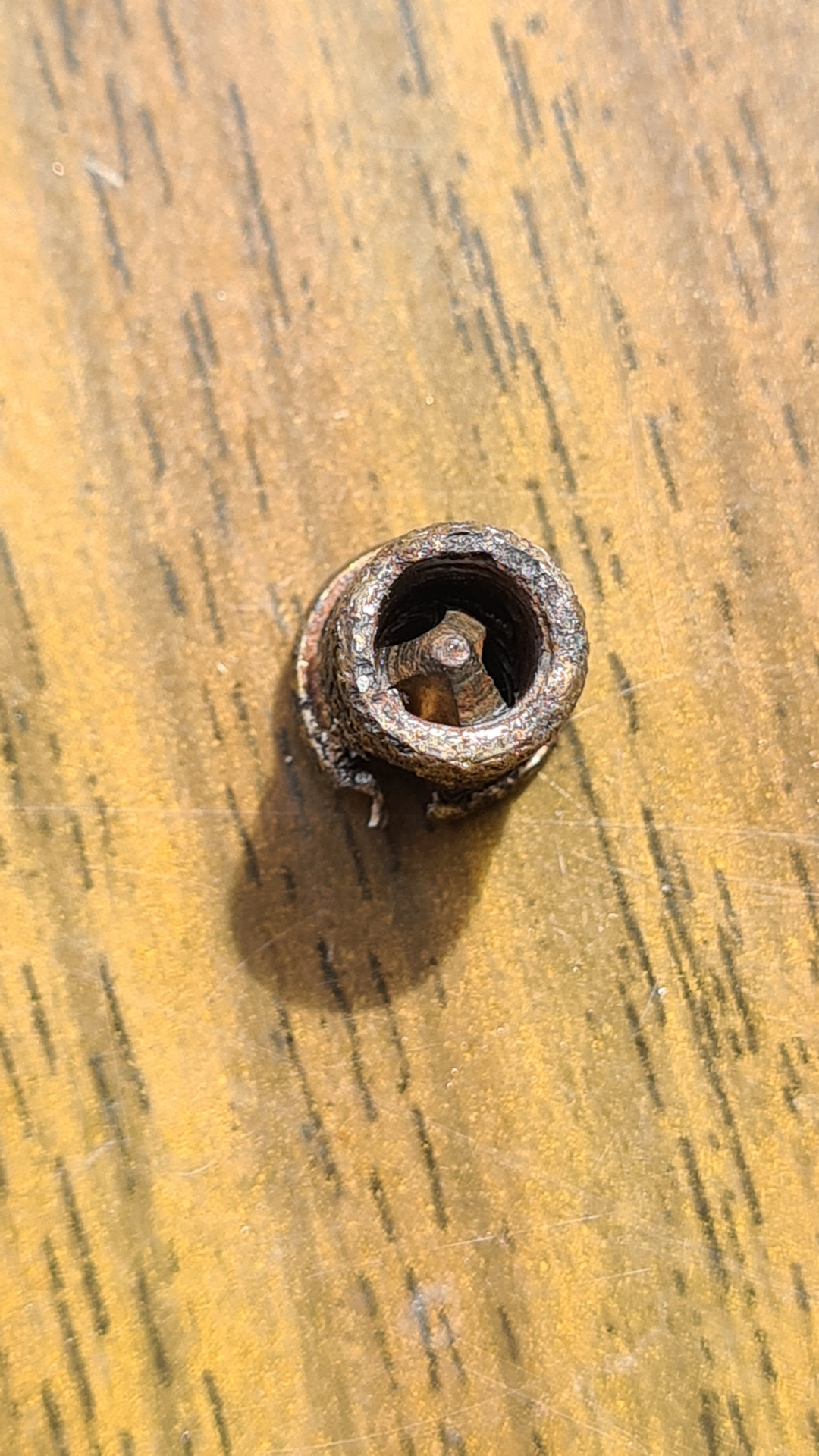

Заблаговременно прикупил экстракторы для того чтоб вывернуть этот зловонючий болт в торце, но они никак не помогли, только до конца раздраконил шляпку.

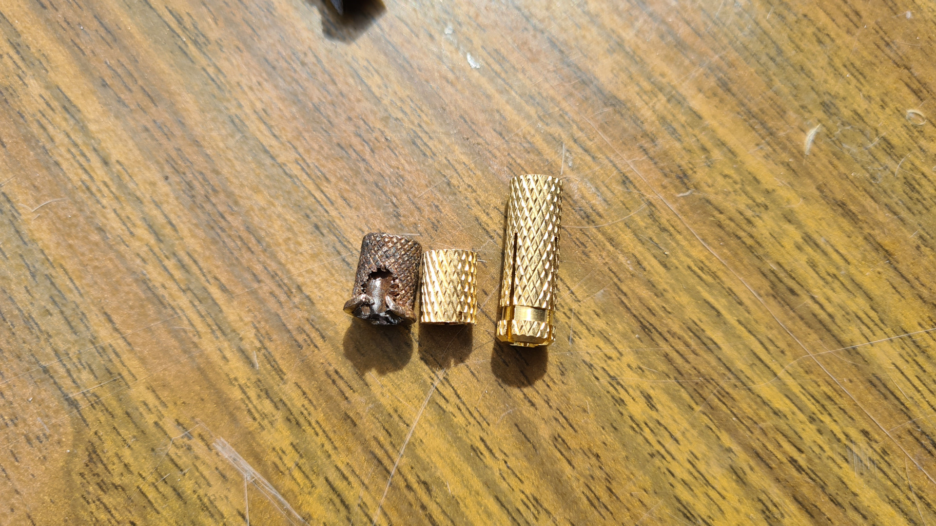

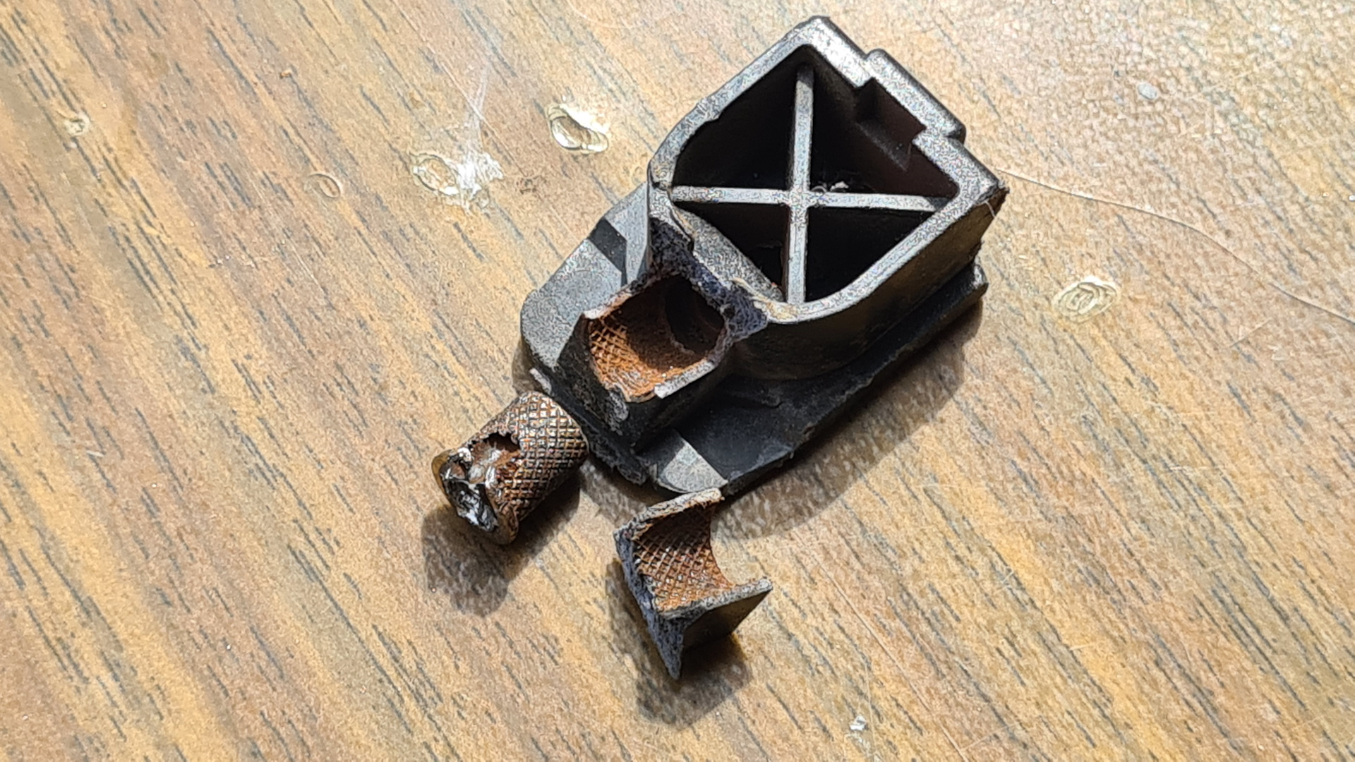

Решил высверлить его нафиг. Вроде получилось. Разобрал ручку, решил нарезать во втулке новую резьбу, но тут на полпути ломается и остаётся внутри ужен метчик! Я смотрю на всё это и уже начинаю кипеть. Пытаюсь вывернуть метчик и вся эта пластиковая часть просто раскалывается пополам! Ну теперь точно приехали! Время было уже поздняя ночь, поэтому ушёл спать.

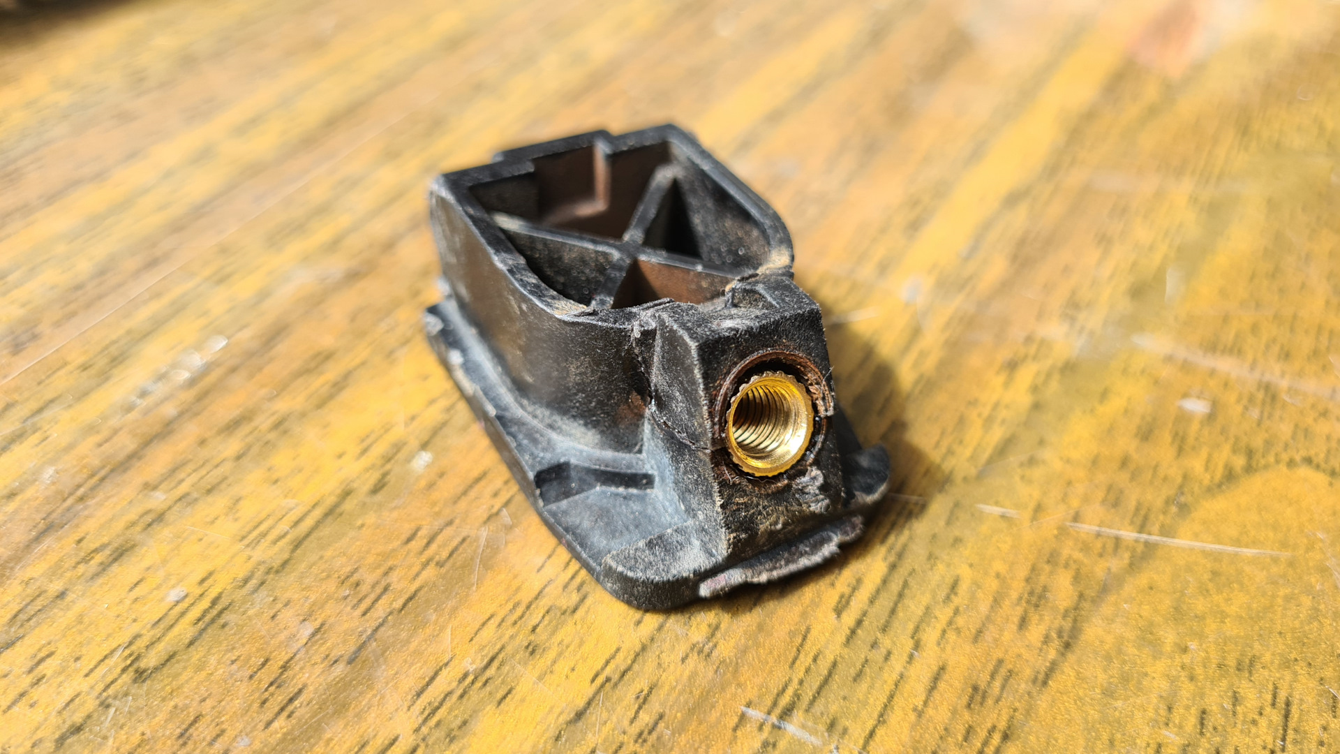

На следующий день поехал в ближайший крепёж в поисках новой втулки, и ведь нашёл, точно под тот же болт, только немного длиннее. Но это не проблема, ножовка за пять минут решила этот вопрос.
К счастью пластик лопнул ровно так что без проблем всё можно было собрать обратно. Поэтому вставил втулку, залил всё клеем и по контуру прошёлся паяльником для верности.
Вставил конец троса и всё собрал обратно. С тех пор всё работает отлично, и даже болт с приличным усилием затянулся.
А японцы конечно "молодцы", сделать трос на ручке рубашкой вверх чтоб туда заливалась вся вода, это ещё догадаться надо))
