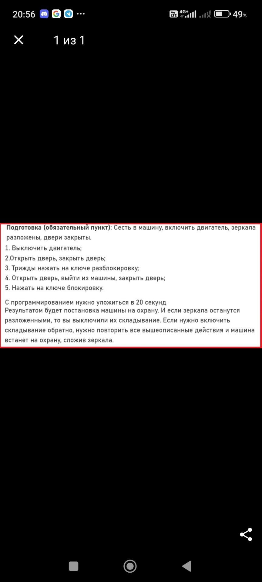

Всем здравствуйте!
Наступает зима, и нужно отключить эту полезную функцию на зимушку!
Кнопки такой у меня нет в комплектации, поэтому всё делаем сами!
Весь алгоритм действий на фото, сложного ничего!

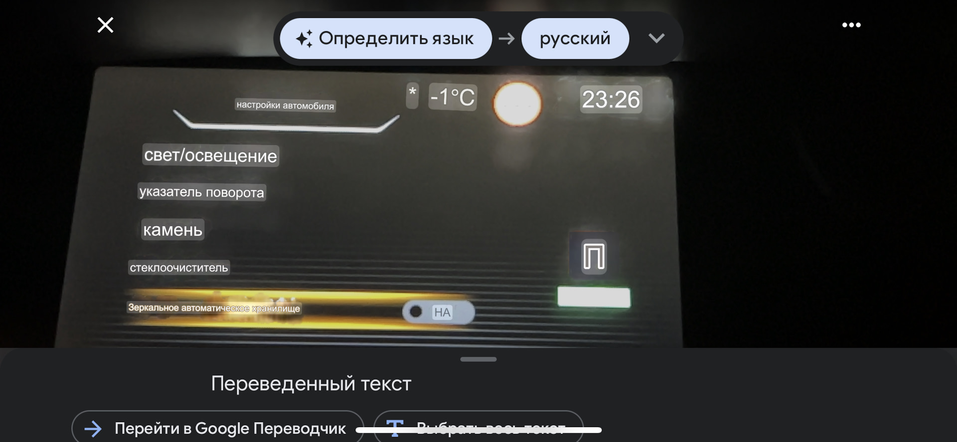

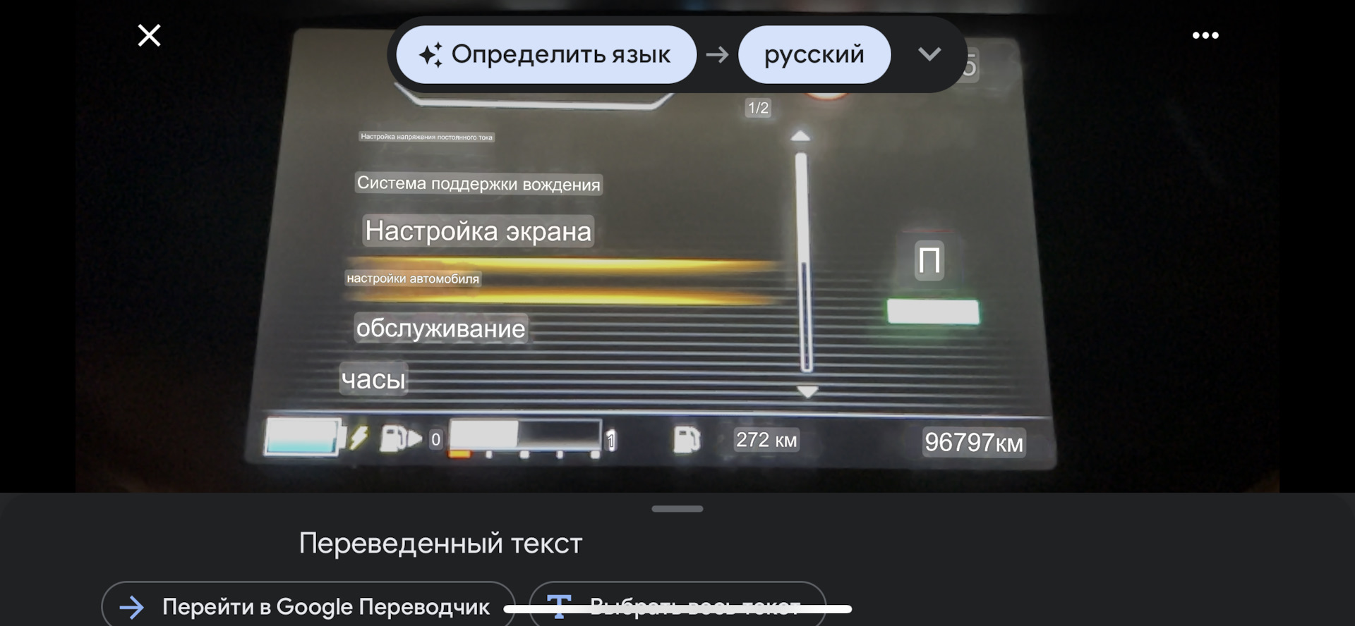

Мне данный мануал не помог, пробовал несколько раз и все равно складывались. В итоге зашел в Гугл переводчик, нашел в меню нужный пункт и отключил кнопочку « ON”
Ого, а что за меню и где?
Может конечно это появилось только в рестайлинге, в основном меню главного экрана я это нашел. Сегодня как буду в машине сделаю фото
Хорошо, давайте!
Leksus-NT
Выходить из машины не обязательно)
