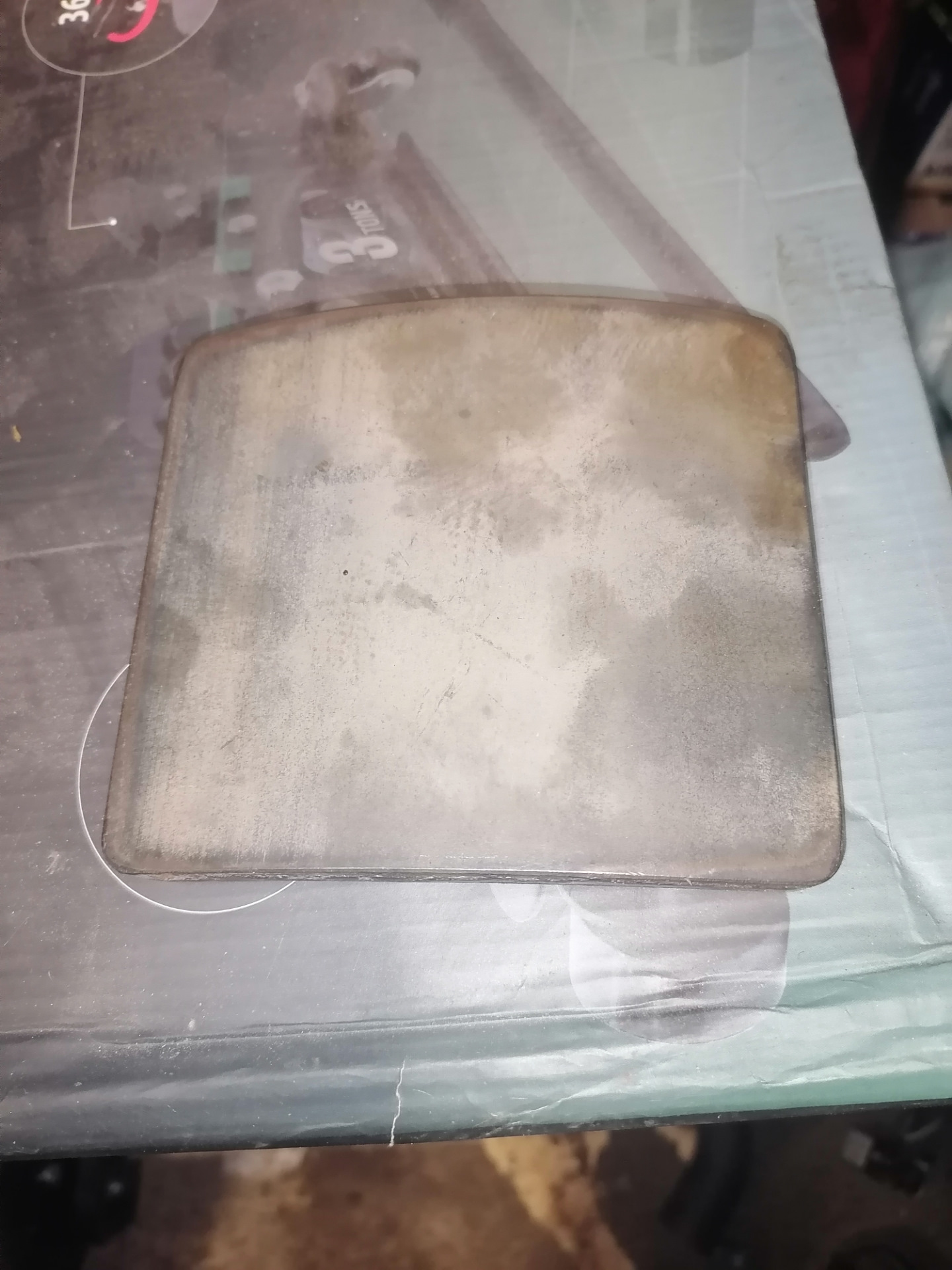

1.Чтобы снять барабан, нужно ослабить ручник, а как известно гайки там крайне закисшие, выход один-греть. Не повредить антикор на кузове от горелки мне помогла пластина от бронежилета, толстостенная, с небольшим изгибом, прогревается дольше чем закисшие гайки
Дополнительно прогрел без фанатизма посадку барабан-ступица и все слезло, как вчера снимал.

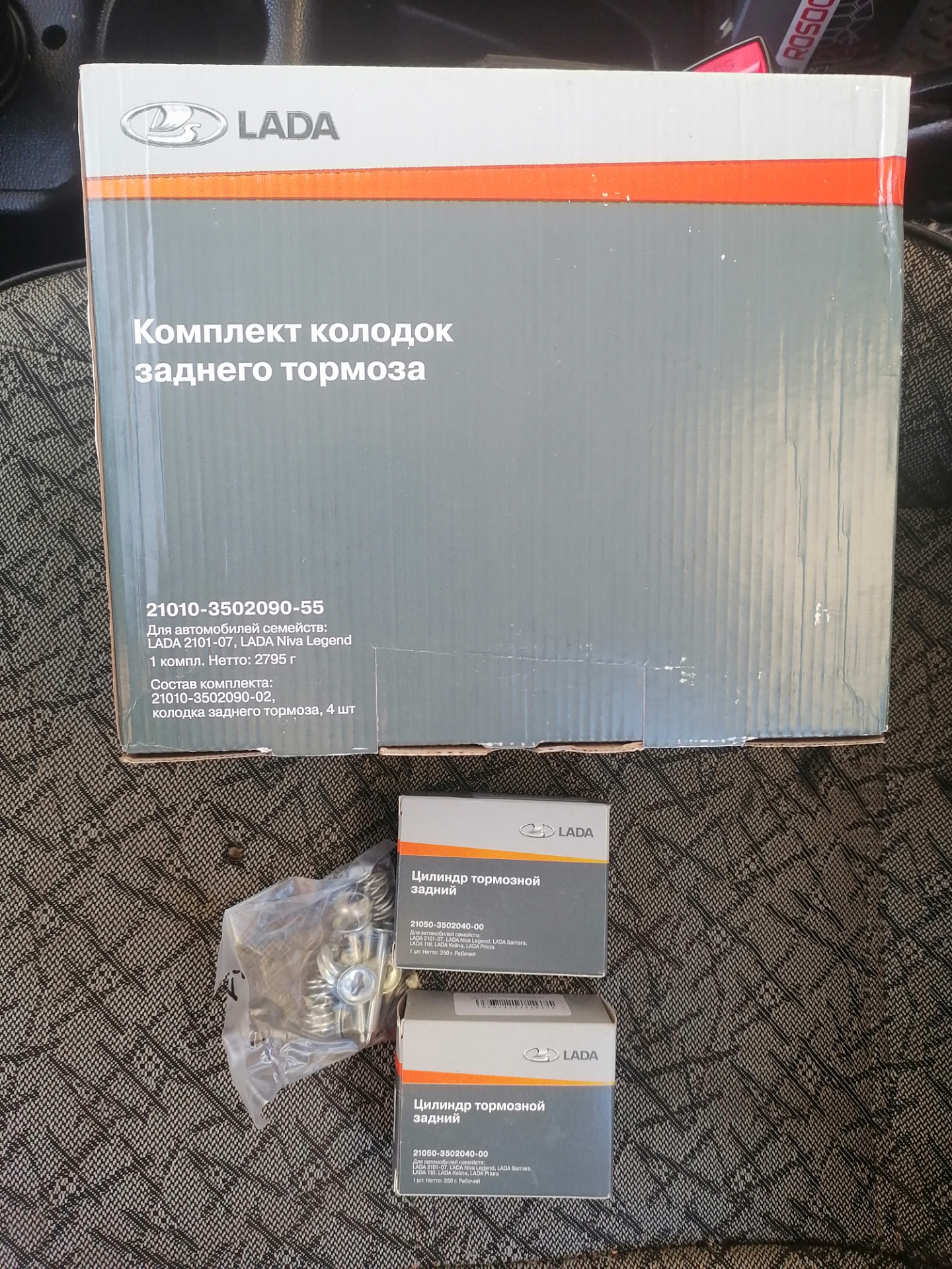

Итак все снято, новый комплект от лада деталь куплен
С виду по качеству обработки качественные запчасти, но смазки под пыльник все таки набил.

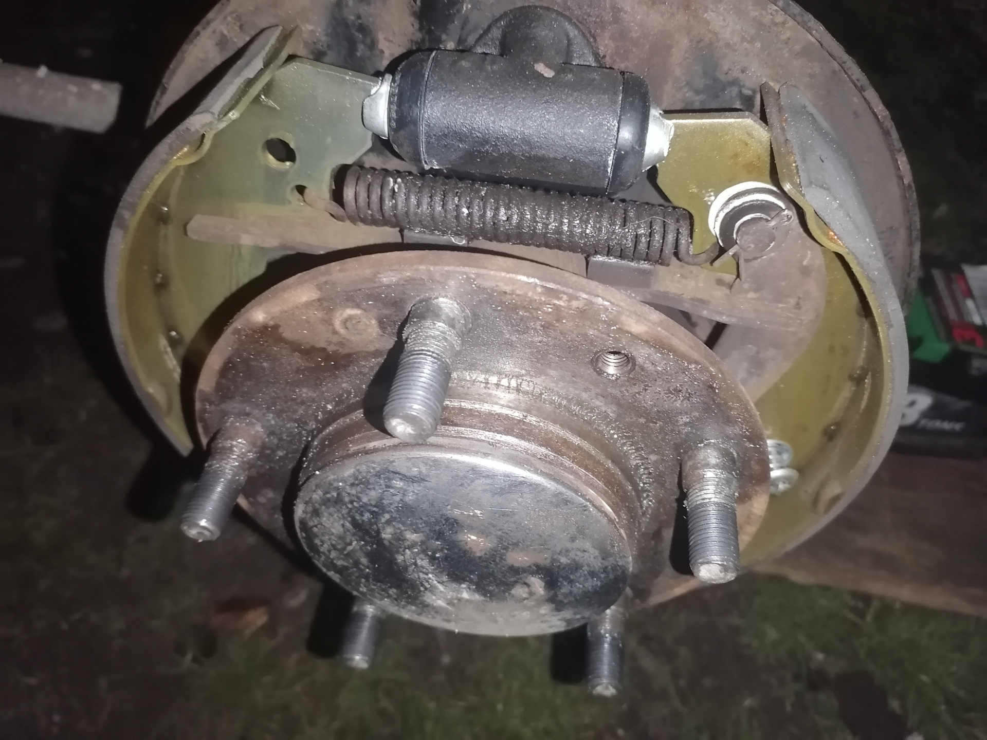

Устанавливаем все на свои места

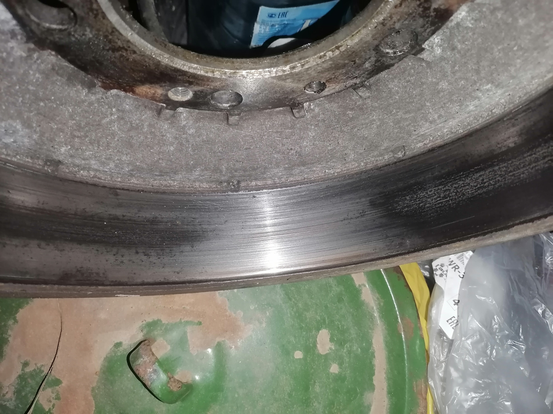

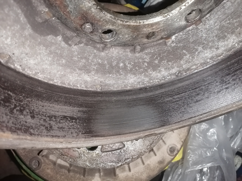

Осмотр барабанов
На лицо неравномерный износ, овальность слишком велика, точить скорее всего бессмысленно, при том что допуск на проточку максимум до 251мм.

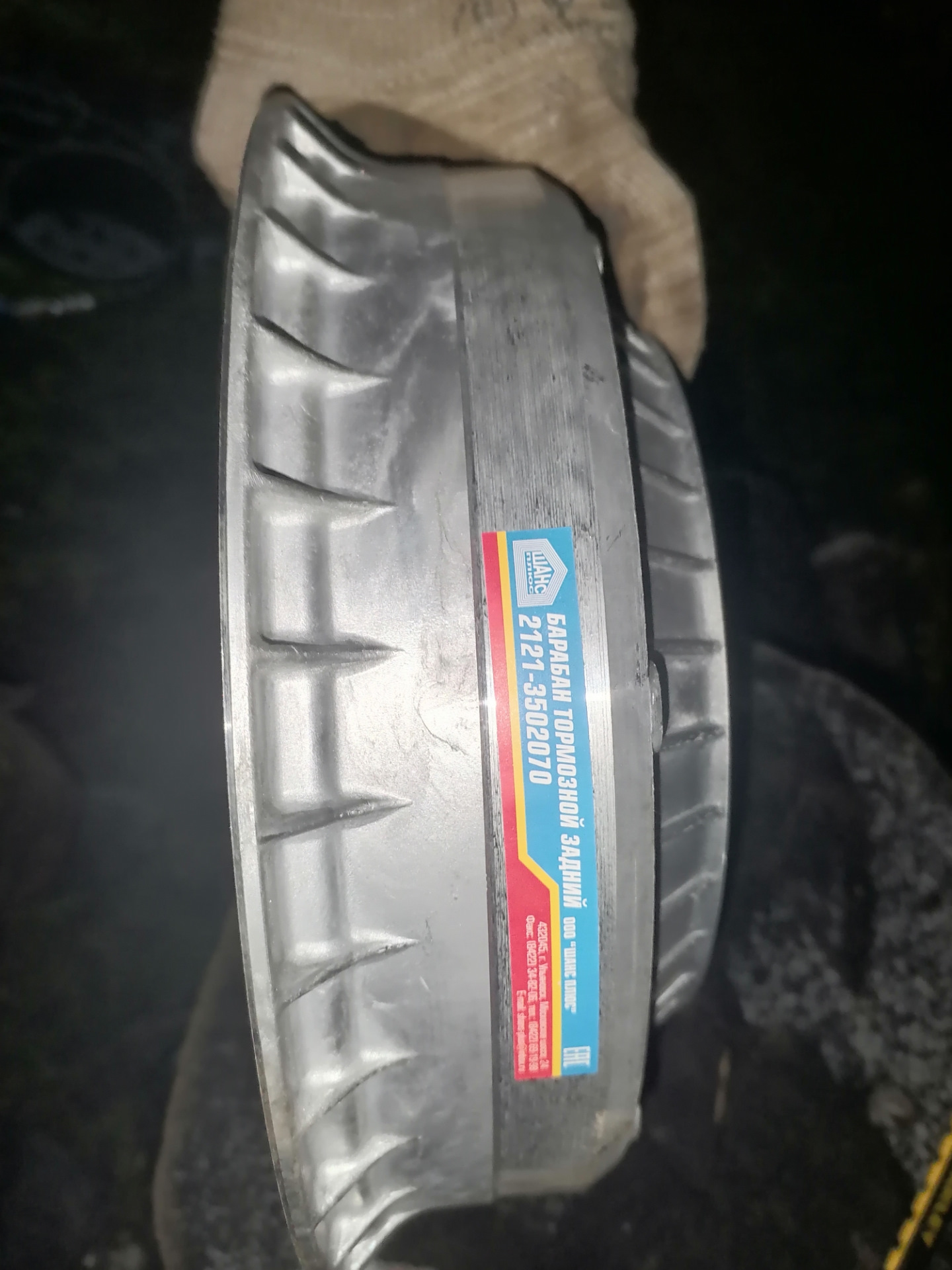

Покупка новых удовольствие относительно не дешёвое, барабаны лада деталь не нашёл, купил фирмы "шанс плюс"

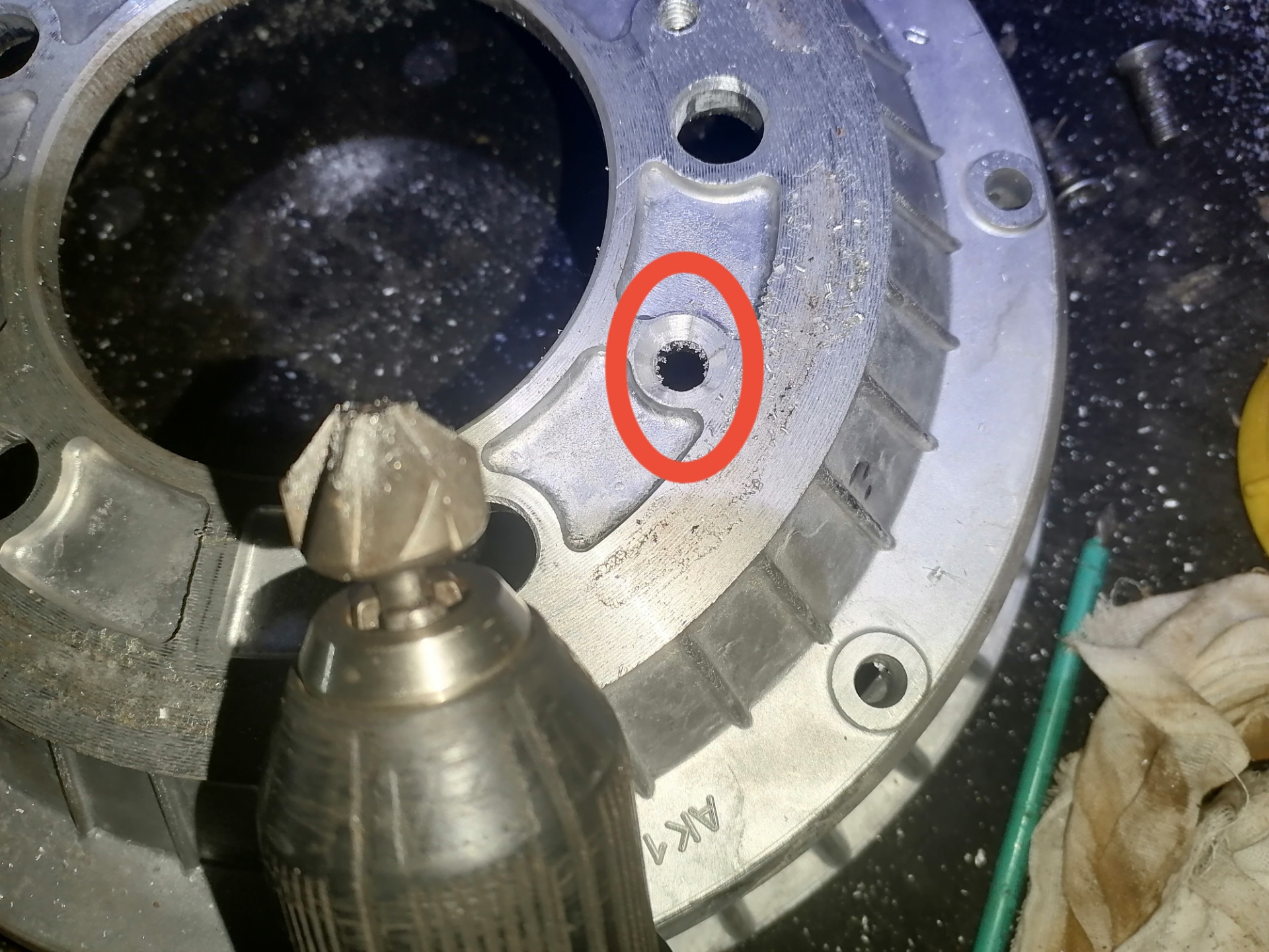

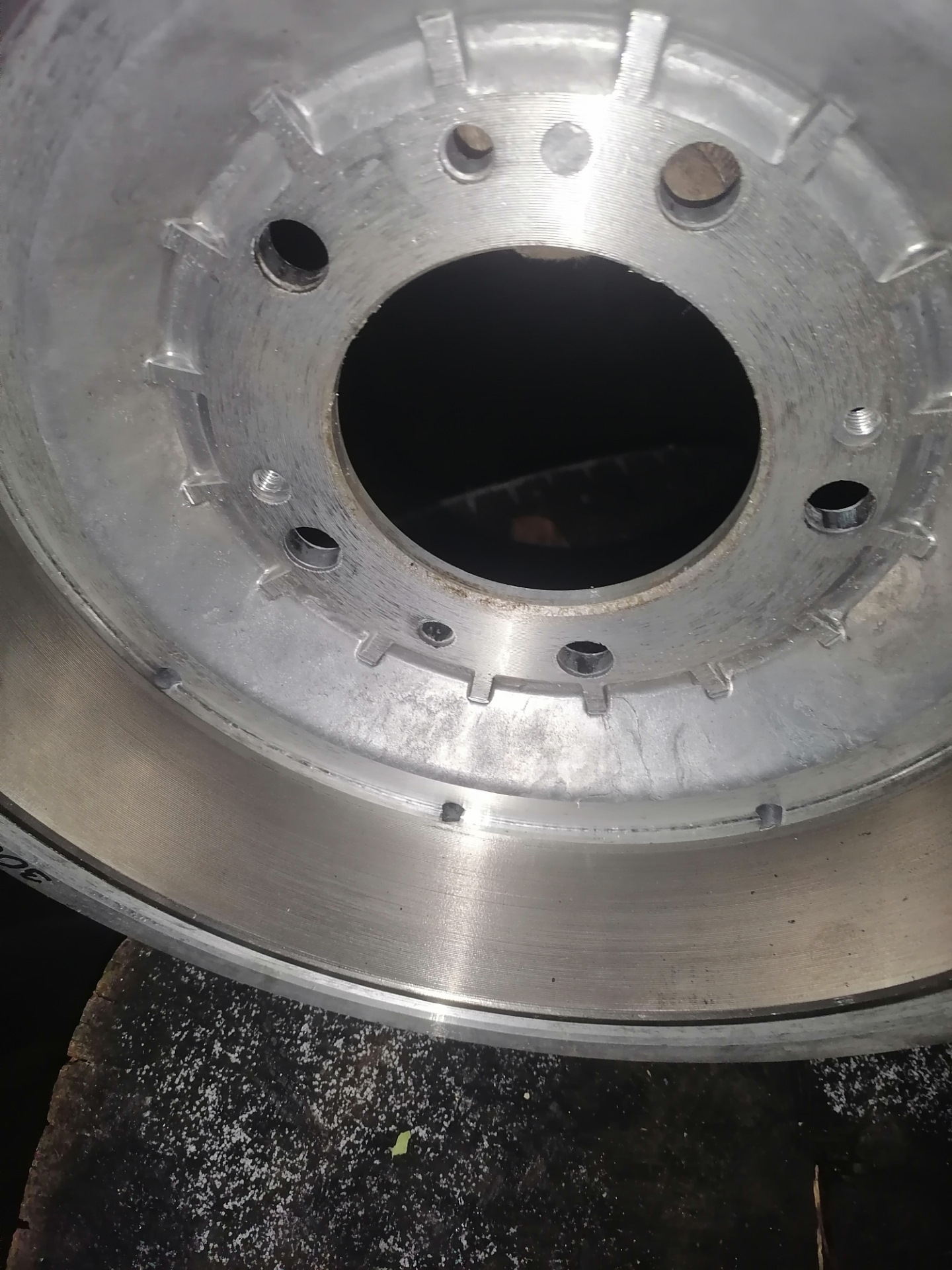

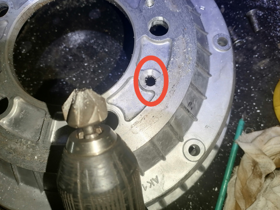

Дорабатываем(накладываем фаски) под диски Magnetto все той же зенковкой
Ставим, регулируем ручник(2-4 щелчка), пробный выезд. Биение в педали тормоза изчезло.
