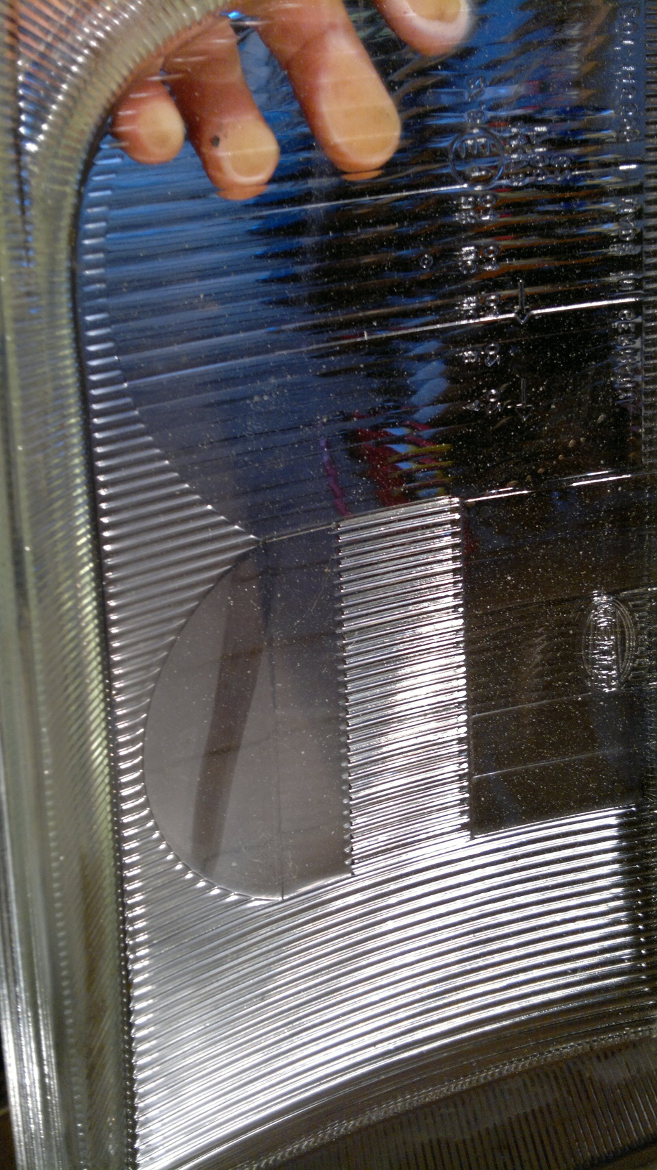

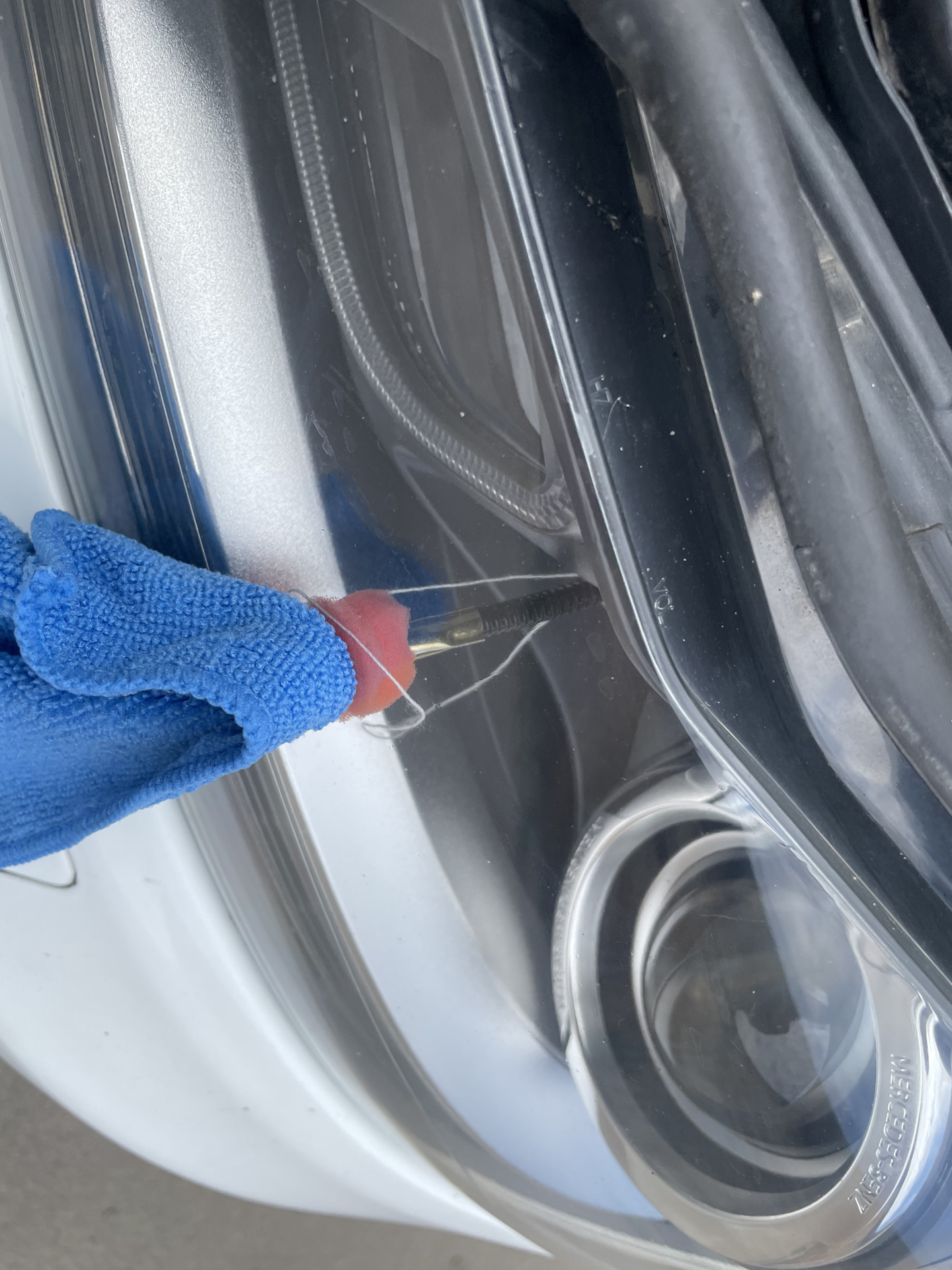

Впервые столкнулся с этим эффектом после установки модулей Hella D60 в фары Ауди. Со временем стёкла изнутри покрывались слоем шлака, благо фары там разборные и отмыть это не составляет труда.
Побочный эффект от такого налёта – свет рассеивается во все стороны и слепит встречных. И если на галогене это не так критично, то на ксеноне эффект намного сильнее. А на LED (особенно китайских) просто выжигает.

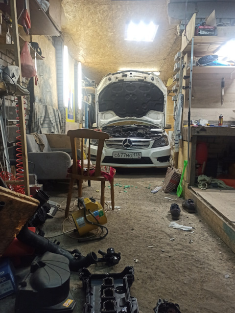

После полировки пластика снаружи 100% прозрачности не было. А значит проблема внутри. Снимать/разбирать фару ради этого хлопотно, поэтому использован альтернативный путь, с помощью магнитов.

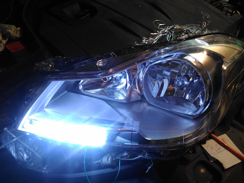

Чистка фар W212 магнитами
Чистка фар изнутри без разбора W212

После чистки прозрачность вернулась. В идеале линзы тоже нужно отмывать, но тут без разбора уже не получится.
Вернуть назад в пазы лампы H7 то еще приключение, быстро с первого раза справиться не получилось.
