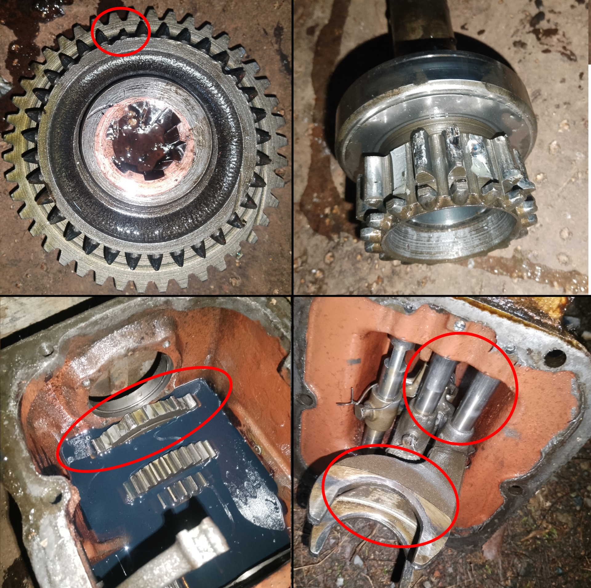

Ничто не предвещало беды, ехал пустой с горы, тормозил двигателем. В какой-то момент (возможно, после переключения на пониженную передачу) коробка начала трещать, при треске ощущались небольшие рывки. По звуку и по ощущениям было похоже, что периодически пытается включиться ещё одна передача. Думал, сломалась вилка включения одной из передач, и какая-то шестерня в коробке начала свободно болтаться.
Доехал до конца спуска, проверил все передачи — вроде бы все включаются. Осмотрел коробку — с виду всё нормально, ничего не течёт.
До дома оставалось около 8 Км, по большей части по прямой. Максимально плавно разогнался и поехал с треском в коробке. Перед домом есть разворот больше 90 градусов, и за ним крутой подъём. Снизил скорость, включил вторую передачу, и при отпускании сцепления и нажатии на газ двигатель заглох. При этом под ногами появился какой-то треск и хруст. При выжиме сцепления, педаль нажалась и провалилась, то есть последующие нажатия были очень лёгкими — сцепление не работало. Ещё и питание пропало при попытке запуска двигателя — при включении зажигания всё гасло.

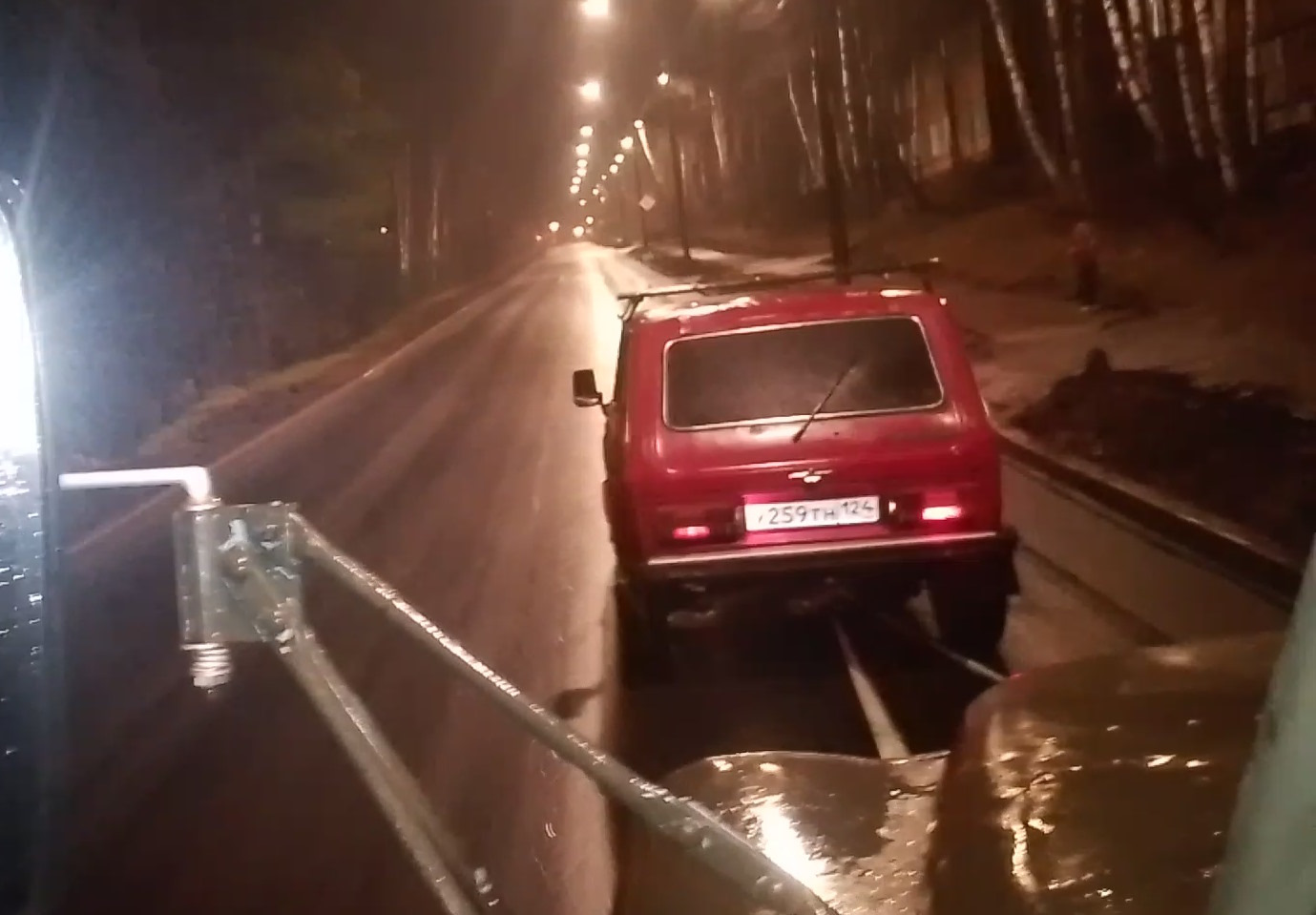

Пытался затянуть ГАЗон в гору своей легковой машиной (ИЖ Фабула), посадив жену за руль ГАЗона. С трудом, сжигая сцепление, удалось разогнаться и с разгона заехать метров на 30, на большее тяги не хватило.
Как раз мимо проезжал брат жены, собственно от которого мы и ехали домой. Он своей Нивой без труда затянул грузовик на первой пониженной передаче.

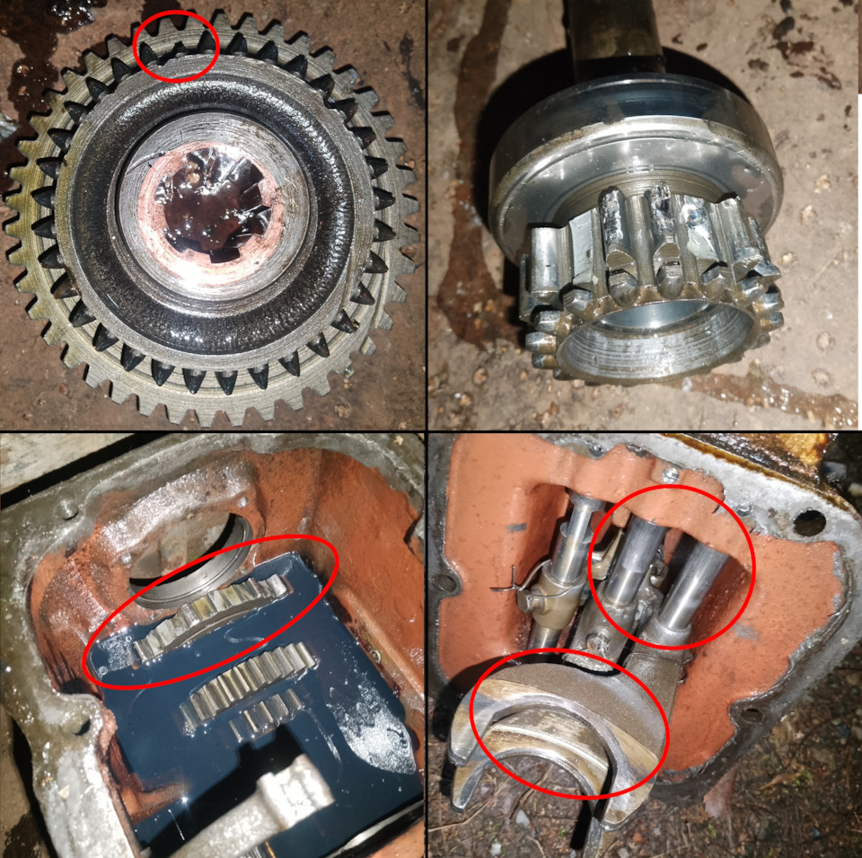

Вскрытие показало, что вилки в коробке целые. Пострадали шестерни — Не хватает 10 зубьев на главной шестерне промежуточного вала, нет двух зубов на шестерне первичного вала и 1 зуба на шестерне 2 передачи вторичного вала.
Штоки вилок все в задирах и немного болтаются в крышке коробки. Вилки, и канавки для вилок в шестернях, тоже имеют не маленький износ. Похоже, что у кого-то из предыдущих хозяев, коробка долгое время работала практически без масла. Ещё отсутствует маслоотражательная шайба на подшипнике выходного вала. Масло вроде бы не текло, но коробку однозначно кто-то перебирал.
В общем, не зря говорят, что ГАЗоновские коробки слабые… Оно и не удивительно — коробка ГАЗ 51-52 внутри не отличается от той, которую устанавливали на ГАЗ АА (ту самую довоенную полуторку), с максимальной массой чуть больше трёх тонн и мощностью 40 л.с. (165 Н*М). А её поставили на грузовик с максимальной массой более 5 тонн и 75 л.с (206 Н*М). Коробка ГАЗ 53 не сильно лучше — все шестерни примерно того же размера, только косозубые, что добавляет им прочности на 10-18%, но этого всё равно недостаточно, особенно учитывая то, что она должна устанавливаться с более мощным двигателем в 120 л.с. и 284 Н*М, на автомобиль с максимальной массой чуть меньше 8 тонн, что почти в 2,5 раза больше полуторки… В общем, пятилетку за 3 дня, как говорится. На разработку действительно новой и надёжной коробки, времени видимо не было.

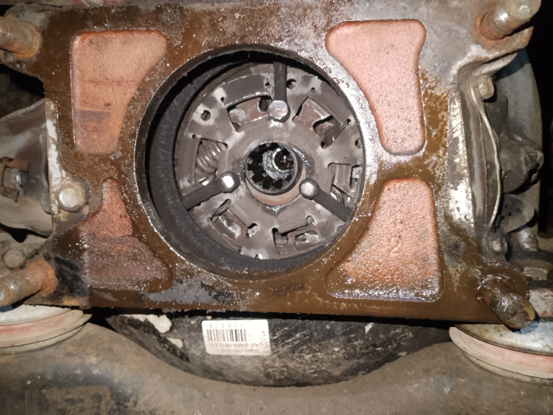

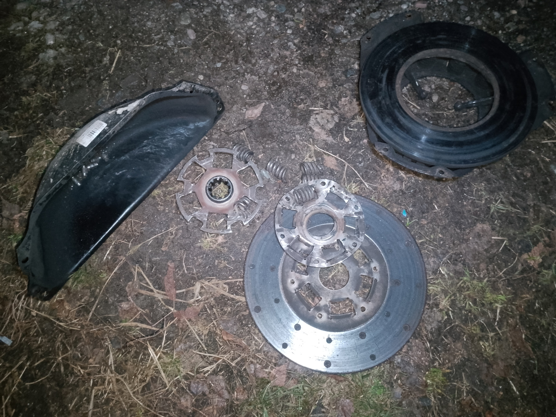

Диск сцепления порвало — вырвало заклёпки, и пружины разлетелись по корзине сцепления. Видимо, в какой-то момент шестерни упёрлись друг в друга зубъями, и сцепление не выдержало инерции маховика в паре с крутящим моментом двигателя.

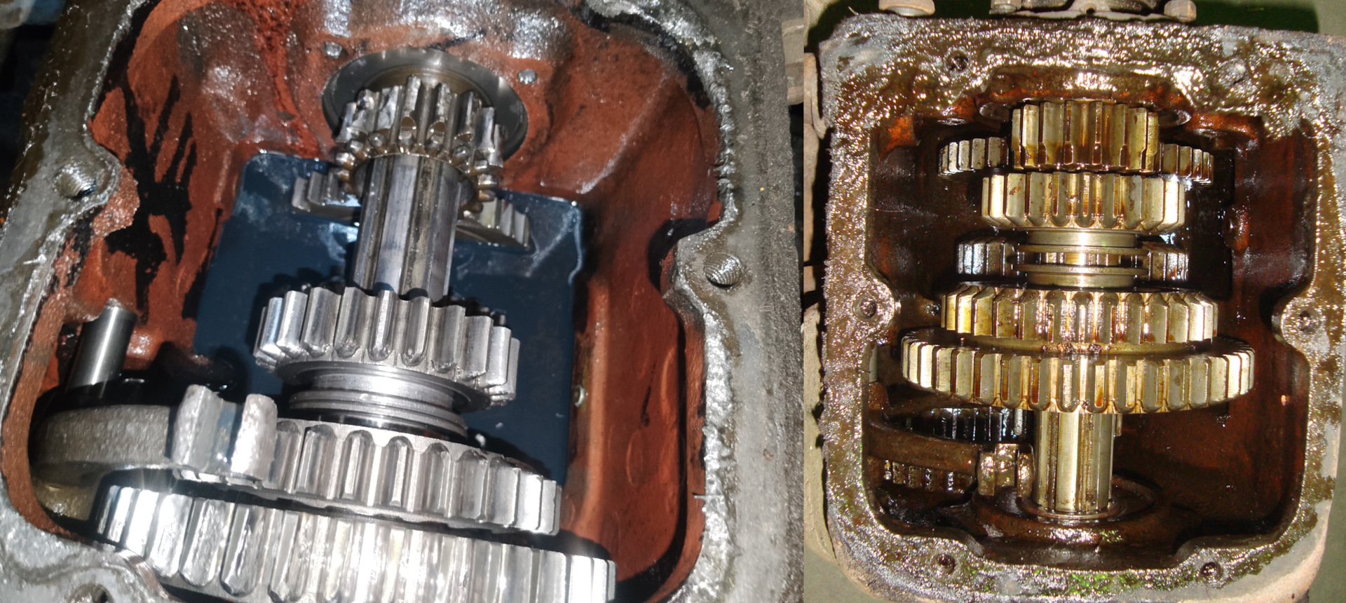

Купил другую коробку. Взял такую же прямозубую 51-52 в хорошем состоянии. Искал 53 — практически все коробки продаются без рычага включения передач и механизма ручного тормоза. Такую некомплектную коробку брать смысла нет — тормозные механизмы и рычаги у 52 и 53 коробок разные, отдельно в продаже это всё не найти, в итоге такую коробку я просто не поставлю. Были варианты 53 в сборе, но они или далеко и в неизвестно каком состоянии, или слишком дорого. Эту я купил за 10 т.р.

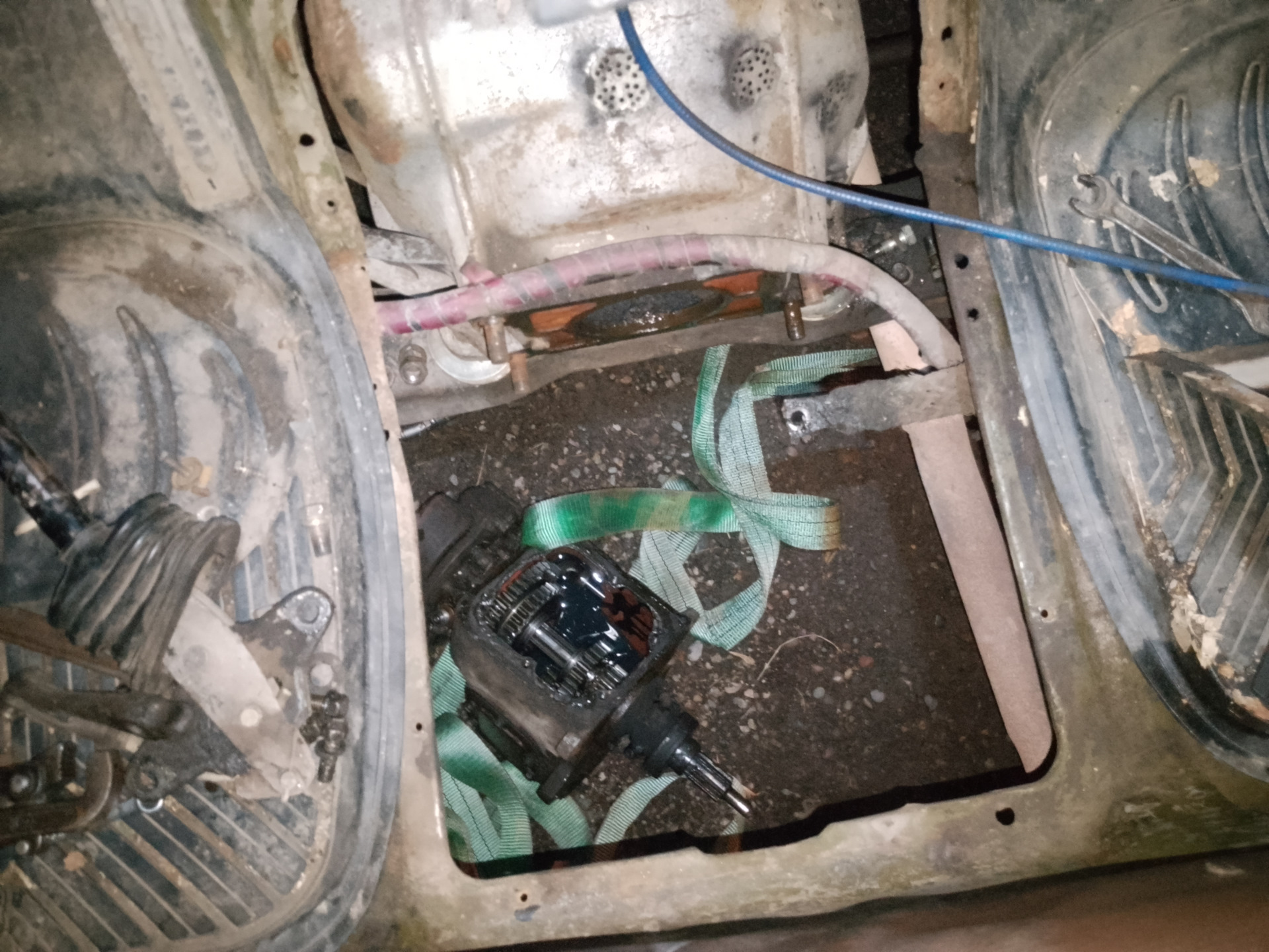

Коробку снимал стропом — пропустил строп спереди и сзади, вытащил коробку из картера сцепления и за строп опустил на землю. Без барабана ручного тормоза и крышки, весит она килограмм 15-20, поэтому это не трудно сделать без лебёдки и других приспособлений.

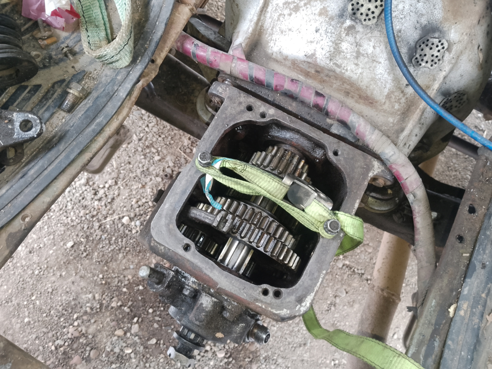

Устанавливал коробку ещё проще — вкрутил на несколько оборотов два болта крепления крышки, и натянул между ними маленькую стяжку груза. Используя её как ручку, установил коробку из салона.

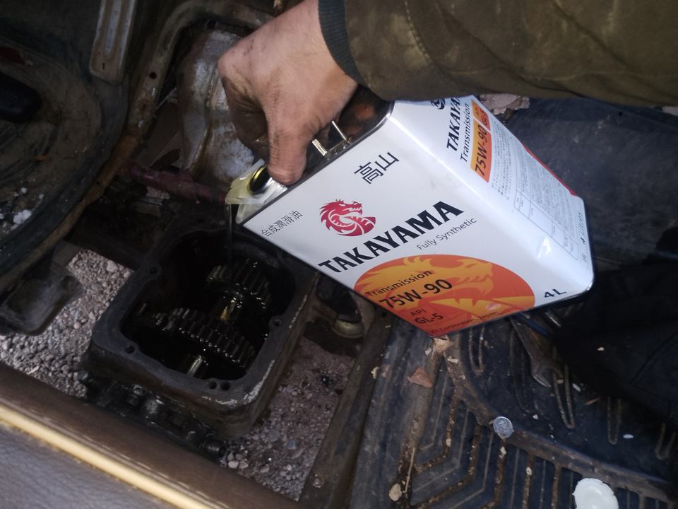

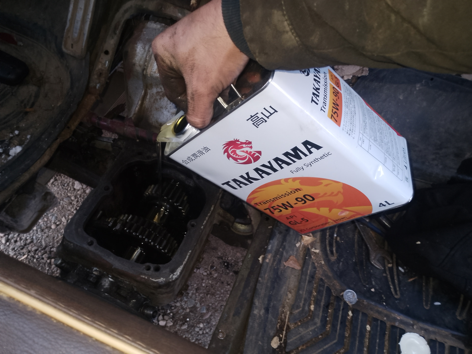

Также заказал трансмиссионное масло на OZONе, и диск сцепления на AvtoAll. В этот раз решил не экономить на масле, тем более в коробке его не так много. Взял синтетику Takayama 75w-90 с допуском GL5. Масло с таким допуском имеет самые хорошие противозадирные свойства и рассчитано на высокие нагрузки, но его нельзя заливать в механические коробки с синхронизаторами и втулками из цветных металлов, так как присадки в масле приводят к их повышенному износу. Поэтому, предназначено оно для мостов и несинхронизированных раздаточных коробок, и для моей коробки передач без синхронизаторов в самый раз. Втулка там одна на блоке шестерён заднего хода, шестерни эти даже не вращаются при движении вперёд, так что ничего с ней не будет.

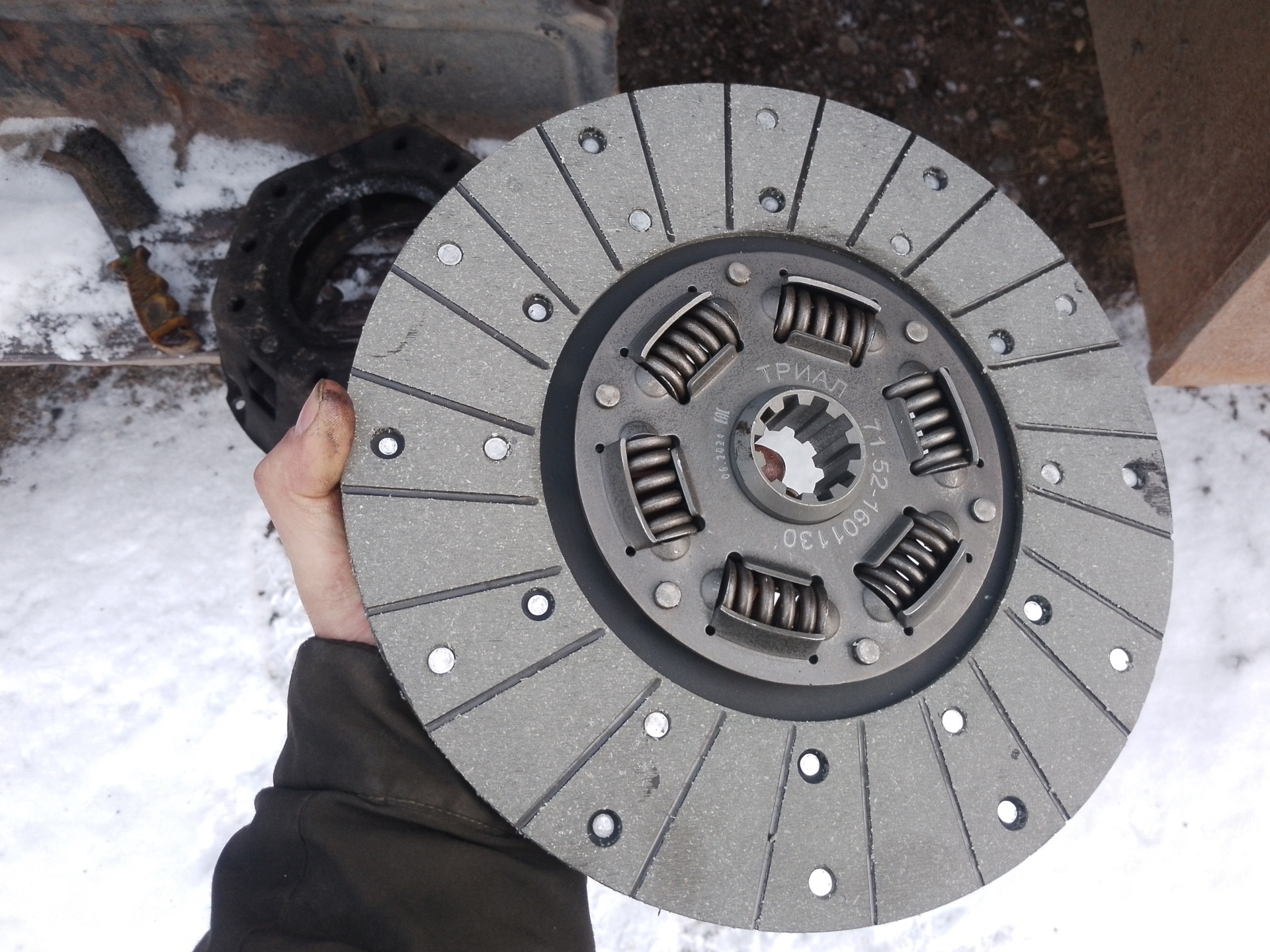

Диск сцепления взял Триал. По весу, указанному в интернет-магазине, оно было самое тяжёлое из тех, что там были.
Сцепление устанавливать не сильно просто — между траверсой и маховиком недостаточно места, чтобы корзина сцепления с новым диском туда вошла. Сначала нужно установить диск на своё место, затем придерживать его и вставлять корзину. До конца она не входит, в какой-то момент надо немного подстучать её кувалдой или чем-то тяжёлым (например первичным валом от старой коробки, который был приготовлен для центровки сцепления).

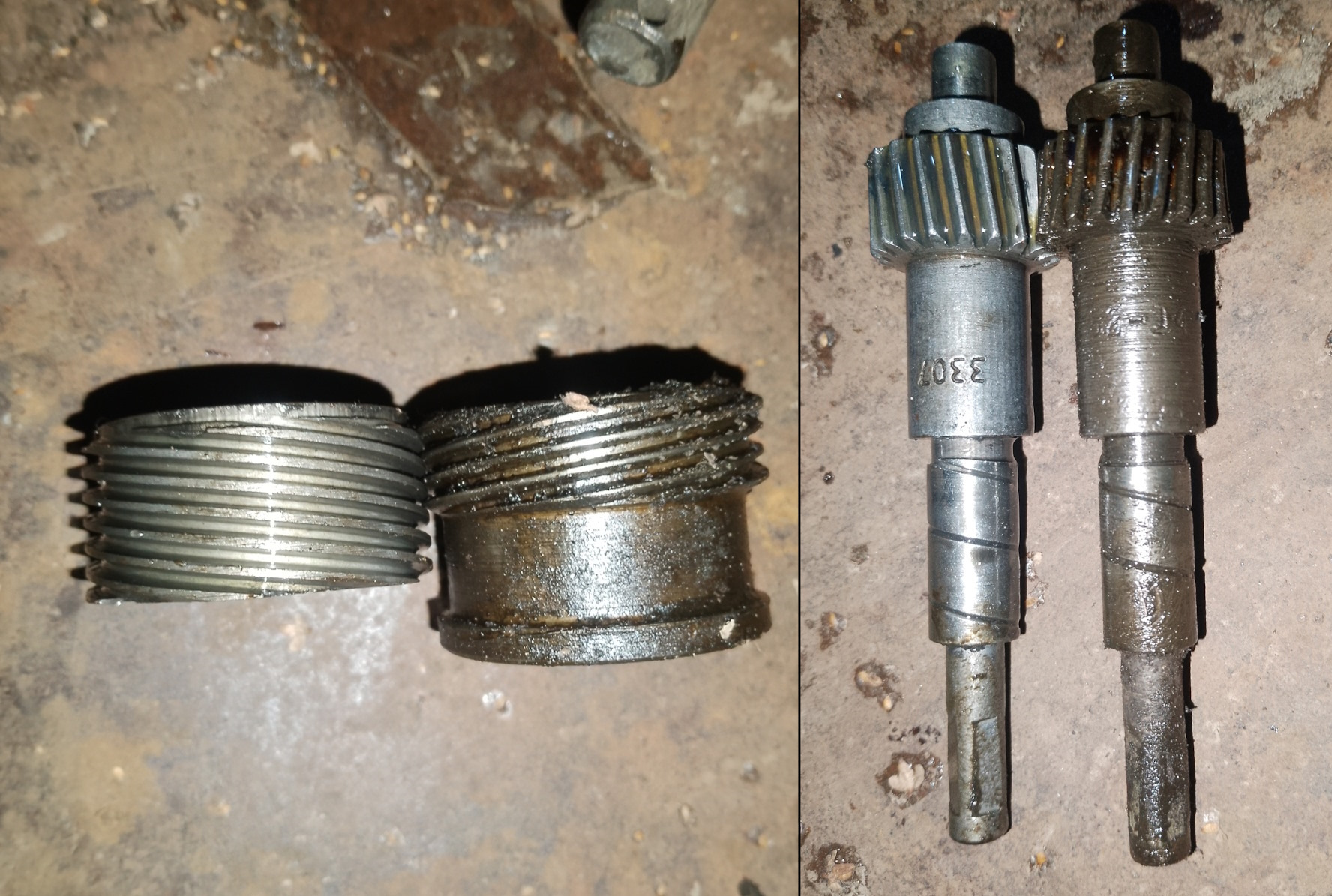

В купленной коробке были шестерни привода спидометра. Решил оставить их и снять со спидометра реверс-редуктор. Вот сравнение шестерён с маркировкой 52-04 и 3307. Направление наклона зубьев разное, и ведущая шестерня 52 длиннее. Количество зубьев не считал.

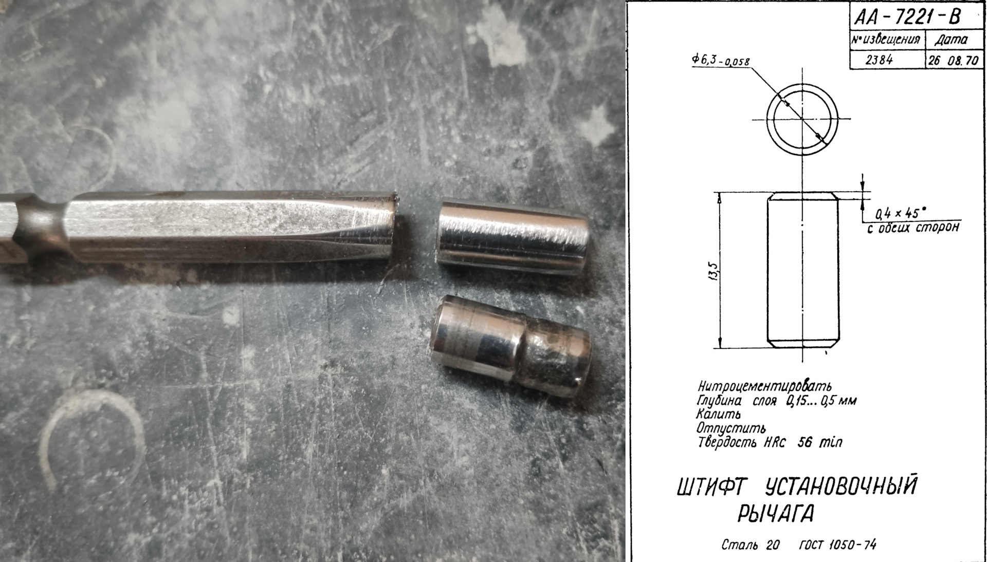

Штифт, фиксирующий рычаг переключения передач, был сильно изношен, а в новой коробке его не было. Диаметр у него неудачный — 6,3мм. Поэтому, для его замены нельзя использовать, например, обрезок высокопрочного болта. Сделал новый штифт, обточив на наждаке биту для шуруповёрта, и доработав её наждачкой. Бита достаточно прочная, и размер шестигранника как раз 1/4 дюйма, что равно 6,35мм. Теперь рычаг практически не разворачивается в шарнире.

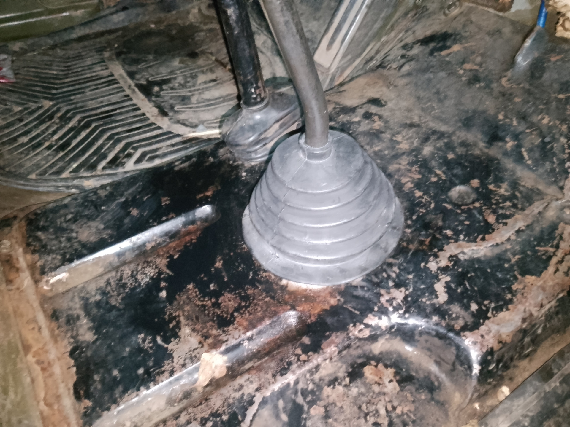

В завершении замены коробки, установил новый пыльник вместо порванного, с каталожным номером 4301-5107090Р . Встал как родной. На рычаге ручного тормоза пыльник тоже надорван, но в продаже ничего похожего не нашёл.

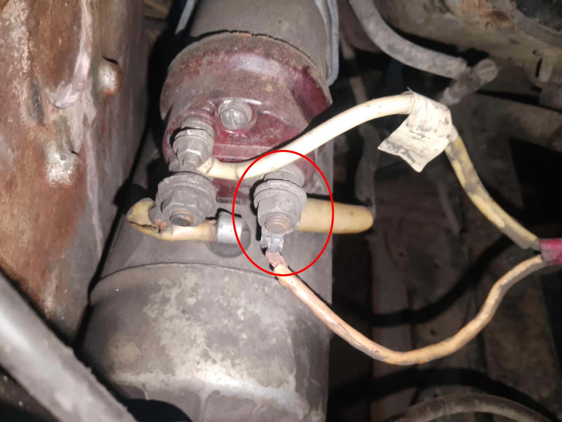

По пропаже напряжения в проводке, оказалось что пропал контакт на клемме втягивающего реле стартера. Через него идёт питание на всю проводку от аккумулятора. Открутил и зачистил все клеммы и гайки, и всё заработало.

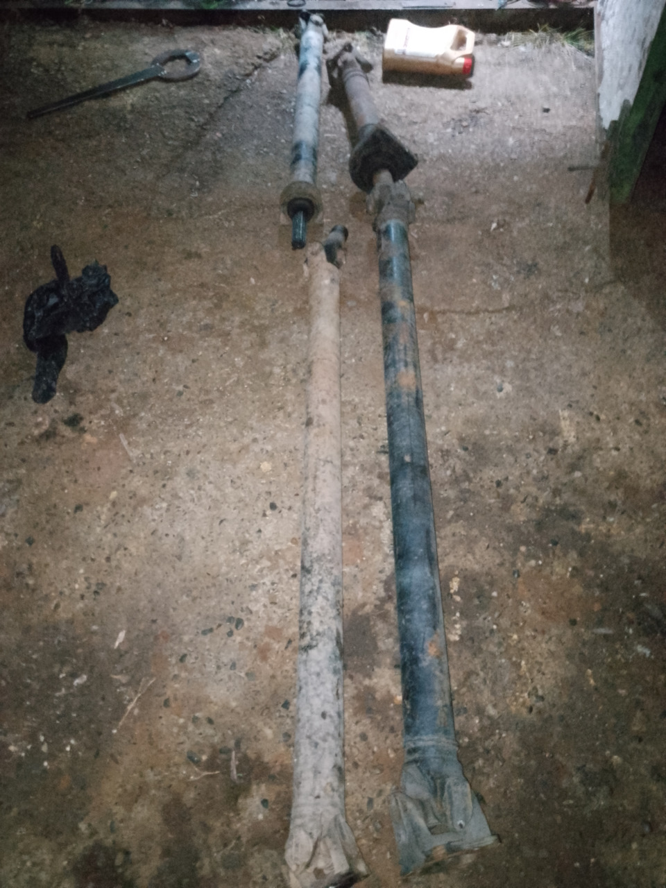

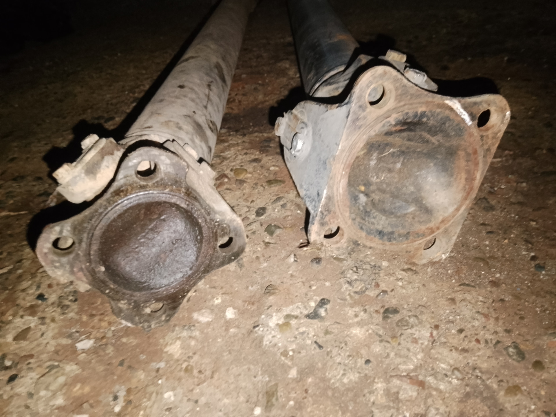

Ещё кардан нуждается в замене. Скользящее соединение болталось ещё при покупке машины, из-за этого периодически возникала вибрация. С коробкой сразу купил кардан (3500Р), написано в объявлении было ГАЗ 53. Сравнивал фотографии с другими карданами 53 перед покупкой — вроде и правда он. После покупки оказалось, что кардан этот, судя по всему, от ЗИЛа. Основное отличие в длине передней части — У ЗИЛа она короткая, у ГАЗ она практически равна задней. И резиновая подушка подвесного подшипника у ЗИЛа сильно больше, у ГАЗа она совсем немного больше диаметра кардана. На это я не обратил внимания. По конструкции всё одно и то же, ЗИЛовский только чуть больше размером, но не сравнивая два кардана друг с другом, это не заметить. В общем, оставил пока старый кардан, буду искать другой. Это как наставление на будущее тем, кто решит купить кардан, чтобы не перепутали как я.

У меня на кардане КОМ, который идёт на насос, срезало шлицевое соединение. Кардана нужной длинны в магазине не нашлось, купил что было, от Уазика. Отвёз в контору по ремонту карданов. Через сутки машина была в работе. Там же делал кардан на Ауди А8. Любые работы: замена крестовин, шлицевых соединений, балансировка и т.д.
Поищи на Авито, может рядом есть такие мастерские. По цене тоже приятно, не дороже б/ушного кардана.

Кардан варить так себе идея. У меня была цель избавится от вибрации, а едва ли его получится идеально ровно сварить, так чтобы вибраций не было, может получиться только хуже. Как минимум токарь нужен, чтобы это всё хотя бы соосно проточить. Кстати, мне вместе с ГАЗоном досталась передняя часть кардана, я её сравнил с тем что стоит сейчас, думал вдруг она окажется лучше. А там шлицы изношены так, что уже острыми стали ближе к концу шлицевой, моему кардану до такого износа ещё далеко, буду так ездить и неспешно искать другой кардан с живой шлицевой, до поломки ещё далеко.

Кардан вполне реально сделать в домашних условиях.
Скажу больше — даже токарка не нужна. )

Не знаю как тут, но на 53\3307 обычно сначала корзину сцепления в кожух загоняешь и отодвигаешь нижнюю часть к КПП, а потом диск сцепления всовываешь.
И на фото если справа кардан от зила, то у него фланцы и крестовины больше газовских, то есть на замену не пойдёт.
Я так тоже пробовал. Ступица диска не пролазила немного между корзиной и маховиком. Корзины и кожухи сцепления немного отличаются 52 и 53, видимо в этом дело. Кардан конечно не пойдёт, я не внимательно посмотрел перед покупкой, было написано ГАЗ. Буду продавать теперь…
