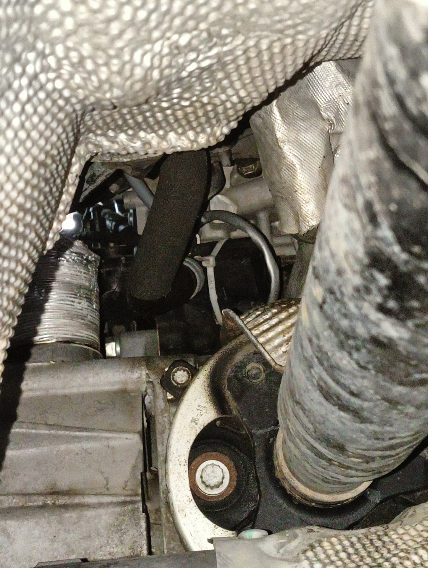

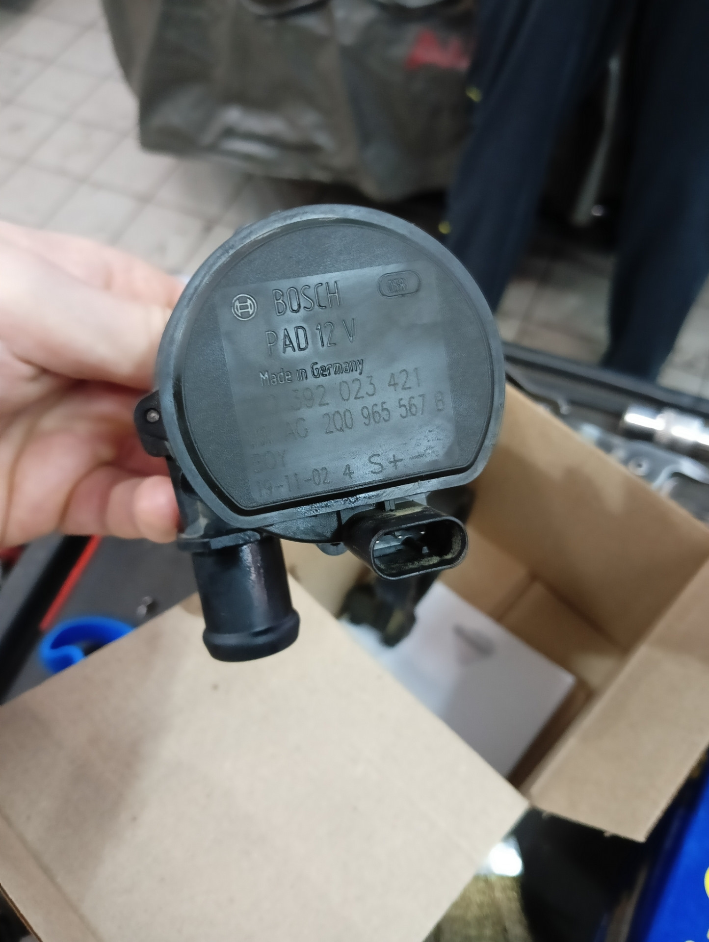

а именно был заменен доп насос помпы, который отвечает за циркуляцию ОЖ через печку, подачу тёплого воздуха в печку по первому контору, а так же охлаждения турбины после остановки ДВС. Обнаружить эту проблему можно особенно в холодное время года, а именно тепло будет поступать в салон, только когда термостат откроет 2й контур. Так же после остановки ДВС вы должны слышать характерный звук жужжание этого моторчика для охлаждения турбины. Ошибки по работе данного моторчика может и не быть, а вот признаки будут.
Описывать замену не буду, она есть:
www.drive2.ru/l/680684834963594010/
Единственное с чем я столкнулся, это что с 20 модельного года Vag изменил конструкцию и крепление данного моторчика и мне пришлось крепить его стяжками, а не штатной скобой! Имейте ввиду. Так же этот насос есть на всех GEN-3, TDI и на 1.4 скорее всего. Почему он выходит из строя, одному Вагу известно! Всем спасибо, всем VAGA, далее фото.

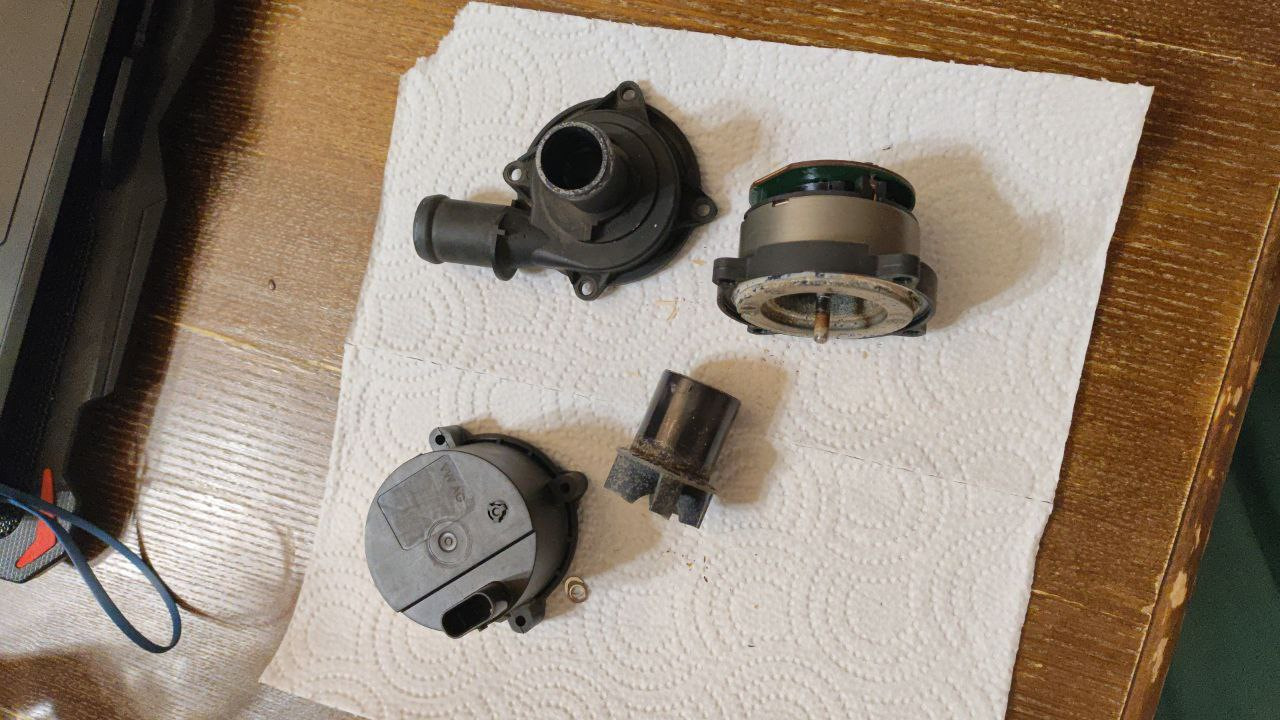

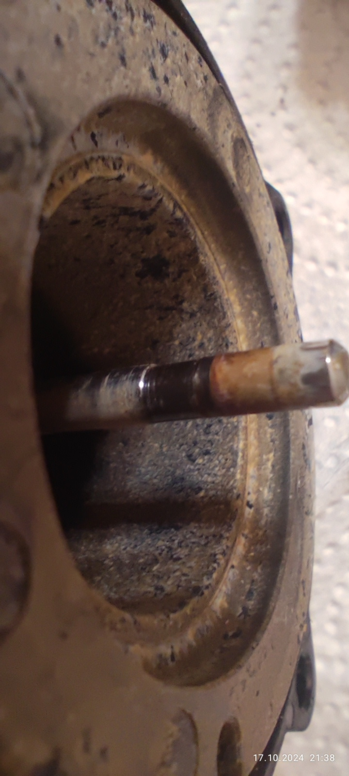

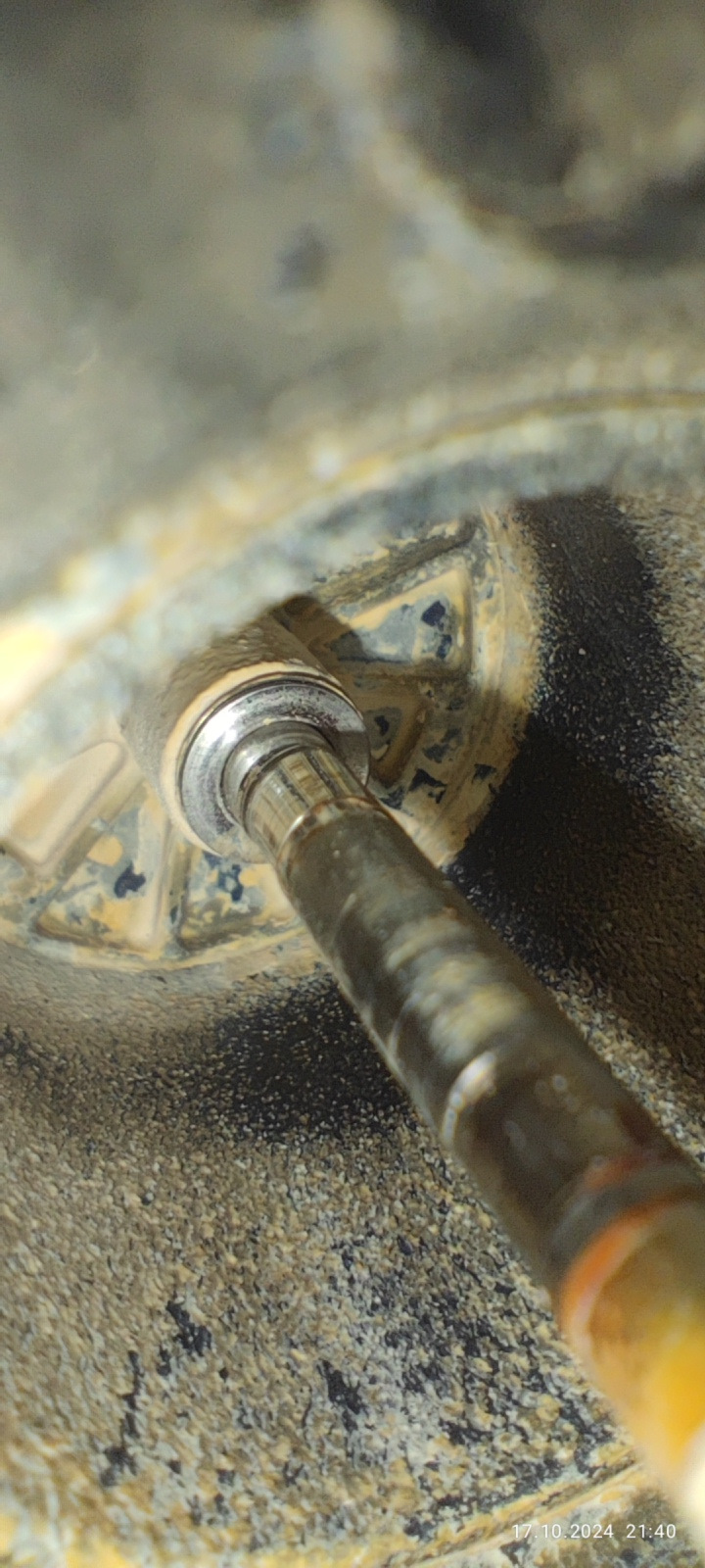

Фото моего насоса разобранного, на штоке видна выработка на обоих концах, из-за этого крыльчатка клинила в некоторых положениях
Надо свой будет разобрать, думаю те же яица)
Я разбирал в надежде, что выработка на самой крыльчатке и была мысль завтулить посадочное, но оказалось сожрало шток, а сама крыльчатка в идеале😔

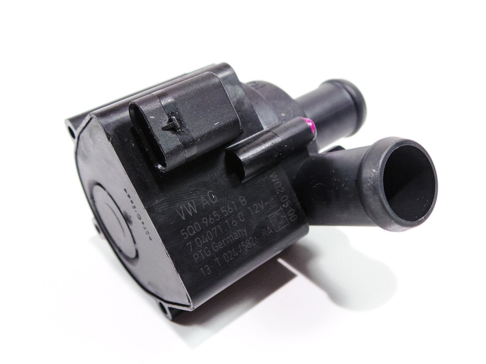

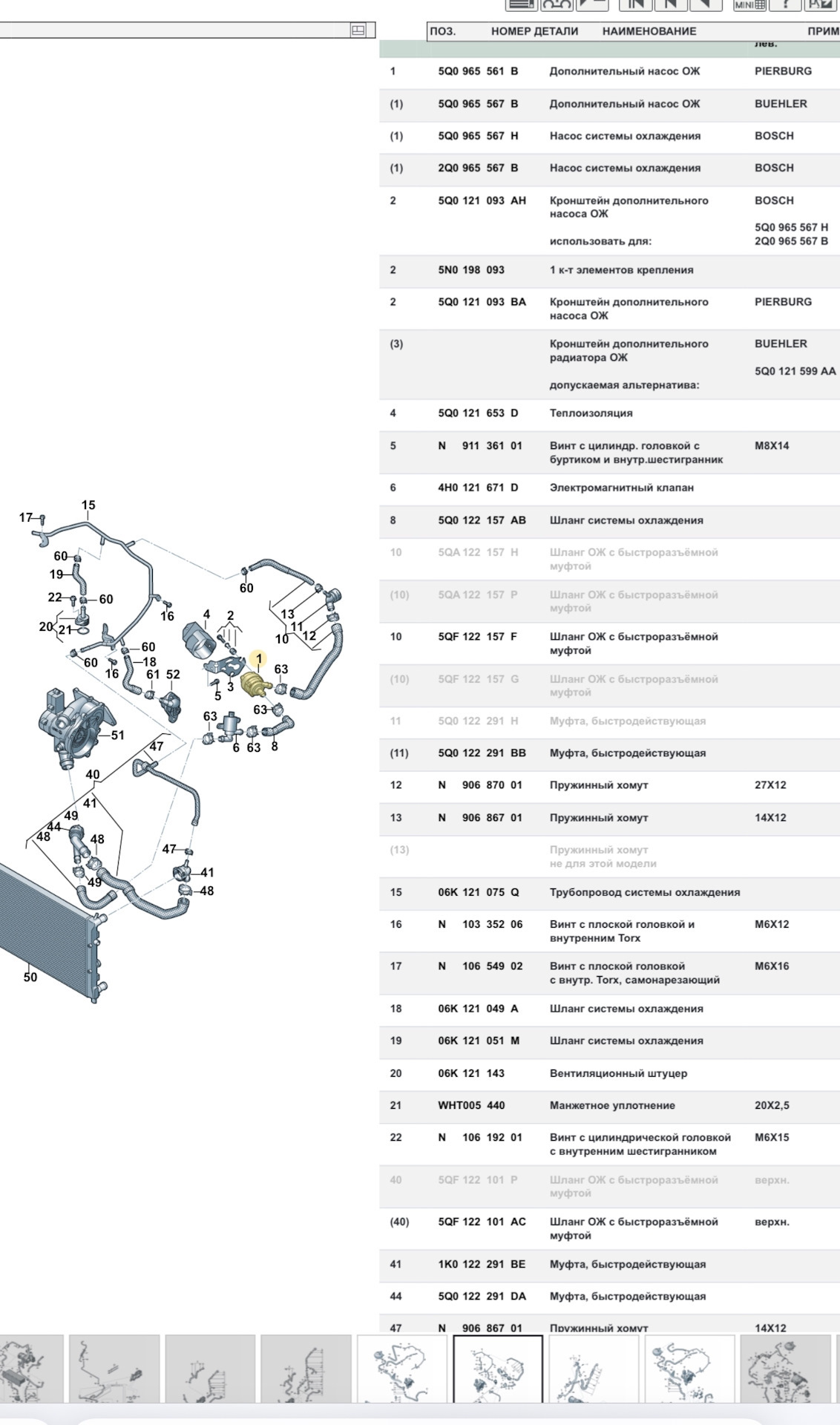

2q0965567b То есть этот не подойдет по креплению ? У меня 17г и явно тоже будет разница

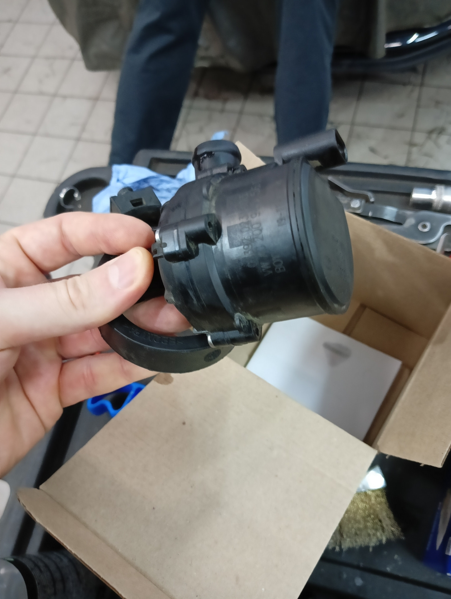

Не знаю, бери что дешевле. Все равно уебеся его ставить. Мой мастер крепил его вот так стяжками, заводским исполнением крепить просто пздец.
А если хочешь по заводскому, проверь по ETKA вин код, какой у тебя насос.

Здравствуйте, вот так мне мастер крепил его, на стяжки.
Не дорогой, а на туарег пипец в 3раза дороже
На туарег мне мастера сказали, что такой же вроде подходит.
Возможно, не изучал но многие ставят от 3го тура
Я так понял они взаимозаменяемые, разница в конструктиве. Главное чтобы фишка подключения подходила, как в моём случае.
