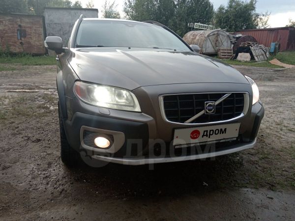

На первых километрах пути после покупки стало понятно, что с ходовой есть проблемы 🤔
На этих же километрах стало понятно что не только с ходовой😄, но об этом я рассказал в предыдущей записи в БЖ👆

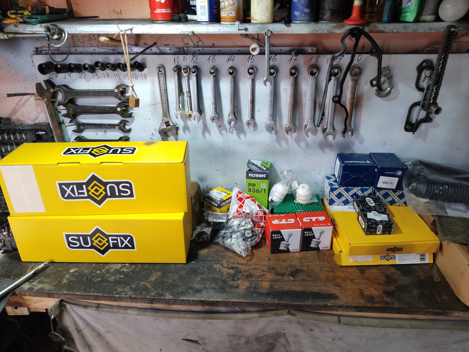

Закупив все необходимое по списку для ДВС и топливной, а список был велик и дорог🥺

Я как в заголовке написал так и припёрся в первый попавшийся магазин, но строго специализирующийся на Вольво.
Начитавшись интернет 🌐, меня охватила паника, ( в каталоге куча разных вариантов, кто на чем только не ездит, и т.д.) по этому пошёл типо к специалисту🤡 .
Конечно он предложил Сакс, и цену назвал…короче только за стойки в круг 70к.
И естественно под заказ.
Но в наличии есть, сукааа божественные, всенанихездиют 🤣 СТЕЛОКС 😭
Цена подарок, такая что я даже не запомнил.
И я купил их.
Опоры и подшипники, с отбойниками купил Сакс, а стойки это💩, ну ни лох а?
Я их установил.
Конечно прокачал, все по уму.
Выехал.
И ох… Ел🙈
Ну как так?!
Их нет.
🤣 пробиваются 😁.
Задние грохочут.
И я поехал в отпуск на них🚜
Честно признаюсь, конечно машину не болтало по трассе, на гравийных участках более менее, но на отбой не работают.

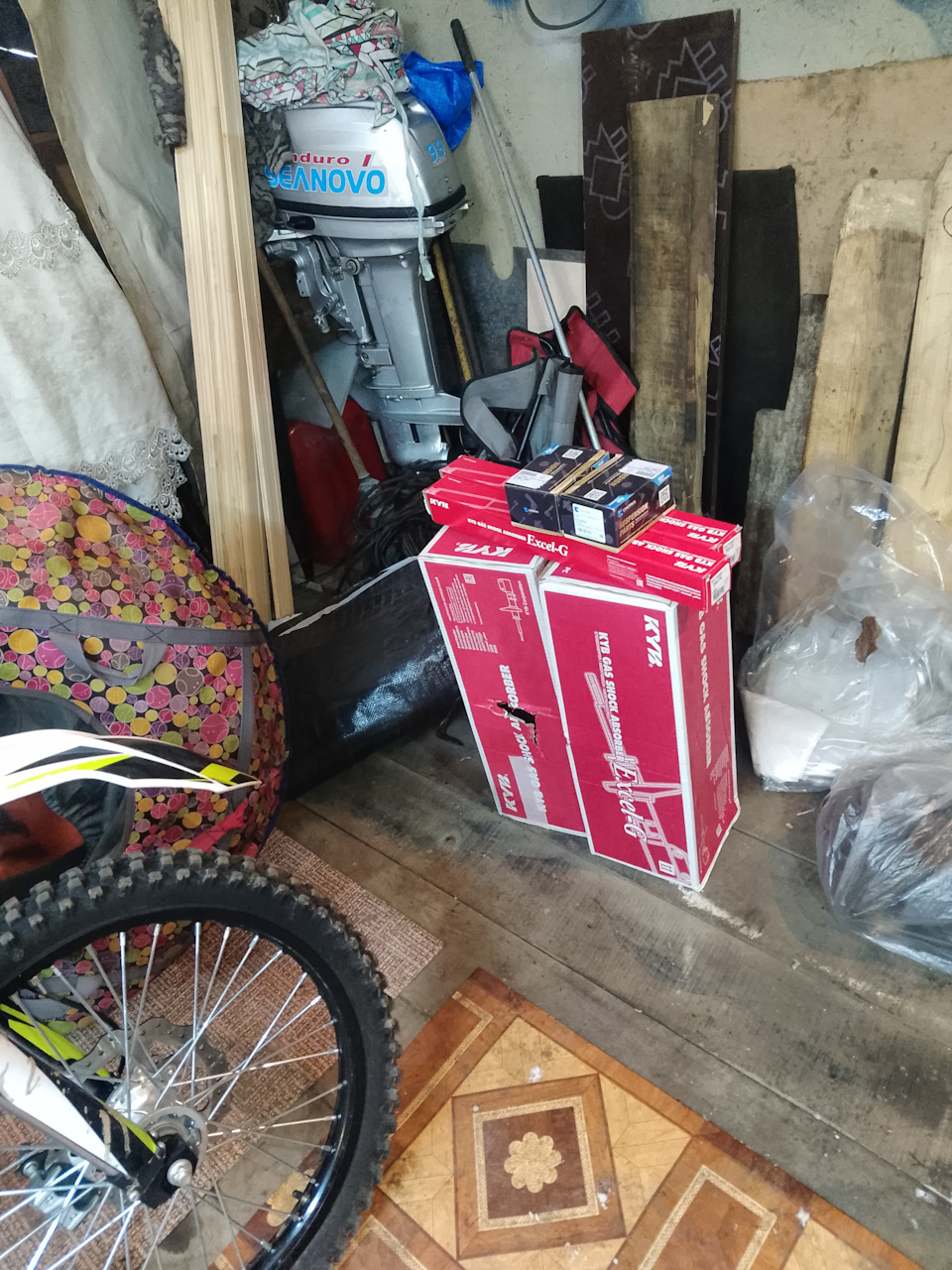

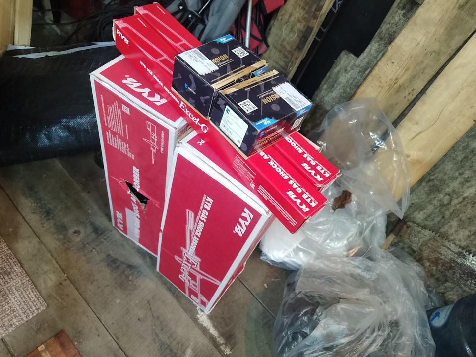

На сегодняшний день я купил комплект стоек Каяба. Пока не ставлю.
Сейчас думаю про пружины, и сайлентблоки на задние рычаги.
Нужен совет бывалых, какие пружины взять 🤔
Что делать с задними поперечными подпружинеными рычагами, а конкретно с сайлентблоками, рычаг алюминевый 🤔 можно в нём поменять сайлентблоки ?

Каяба стоит спереди и сзади были суффиксы от предхоза. Поставил сзади тож каябу. Разницы не почувствовал. Только суффиксы на сжатие не пробивало, а каябу пробивает очень сильно

Я на Каяба остановился.
Со СТЕЛОКС больше не дружу 🤣

рычаг проще купить новый стальной и не париться, в алюминии потом проворачивает сайленты после замены
Склоняюсь к этому варианту.

Если повезёт, то сайленты в "гитарах" замените. Бывают случаи Сайлент болтается после демонтажа если закис. И проверьте разваленные болты. В запущенных случаях его не достать, закисает в сайленте. Можно попробовать размочить и разработать перед переборкой, 2-3 дня своими силами. Зато ничего пилить не придётся. Пружины леджифос, если более упругие, то они же от от ХС60 динамик.
