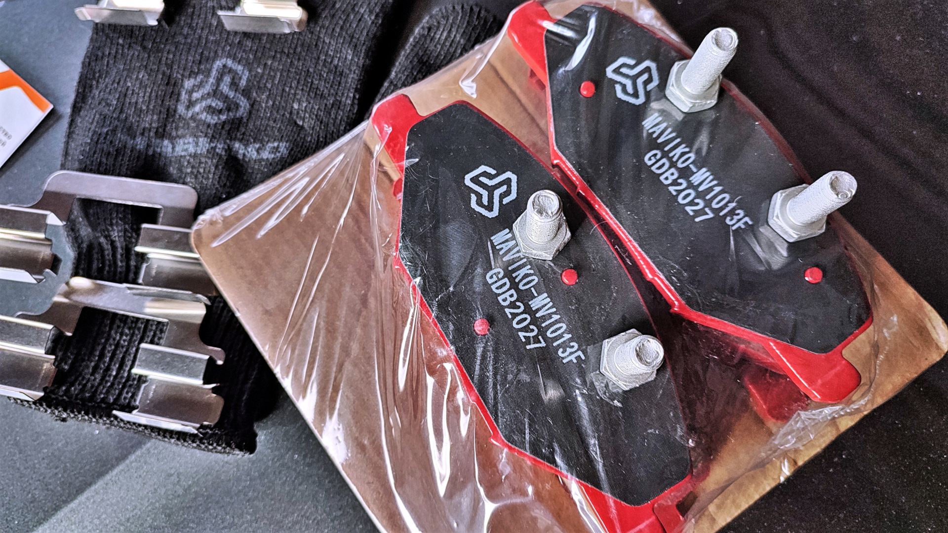

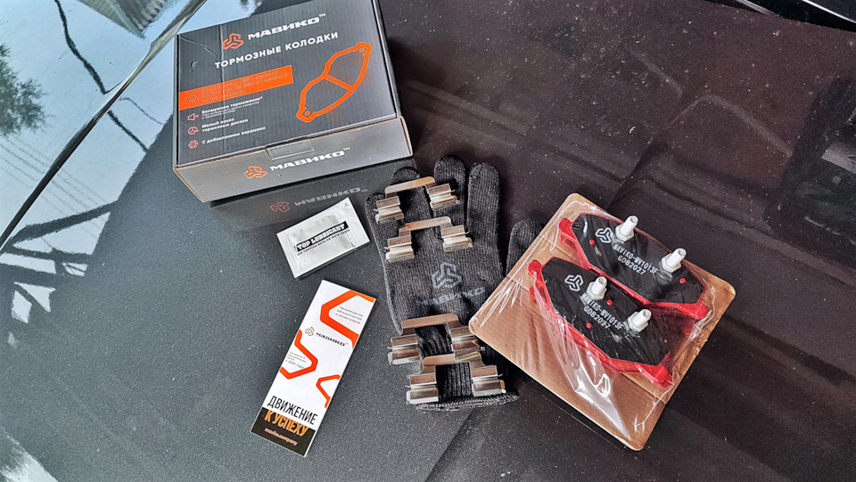

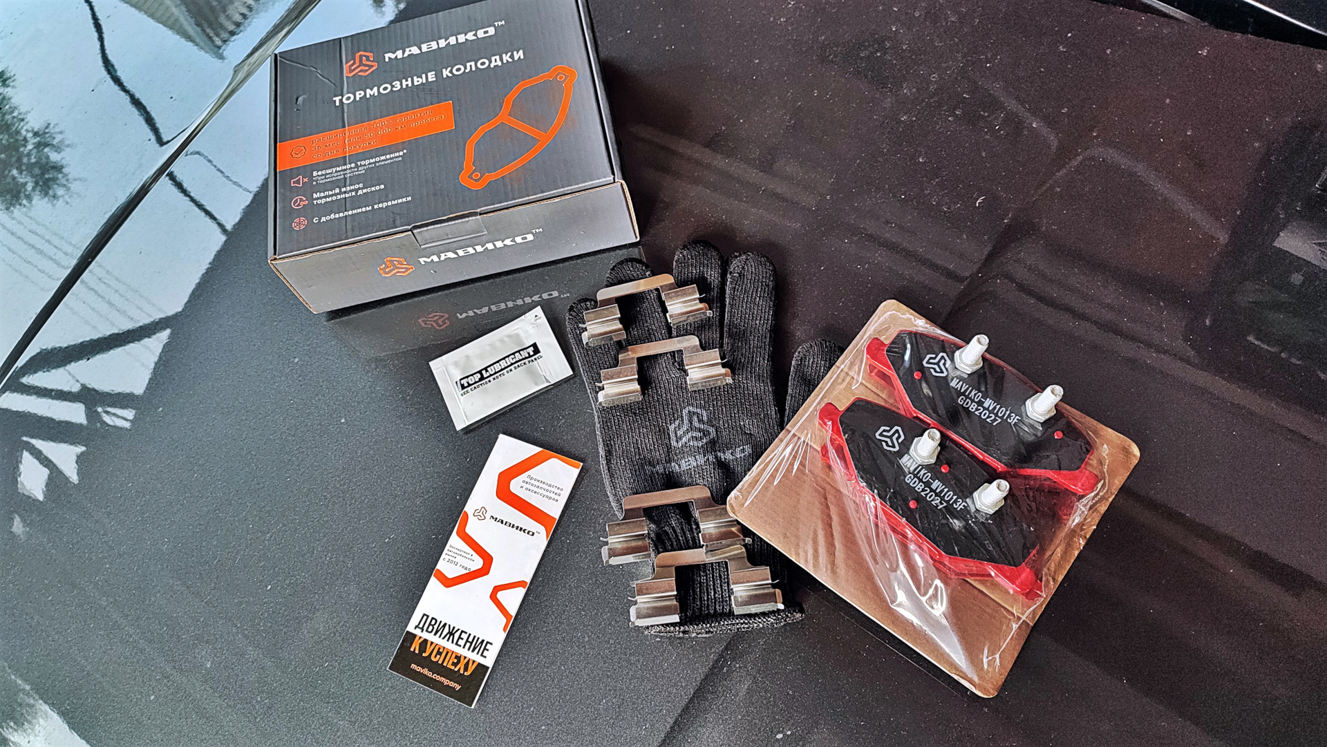

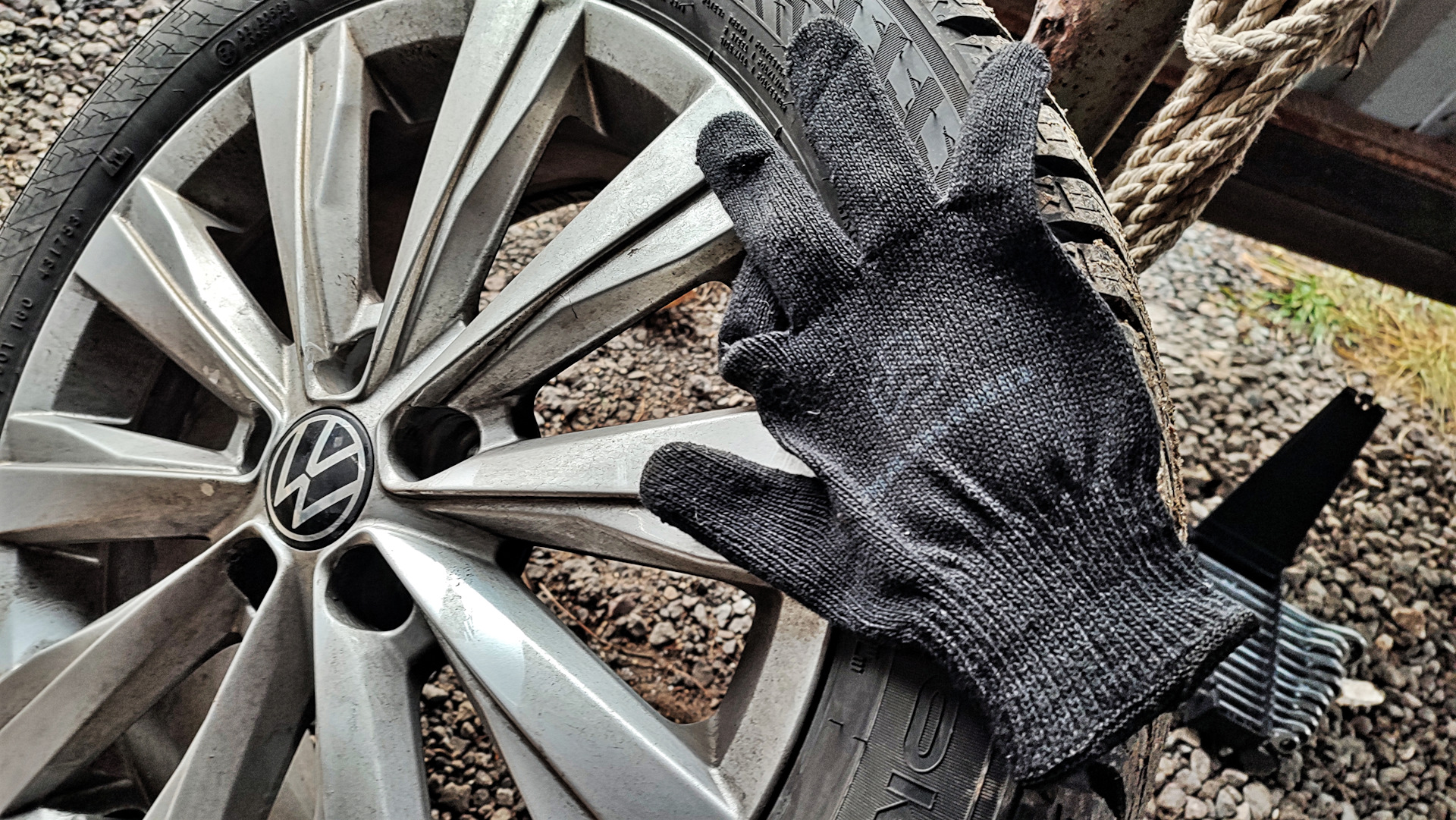

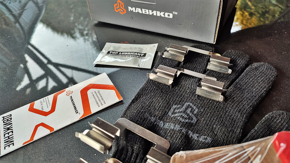

На замену выбрал колодки МАВИКО — считаю цена качество у них хорошее, и много приятных мелочей в комплекте.

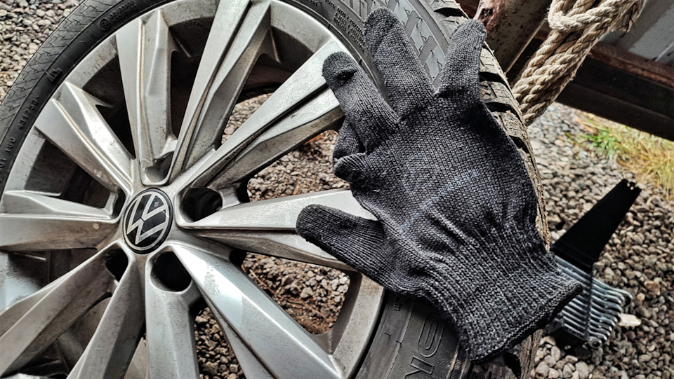

В комплект к тормозным колодками входят приятные ништяки — перчатки, противоскрипные накладки, смазка.
Внешне колодки от МАВИКО выглядят круто и даже спортиаеый красный цвет — круто 😎

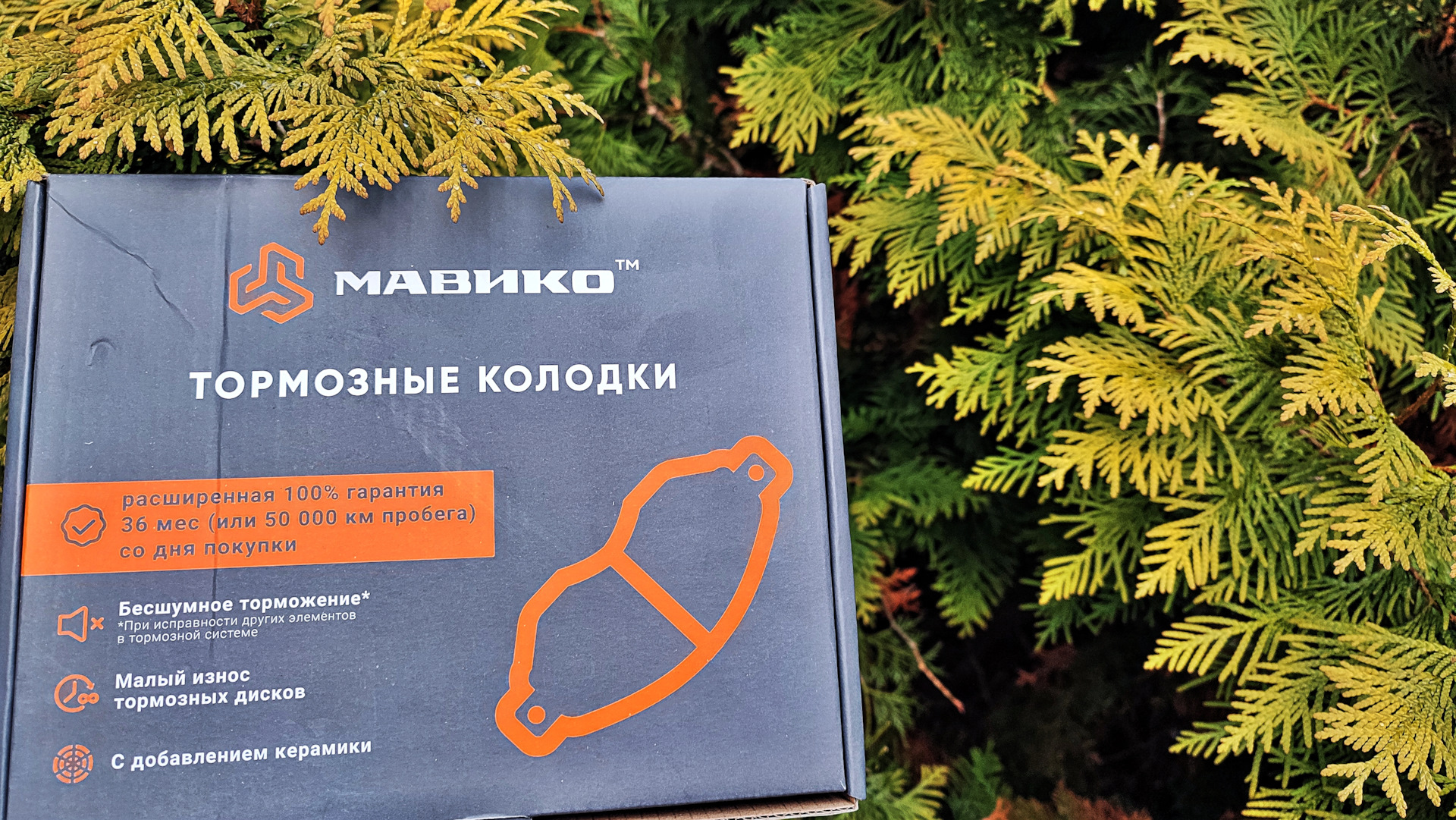

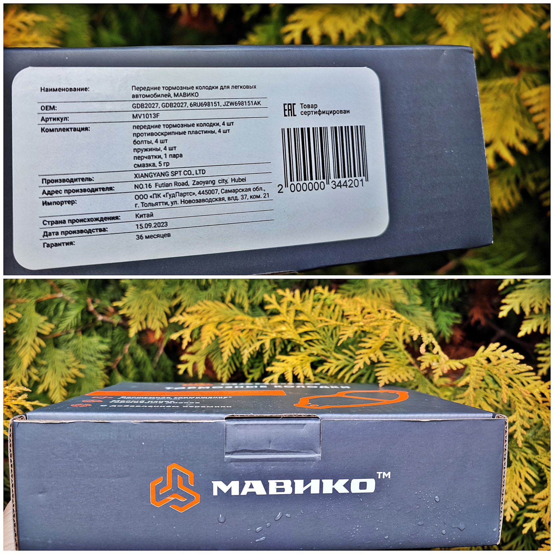

Характеристики тормозных колодок МАВИКО:
— не пылят
— не скрипят
— качество и безопасность
— гарантия 3 года или 50 000 км!
— с добавлением керамики
— не съедают тормозной диск а значит мягкие

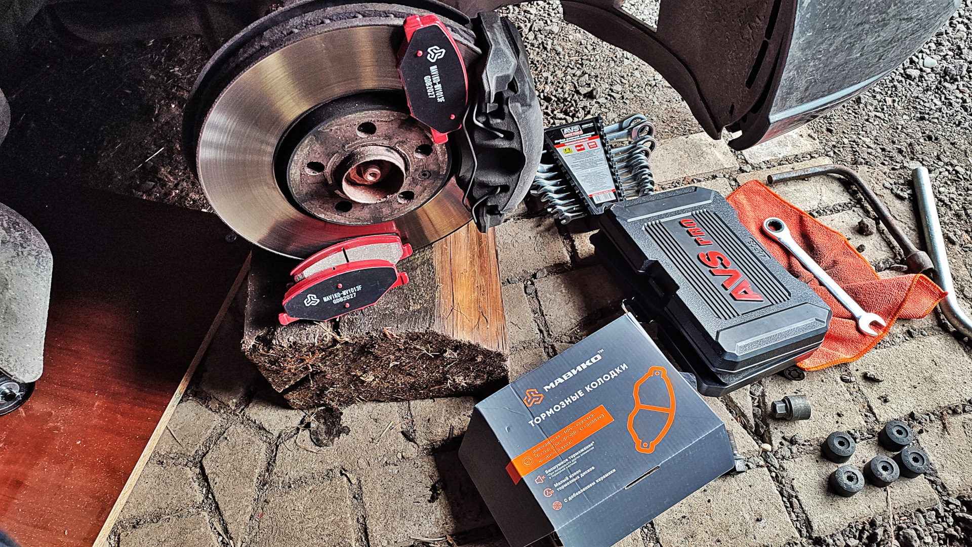

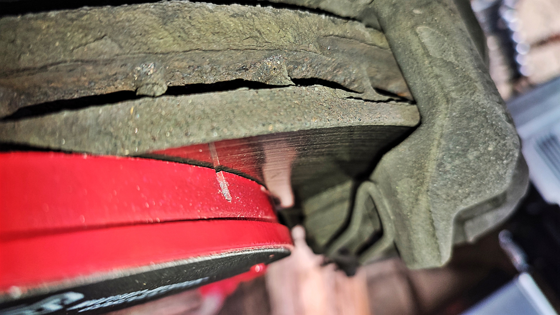

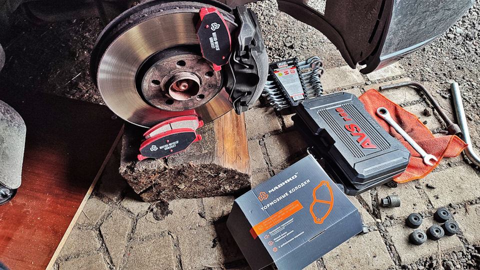

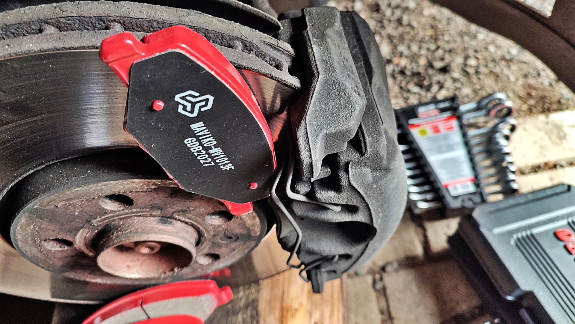

Не удалась моя плановая замена тормозных колодок :) ну ничего, остануться прозапас, думаю на зиму хватит старых, а там посмотрим!
Разбирать и сравнивать колодки не стал, артикул же верный подобрал?
Skoda Rapid (1ZE) /OEM 6RU698151A

не помню что бы были пластинки на скобах передних суппортов, на поло у себя.
Не знаю, не установил, там ещё достаточно осталось для зимы колодок… Потом посмотрю при замене поближе

Эта смазка что смазывать? Пальцы суппорта? Поршень? Нерабочую часть колодок и торцы? Поршень суппорта?
Есть какая-то информация?
Так много вопросов и так мало ответов 😄
officer-timofey
Смазка для направляек
Ок. А откуда инфа?
По драйву глянул, раньше была другая упаковка у смазки

А у вас диски спереди 256 мм или больше 288мм? Что-то мне кажется что у вас другие должны стоять колодки.
Вот я тоже не совсем разобрался, размер дисков не знаю
DmitriiVZ
Да, колодки другие должны быть.
Тоесть не подойдут на лифтбек?
К вам не подойдут. У вас суппорт ate. Эти колодки под другой суппорт и 256 диски. Ваши колодки 5k0698151b и все их аналоги.
Вот как… Спасибо! Хорошо не стал делать и вы подсказали!
Toxa-333
Тем более эти колодки полное говно. Они не тормозят, почитайте сначала отрицательные отзывы на озоне, там в через один такое. Снял их после двух месяцев. Сдавайте их и берите триаллипро желтые на том же озоне и кайфуйте.
