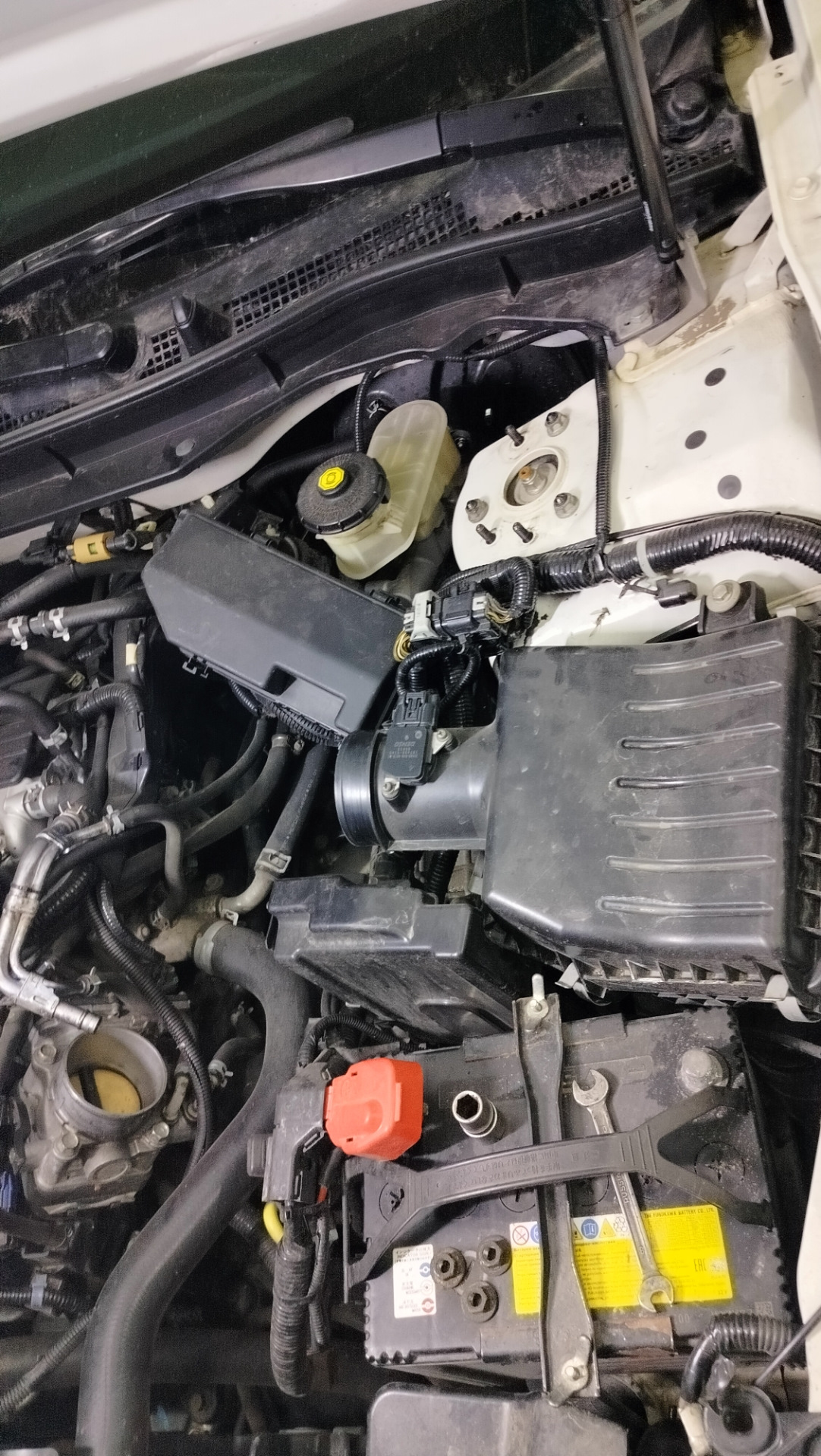

✅ В запасе была новая лямбда. Заменил её.
✅ Дальше промыл ДМРВ.

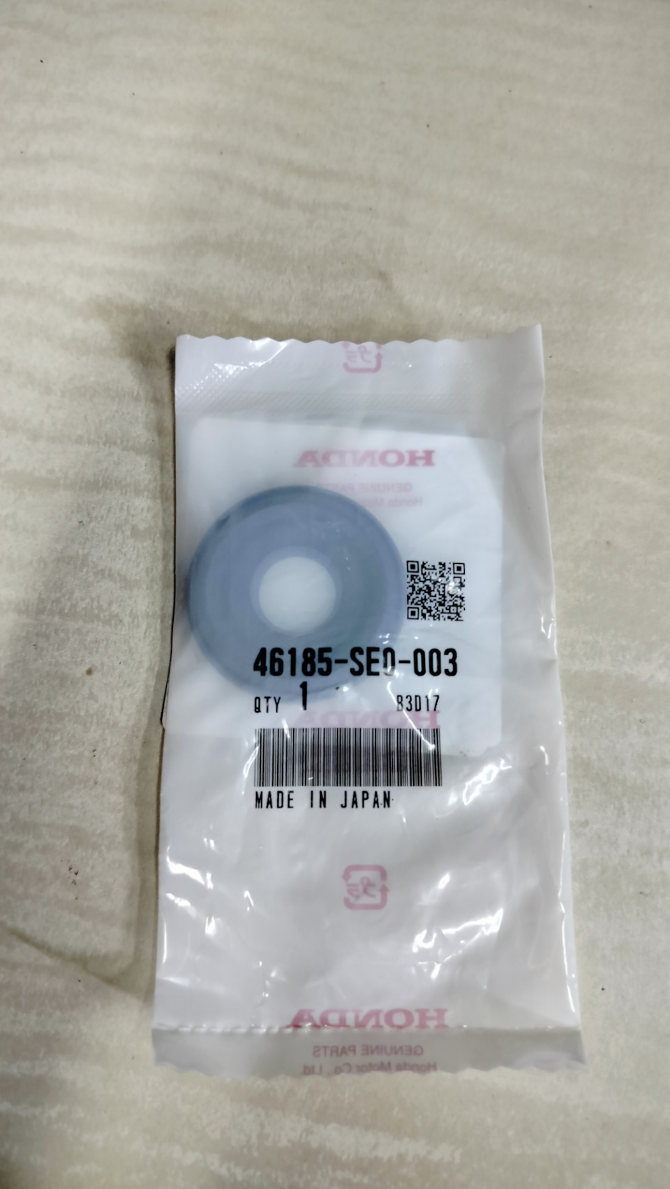

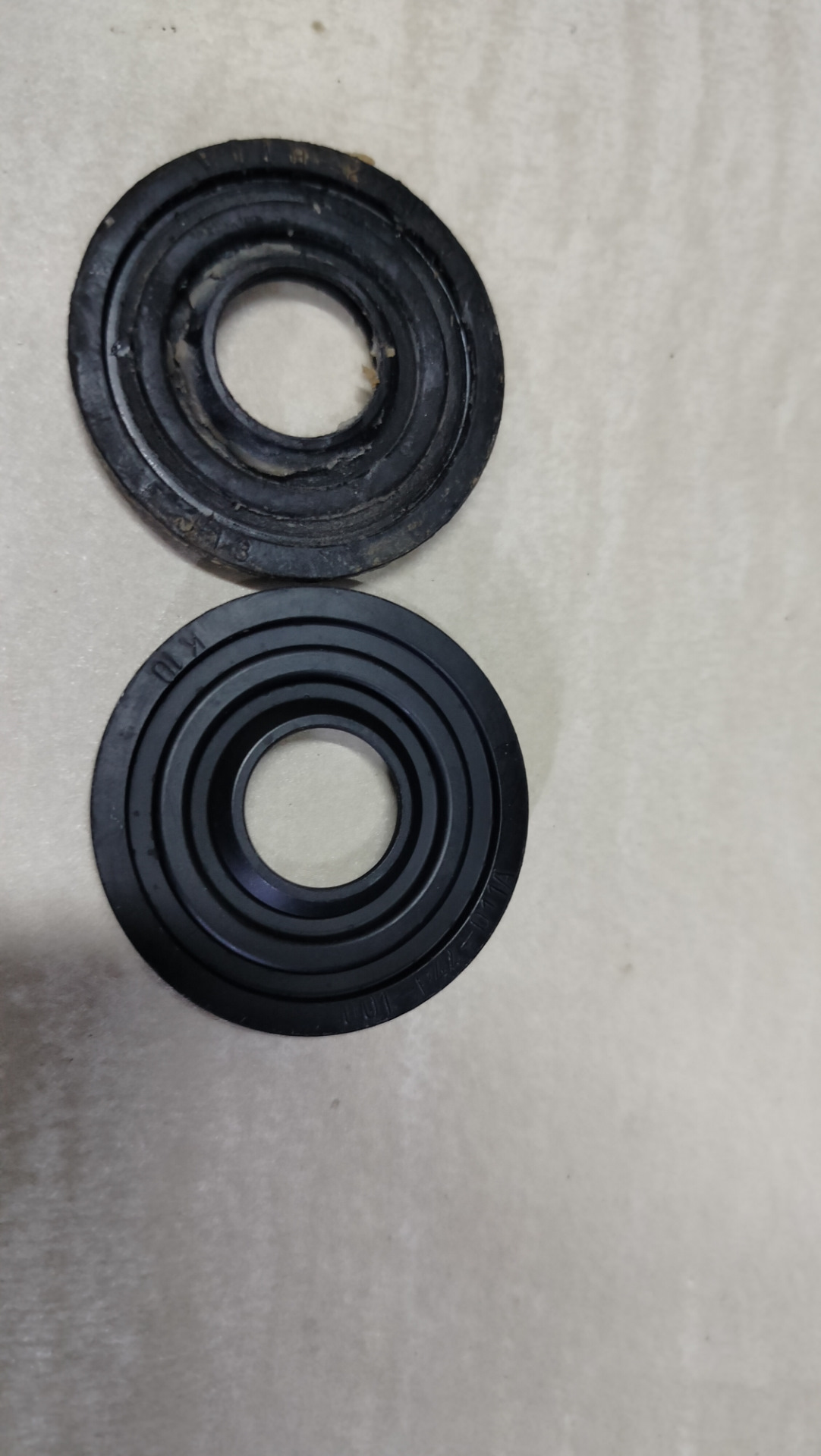

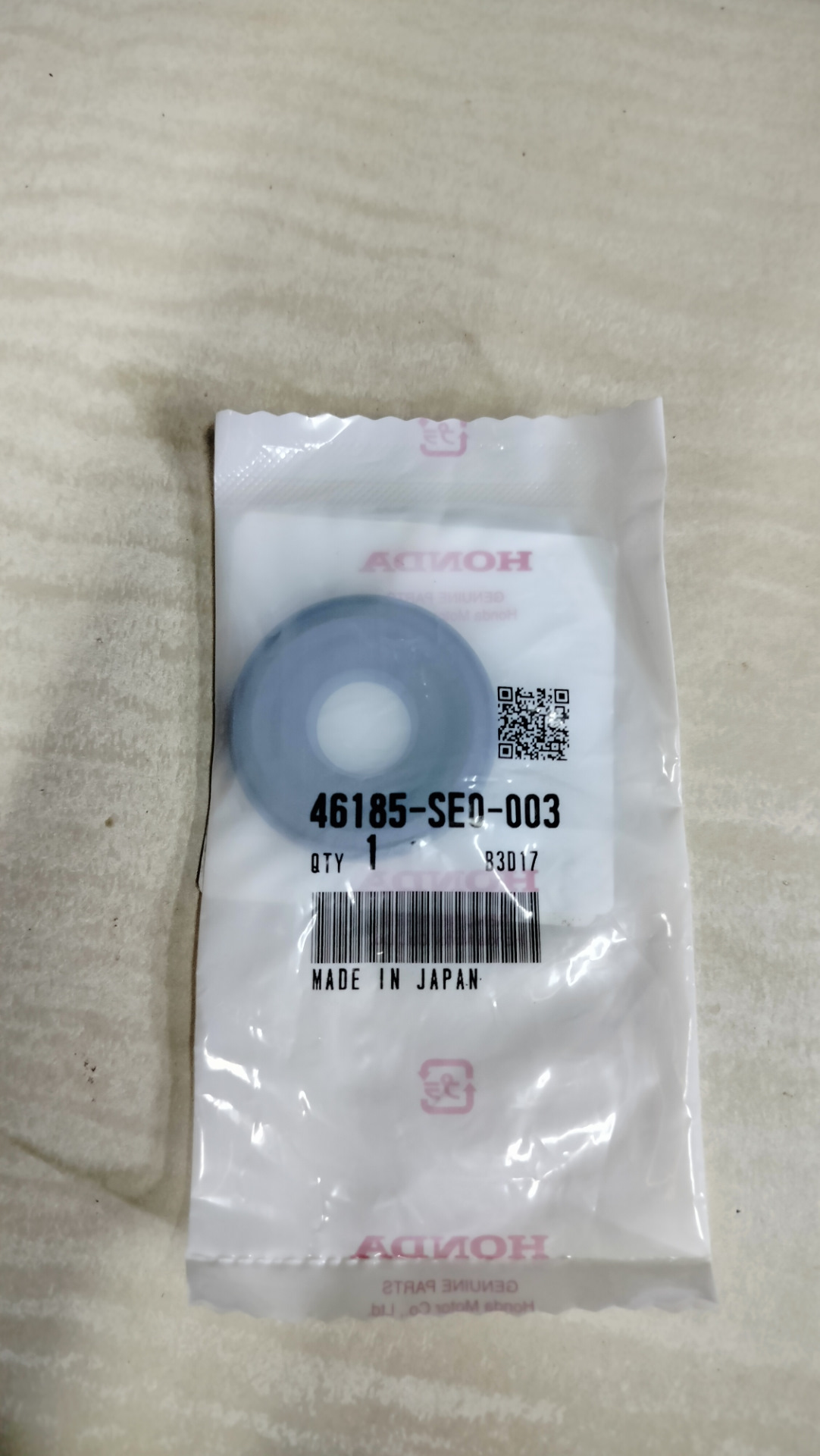

✅ Решил заменить сальник на вакуумнике. Родная была чуть уставшая, но явных надрывов не было. не помогло .😡

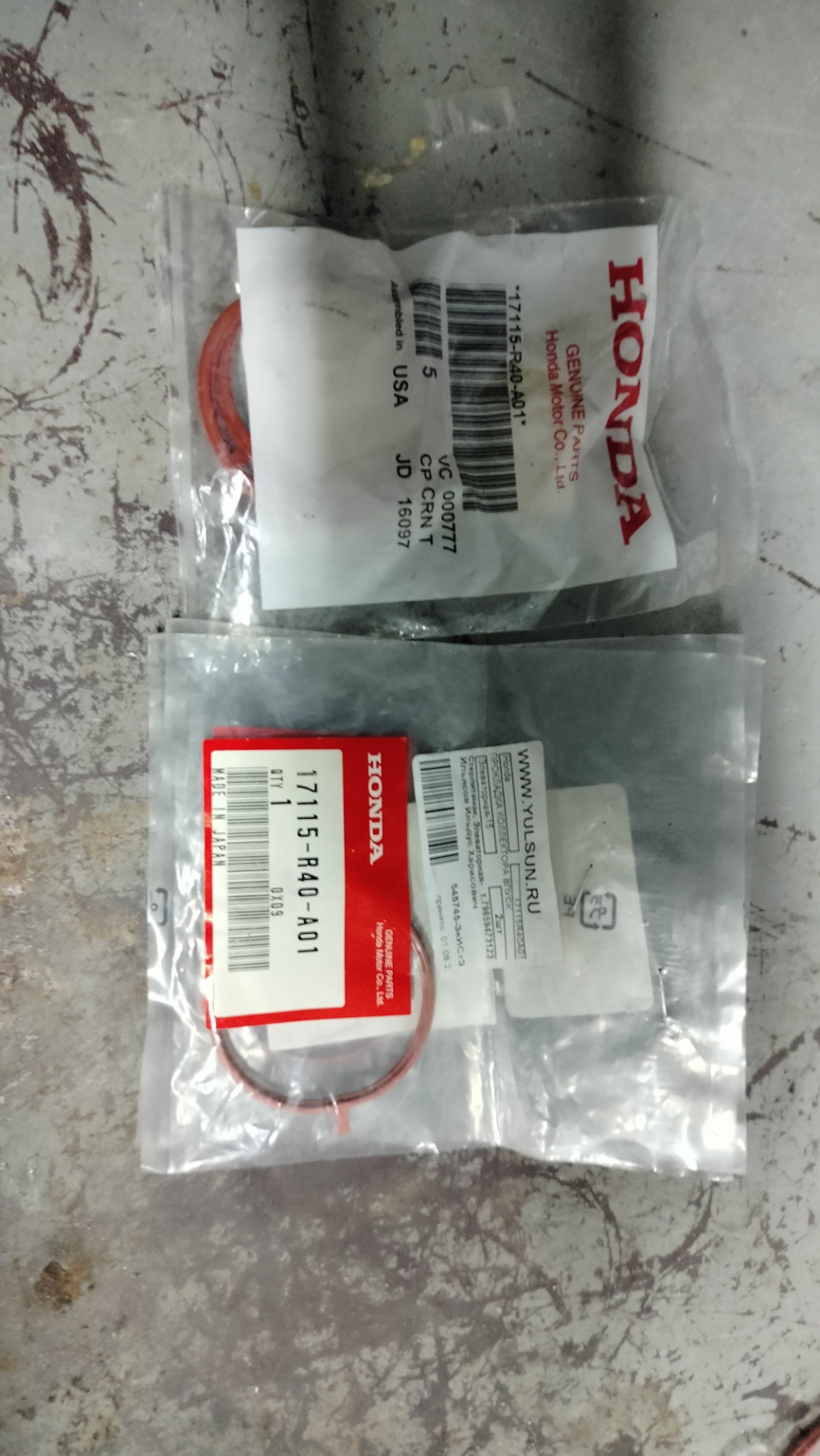

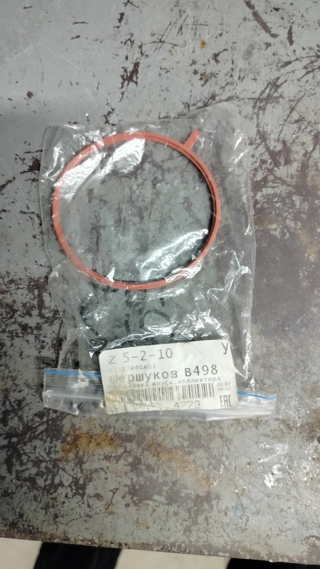

Дальше решил поменять все прокладки во впускном тракте.
✅ Заменил прокладки впускного коллектора.

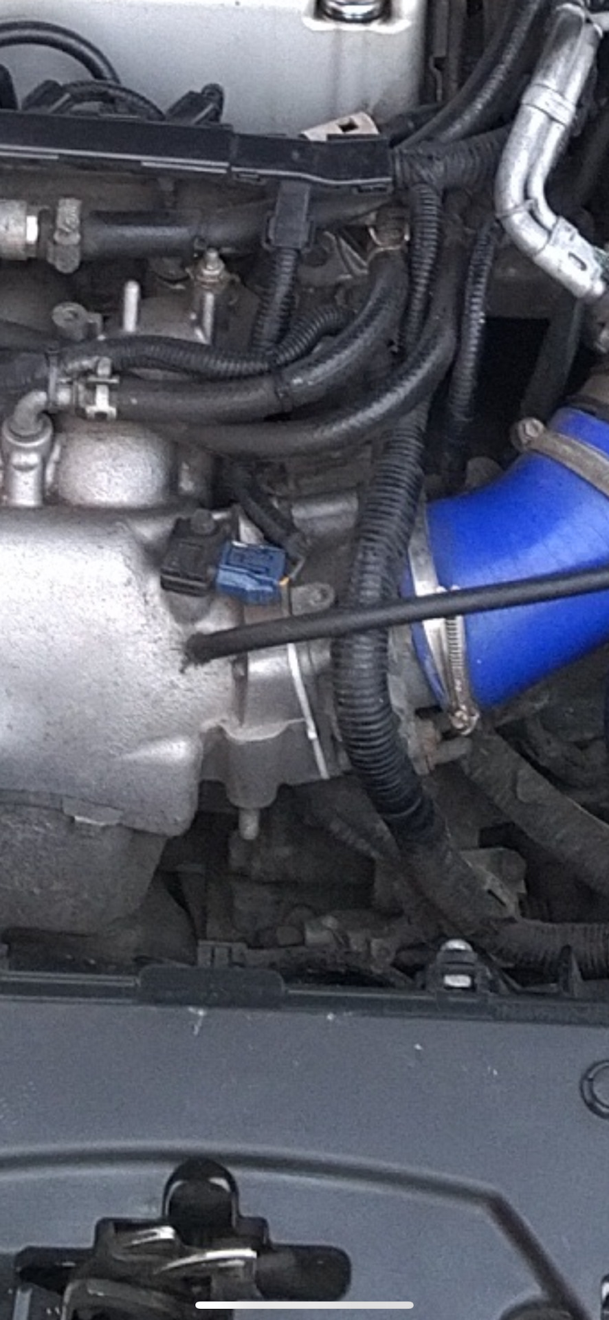

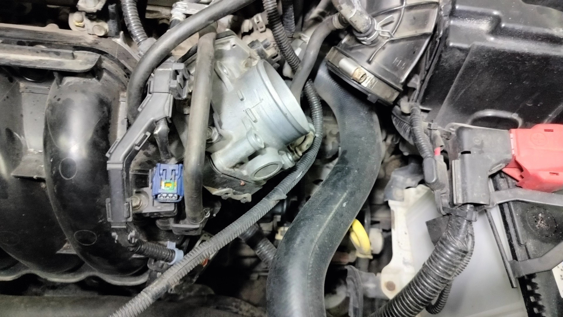

✅ Снял дроссель, заменил прокладку.
Помыл коллектор, грязь присутствовала, но не много.
После замены этих прокладок все отлично, неделю катаюсь, ошибка не выскакивает.
Заказал ещё сальники на форсунки, останутся на запас.

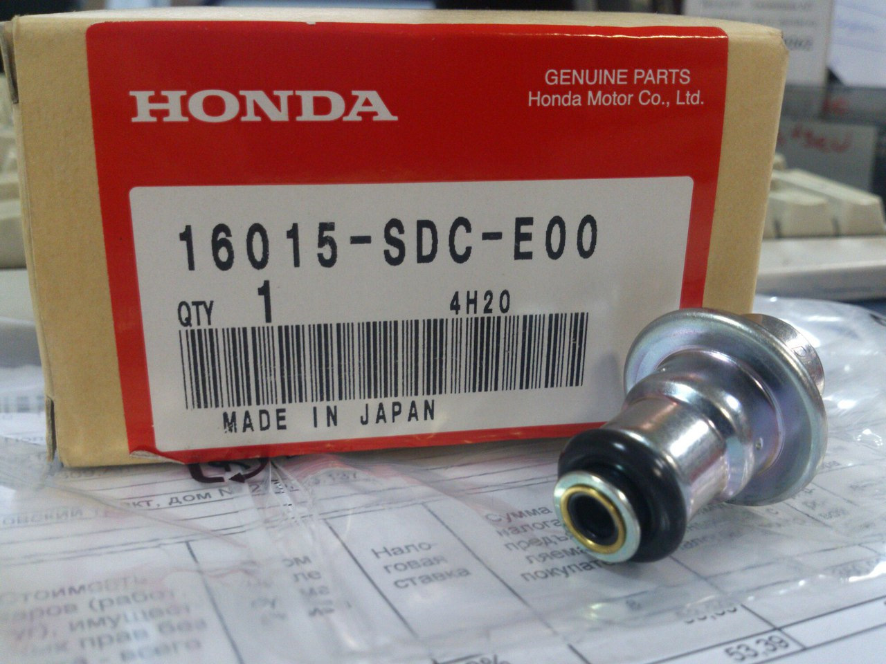

У меня бедная смесь была из-за клапана обратки.
Тоже долго искал …
Во во, причины разные.
Клапана обратки после вакумника?
Тот который в баке, на топливной станции установлен.
Понял.
merhon
есть номер или фото клапана? тоже ищу причину!
16015SDCE00
Тот случай, когда у тебя уже заменены эти прокладки на тюн
Дроссель тоже?
А что дала замена впускного коллектора?
Так есть плюсики с минусиками.
Раскрывать свои открытия буду перед его продажей, писал уже. А пока рекомендую сток.🙂
