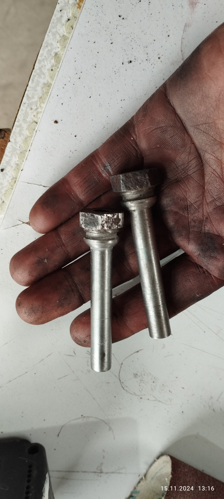

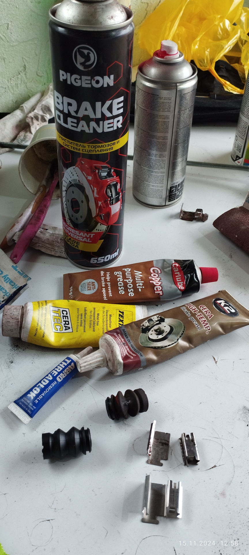

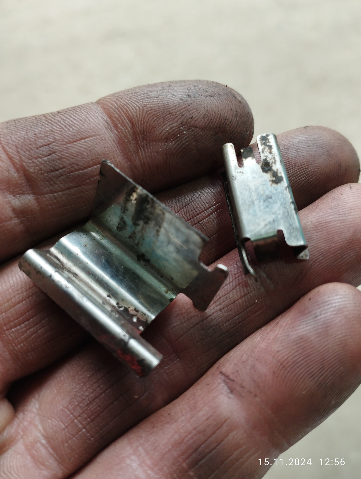

Решил заменить полностью смазку в напр. суппортов!
Смазал торцы колодок, пластины и т.д

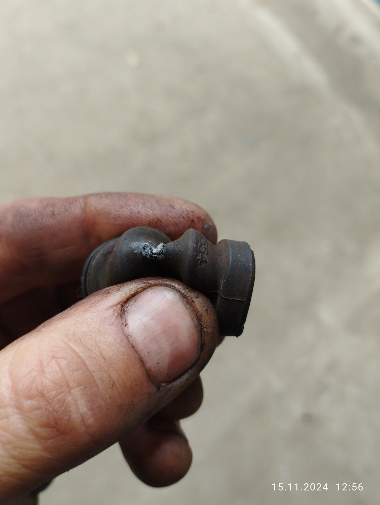

Заменил один задний нижний пыльник и одну переднюю нижнюю пластину!Посмотрим как поведет себя К2 через зиму!
Больше не фоткал, руки были заняты и вымазаны! Спокоен за тормоза)Всем мира!

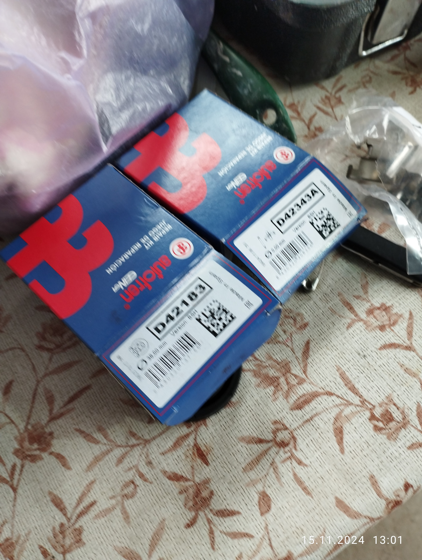

В одной коробке 8 пластин для торцов передних колодок.Понадобилась одна!

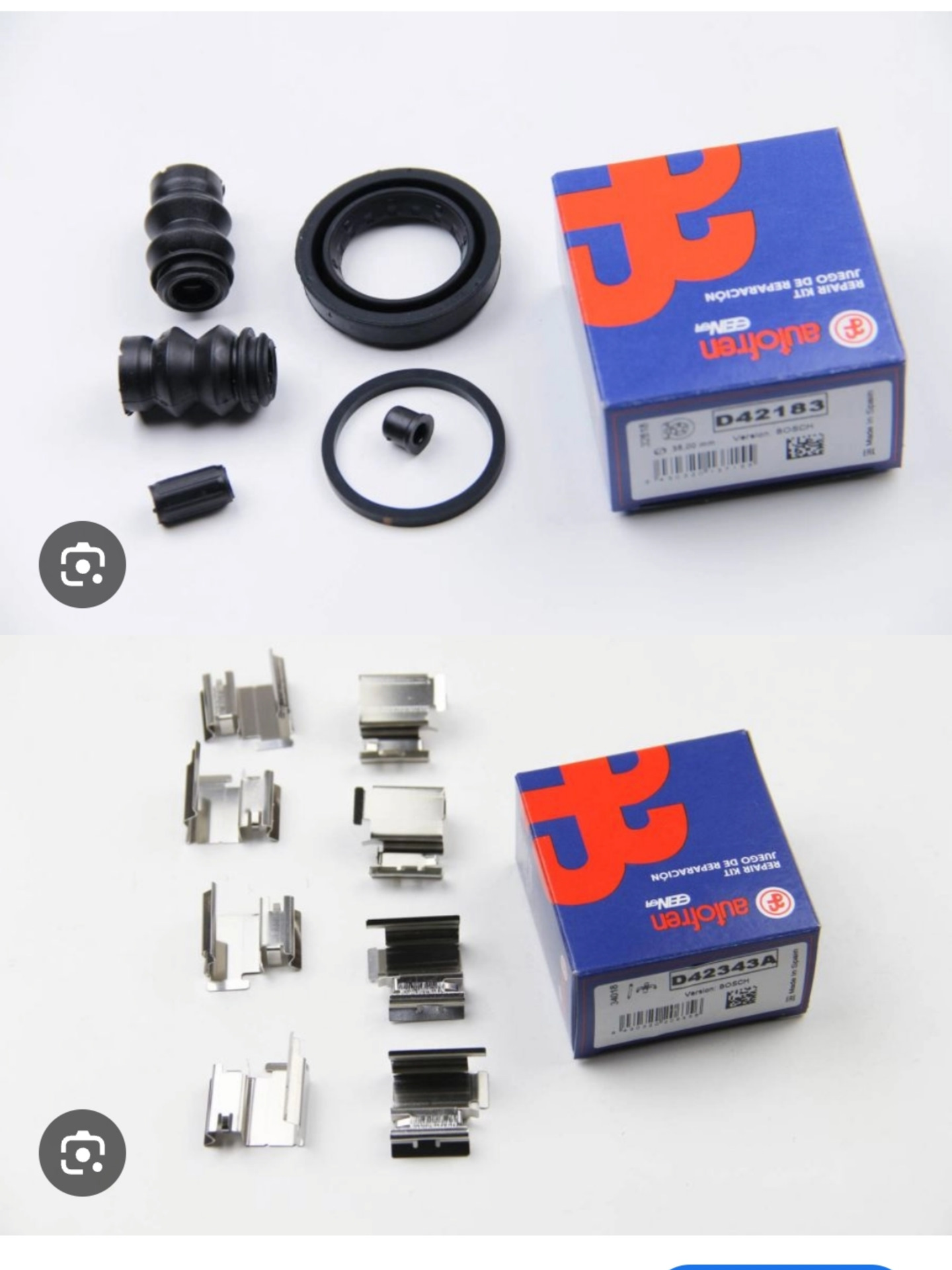

Вторая коробка, два пыльника на суппорта и манжета цилиндра в кольцом. То есть на одно колесо!Все продается по отдельности и это очень радует)Номера на коробке забейте!
Не понятно, что входит в состав каждого рем.комплекта. Опишите пожалуйста.

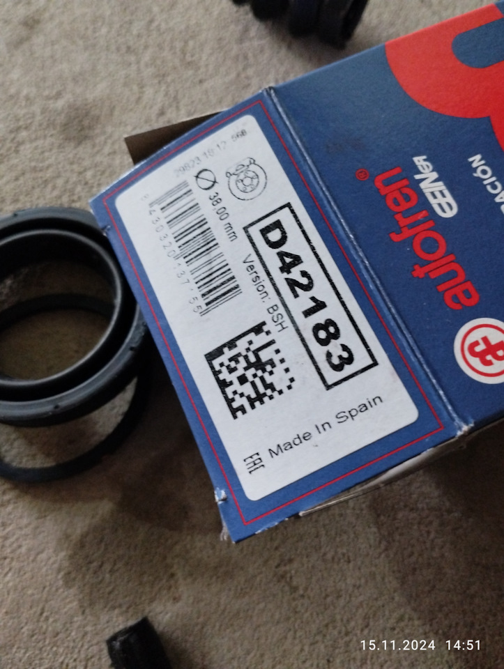

Хорошая цена за р/к-кт, не видно фото на коробке где производят?
550 руб пара пыльников с манжетой, 760 руб 8 штук пластин.
