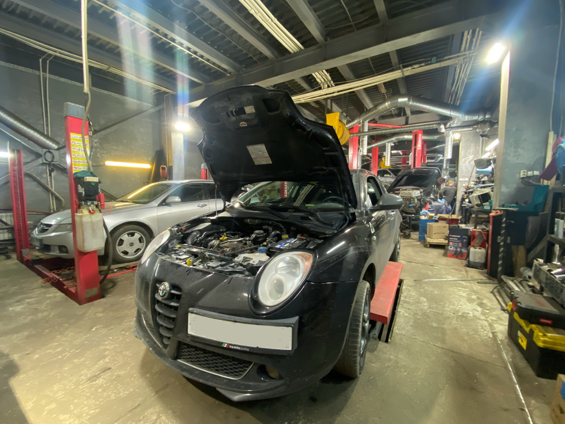

Ну а уже на следующий день мы все вместе поехали к Косте на осмотр авто. Предварительно проведя незабываемые 1,5 часа за взламыванием Мито, т.к. я привык к бесключевому доступу на машинах и закрыл куртку с ключами в багажнике при первом же использовании авто)

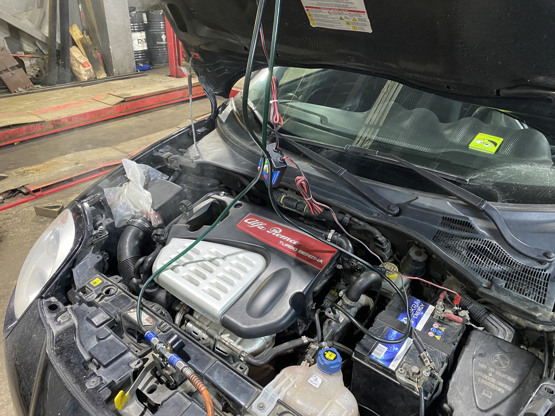

Собственно осмотр не выявил ничего критичного: сопливит трубка кондиционера, слегка сопливит теплообменник и, пожалуй, все. По состоянию, днища и ходовой Костя предположил что пробега около 100-120 ткм, а когда услышал реальный сказал, что в такой конфигурации пофигу какой, тыщ до 500 можно ездить и не парится)

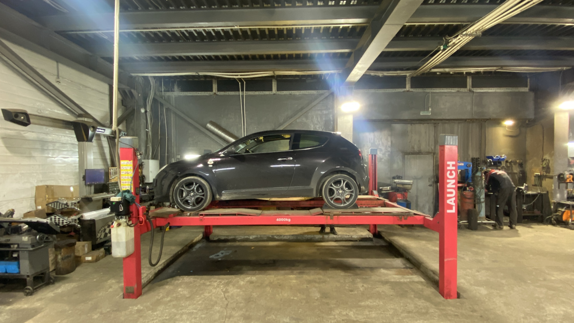

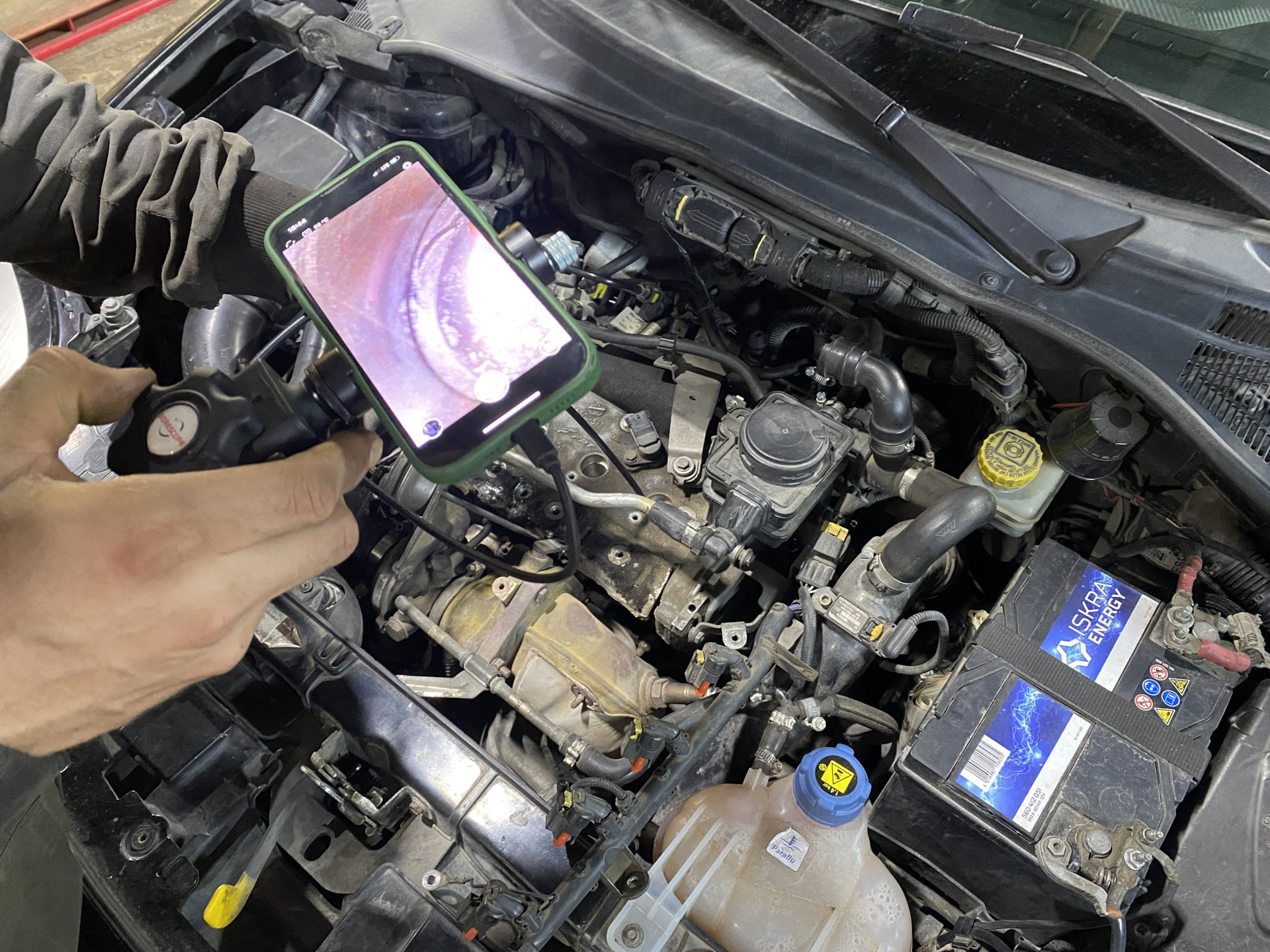

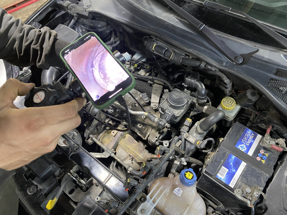

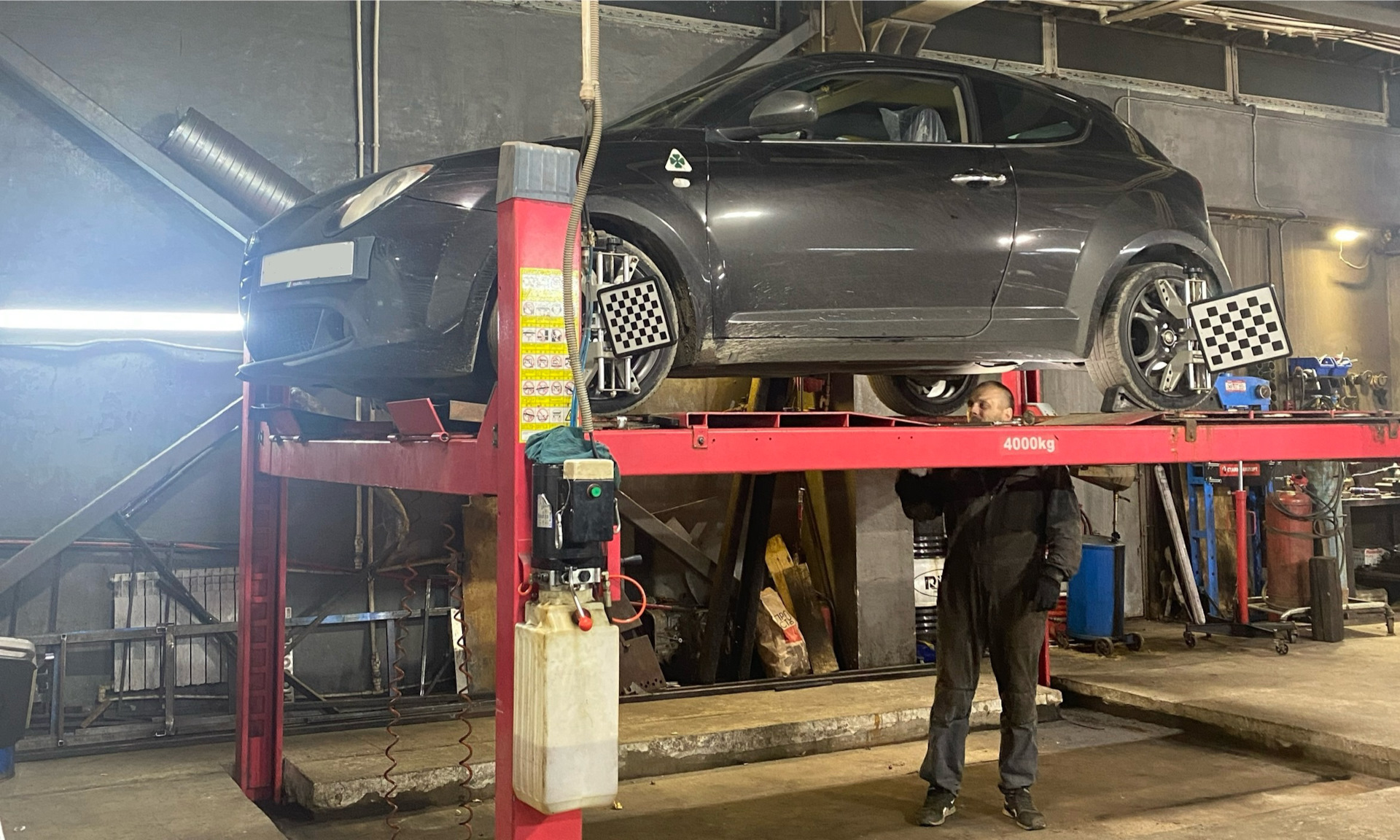

После пары недель, поехав на развал-схождение в Вестгейт, по настоянию моего наставника-коуча VIC78spider я дополнительно проверил двс эндоскопом и сделал опресовку впуска дымом. Теперь Витя может чуть меньше нервничать и переживать)
По итогу эндоскоп показал абсолютно здоровые внутренности цилиндров, а дым машина герметичный впуск. Механик Денис предположил что пробег 80 ткм.
Заодно тоже глянули общее состояние: замены требует только тормозная жидкость)
Так что можно мотать пробег на 100ткм минимум и толкать Мито на авторынке… шутка)
Схождение, тоже чутка подправили и по передней и по задней оси.
