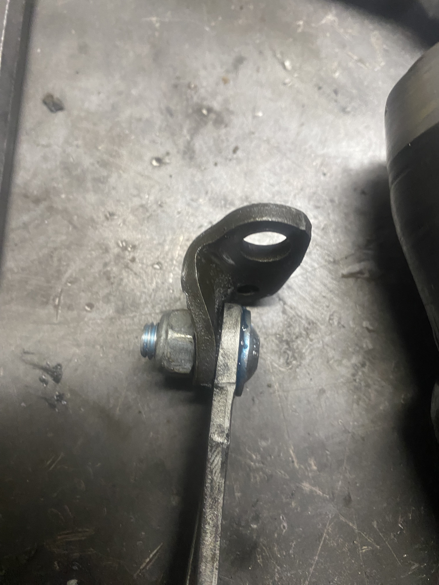

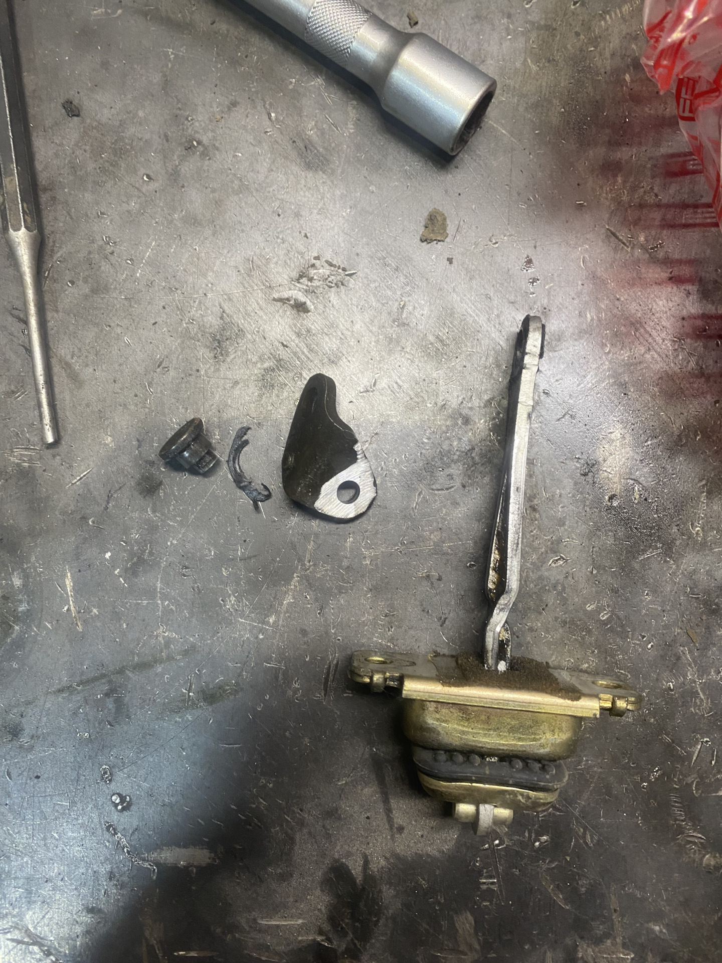

Наконец-то добрался до ограничителей дверей. Два года они мне по мозгам щелкали. Для ремонта потребуется головка с трещоткой и удлинителем на 12, Ключ на 13, шестигранник на пять, болты на восемь, гайки на восемь, Мет чики и вороток на восемь, втулки из полиамида или чего-то износостойкого, резьбовой герметик.

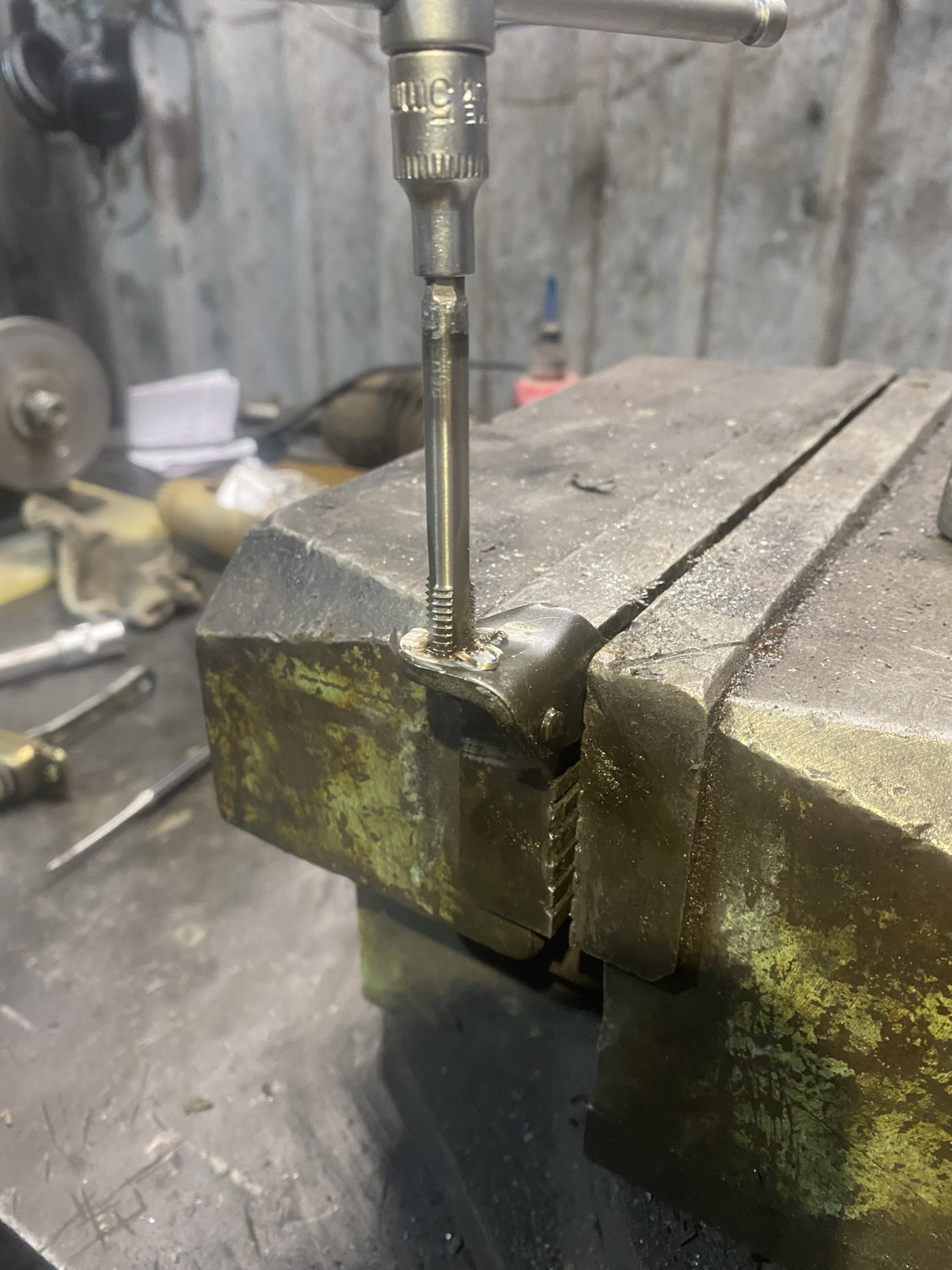

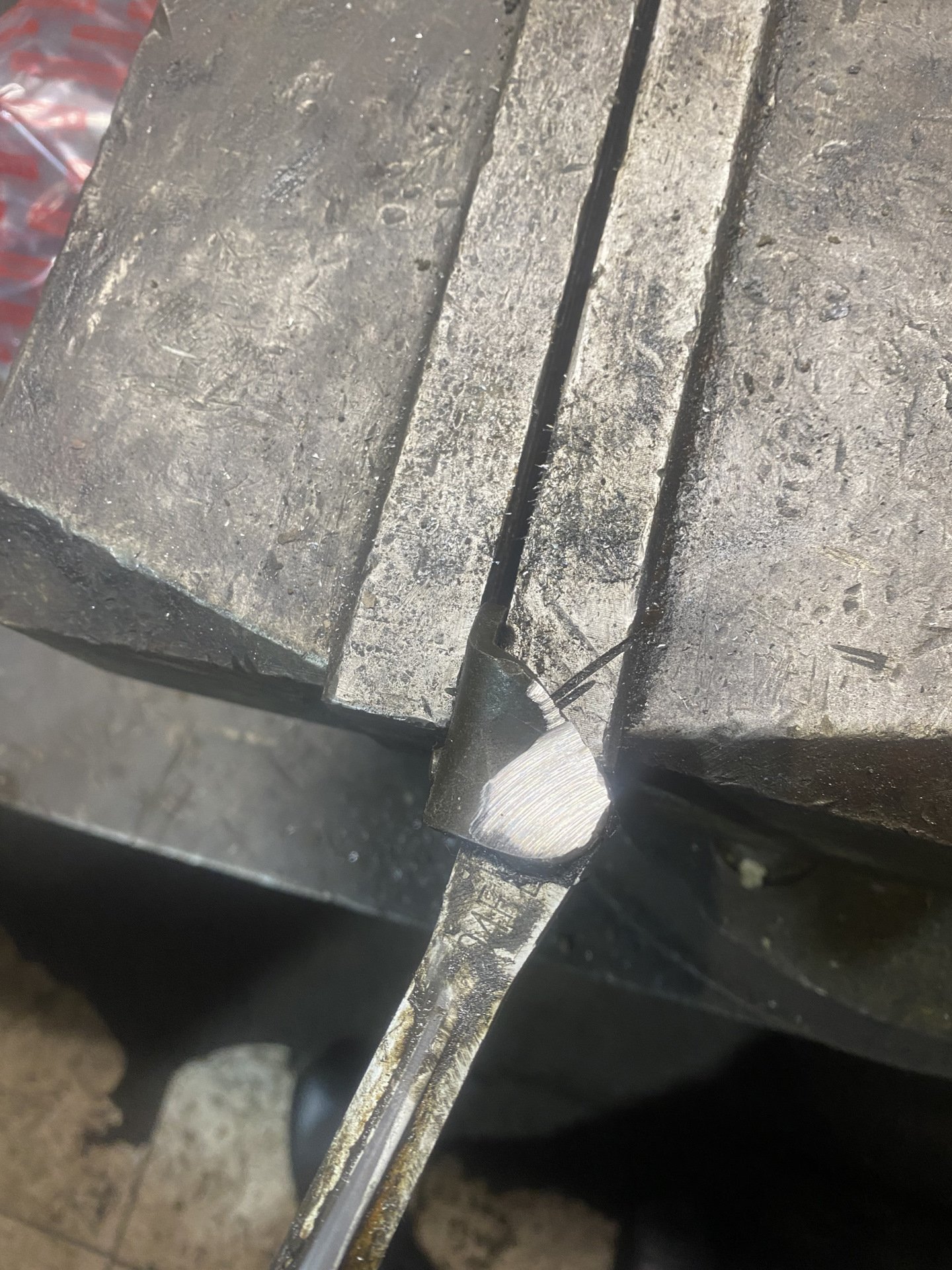

В целом все просто . Снимаем обшивку двери. Достаём ограничитель. Крепим за ухо в тисы. Спиливаем развальцовку болгаркой. Выбиваем штифт.

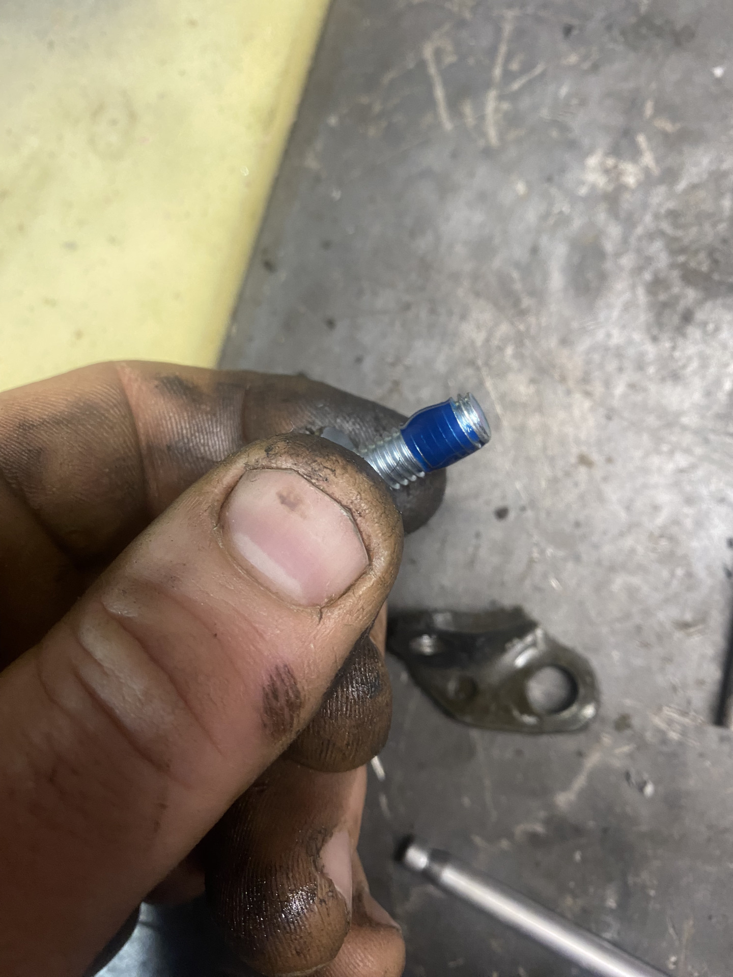

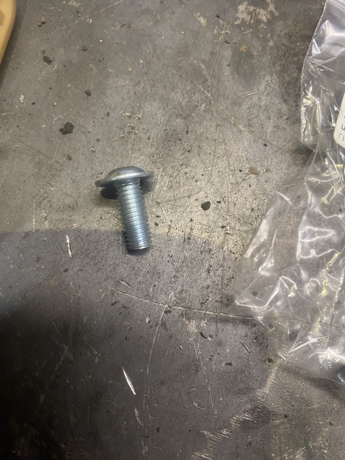

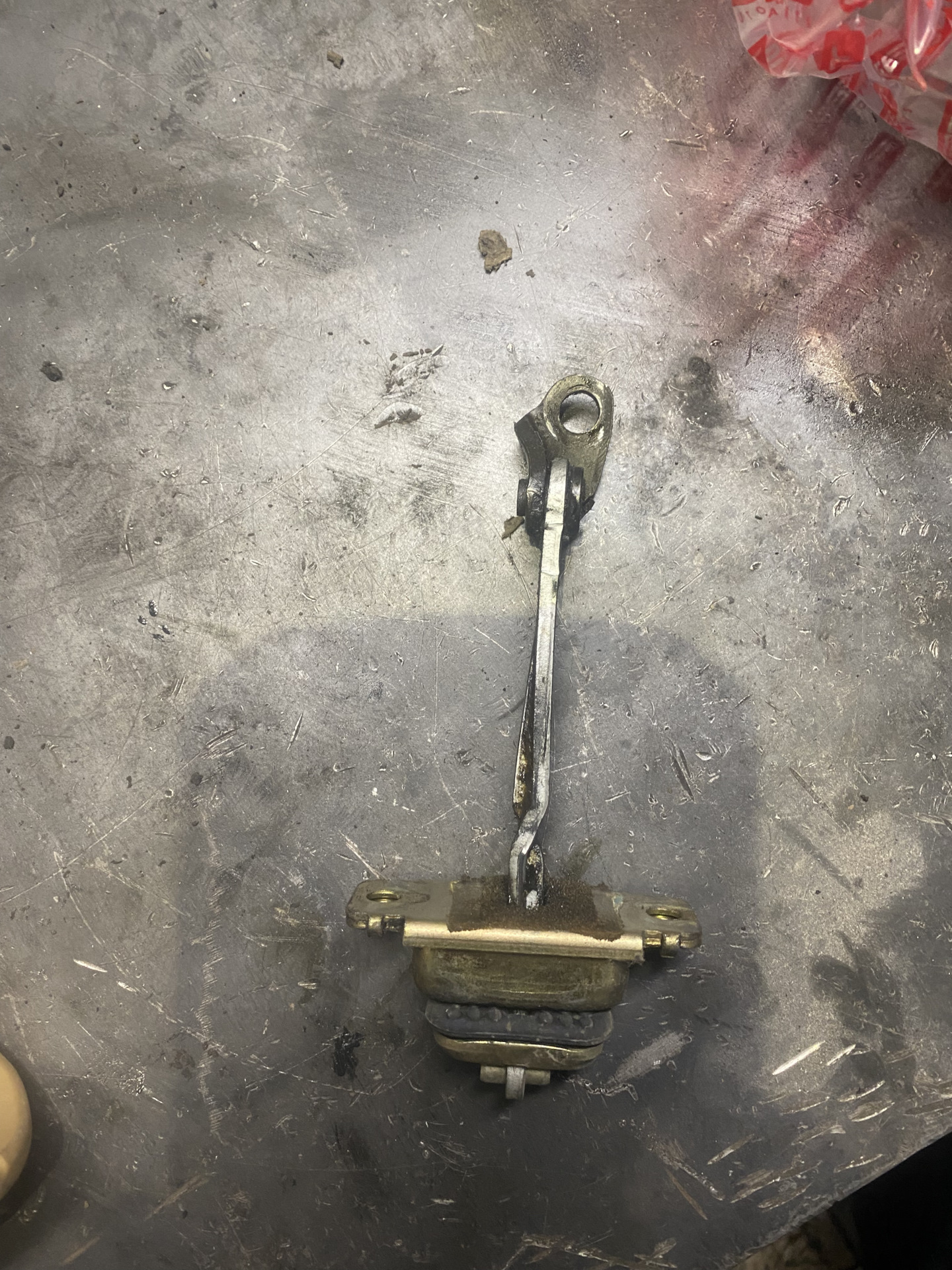

Далее берём болт втулку и резьбовой клей . Смазываем резьбу. Накручиваем втулку. Нарезаем в ухе резьбу и собираем. С обратной стороны ставим контргайку.
Устанавливаем обратно смазав болт к кузову резьбовым герметиком и наслаждаемся.

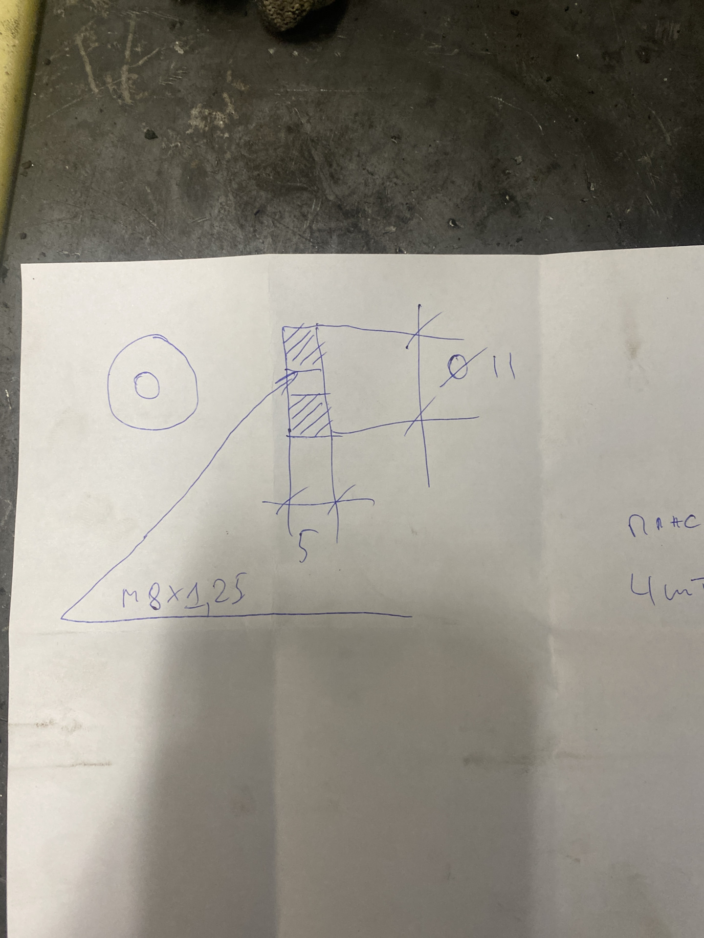

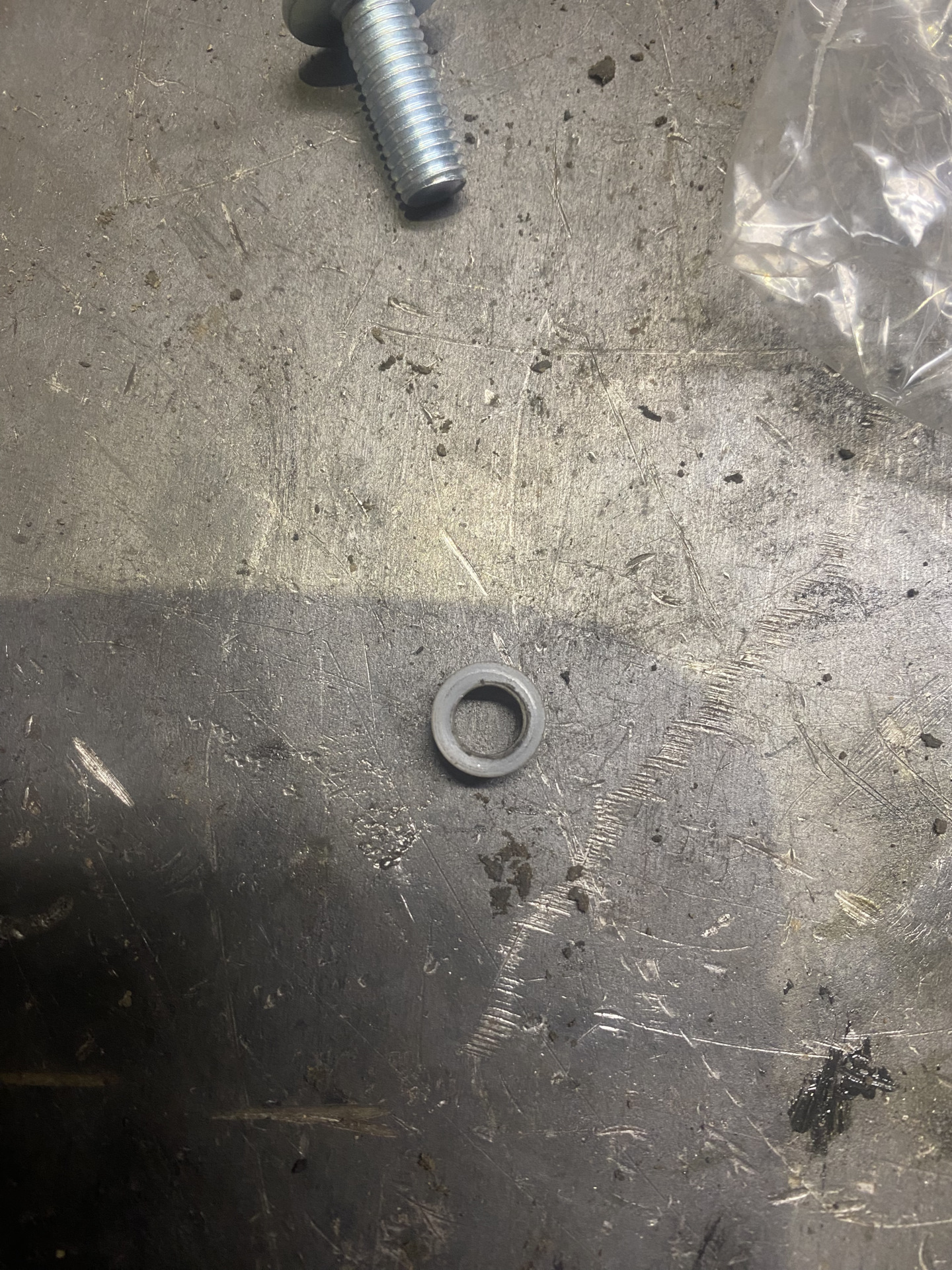

А зачем в шайбе нарезать резьбу? Какую роль она( резьба) играет?
Увеличен к площади контакта и как следствие уменьшение зазора между болтом и шайбой. Можно просто отверстие на 8 сделать но есть подозрение что не надолго хватит.
А где такую шайбочку достать?
У токаря.могу выточить и отправить
Там, где я живу почты России нет(
Так а шай бочка ставится между половинками деталей?
Она накручивается на болт. И болтом вся конструкция собирается.
