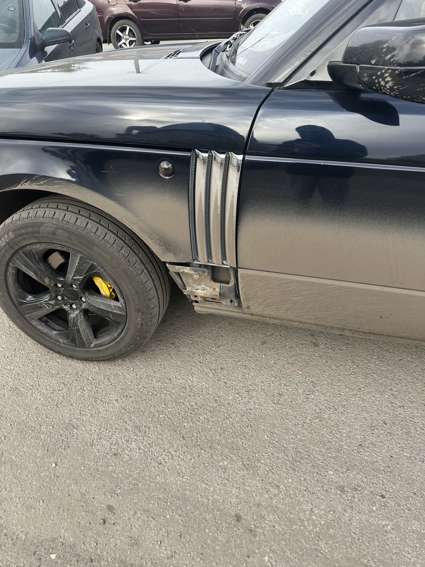

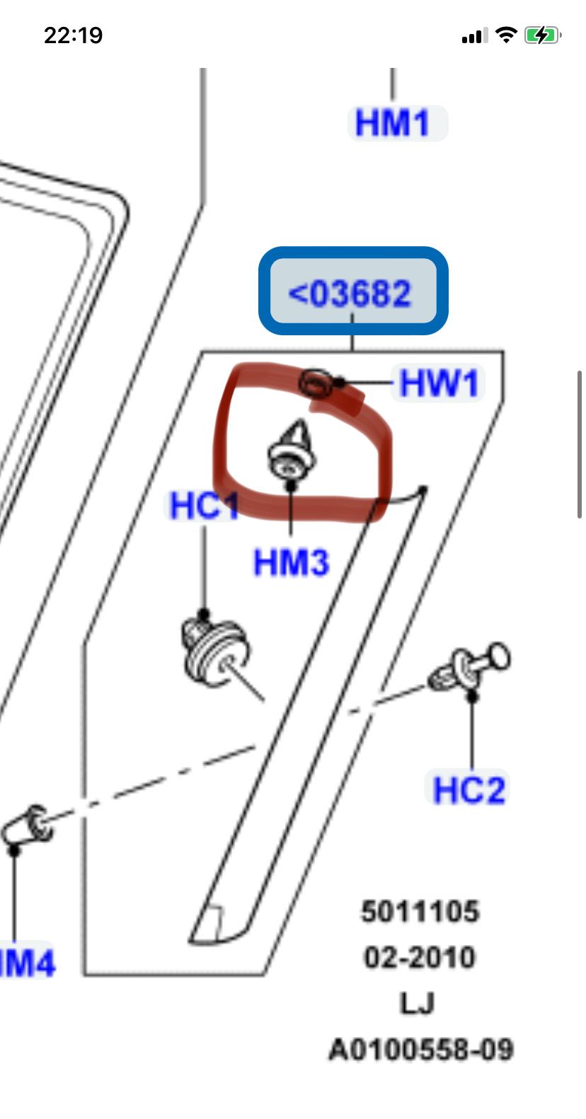

На ходу на трассе отвалился молдинг крыла, который под жаброй.
Катался по маршруту дня, искал, но все тщетно.
Решил купить молдинг на разборке. Искал на авите, много куда обращался. Надеялся, зачем-то, найти детальку в цвет. Хотел бы отметить профиль вот этих и вот этих продавцов. Ответили на мои вопросы, скинули фотку машины, с которой сняли детальку и название цвета. К сожалению, не подошло, цвет на фотке либо обманчив, либо отличается на тон. Например на их машине oslo blue, а у меня buckingham blue. Другие же разборки отвечали либо «вина и данных по машине нет» (с чужой машины сняли что ли?), либо «подбором не занимаемся». Ну ладно)

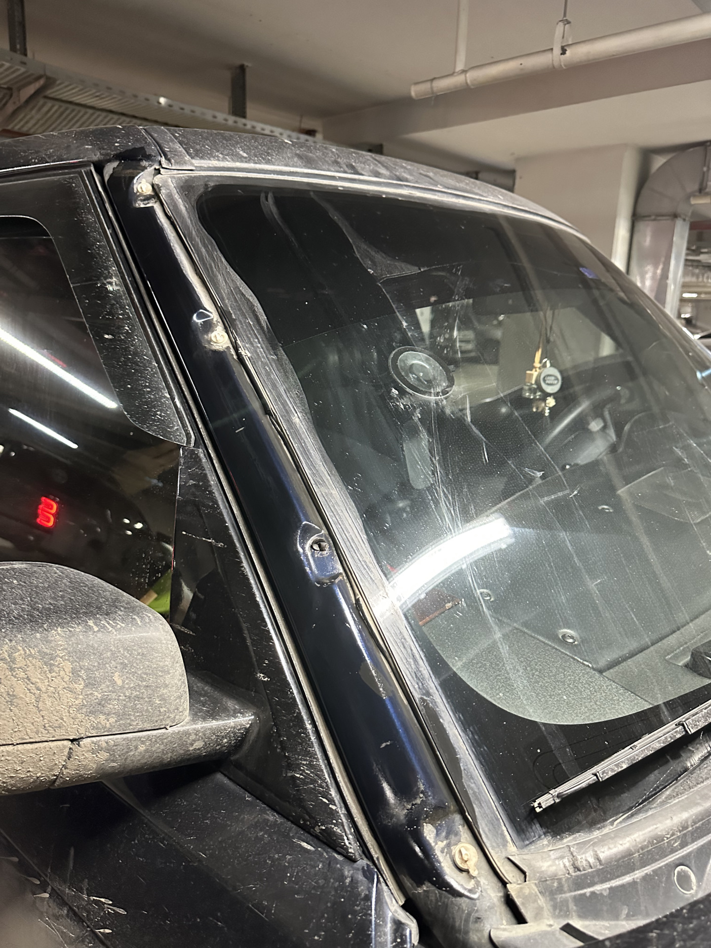

В итоге решил, что раз все равно под покраску и клипсы менять взял самую дешевую целую серую деталь на площадке за 1000 рублей. На покраску отдал за 4500 рублей (2500 работа + 1000 краска + 1000 лак, еще осталось на следующий раз). Клипсы купил на ВБ — ссыль. Маляру отдал деталь с другой стороны, чтобы цвет подобрать, но он сказал что цвет нашел по коду и названию, что я ему сообщил. Клипсы в итоге махнул на обоих молдингах, на всякий случай. Держится крепко. А потом у меня отвалился молдинг лобового стекла справа)) Но там мы с бездорожья ехали, искать уже не стали. Буду опять заказывать. Шибко умная машина, сама решает без чего она может справиться и что ей мешает. Лишний вес скидывает))

Молдинг отваливается если клипсы устали и нет брызговика. Брызговик прикручивается о прижимает молдинг
У меня после 150км/ч этот молдинг у лобового начинает отходить😂 надо тоже пофиксить пока он совсем не покинул ренжа 😆
Ну я так и ехал) Но ушел он незаметно, абсолютно беззвучно. Увидел уже на парковке в городе

Не на бездорожье, естественно, я 150 ехал)) Уже по дороге в город по трассе

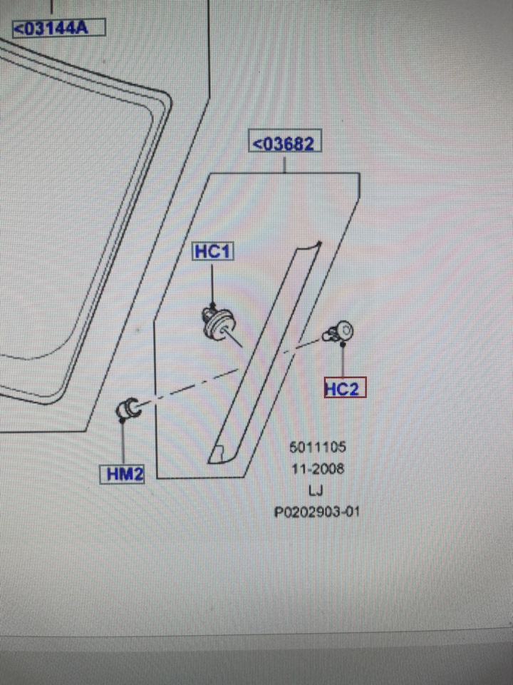

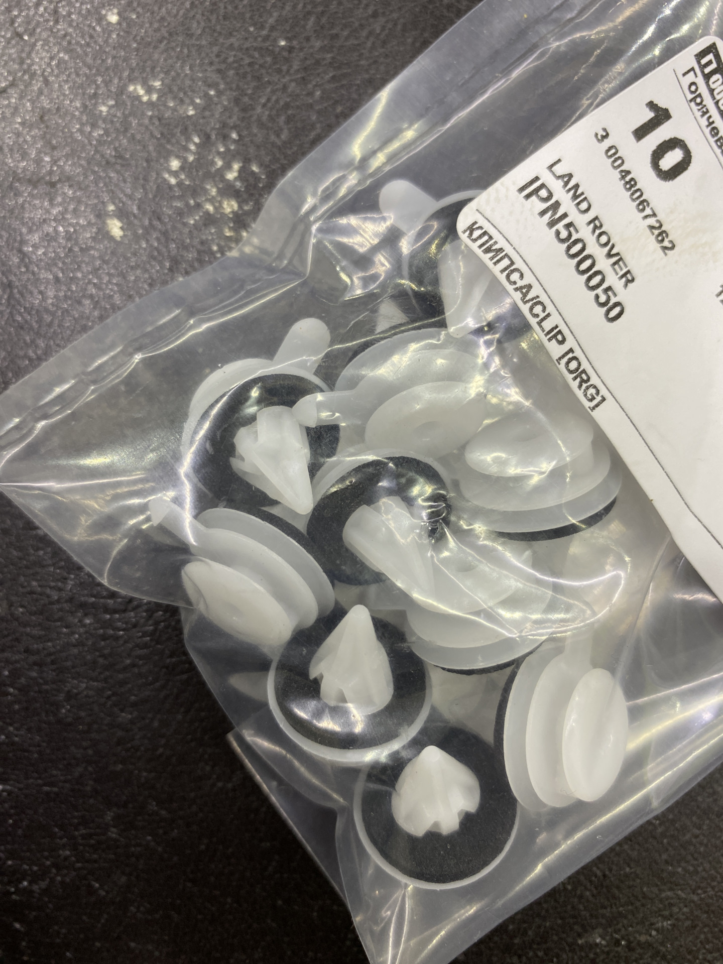

Поставь оригинальные клипсы и будет счастье. Стоят скорее всего с али. У меня китайские отщелкивались постоянно, после замены лобового поставил оригинальные клипсы и проблема ушла.

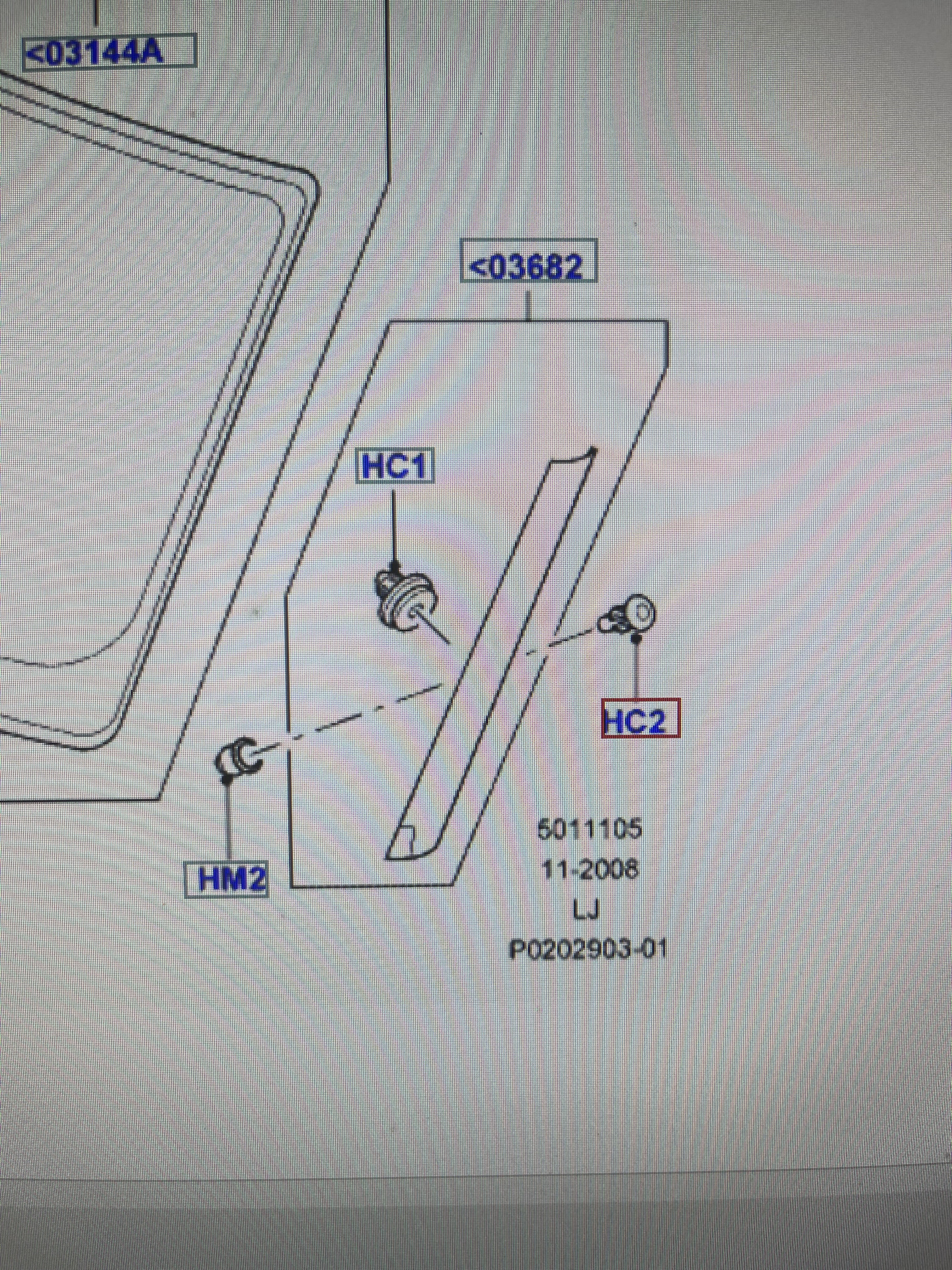

На скорую руку глянул каталог ззап и что то у них нет номера отдельно.
IPN500050 наружняя в автодоке есть, DYC000150 внутренняя. Кстати внутренние можно и не оригинал
Спасибо 🤝
Вот они
www.drive2.ru/l/633866805219167857/
Нашел😁
Похожи, но у меня белые приехали
Приехали
У меня такие же были
