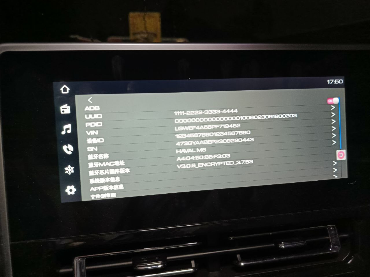

1. Поочереди 6 раз нажимаем на выделенные вкладки в таком порядке: "Дисплей" -> "Громкость" -> "Общие".
2. Попадаем на экран ввода пароля. Нажимаем на кнопку en, выбираем en и клавиатура становится активной. Вводим пароль: adayo2002
3. Переводим флаг ADB/

И так в папке C:\M6_v2\M6\platform-tools находим 3. установка autokit.

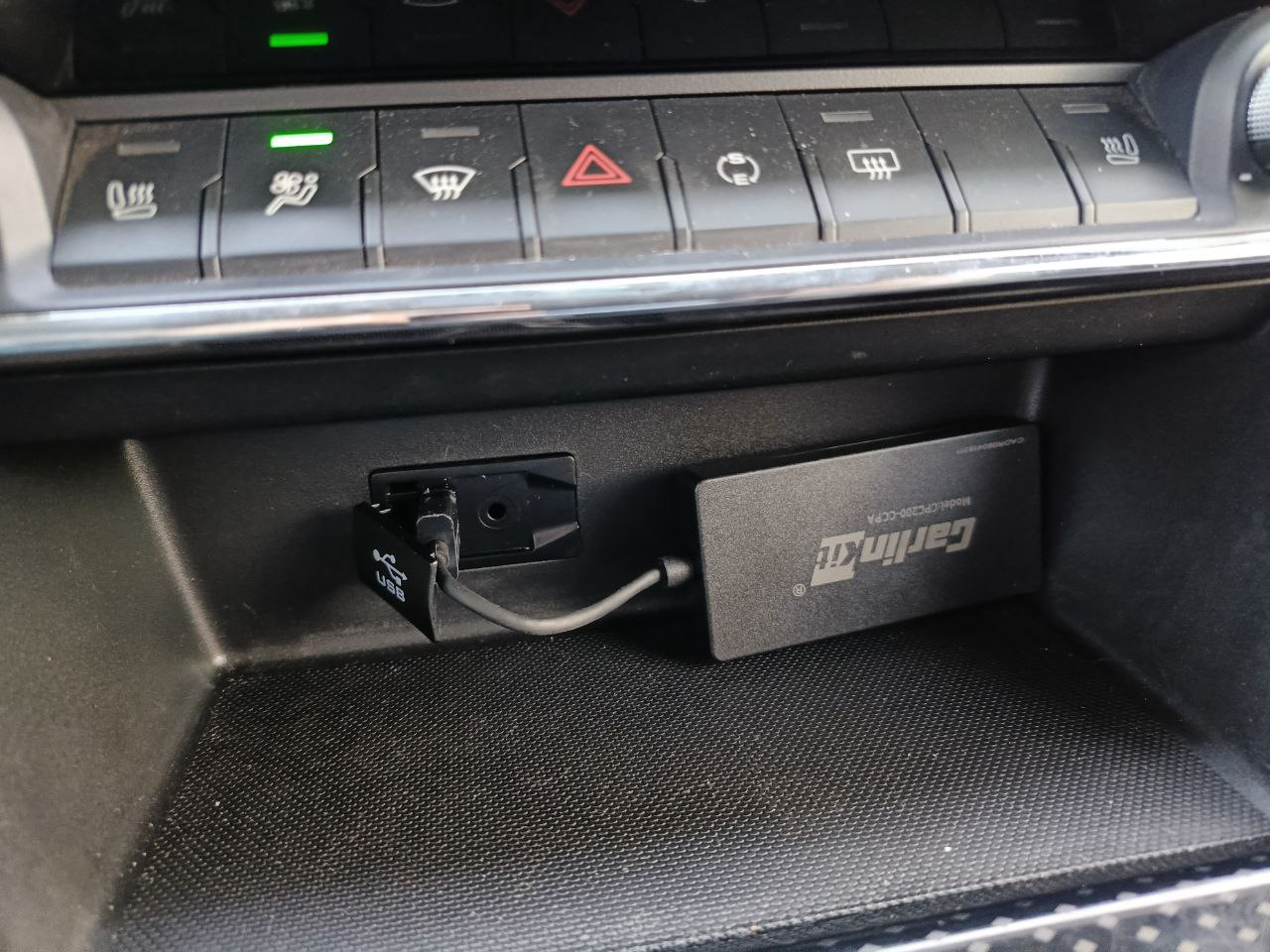

Подключаем ноутбук шнуром купленным с известного маркетплейса (ссылка на шнур)
После чего слышим волшебный пилик, такой же как будто подключаем флешку.

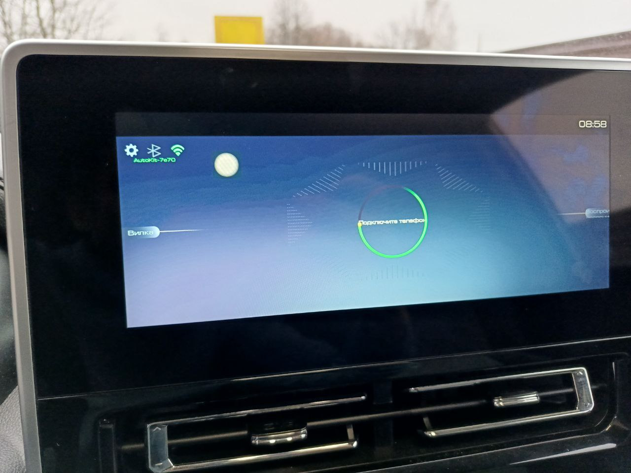

Далее запускаем 3. установка autokit. выполняем действия написанные на экране). После успешной установки нужно немного подождать магнитола перезагрузится.
Далее переходим в меню музыки и вставляем нашу волшебную коробочку (ссылка на коробку)
Видим там поиск устройств. После чего на телефоне включаем синезуба, сопрягаемся и вуаля. автоматом на телефоне включается wifi и телефон просит разрешить андроид авто ну или яблоко карплей.
Радуемся полученному результату. Подключается коробка автоматически ничего сверхсложного делать не нужно.

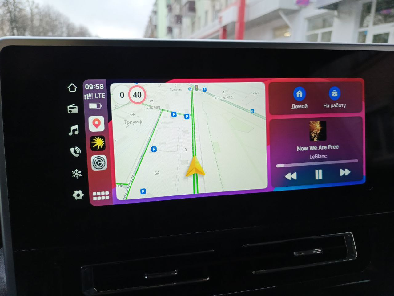

Добрый вечер! У Вас на фото штатные иконки видны при работающем карплей, что заделать в настройках чтоб было также? Спасибо
Добрый вечер. В настройках вроде есть такой пункт. Гляньте в следующем посте. Но эти кнопки не всегда показывают. Поэтому вывел белый шарик. Тоже есть в следующем посте эта информация

И есть возможность видеть навигатор и слушать радио одновременно? Спасибо
Кругляк в расширенных настройках. Да можно и радио и навигатор. Единственное навигатор не будет разговаривать

1. Приложение запускается само. Можно добавить на экран белый кругляшок чтоб можно было сворачивать разворачивать приложение.
2. Если на телефоне включён бт то сам подцепляется и запускается.

Подскажи для чего используется usb вход на коробке? Что можно подключить в него?
Для проводного подключения андроид авто вроде как. Не пользовался
А флэшку нельзя вставить с музыкой? Голова не увидит её? Без андройд авто сквозняком так сказать?
Не знаю не пробовал. Может и увидит. Не слушаю с флешки музыку

Для этого в настройках автокит есть вывод белого шарика. Через него можно обратно переключать
