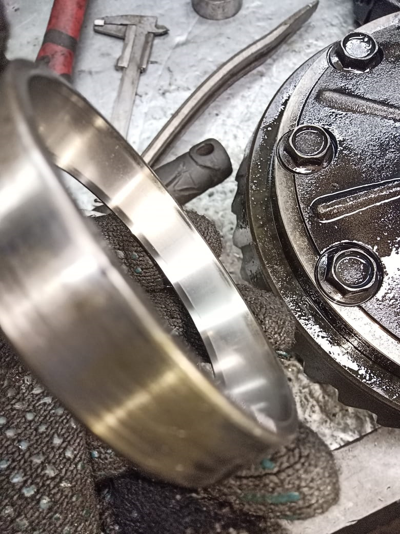

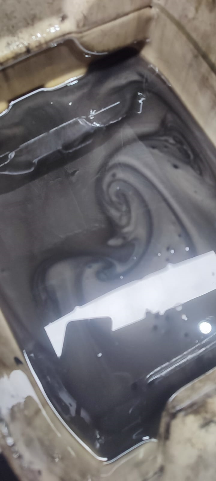

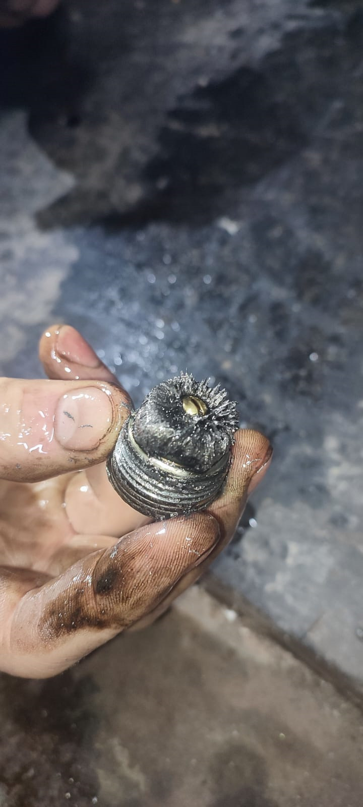

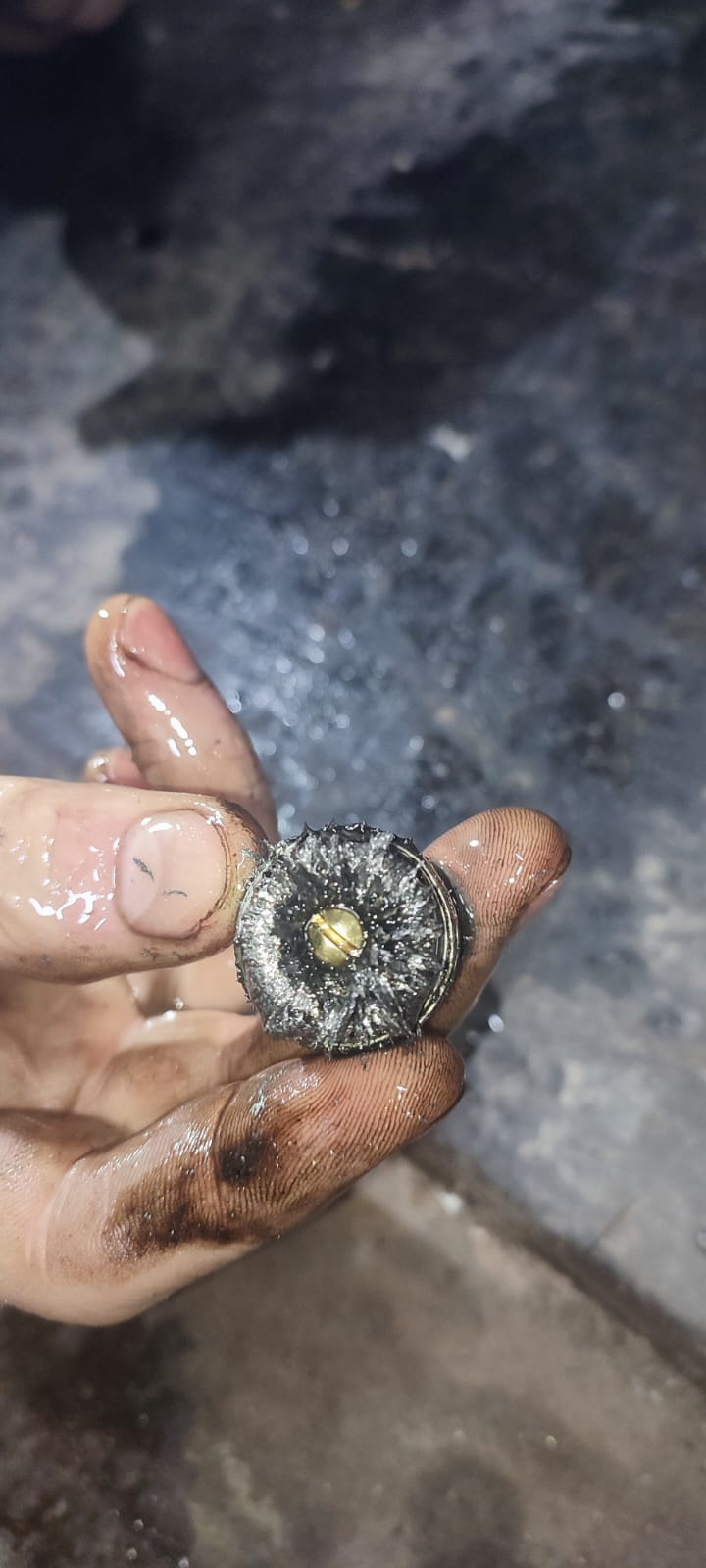

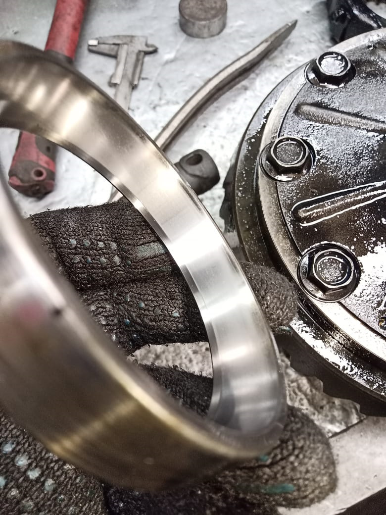

Первым делом контрольный слив масла, тут же стало понятно что тянуть более нельзя, на магните ежик из стружки, полез в редуктор, подшипники все уже загодя лежали на полке как и оригинальный сальник.

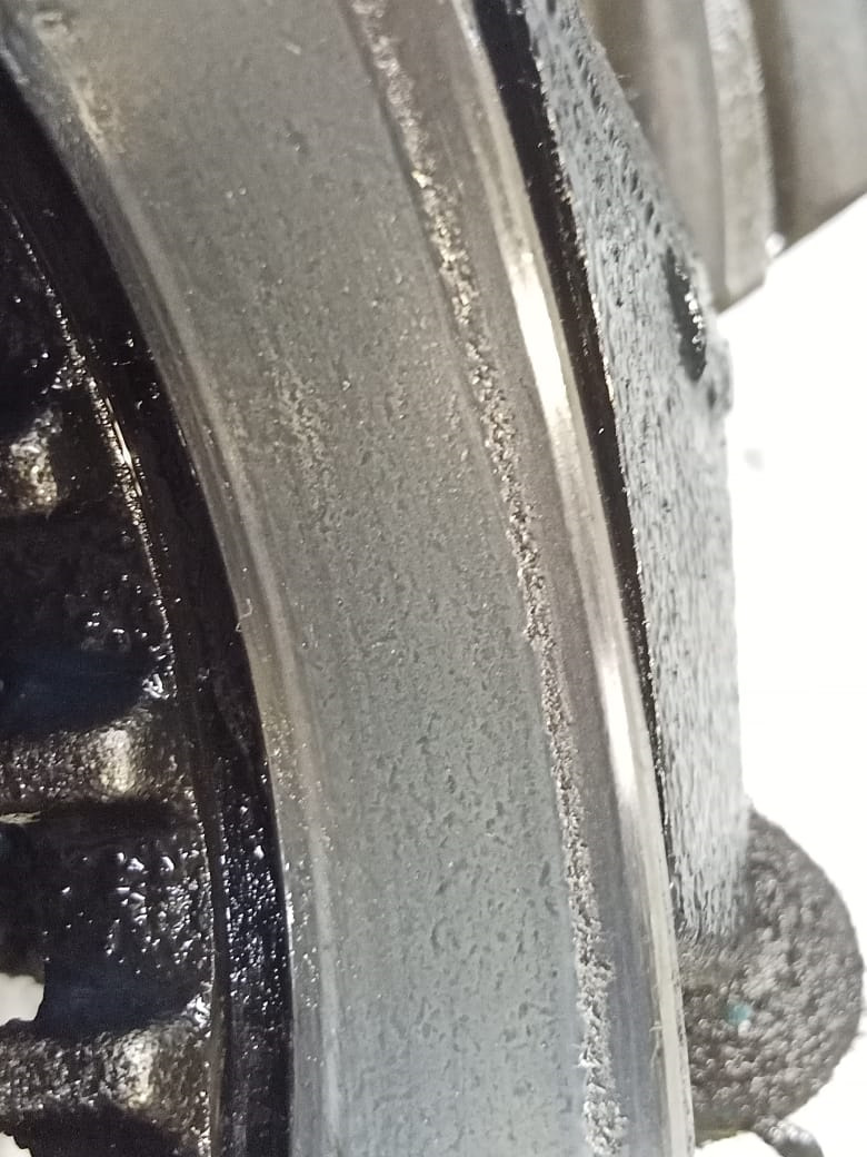

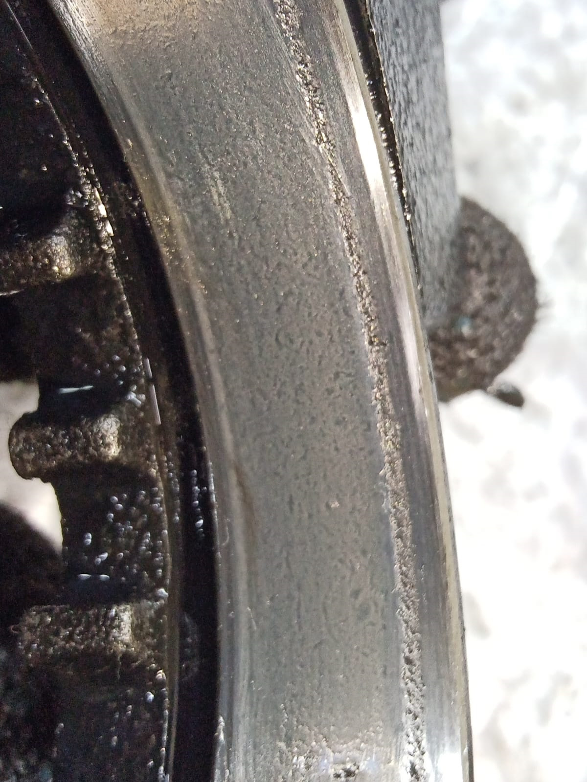

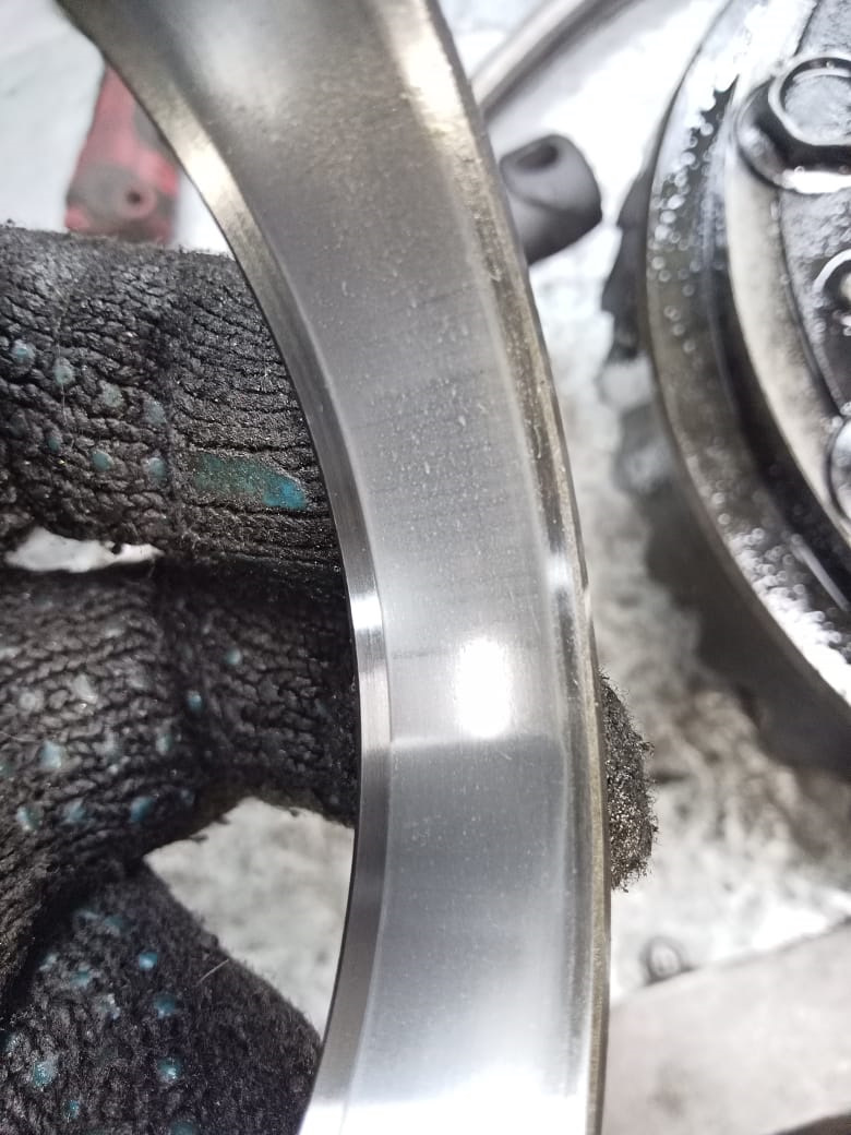

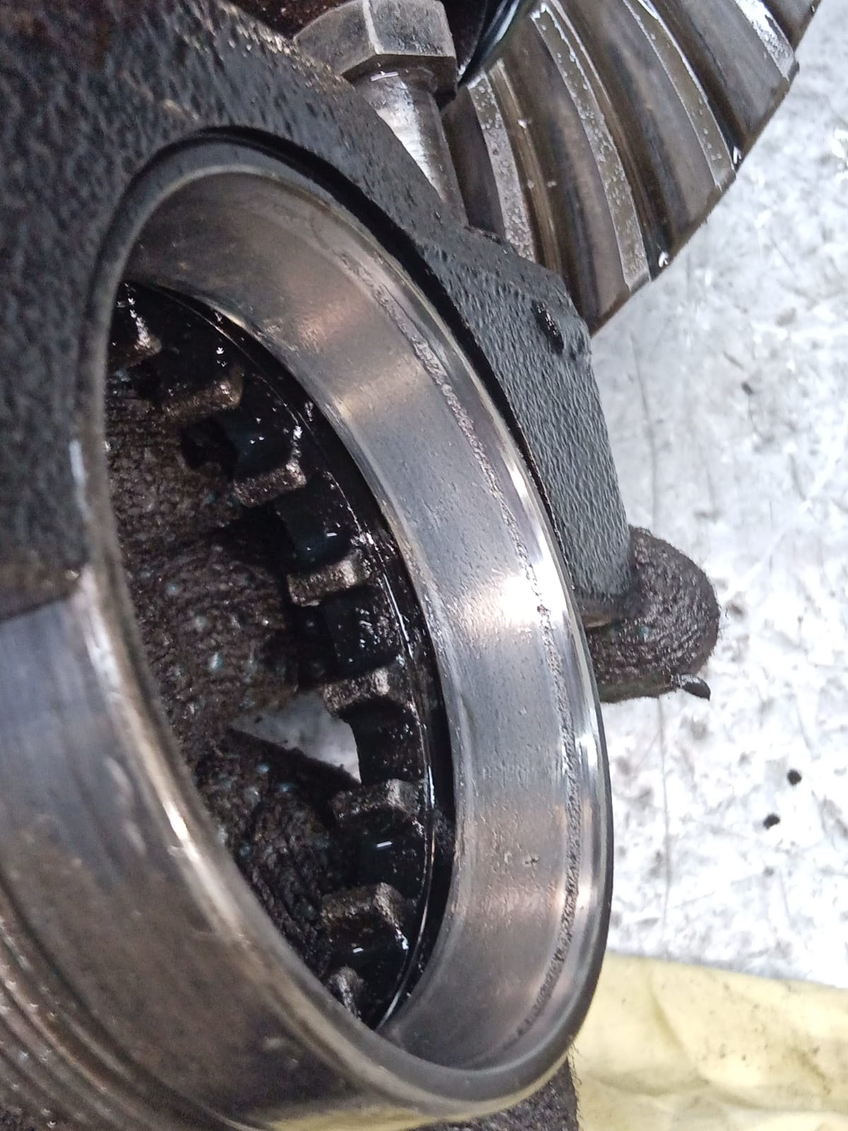

Вскрытие показало что разрушился левый боковой подшипник дифференциала, такое уже было на этом редукторе примерно 200 000 км тому назад и более 10 лет, причём правый не страдает, вид у него как нового.
При нагрузке дифф как бы сползает в сторону от хвостовика, вот и давит этот подшипник.

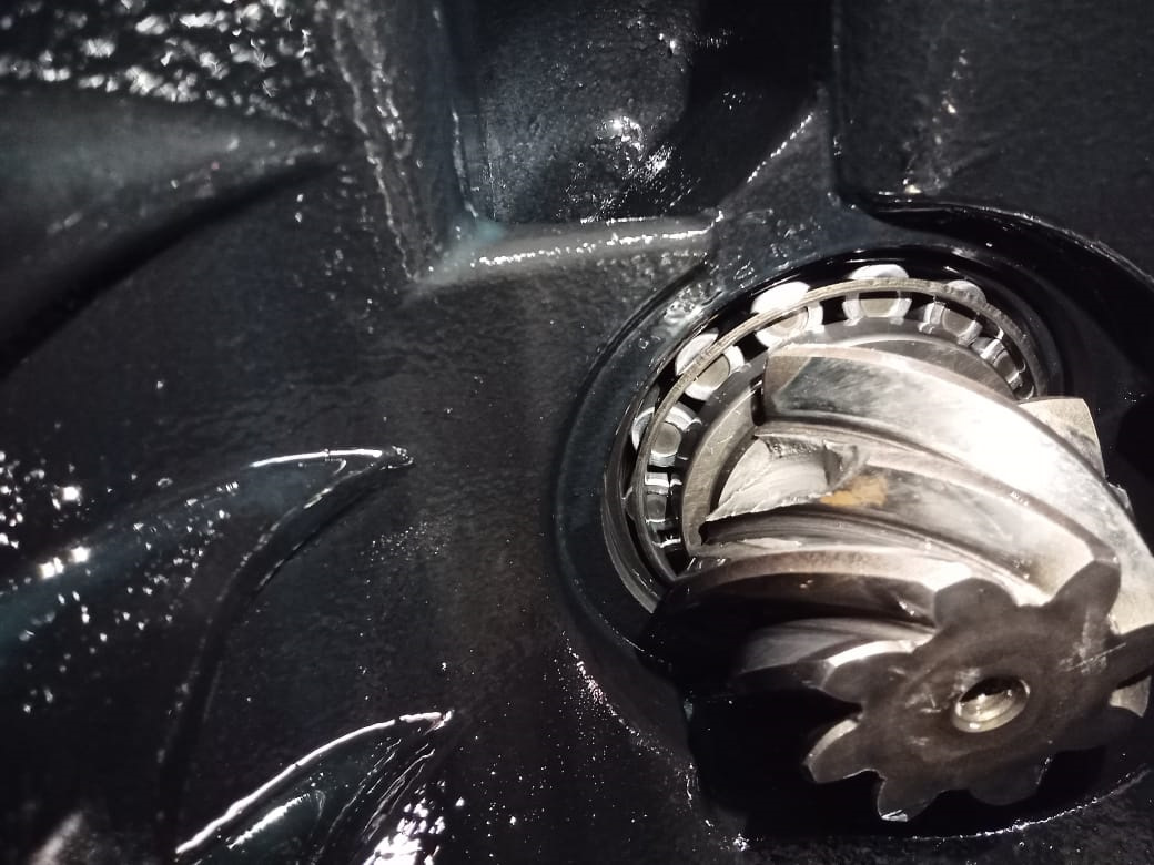

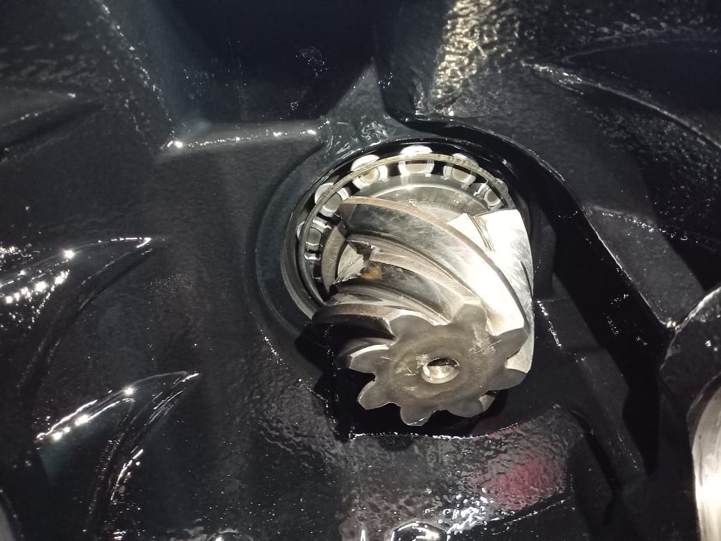

Тут плановая работа, нема проблем, но вот когда редуктор оказался в руках и я заглянул в балку моста энтузиазма поубавилось.

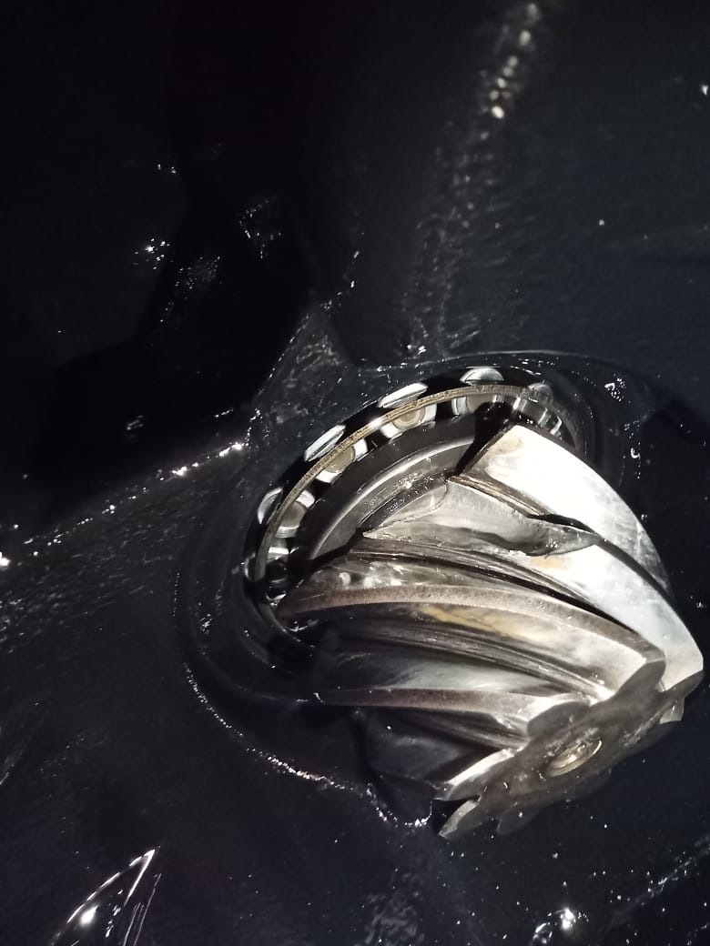

Минус два зуба на хвостовике, а это стало быть замена главной пары, это не только деньги но и снова туда лезть и опять же по новой менять все подшипники.
Промыв подшипники и покрутив детали выяснилось что и подшипники хвостовика под замену, наелись стальной пыли и зарычали, ставить новые подшипники на коцаную главную пару не было никакого желания.

По отломанным зубьям, отломал я их скорее всего на Беломорье, было там пару эпизодов когда стартовал резко с прицепом, сам дурак, ну тут что есть то есть.
Других событий когда ударом рвал трансмиссию да ещё с прицепом не припомню, а зубки спокойно лежали в балке моста и никому не мешали, если бы не подшипник то и не заметил бы ещё долго, к магниту бы они не прилипли, в ямке лежали.
