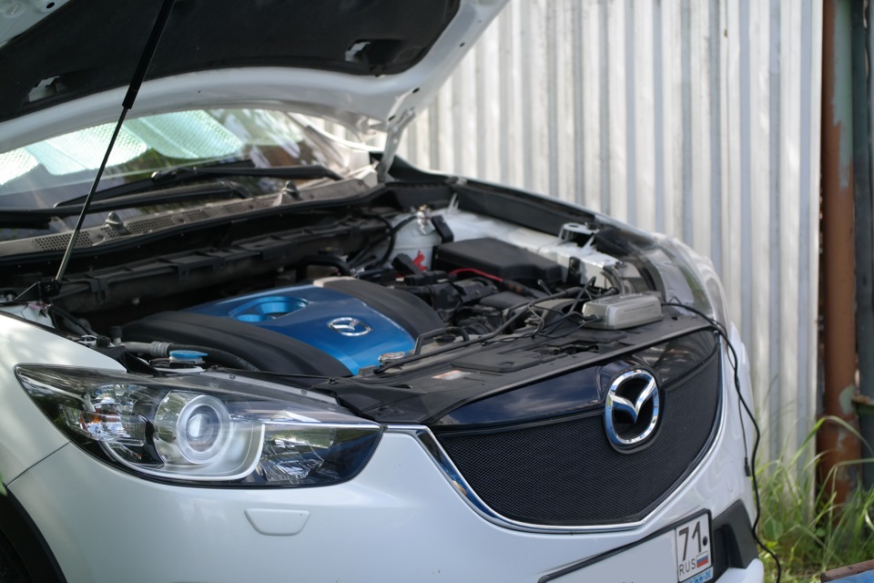

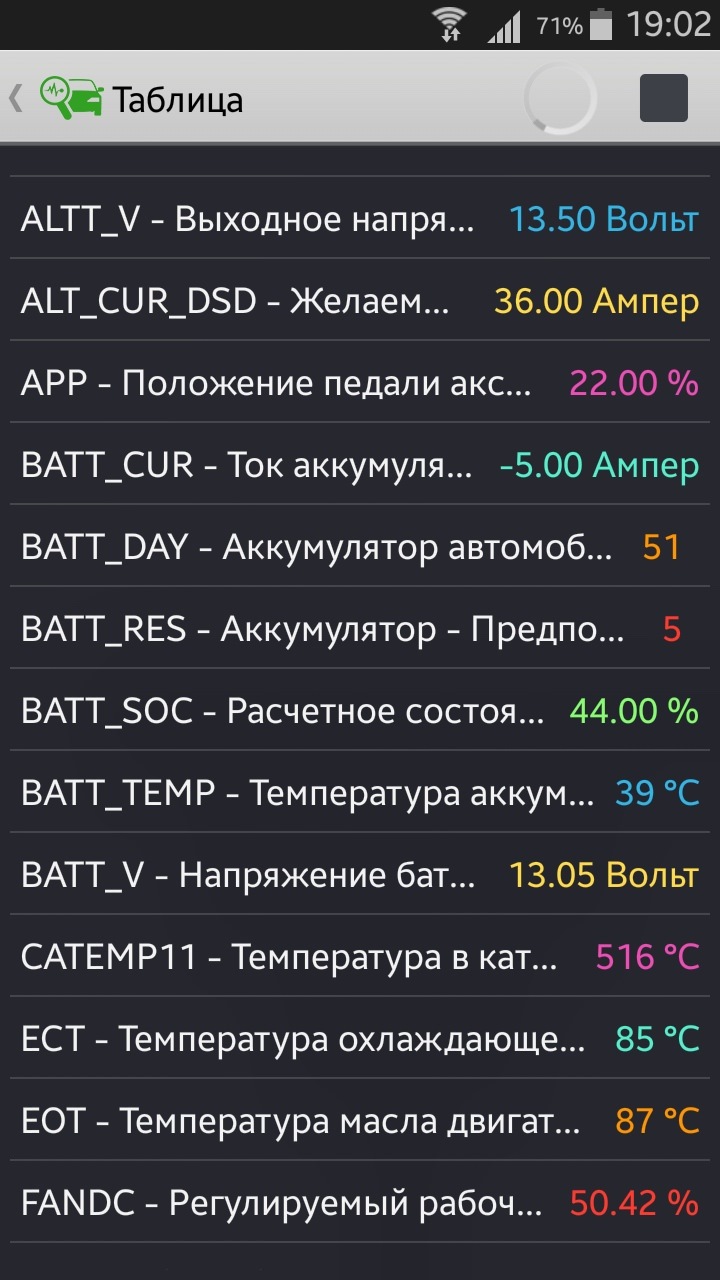

Появилось очень важное дополнение к предыдущей теме Всё что вы хотели знать о системе i-stop, но боялись спросить
В связи с практически постоянным использованием OBD-II адаптера OBDLink MX WiFi и программы FORScan Lite для Android у меня есть новая, очень интересная информация.
О данной информации ранее я теоретически догадывался, сейчас же удалось её проверить.

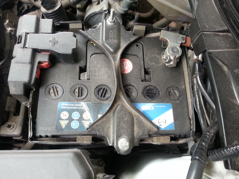

Итак, многие из нас, владельцев Mazda CX-5, заряжаем свои аккумуляторы без снятия клемм. Делается это ввиду муторности и сложности — после снятия клемм с АКБ нужно проводить инициализацию состояния АКБ.
При отсоединении провода от отрицательного вывода аккумуляторной батареи из памяти блока PCM стирается определенная информация. Поэтому после подключения провода к отрицательному выводу аккумуляторной батареи необходимо выполнить определенную последовательность действий, описанных в первой части Всё что вы хотели знать о системе i-stop, но боялись спросить
Но вдруг… выясняется, что зарядка без снятия клемм с АКБ (и последующей инициализации) — ровным счётом ничего не даёт!
Простой практический пример из жизни:
Еду на дачу, по приезду в конечную точку программа FORScan показывает BATT_SOC 44%. Открываю капот и без снятия клемм с АКБ сразу ставлю на зарядку. Через 5 часов умный CTEK MXS 10 отрапортавал, что зарядка завершена. Чуть отстоявшись, замер напряжения и плотность электролита во всех банках подтверждают — АКБ полностью заряжен.
Завожу двигатель и что я вижу в программе FORScan? Правильно, всё теже самые 44%! PCM возвращает ранее записанную информацию.
Тут все очень просто. Датчик тока (с минусовой клеммы АКБ) в процессе своей работы записывает данные по параметрам АКБ (ток, сопротивление, температура) в блок PCM ("мозги" автомобиля). Автомобиль пользуется именно этой записанной информацией, и меняет свой режим "отдачи" и "наполнения" АКБ в процессе движения. Даже если вы зарядили АКБ — информация же, записанная датчиком тока в мозгах осталась старая — её нужно либо стереть (скидывание клеммы + инициализация) либо заново инициализировать информацию. Нужно время что бы PCM оптимизировал и сравнил старые данные с вновь поступающими (пока этот вариант мной ещё проверяется, т.е. я не ручаюсь, что со временем, без инициализации SOC должен нормализоваться до "заряженного" состояния — пока проехал после зарядки 50 км и SOC не изменился). Либо провести инициализацию и тогда все сразу станет на свои места…
Причем, я пробовал на пару минут отключать провода непосредственно от самого датчика тока — ничего не изменилось в параметре BATT_SOC.
Программа же FORScan считывает данные с PCM (т.е. из памяти), а не с АКБ и показывает то, что записано в памяти.
Не скажу за все автомобили, оборудованные датчиками тока, но на Mazda CX-5 заряжать АКБ без скидывания клеммы минус или без последующей инициализации после зарядки — пустая трата времени.
Не стоит забывать, что сразу после зарядки проводить инициализацию — не рекомендуется: электролит еще не "устоялся", химические процессы не завершились, а, т.к. для успешного проведения инициализации необходимое условие: напряжение на клеммах должно быть 12,5-12,7 Вольт — как правило, после зарядки напряжение будет больше и нужно его "усаживать" включением фар по алгоритму, описанному в первой части этой статьи. Лучше пару дней покататься без инициализации, все химические процессы придут в норму, напряжение стабилизируется.
Так же, не стоит забывать, что после зарядки и инициализации вполне возможно, что FORScan будет первые 8-48 часов показывать BATT_SOC 0% — это нормально.
Остаётся вопрос — почему датчик тока сразу не передаёт (или не может передать) обновленную информацию в PCM? Возможно, просто замер тока датчиком мало что меняет в собирательной формуле параметра SOC.

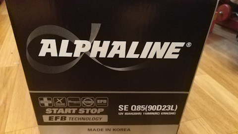

Сам на cx-5 не езжу, эксплуатирует жена, машине 3 года, т.е. гарантия закончилась. Стаж у нас по 20 лет и никогда проблем с АКБ не было ни на каких машинах. А с CX-5 каждую зиму проблемы были.
Прошлой зимой АКБ практически умер. Наш "официальный дилер в Тюмени" (извините, без кавычек это предприятие не поднимается рука называть дилером) забирает машину, заряжает АКБ и некоторое время всё ок. Я два раза пытался развести их на замену, но не получилось…
Звоню как-то на СТО к ним и слышу — ставить надо только родную акб, т.к. внутри у родного акб (panasonic) стоит специальный датчик (!) )))))
Я сам работаю на аккумуляторном заводе Алькор в Тюмени и пусть не собираю акб непосредственно на производственной линии, но всё-же знаком с конструкцией аккумуляторов разных производителей, и просто не представляю такого аккумулятора с датчиком внутри!

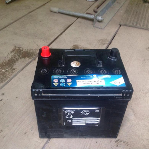

И вот я сейчас, не дожидаясь осени и первых морозов решил заменить самостоятельно акб. Причём решил взять именно батарею своего завода в качестве эксперимента. Конечно напряжение замерили, нагрузочной проверили, всё ок было. И вот столкнулся с проблемой — инициализация. Я ж не подозревал, что всё так сложно. После установки загорелось сообщение о необходимости проверки системы зарядки акб и мигает лампочка i-stop. Я пошарил в инете, наткнулся на этот блог, изучил не всё конечно, но основное впитал.
Пытался по Вашим таблицам проделать процедуру, но к сожалению не удалось пока победить мигающую лампу i-stop. Т.е. после установки рычага в N и манипуляций с педалями эффекта нет — i-stop продолжает мигать, предупреждение продолжает светиться.
Пробовал разные комбинации снятия/установки клемм и разъёма датчика тока.
Что ещё можно сделать?

вот я так же подозревал, что BATT_SOC остаётся старым! Пока инициализацию не сделал, Ай-Стоп не работал нормально после зарядки АКБ! Как только сделал — заработало.
Поезжу пока ради эксперимента без инициализации после зарядки пару дней — посмотрю, вдруг "оптимизируется"
Отпишитесь потом… но у меня так и не стало нормально работать. Я думал АКБ сдох, что не принимает заряд, а это всё BATT_SOC не устанавливался.
Конечно. Есть еще тема на засыпку. Инициализация иногда сама по себе "слетает", без обесточивания. .

У меня по последним логам от 08.07.2015: Batt_Day — 75 (кол-во дней с установки АКБ), Batt_Soc 14%, т.е. степень заряженности АКБ всего 14% (в первые дни после установки АКБ было 85%) — всего за чуть более 2 мес. так сильно просело. Инициализацию в качестве эксперимента — не делал. Я-стоп не помню когда последний раз работал, наверное в первую неделю после установки заряженного АКБ, т.е. пару мес назад.
Было, когда постоишь на выключенном авто с включенной музыкой — Batt_Soc 2%. Но при таком Batt_Soc после запуска двигателя генератор хреначит на зарядку АКБ под 30-48 Ампер в течение 5-6 минут, потом поменьше (20А) и минут через 20 поездки такими ударными темпами Batt_Soc становится уже 14%. Естессно, вокруг пробок на АКБ — лужа, т.к. идёт бурное кипячение. Если бы мои поездки были бы длиньше по времени — хотя бы по часу каждый раз — возможно Soc был бы лучше и я-стоп работал бы.
Секрет работы — в контроле за зарядкой в зависимости от показателей Batt_Soc. Хороший Soc — зарядки нет, плохой Soc — аккумулятор убивается ударной дозой тока. Очень сильно на это дело влияет стиль воздения, время поездки и режим трасса/город. Не любит этот авто коротких поездок по городу.
