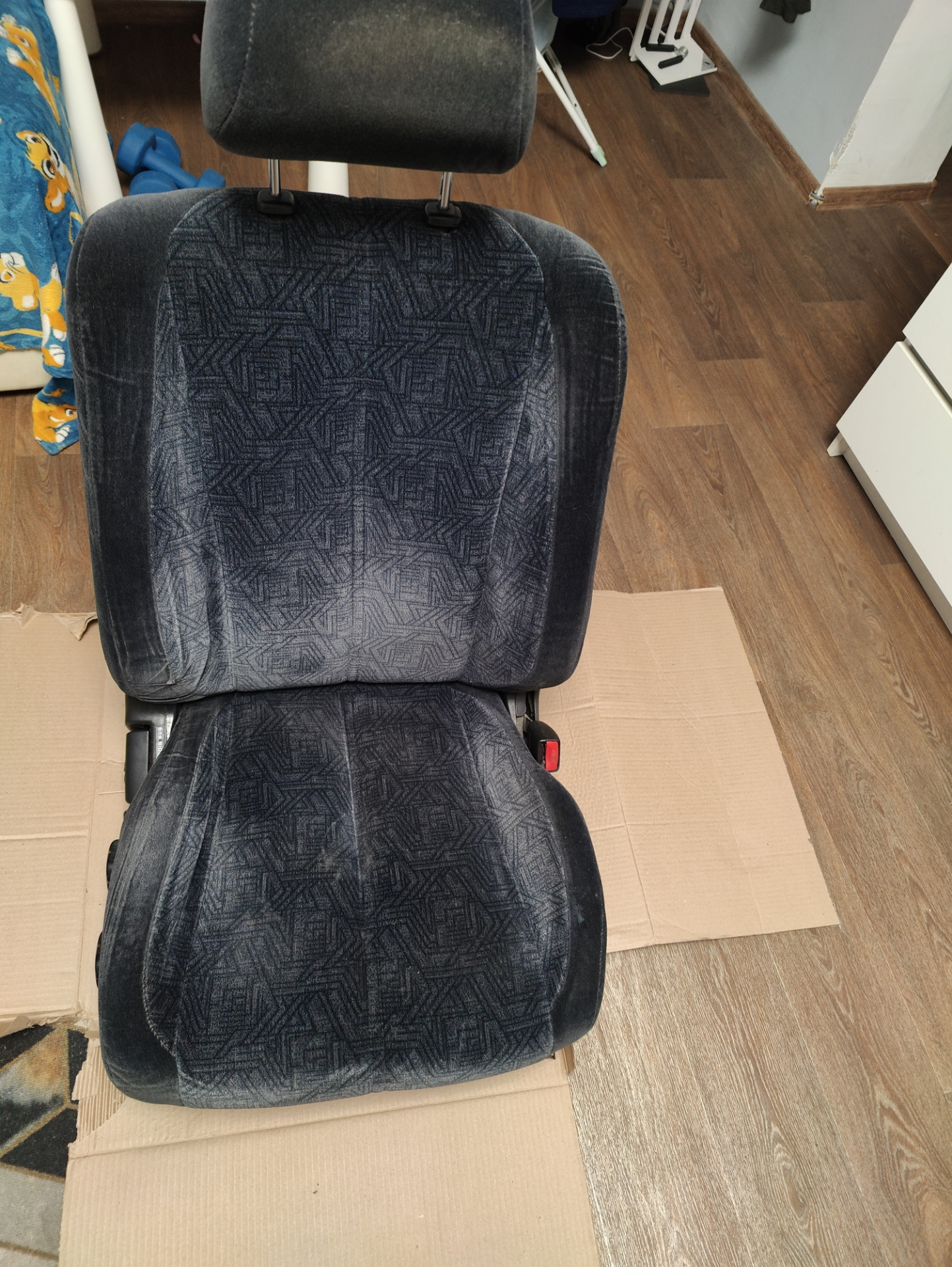

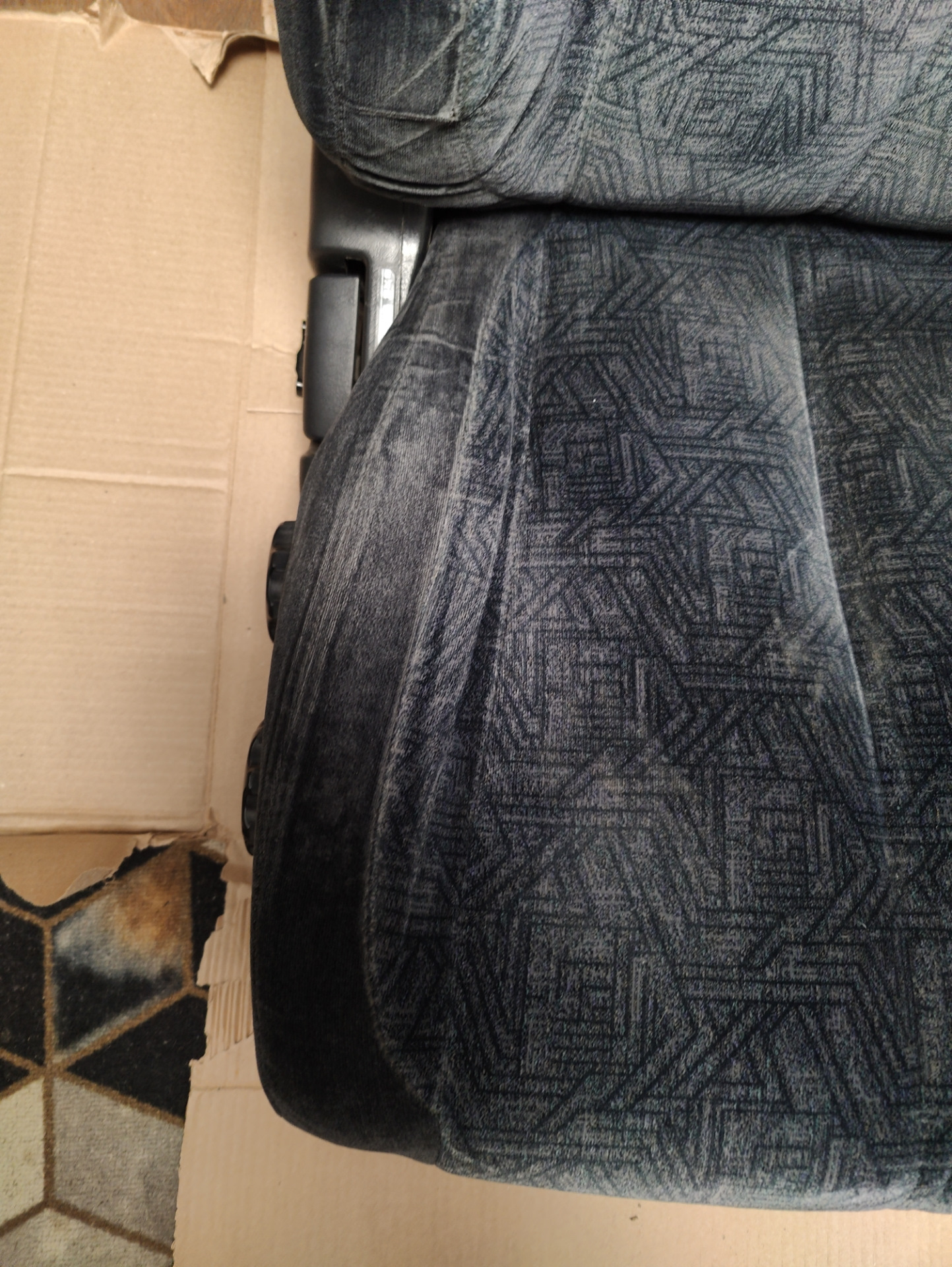

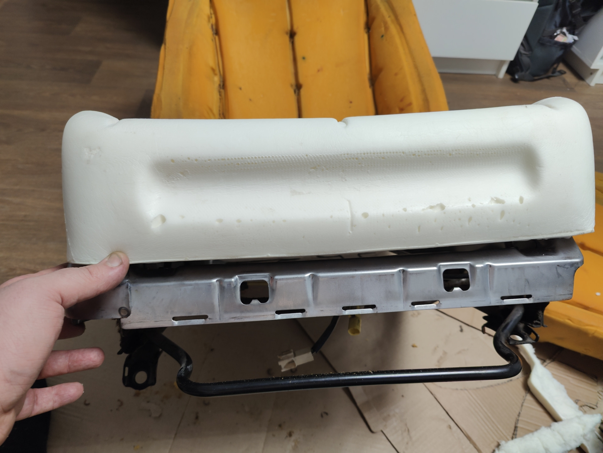

Как все знают (большинство) сидушки наши пожилые… И как велюр не химчистки, стирка чехлов это стирка.
А так как у меня водительское седло уже лишилось одной боковой поддержки, сидеть криво уже более не хотелось.
Да и каждый раз садясь в авто, чувствовалось адаптивное сиденье.
Адаптировалось оно путем вываливания поролона на ковёр. Так и хочется затянуть голосом М.Боярского и пропеть "Скрипит потертое седло" 😁

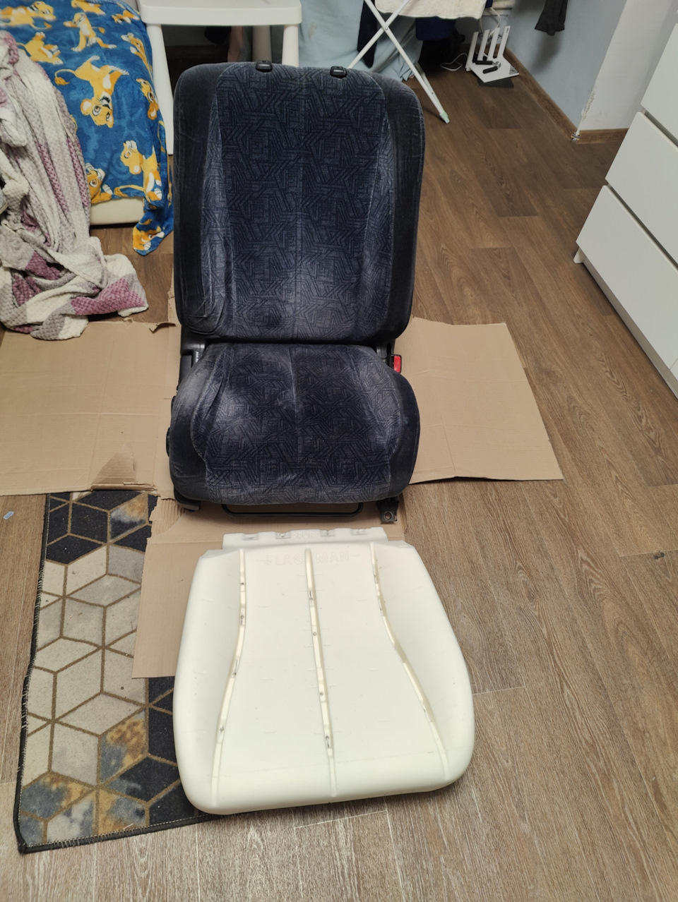

Листая просторы авито, наткнулся на пенолитье "Flagman", а так как для наших седел ничего не делают, форма седла очень похожа на camri sv40… Усиленный вариант седла стоит в два раза дороже, отличается проклейкой сверху поролоном…
Поролон заказал практически самый плотный для ремонта мебели, взял 10мм толщиной, и клей в баллоне.
Поролон: ozon.ru/t/pgVZ9m7
Клей: ozon.ru/t/AExWl7z

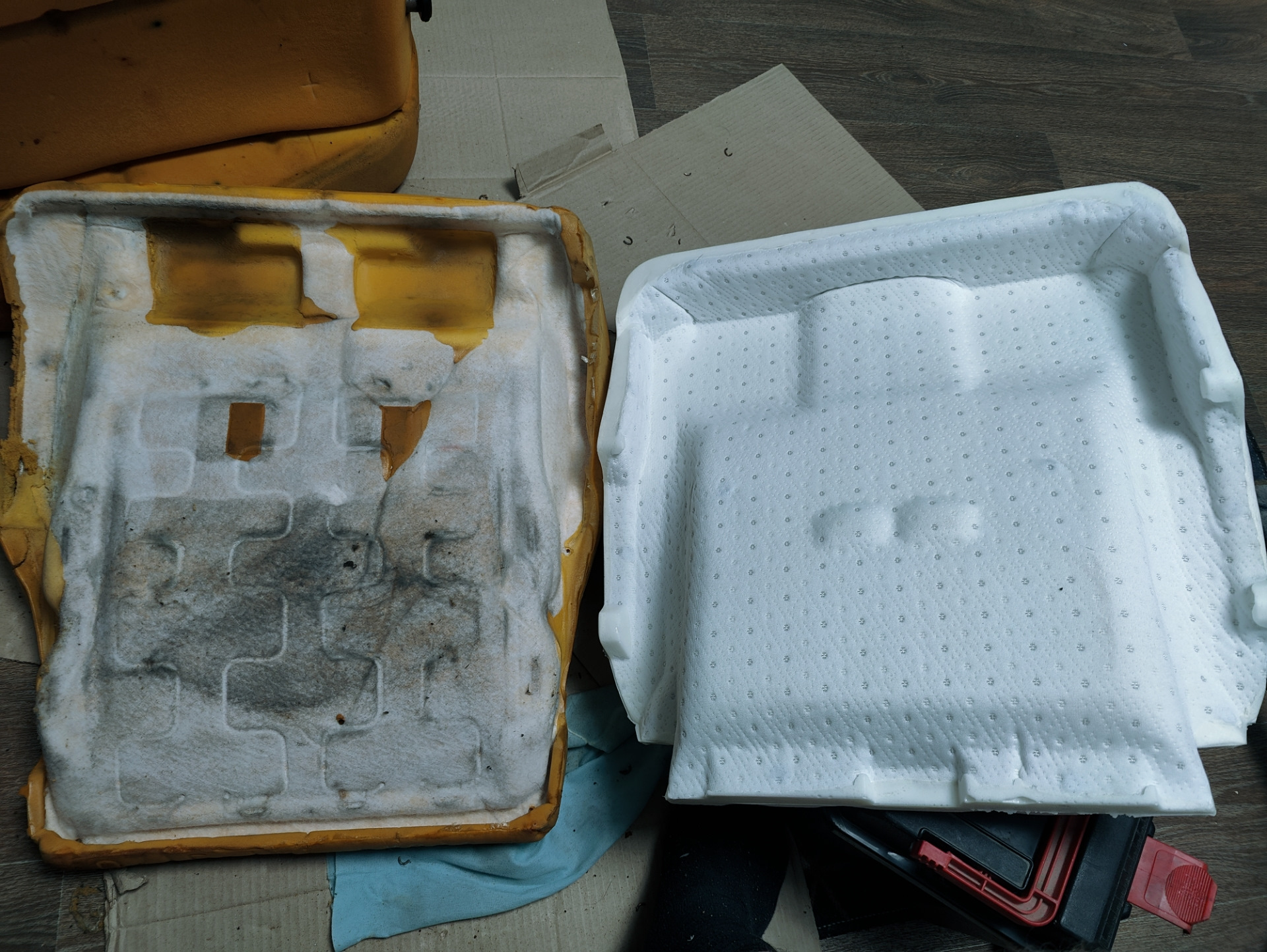

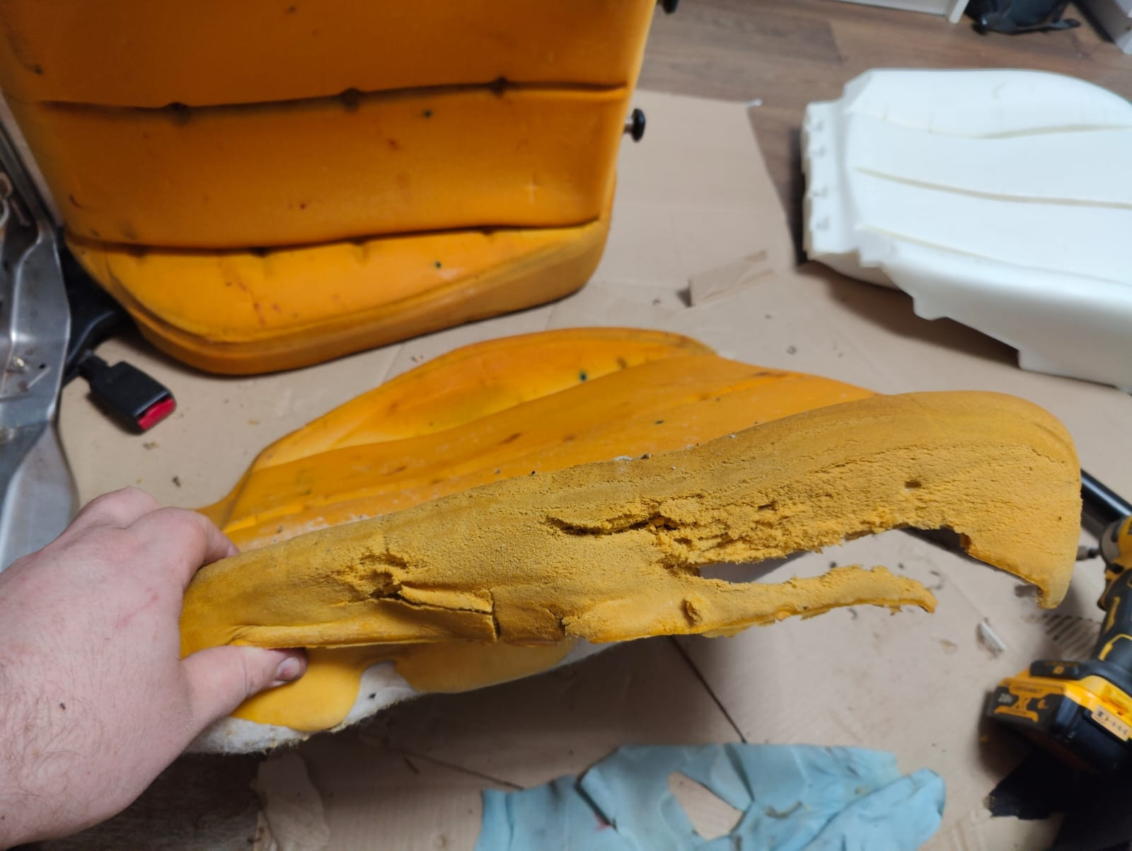

Сегодня снял сидушку, разобрал. Спинка более менее живая, а вот сидушка давно покинула чат…

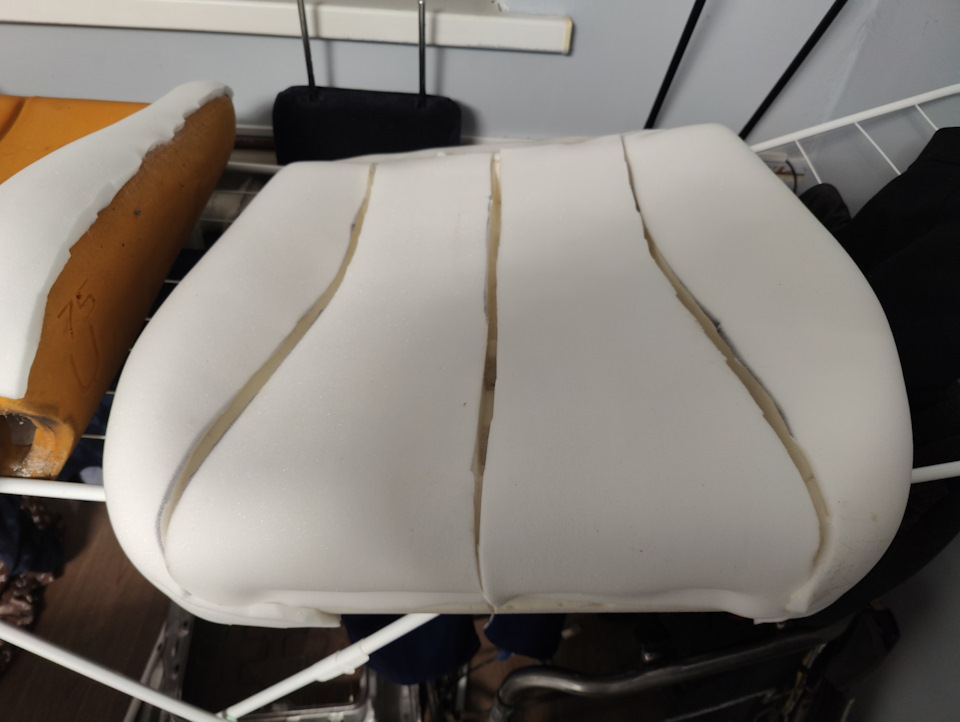

В общем подушка сиденья "болт-он" не встаёт… Но вырезая куски под форму своего сидалища словно скульптур таки подогнал. Лучше всего с этим как ни странно справилась болгарка.

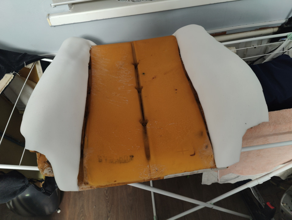

Прижал к железке, отрисовал форму маркером и выпилил болгаркой.

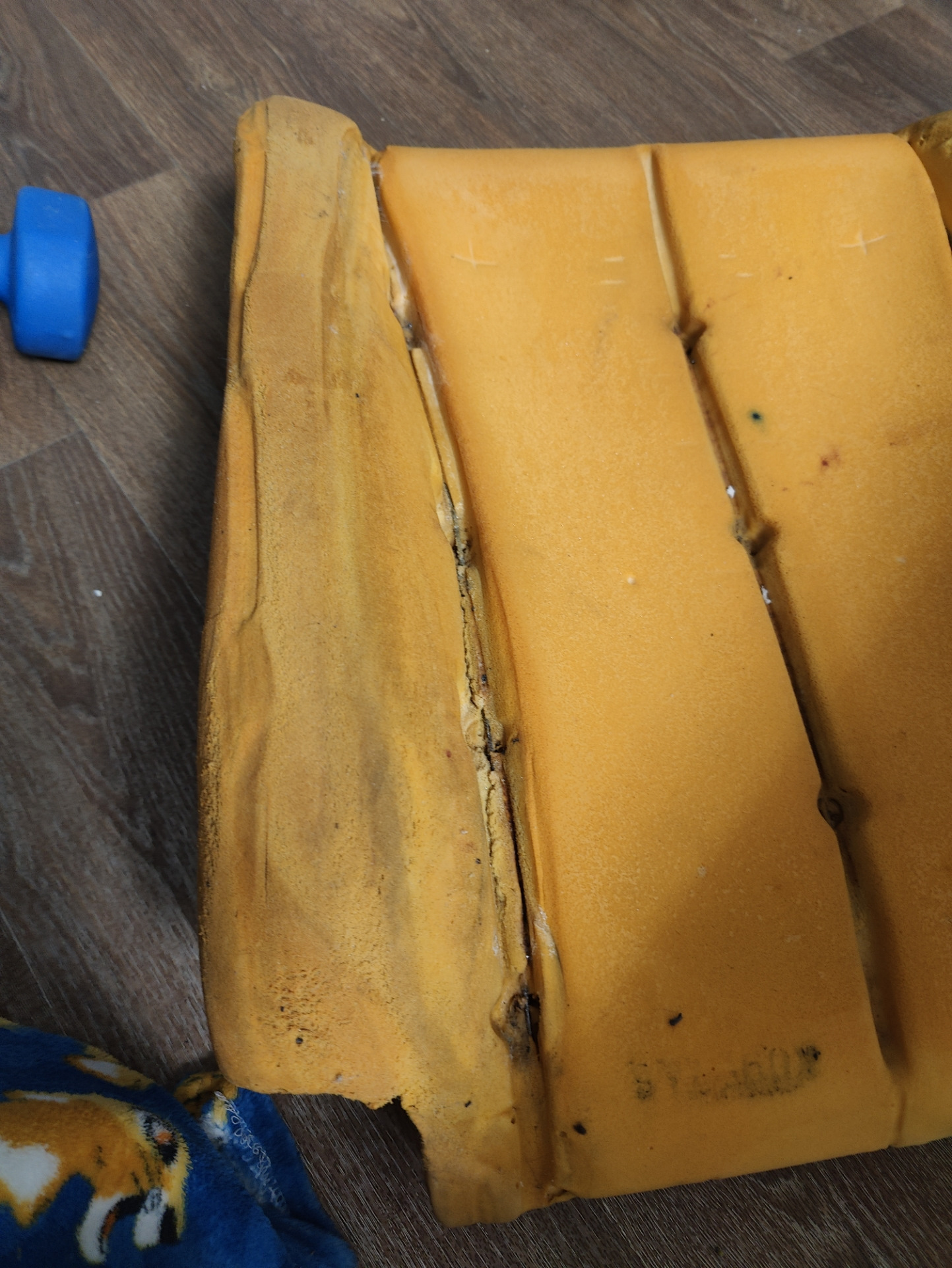

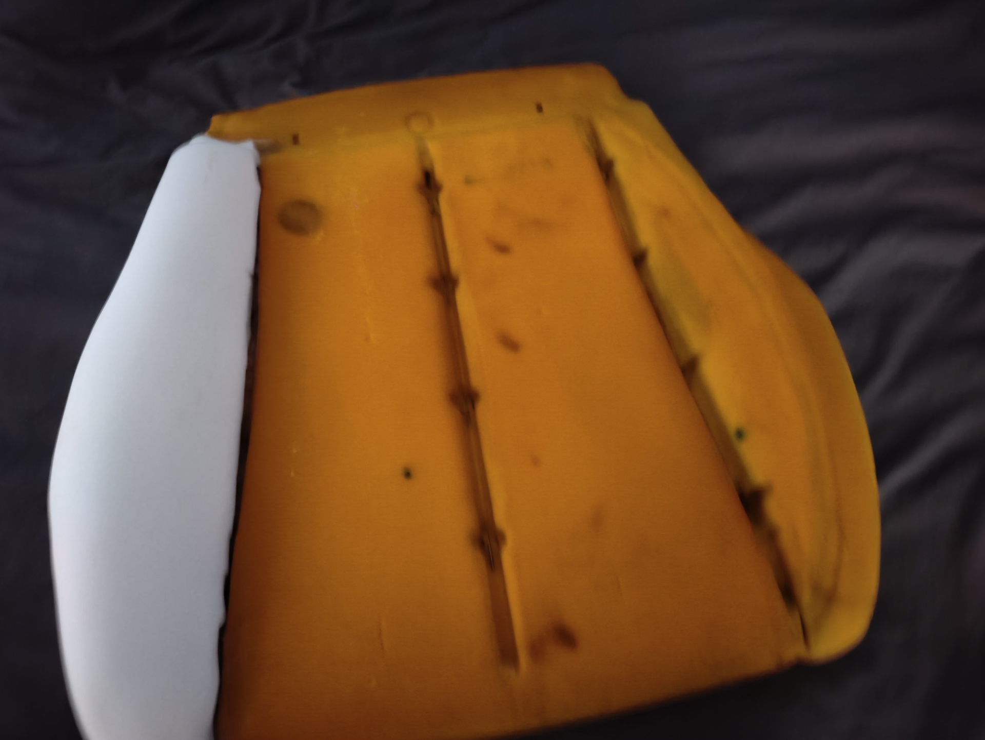

Затем сверху усилил поролоном.

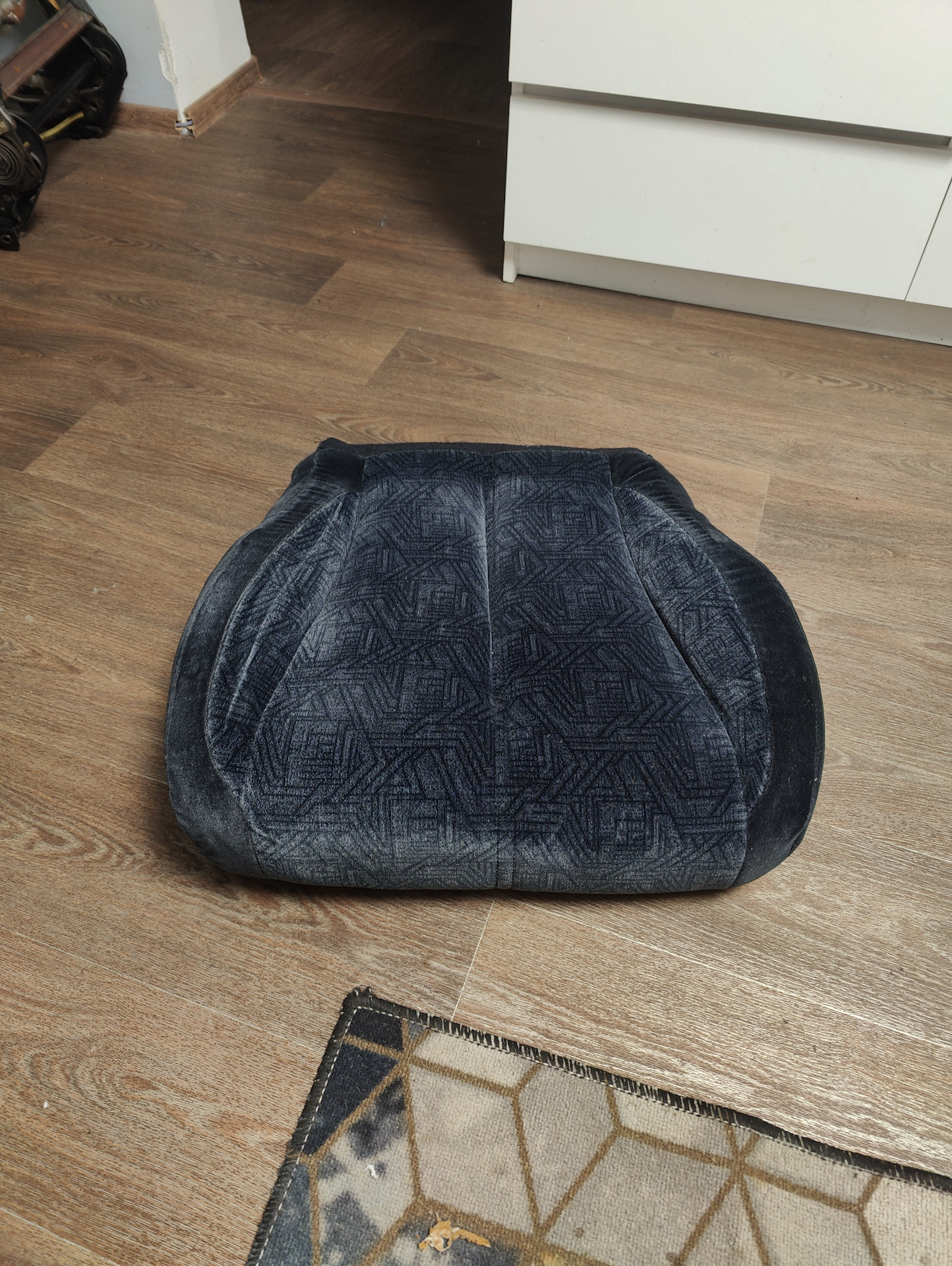

Так как чехлы ещё сохнут, как и клей. Собирать буду завтра. На стяжки.
Все таки если вдруг не подойдёт, или что то пойдёт не так, склеил старое седло во всех местах, наклеил снизу ткань. И восстановил боковую поддержку.

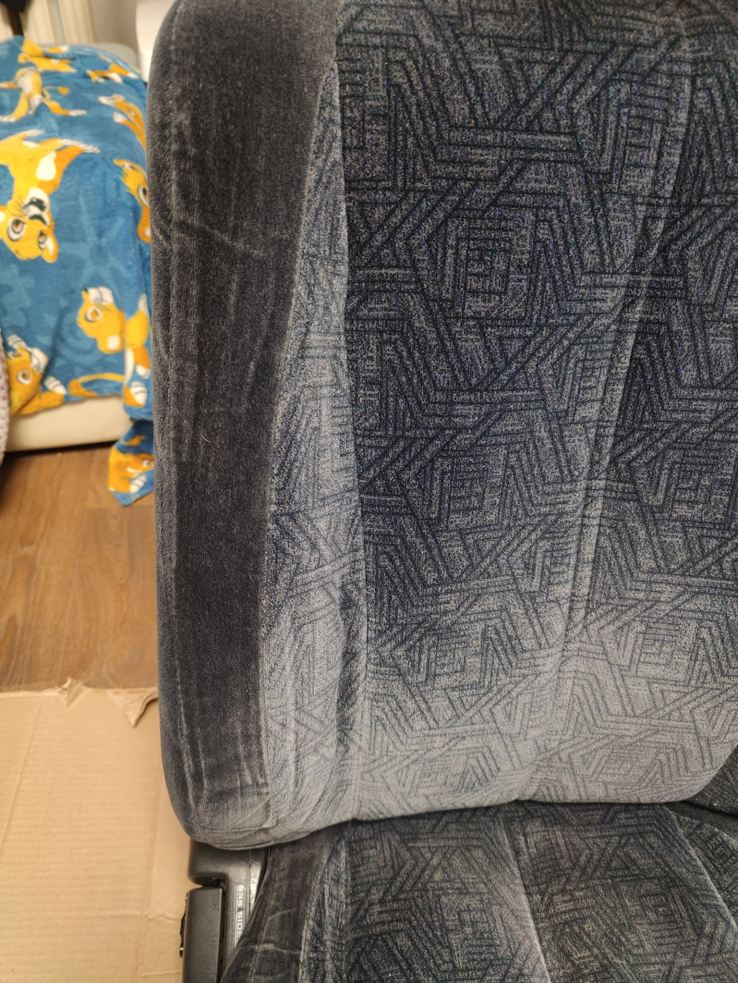

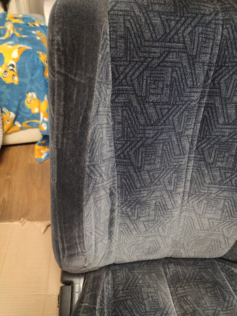

Ну и усилил боковую поддержку, эх чую буду долго пыхтеть натягивать.
Хотя с виду вроде было норм
Всем драйва 💪
P.S: после удаления одной фото, все сместилось. Но логически все понятно.

Я тоже спрашивал об этом. Но есть одна загвоздка. На наших кузовах 3 формы самого седла под каркасный чехол. Турик отличаются от аванта или гранда (как от марка).
Изначально хотел найти сидушку как донора стащить поролон… Но сравнив формы под затяжку каркаса, и они разные.
У турика одна по центру, две по краям, у аванта две по центру, две по краям…
Либо девяностик где две по краям, одно перпендикулярно… А это уже три номентклатурных единицы. Плюс надо натурное сиденье чтобы проверить.

Upd: короче собрал низ на новой подушке.
