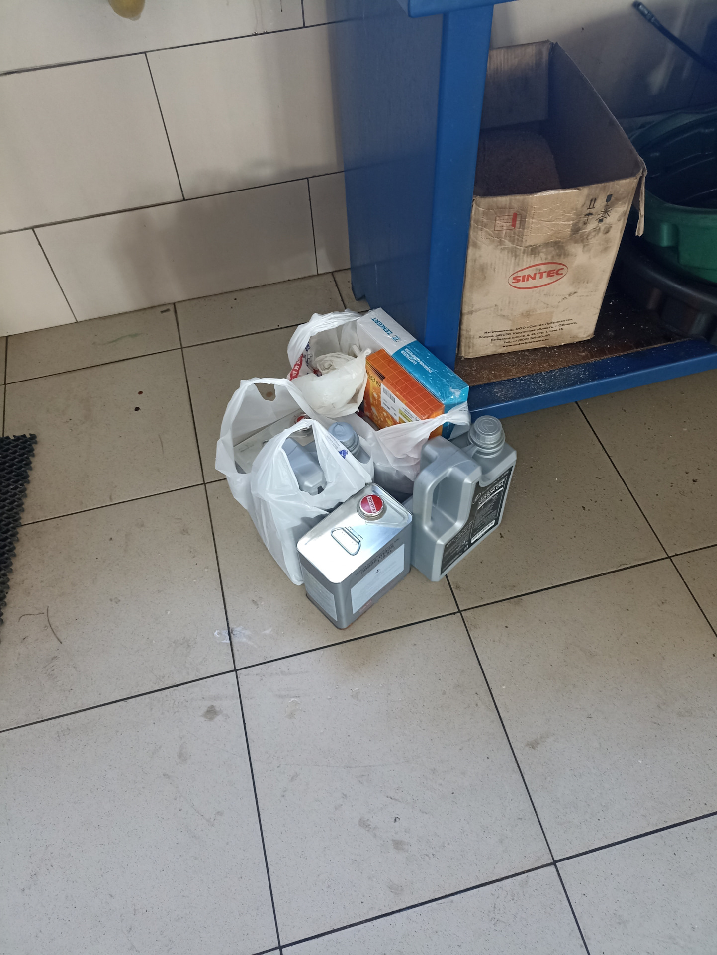

Решил сделать реставрацию рулевой рейки ну и за одно заменить масло в ДВС, фильтра а также жидкость для гидроподвески.

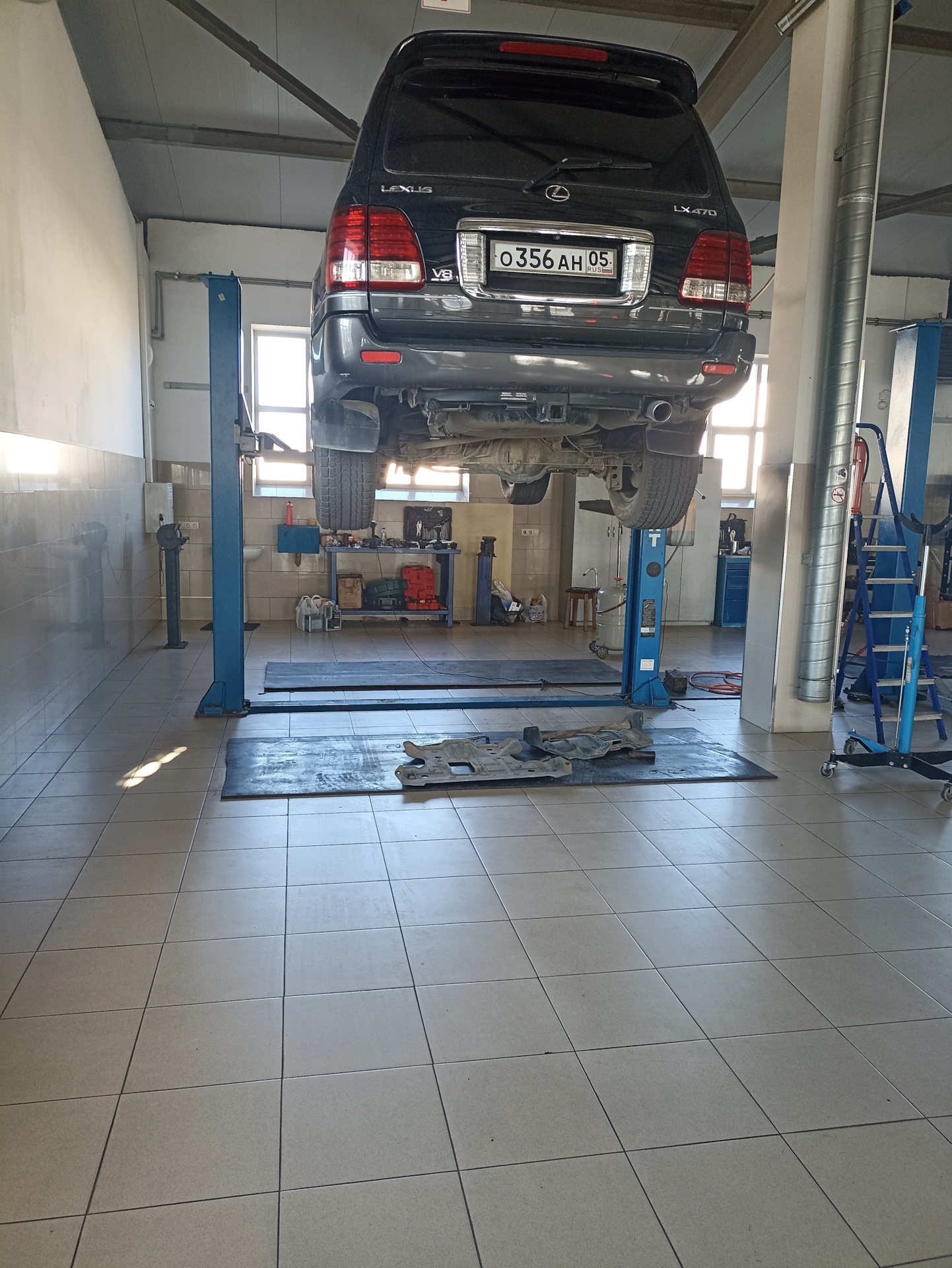

До это заезжал к своему знакомому мастеру для того чтобы он посмотрел с ходовой всё в порядке или нет. После его осмотра было такое резюме маленький люфт присутствует на рулевой желательно реставрация и так далее по мелочам. В итоге выбрал подходящий для данной процедуры день, заехал оставил авто пришлось почти на 2 дня.
