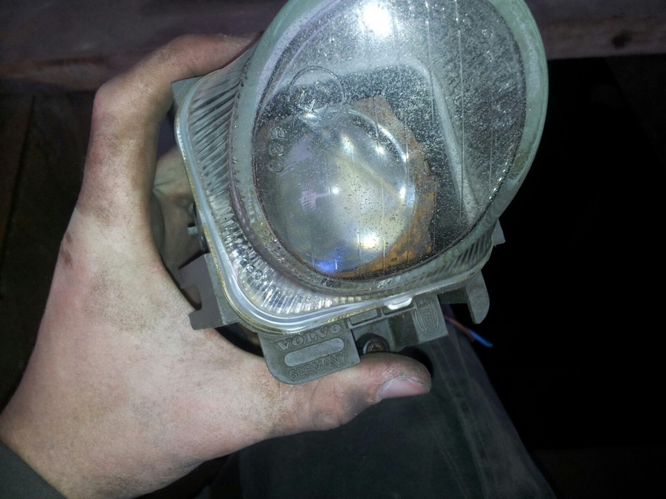

VolvoMinsk менял свои туманки, а старые поломаные и разбитые отдавал даром.
Я то их и забрал…посмотрел на них вроде можно что то придумать так и руки не дошли.

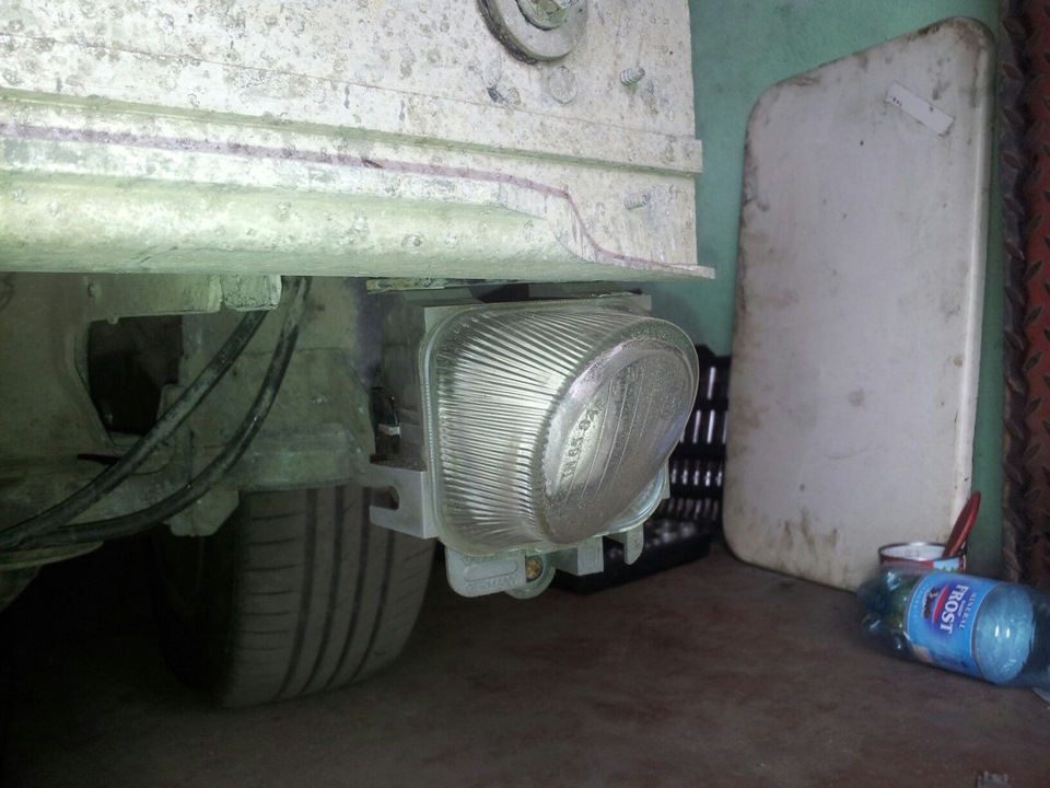

Сейчас морда в эрке красится вместе с ней и бампер поэтому я решил повесить туманки чтоб после сборки был законченный вид.

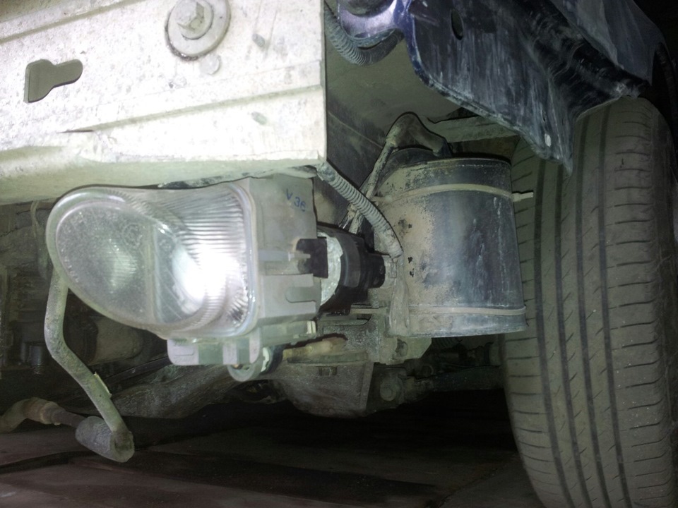

Левая стала идеально.
Крепления с кусками старых противотуманок были прикручены к усилителю поэтому се поставил даже на заводские болтики)

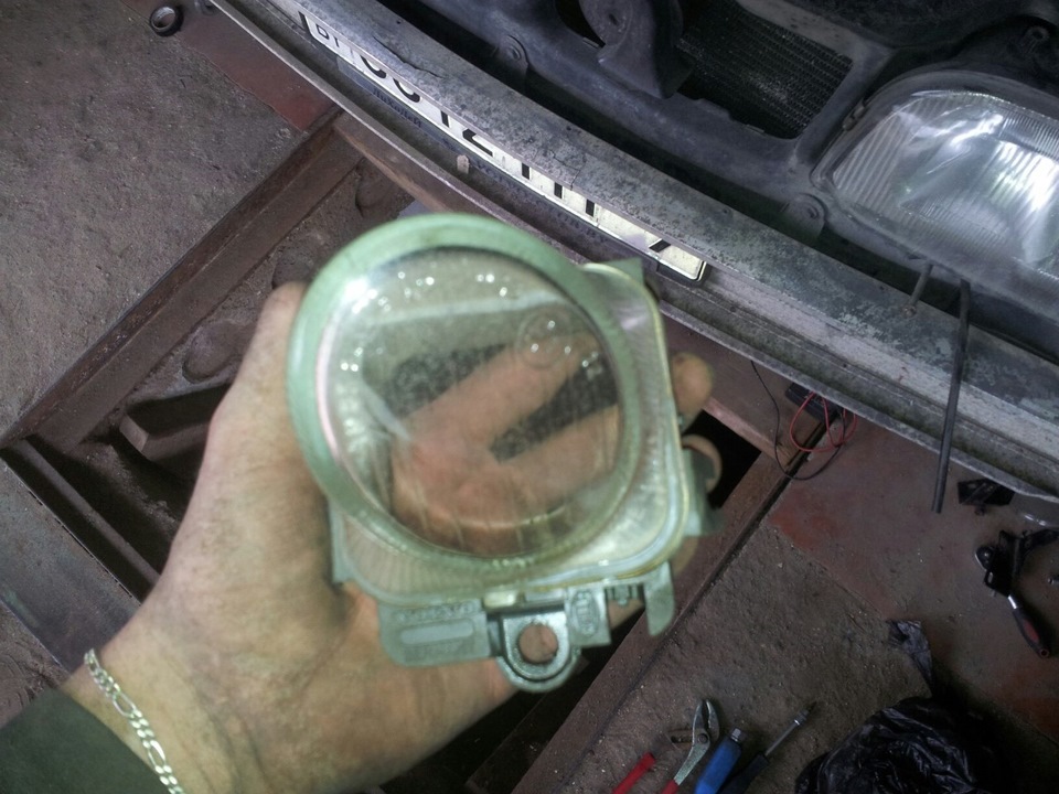

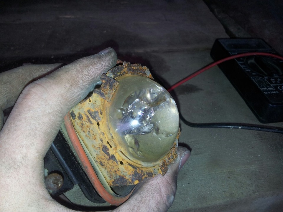

Что имеем:

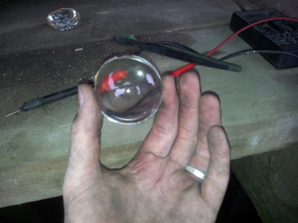

2 противотуманки, в них:
2 грязных не прозрачных стекла
1 разбитая линза
1 целая линза
1 нормальный отражатель
1 ушатаный отражатель
1 живая лампочка
1 цоколь
1 поломаный корпус
1 целый корпус

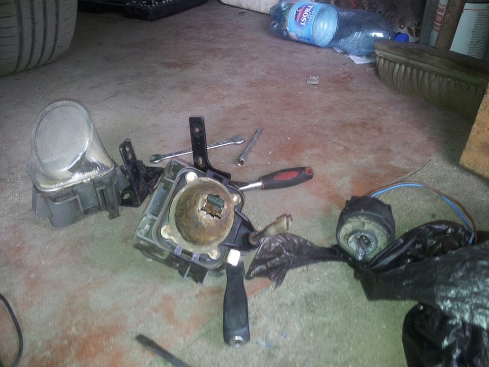

Ну понеслась

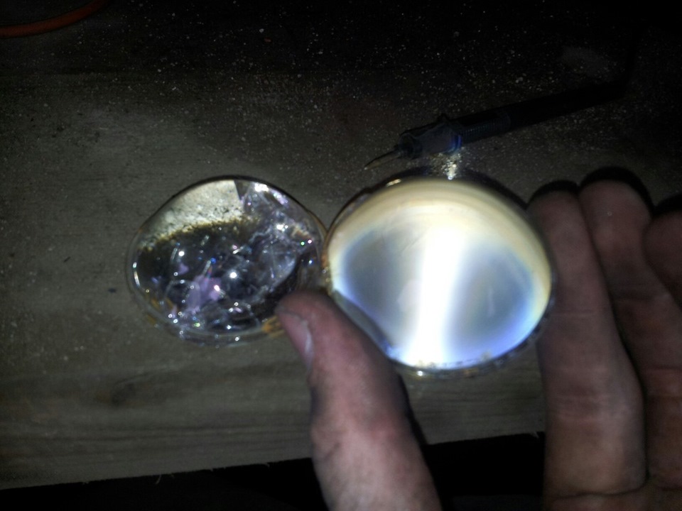

Как обычно мне везет и битая линза была в нужной мне правой противотумнке
Корпус был лучше в левой туманке как и отражатель
линза из левой туманки

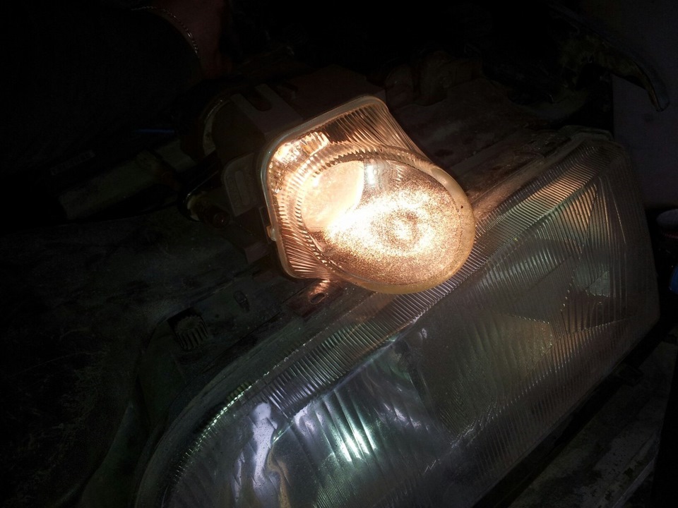

Цоколь собираю с корпусом левой туманки и отражателем левой туманки
Правое Стекло вымываю и ставлю на левый корпус
Ставлю лампочку и проверяю кинув на акум
Красота )))
Приятный бонус есть левое стекло на всякий случай… мало ли прилетит какой нехороший камень)
P.S Надо будет их шлифануть и полирнуть)
