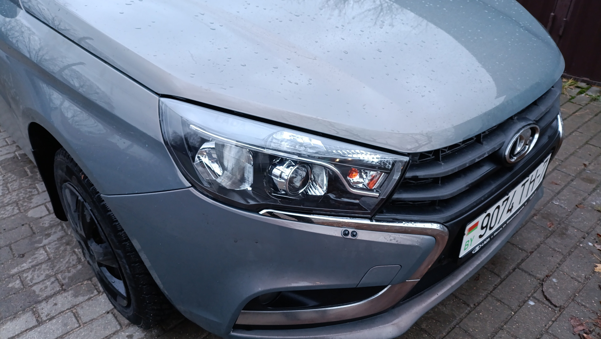

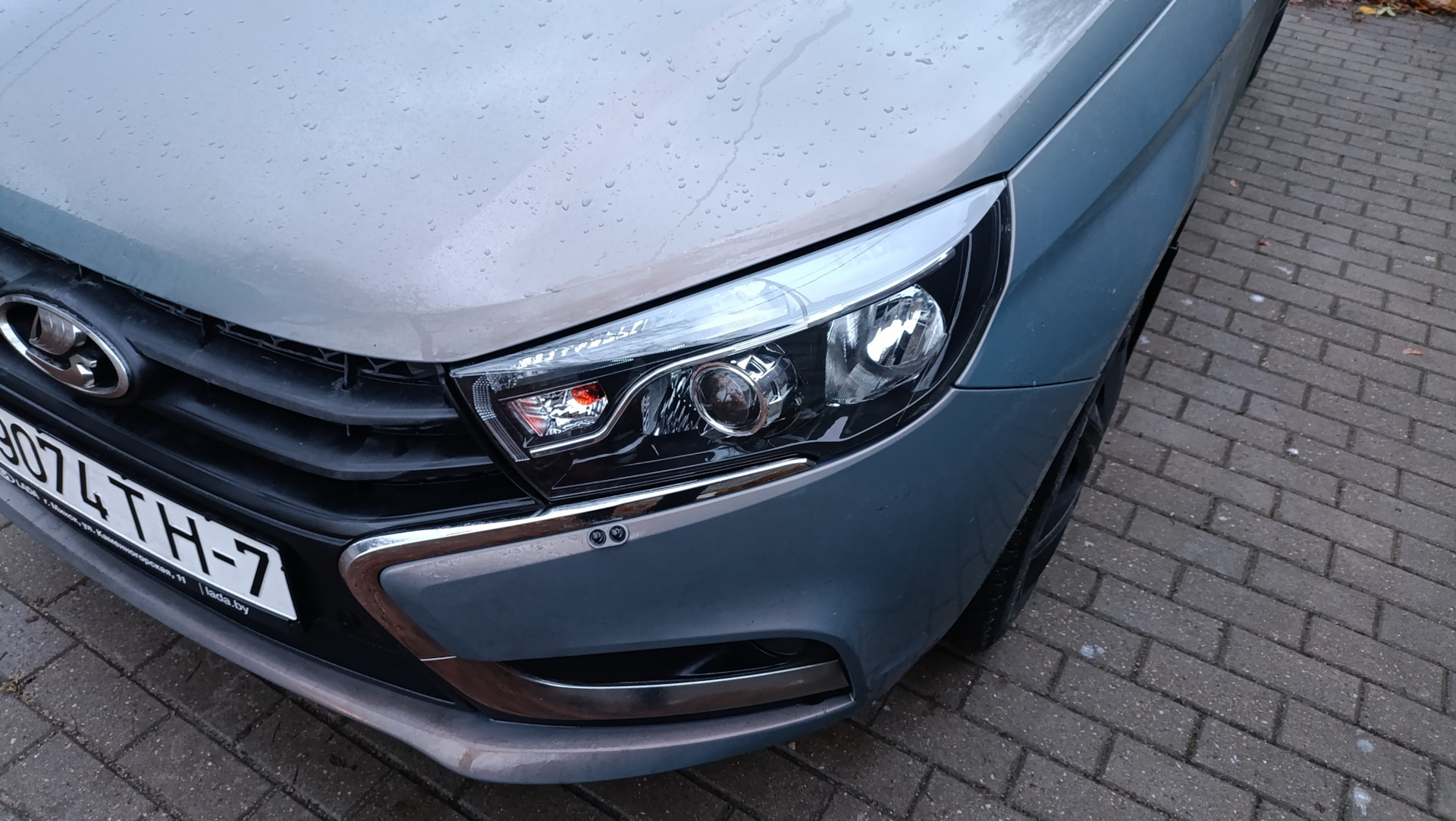

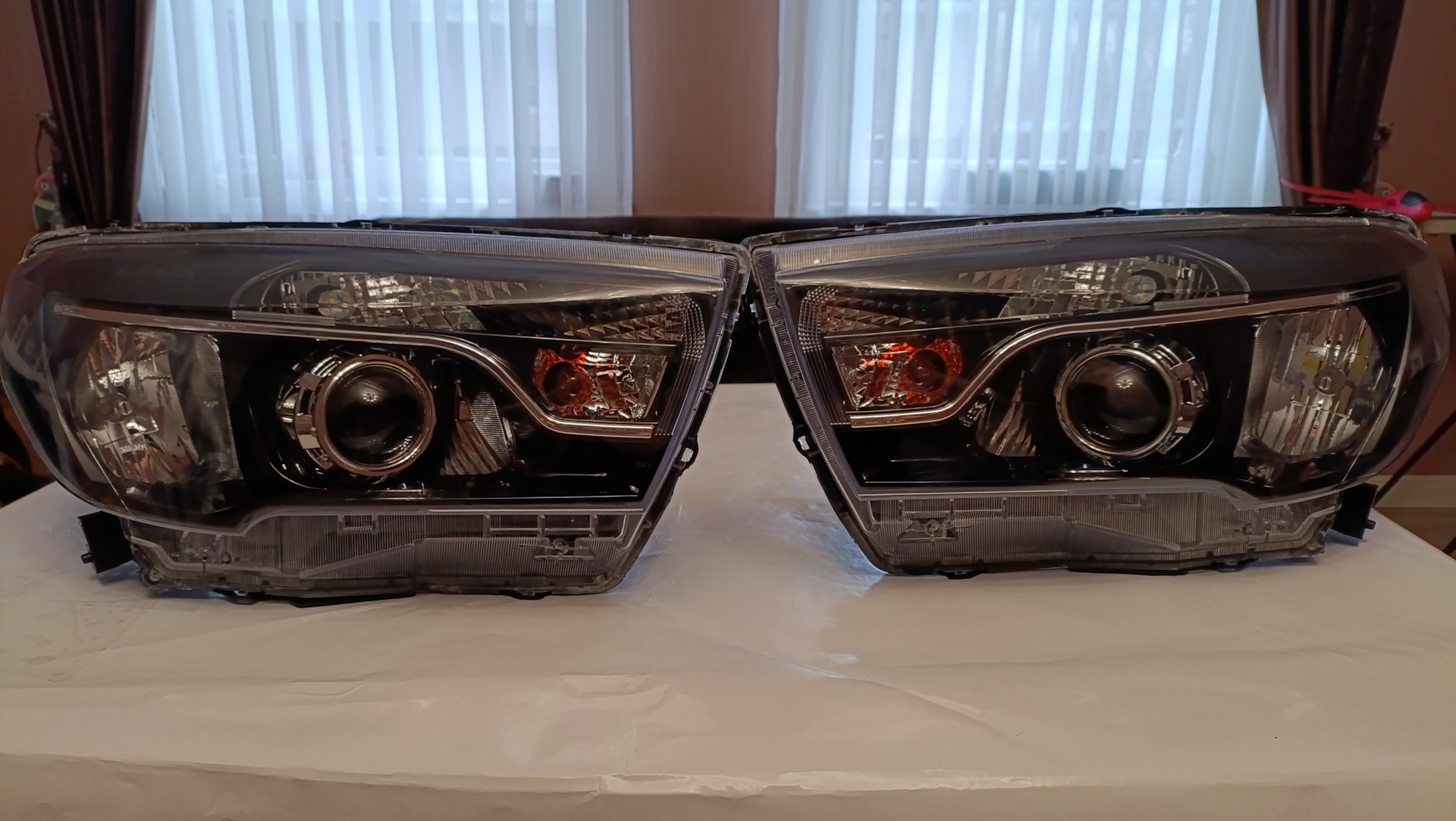

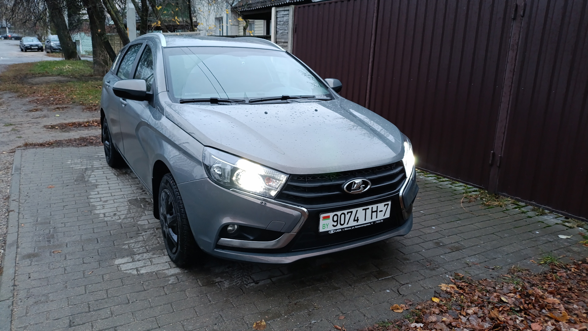

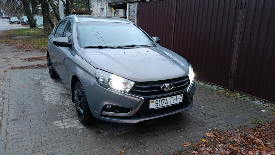

После ноябрьских праздников взял остаток отпуска с целью отдохнуть и доделать некоторые незавершённые дела. Одно из таких дел — сборка фар и их установка на авто.

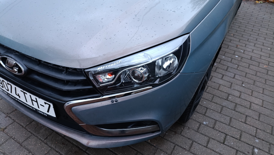

Предварительно фары ставил без стекла и производил их регулировку по горизонтали и "попадания" галки СТГ в места штатных фар.
Сборку производил на бутил-каучуковый герметик при помощи строительного фена, прогревая гермет в течении 10 минут феном при температуре 180 градусов не спеша двигаясь по всей его длине. Стекла фиксировал маляркой до полного остывания фары. Затем с зятем затянули фары в полиуритановую пленку (типа гибридная самовосстанавливающаяся с WB). При затяжке верха стекол (там где надпись Lada) оставались не многочисленные небольшие белые пятна (типа пузыри) которые через два дня лежания в теплом доме волшебным образом рассосались. Стекла стали идеально прозрачными, гладкими и глянцевыми.

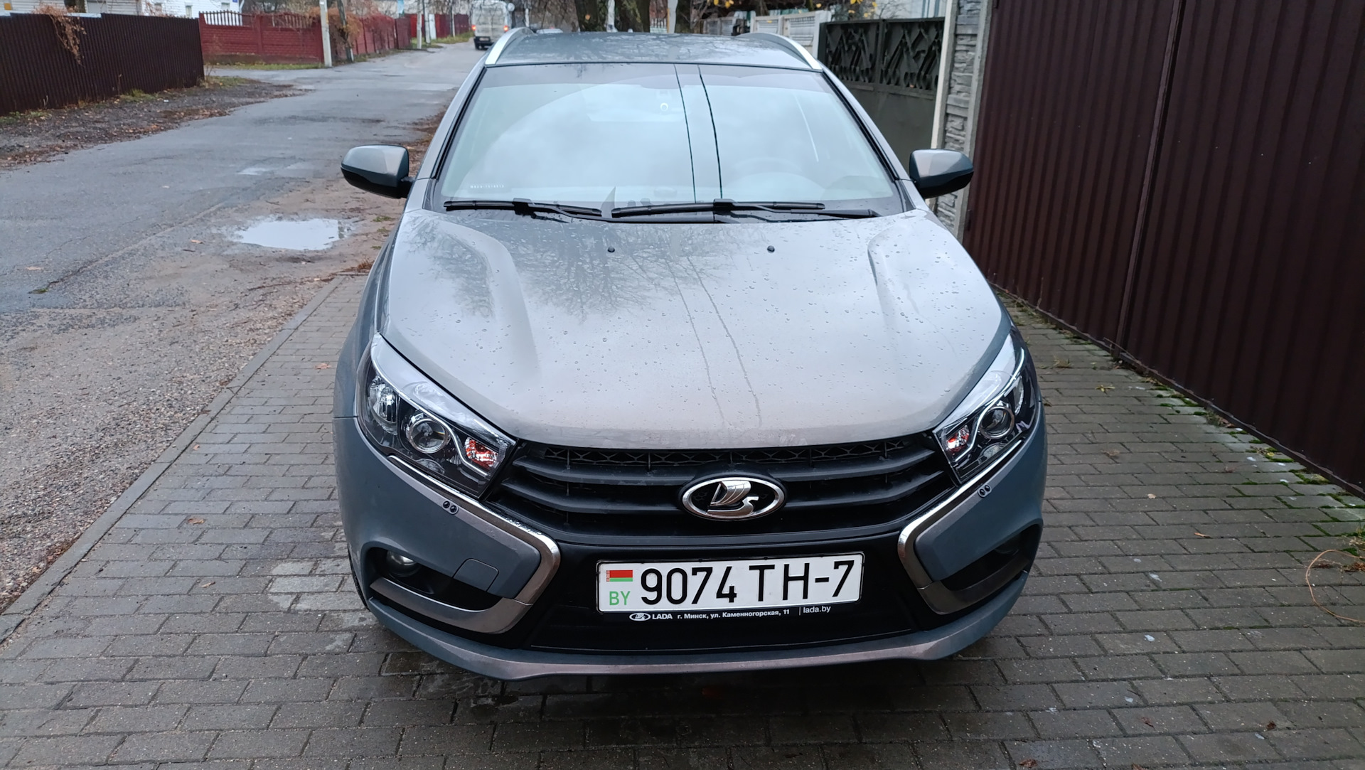

Описывать замену фар не буду, америку не открою. Оригинальные фары упакованы и помещены на чердак на хранение. После замены провел регулировку межцентрового расстояния "галок" (1,2м — по 0,6м от оси авто) и уклона СТГ (почитав www.drive2.ru/l/689565865259050089/ сделал угол уклона 1,2%). Подстроил омыватель фар на световое пятно.
Покатавшись денек, понаблюдал за фарами — не потеют, с пленки вода пока что скатывается. Поскольку езжу по хорошо освещенным улицам, то реально оценить улучшение света пока не могу, но хочу сказать, что установленные линзы слабее подсвечивают знаки, и не пересвечивают всех вокруг.

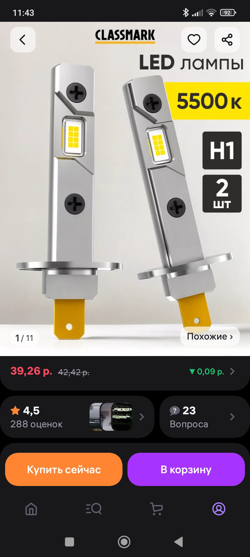

В дальний установил светодиодные лампочки и теперь при включении дальнего (линзы+Led) возникает эффект прожектора тепловоза, так что моргать буду осторожнее.

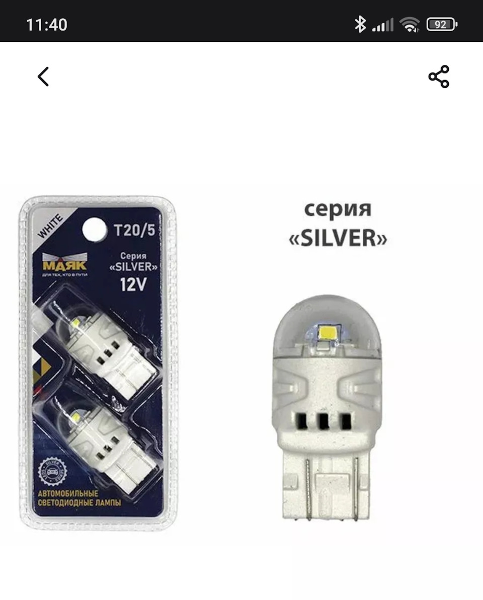

В ДХО+габариты поставил МАЯК, при хорошем дневном свете пока не ездил, но яркость свечения ДХО и габарита отличается.

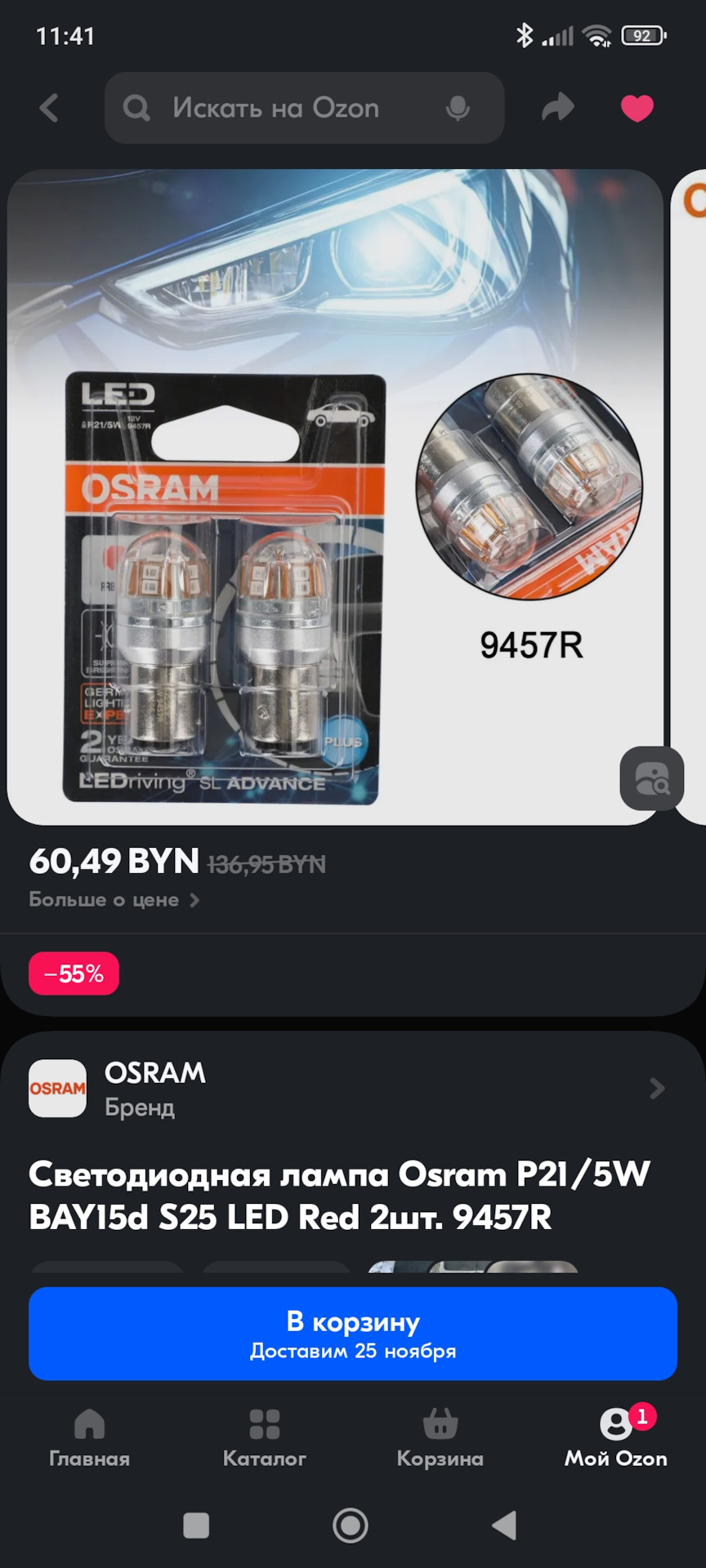

В задние стопы установил OSRAM — реально отличные лампочки. Яркость свечения габаритов на уровне галогена, стопы чуть ярче галогена.
