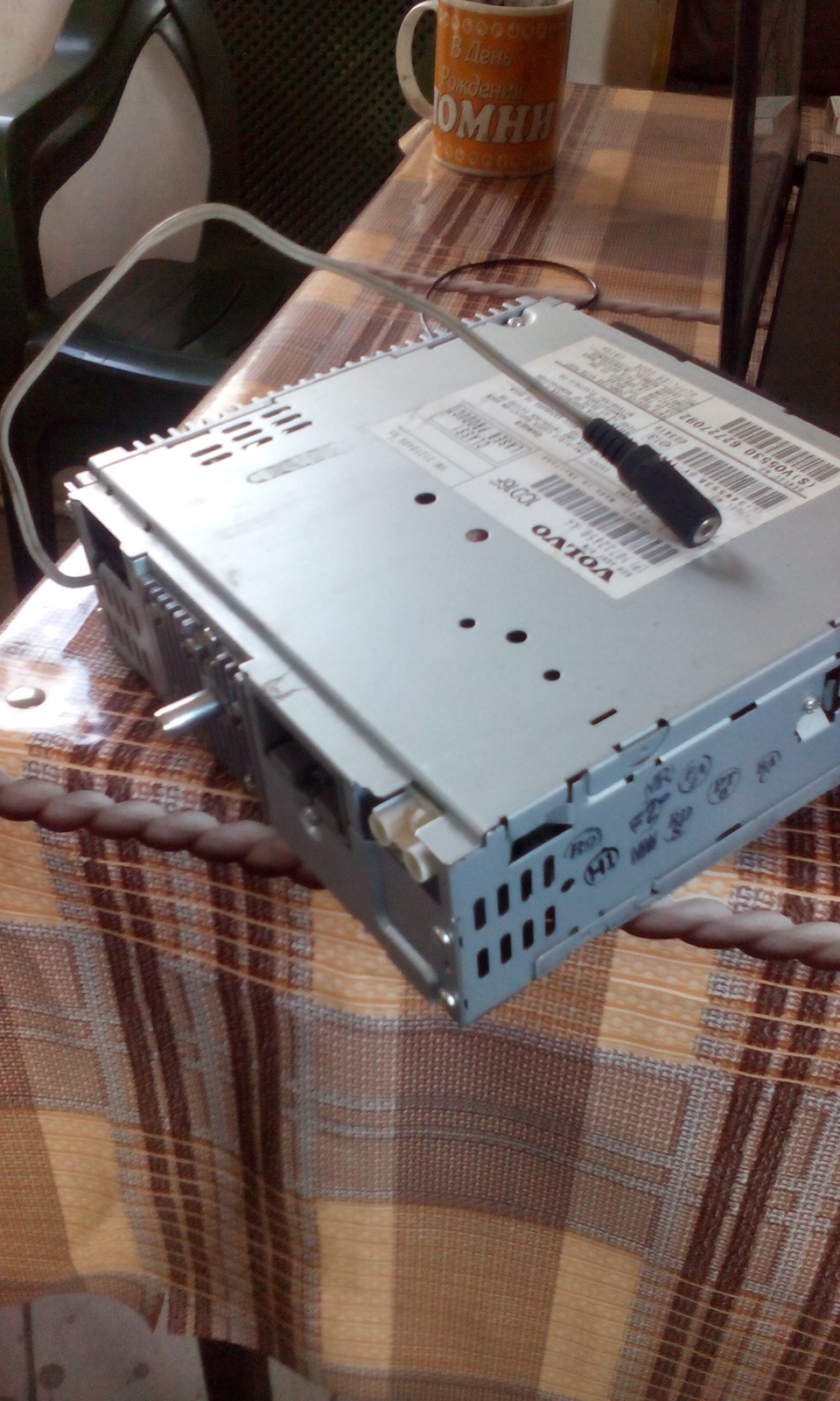

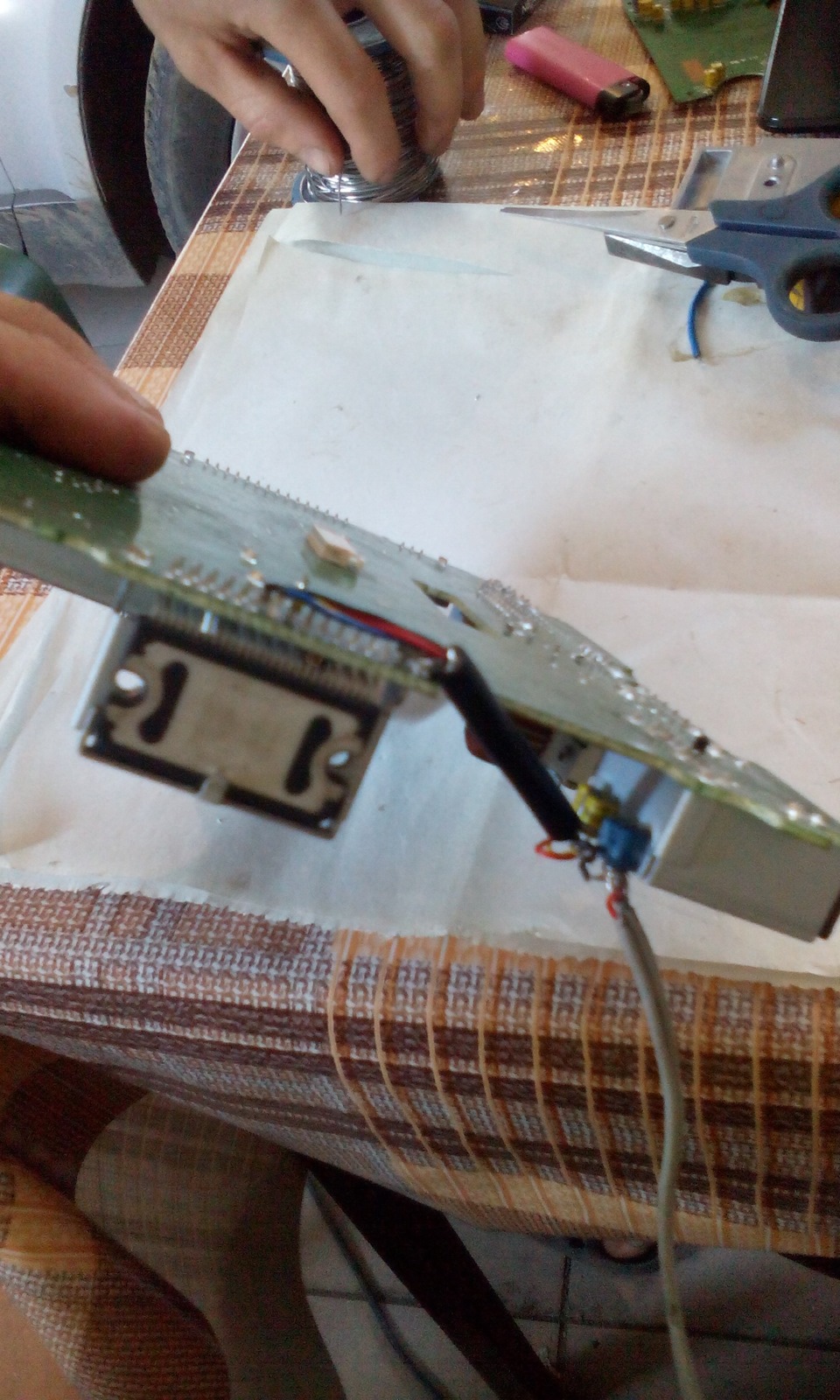

разбираем магнитофон, достаем оттуда одну единственную плату. и находим место где припаяна микросхема усилителя

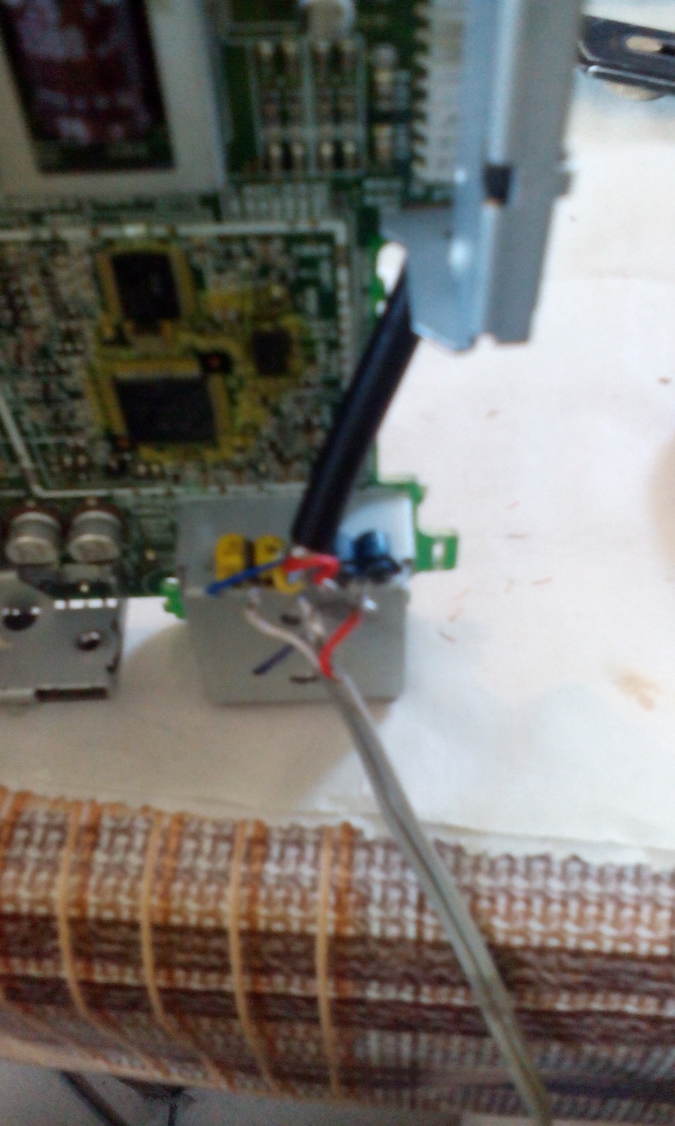

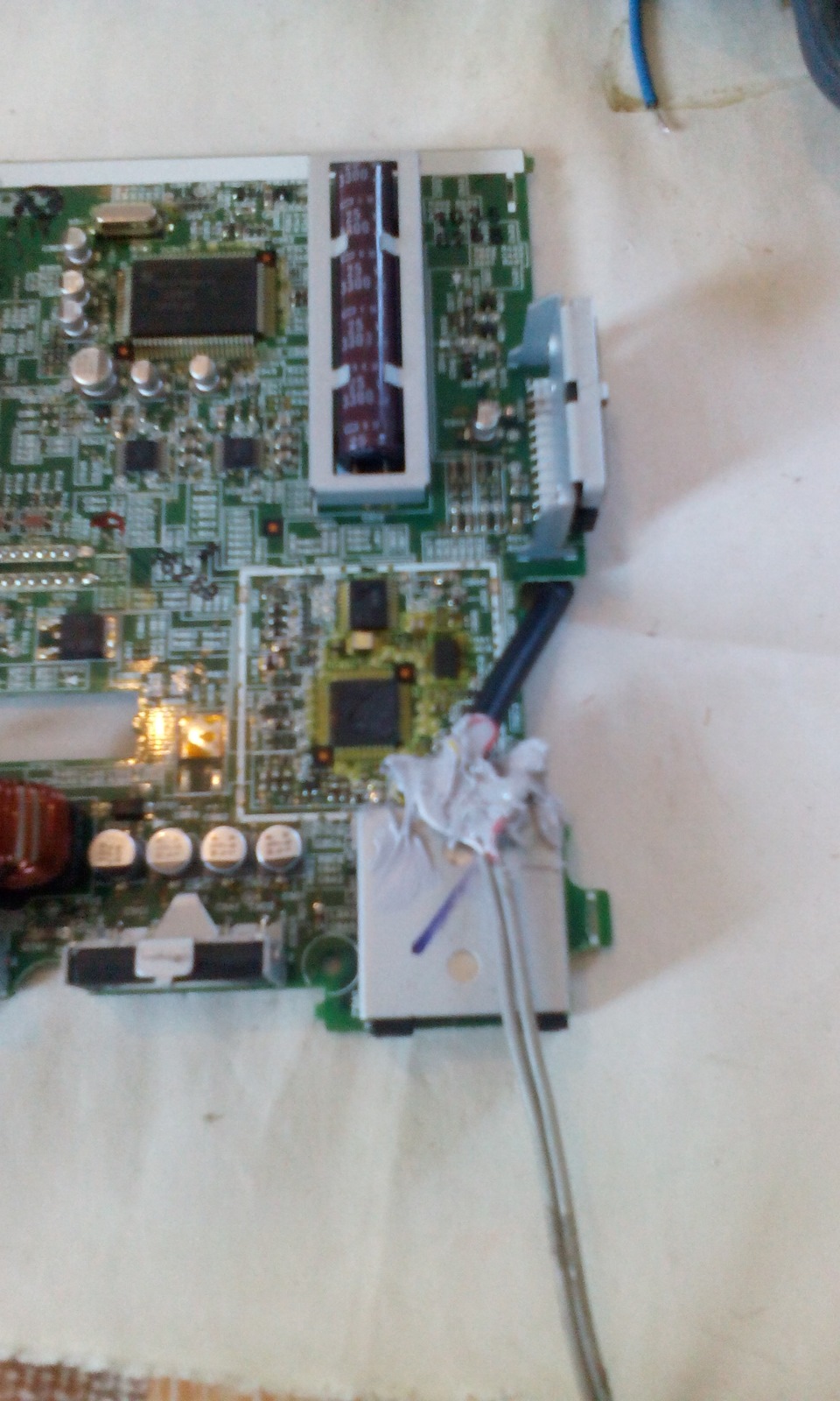

находим ножки 12,13,15,16. первую и вторую дорожку указал дальше считайте. 12 и 16 ножки это передние динамики(лево право не знаю) 13 и 15 задние динамики. ко всем четырем ножкам припаиваем по проводку. массу (или экран) с краю
как это получилось у меня. плохо видно, 12 черный провод 16 красный 13 синий 15 желтый и экран или массу не знаю как правильно назвать

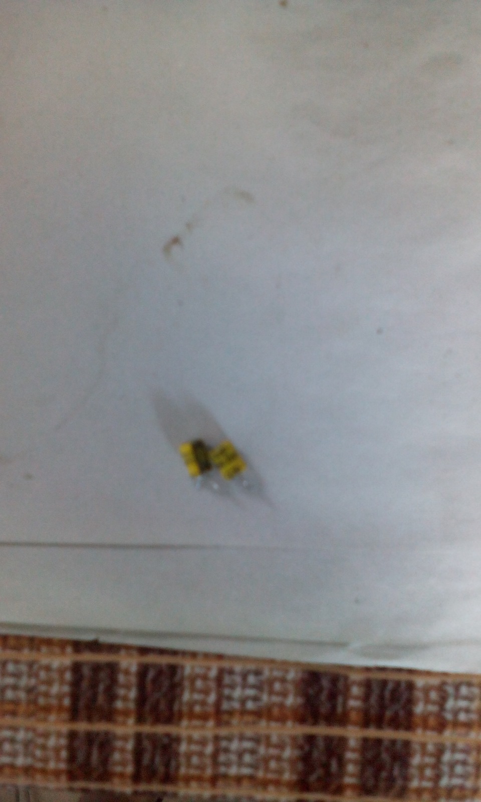

далее нам нужны конденсаторы( я понятия не имею что это такое)))) так как мы работали в полевых условиях и деталей не хватало то получилось что два желтеньких по 0.22 фарад пошли на зад. а два синеньких пошли на перед они по 1 фарад

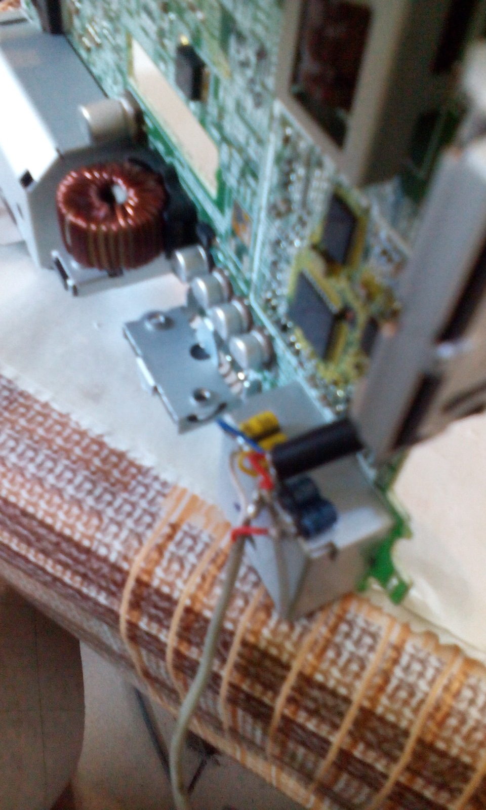

конденсаторы я приклеил супер клеем на корпус туда входит разъем с оптоволокном. желтый и синий провод припаял к желтым конденсаторам, красный и черный к синим конденсаторам. нулевые ножки(как они правильно нызываются я не знаю. но на конденсаторе на наклейке сбоку нарисован 0) у конденсаторов спаял между собой. желтые с желтым это унас будет левый/правый канал. и синий конденсатор с нулем с синим кондесатором с нулем это у нас будет другой оставшийся канал. и припаеваем сам аукс к нулевым ножкам конденсаторов. и экран от аукса с экраном(массой)
примерно так как-то получилось

первый раз собрал ничего не работало, разобрал ничего не делал заработало, опять собрал и все работает. убираем громкость в авто и слушаем через аукс. отключаем аукс добавляем громкость слушаем радио или сд. что то вспомню допишу)))

конденсаторы покупал в радиомагазине, полярные на 1 микрофарад и 0.22 микрофарад неполярные, сейчас я немного изменил, сделал 4 кондера 1 микрофарад и перепаял право — лево, иду проверять, минут через 15 напишу что и как)

короче нужно 4 полярных конденсатора на 1 микрофарад, на них есть минус вот этот минус соединяем у обоих кондеров, на их плюсы подаем сигнал с левого или правого канала например 15+16, а с общего минуса кидаем на гнездо аукса, кондеров 0.22 не надо, разница в звучании получается

Да я даже не знаю. Я припоял четыре тоненьких провода от микросхемы к конденсаторам. От конденсаторов уже пошел аукс он у меня с проводом был, этот провод был похож на провод от наушников.
А черный провод с 4 жилами там был или ты отдельно его нашел и припоял? Он одним концом на схему, другим на конденсаторы идет? Аукс у тебя стерео, поэтому там две жилы?
У тебя нет фотографии почетче с моделью магнитолы Или там пофигу какая, схемы одни и те же ?
Провод отдельно искал и припаявал. Один конец на схему другой на конденсаторы. Стерео не стерео не знаю. Знаю 100% были задействованы левый и правый канал на входе и четыре канала на микросхеме усилителя. Фотки магнитолы нет. У меня на 1 cd.
А У тебя хай перфоменс? У меня да. Я разобрал свою магнитолу, и моя микросхема было гораздо меньше. И нужных дорожек там не было. Сдается мне, что нужно мне паять аукс к усилителю, который в багажнике
ни как))) радио и аукс работают параллельно. т.е. и радио слышно из колонок и аукс. убираем на 0 громкость радио и слышно только аукс. громкость аукса регулируем только на плеере или на телефоне. заводские громкость, баланс, высокие, низкие не регулируются.
