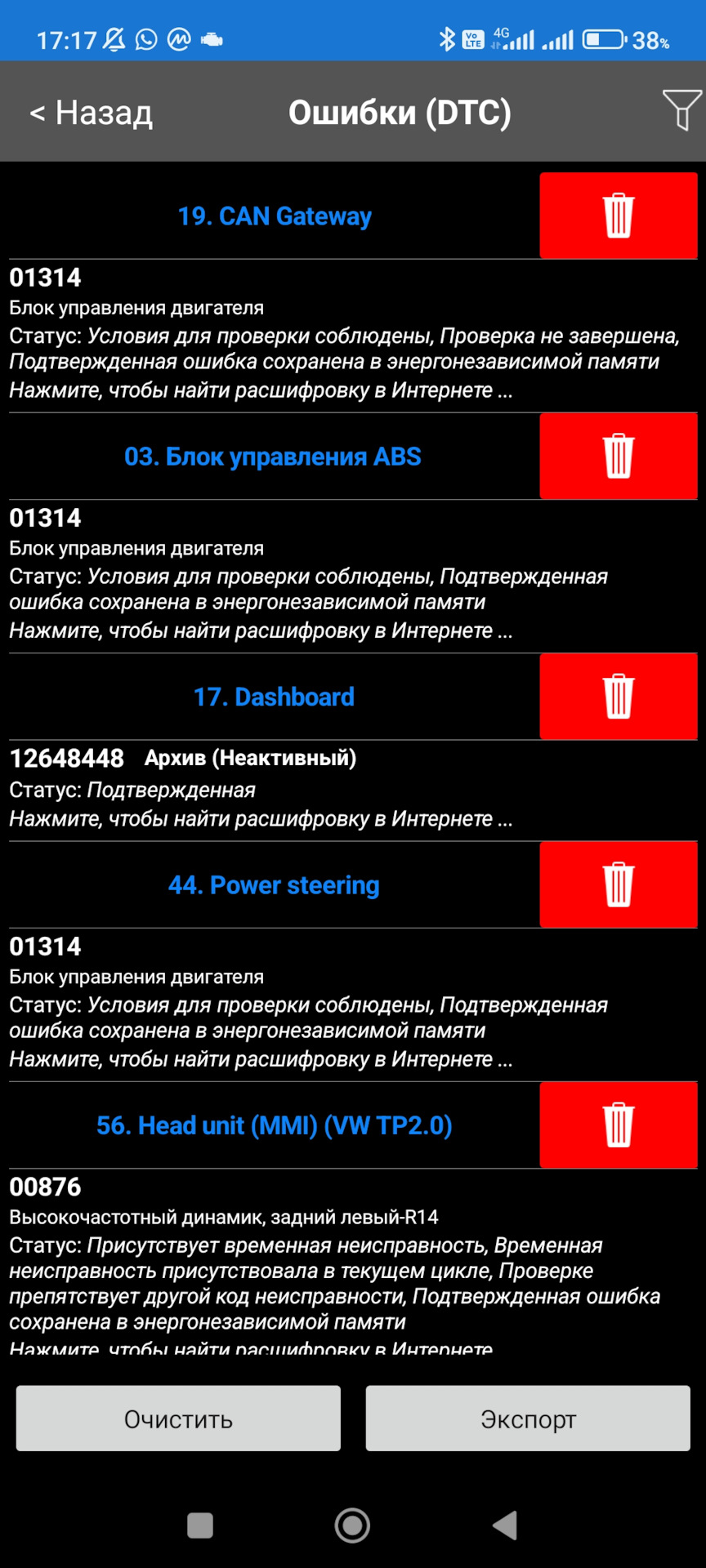

Первично ОБДхой словил вот такие ошибки
Ничего не понял, разобрал все обратно, воткнул старый КВКГ — без изменений. отсюда вывод — дело не в клапане.

Для начала попробовал найти искомое реле ЭБУ. Скажем так — был в некоем затруднении. Все что подходило по описанию внешне не имело признаков поломки. А вот точно определитьсякак именно (под капоткой или под рулем) я к сожалению не смог. Схемы взял с драйва, но, бляха муха, затупил и не переварил инфу. Те блоки, что мне показались похожими, поменял местами с такими же реле (на случай мож какая динамика появится от перестановки). Как бы ничего явного не было замечено.
Понял что пора расчехлять Васю. Подключился им, ничего нового, объективно, не словил. Кроме того, что ошибка 01314 там не появлялась, хотя прогрел авто до рабочей температуры (вибрации и троение не пропали), но появилась ошибка пропуска по 2му цилиндру (мотор, если что CLRA)
