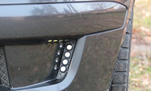

Установили ему по 4 светодиодных ДХО в нижние щели (на фото видно) такого плана:
.так вот они плавят пластик и безумно нагреваются, мы убрали штатные гайки и посадили их на термо-клей (пистолетный) не ожидая такого результата что они тупо вывалятся и повиснут на проводах.
Посему пришлось сделать доработку:
С наружней стороны на всю заглушку установил 2мм дюраль как радиатор для рассеивания тепла..щас он в дороге -приеде скажет что да как.

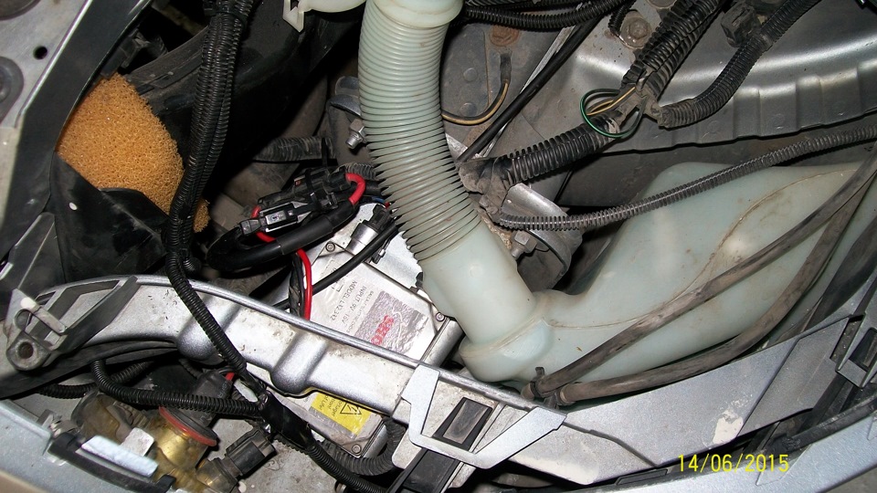

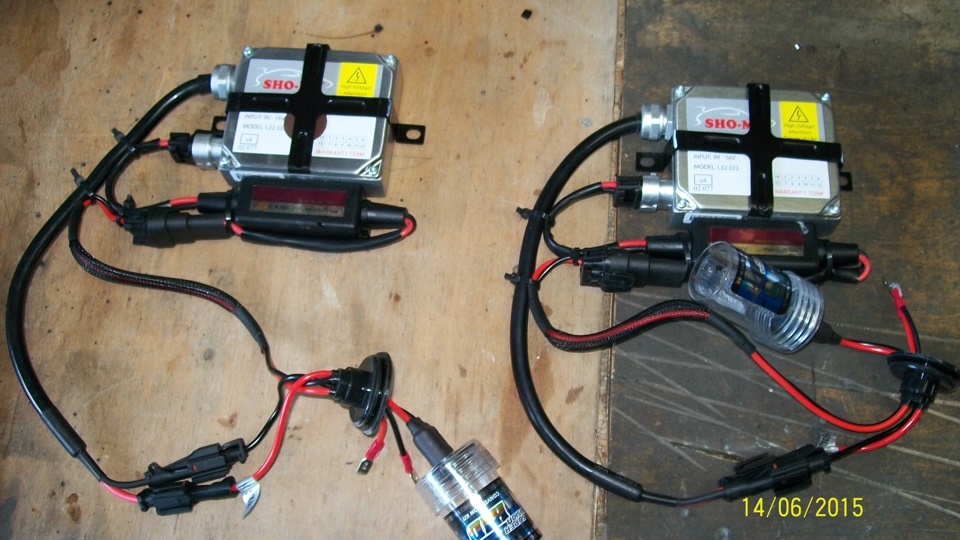

Вчера набрел случайно на магазин автотюнинга и приобрел себе комплект ксенона, хотел взять "БИ"…потом передумал и по за верениям товарисчей что галоген тепла больше выделяет а ксенон холодный, решил приобрести себе бюджетный комплект…без линз.
У меня на ПТФ-ах стоят большие блоки розжига и судя по наклейке стоят давнехонько…ну и работают, и до меня дожили и служат теперь мне.
Я не стал выбирать и приобрел точь-в точь такие, (хотя выбор скажу большой там) .и мелкие и средние и всякие…

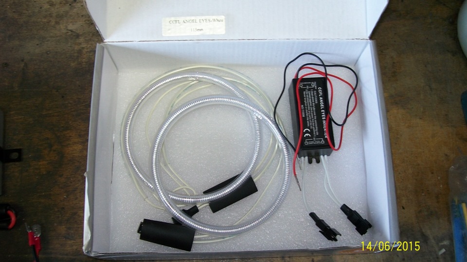

А выходя из магазина случайно взгляд мой упал на коробочку с колечками.оказалось "Ангельские глазки"…она осталась одна и размер (на мой взгляд) самое -то"…спросил :
-сказали одни остались 115 мм .
Я чуть не заплясал …таки цэ они же родные!-ну и они тот час же оказались уже в бардачке!
Самое интересное, когда паял удлиннитель на один из них, решил замерить напругу и полярность…и поймал дугу в палец!
Тестер чуть не сжег, не знаю какой у них принцип но они высоковольтные, походу газоразрядники…лупануло не хило.и дуга на щупе в 3 миллиметра длиной была.тетсер показал наличие тока а какого он так и не понял не то переменка не то импульсный.но пищал как поросенок.и ругался .))))

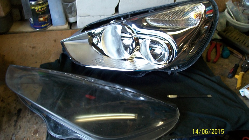

И началась эпопея с установкой…вскрытие фар!
Интересно?окей едем дальше…
И так!

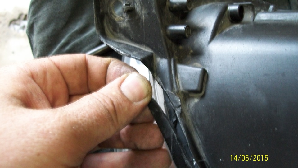

Никого не слушайте !Фары тепловым путем вскрыть на Максе -НЕВОЗМОЖНО!
Даже спорить не буду ни с кем! я сам сегодня во всем убедился!..
Посмотрев баян-видео о вскрытии фары прогревом в коробке я решил думаю а что там -была не была!
Грел-грел грел-грел…достаю пластик горячий фара не поддается.плюнул я и пошел своим путем!и правильно сделал.
Короче! наше стекло на фарах посажено на герметик, а скорее это похоже на вулканизированную резину…по прочности она как камера колеса…3 см целого шва заводского -и вы сломаете стекло -но не оторвете его от корпуса!
Как я не пытался -ни как вы её не вскроете не угробив корпус!

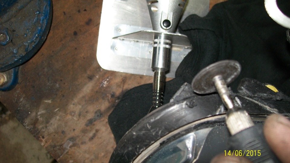

Один выход -срезать верхнюю полку "П" образного корпуса, что я и сделал., Тут самое главное понять что резать и как …берем гравер, диски и понеслось!
-Для начала удаляем защелки стекла и ответные выступы.
-затем режем не трогая монтажные кронштейны обходим их вокруг(герметик из под них выковыривать та еще потеха)
-срезав полосы все вычищаем от резины.получаем "L" образный корпус в котором лежит наше стекло.
-Берем нож для бумаги, разогреваем его горелкой он становится мягким, затачиваем с двух сторон носик. .отгибаем в нужную сторону и срезаем герметик внутри фары.
Фара вскрыта:

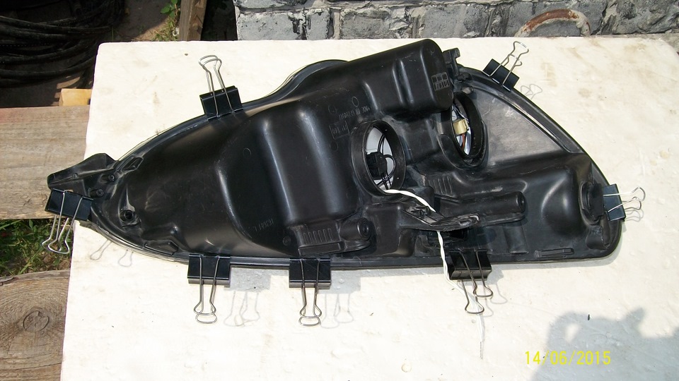

Затем ставим глазки., сверлим в верхней части зеркало отверстие Ф4мм и выводим провода, затем клеим все на место.
Далее наложив герметик (я использовал"Нейтральный силикон")не стал колбасу использовать уж больно маркая… ставим стекло на место и прижимаем канцелярскими прищепками по месту.
На одну фару у меня ушло 1,5 часа на вскрытие -на вторую-30 минут…опыт приходит с практикой.))))

Так фото сборки сейчас с пластиной Виталя увез в Москву, а сами они вот пожалуйста яркие как сварка зараза…www.drive2.ru/b/2064523/
Ну и я любимый в первом фото.)))
))) Да да я имею виду фото бы сборки этого бутерброда?))
А что там …обьясняю!
Как тут на первом фото, только я заглушку положил на дюраль, обвел…вырезал…просверлил 4 отверстия на 10мм, дюральку в черный цвет и кладем снаружи на заглушку, вставил 4 диода-прикрутил, скрутил припаял разьем и всё!))))
