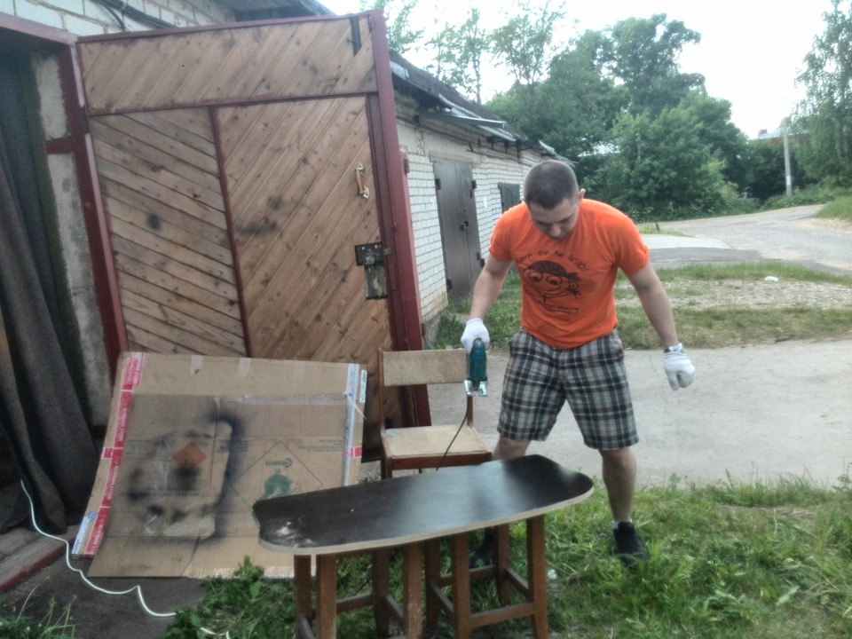

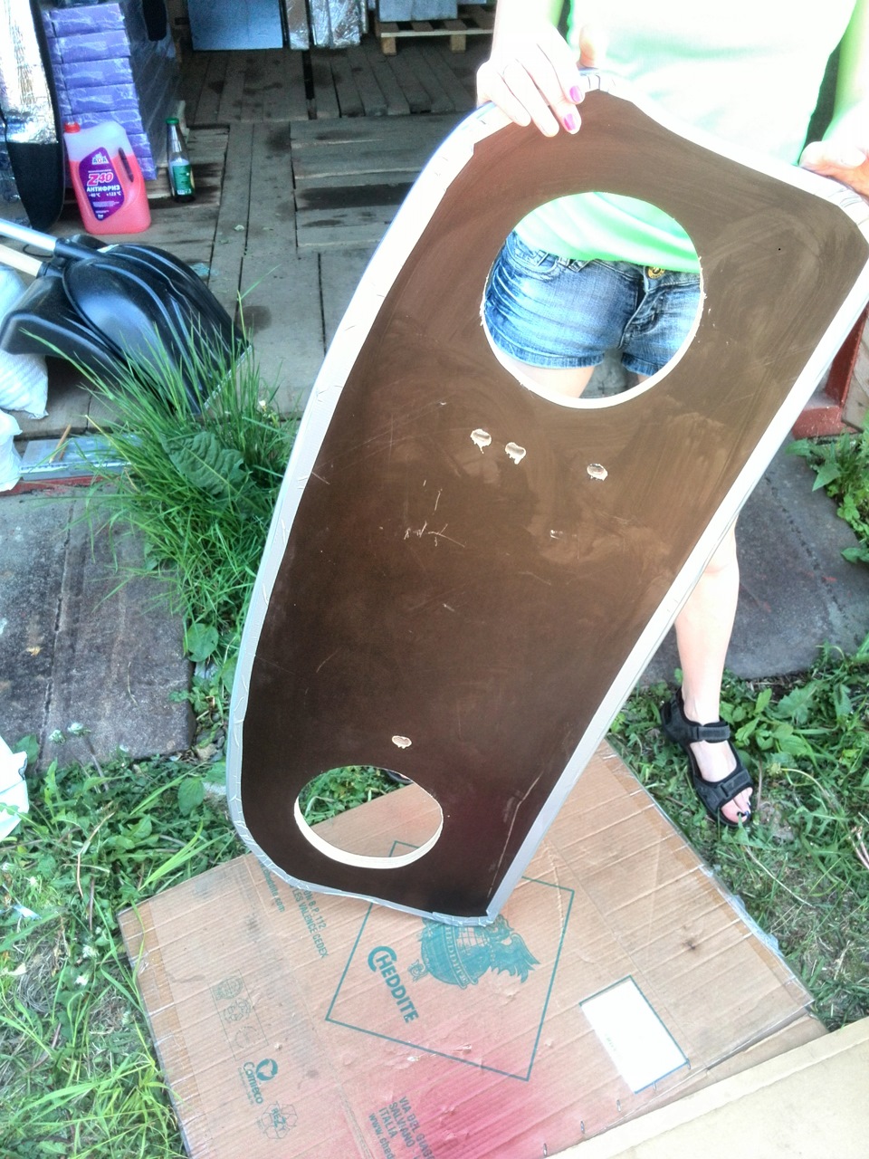

Решил сделать себе жесткую полку, вдруг дополнительная акустика найдется (нашлась).

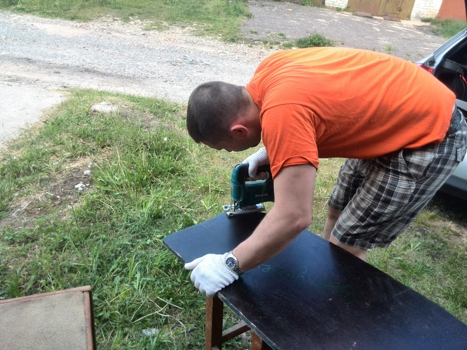

Приехал в гараж, нашел 3 двухметровых доски фанеры толщиной 15 мм, изначально хотел сделать полку из двух листов, но эстетически 1 смотрелся гораздо лучше.
За лобзик огромное спасибо моему товарищу и одноклубнику lom2304.

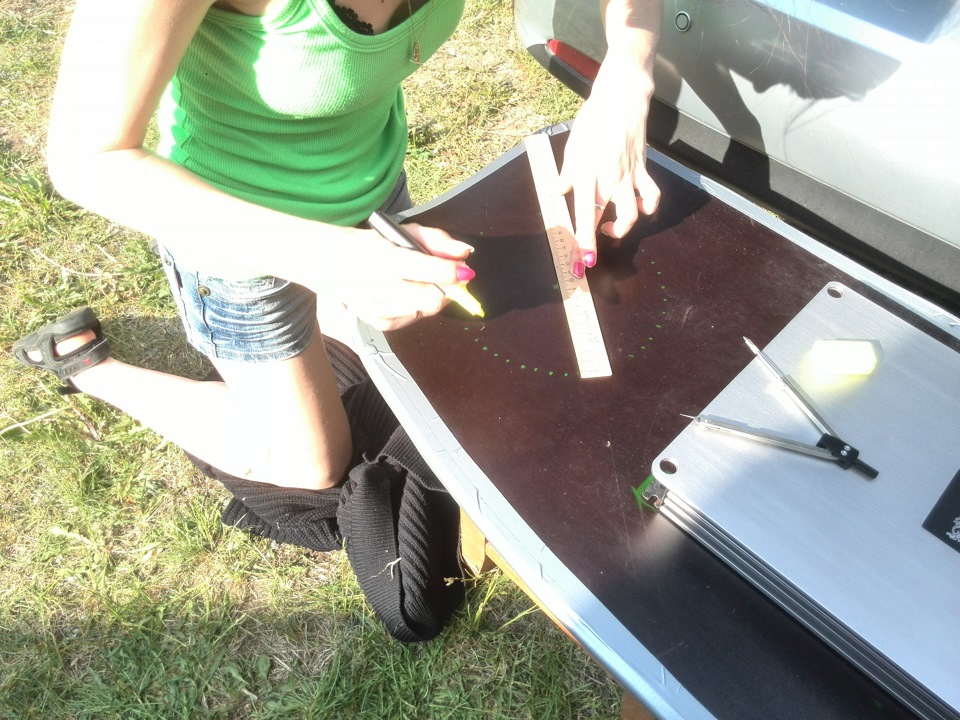

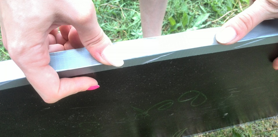

Края полки мне не внушали доверия, и было решено сделать так:
1. Проклеить всю полку по периметру армированным скотчем
2. На передний и задний край полки приклеить дверной "D" -образный уплотнитель
3. Ещё раз приклеить уплотнитель скотчем.
Все эти манипуляции помогут полке не повредить сидения и дверь багажника.

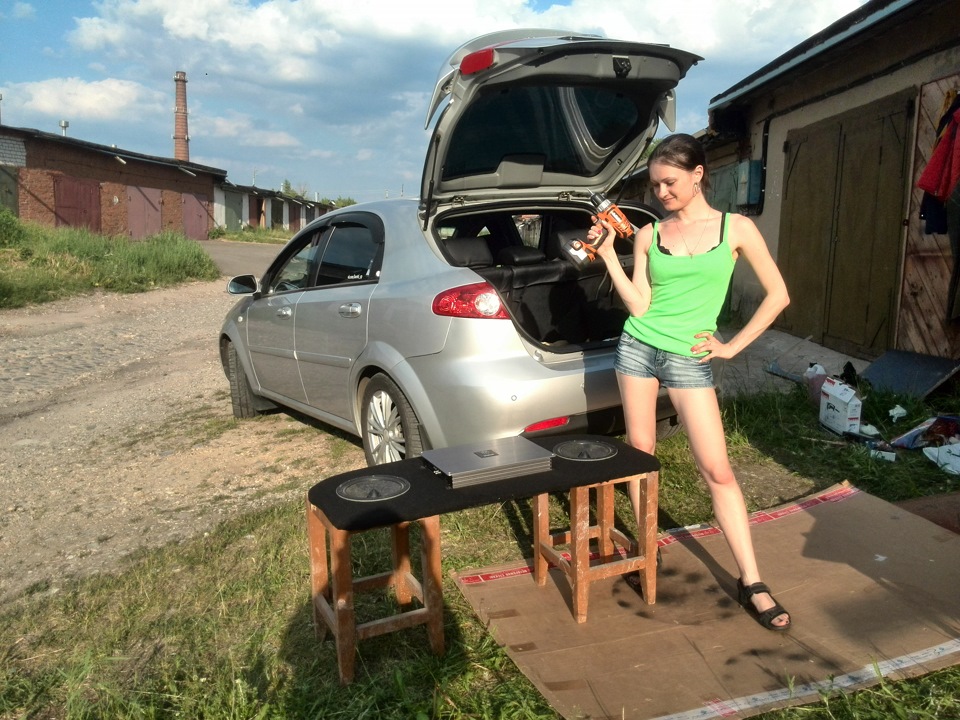

Прежде чем его клеить надо сделать все будущие отверстия под провода.

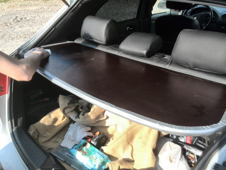

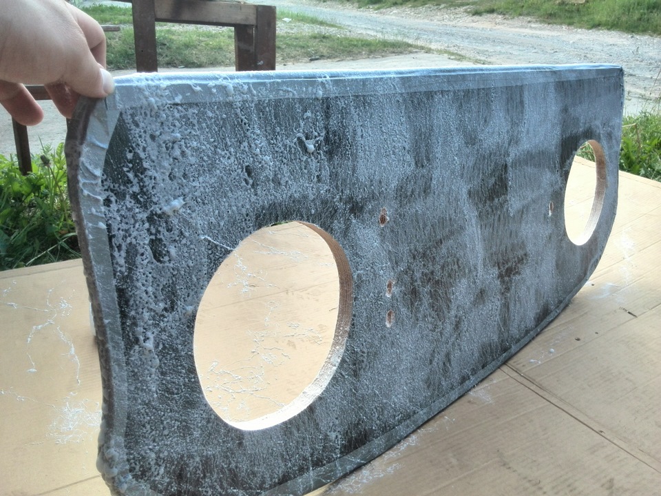

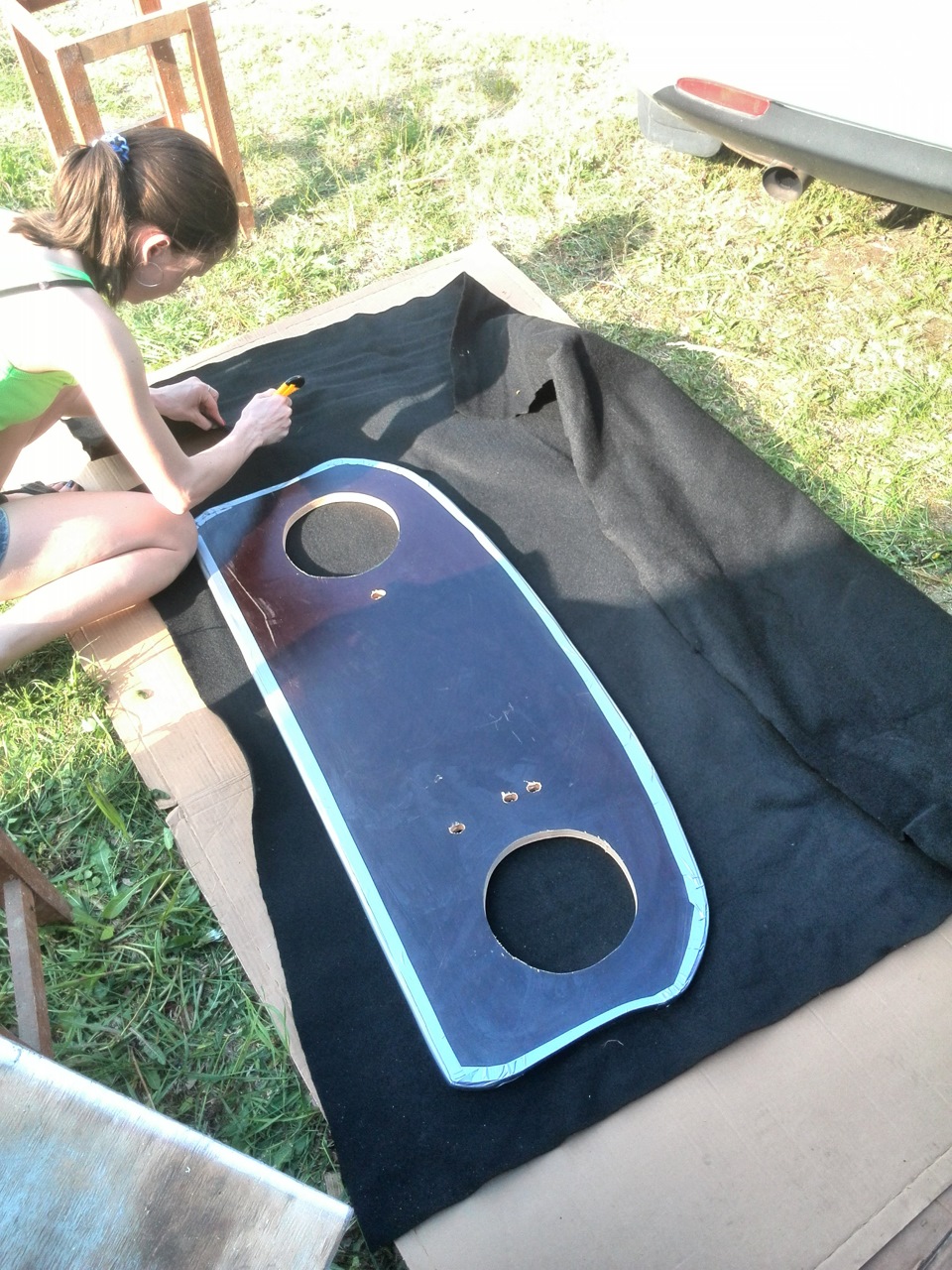

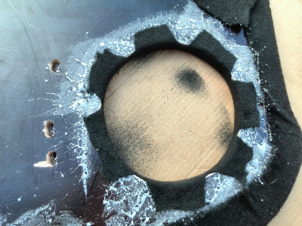

Далее проклеиваем нижний слой. Чтобы держалось наверняка, закрепил карпет кучкой саморезов.

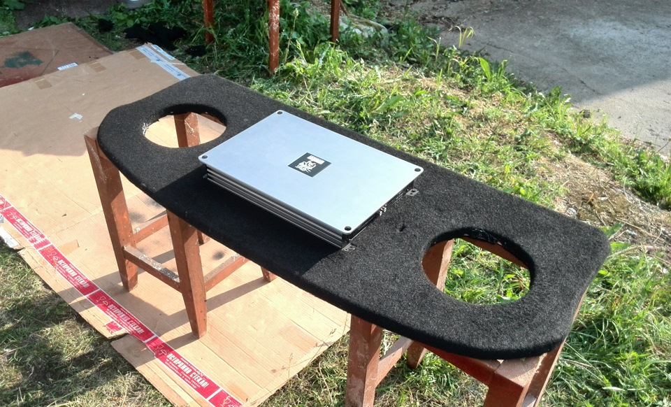

Готовая полка

размеры как брал, накладывал старую полку?
просто нашел и инструмент, и материал, а вот с размерами пока не думал ничего
взял полку, приложил, обвел, обрезал =)
и так несколкьо раз, подрезал, срезал по немного) пока идельно не встала

Карпет самое то клеить Драконом. Стоит копейки.
хм, какой бы л в магазине такой и взял, приклеил отлично.
за копейки давно ничего не продается, этот стоил рублей 200
Дракон рублей 50 маленькая бутылка, хватило бы с головой.
его пришлось бы искать, а мое время стоит дороже.
то не так с этим? или так, совет от "гуру"? если так. то учту, но маловероятно что буду)
Экономия — должна быть экономной ) Мы просто первый раз когда обклеивали карпетом, нам там же и клей впарили, типа огонь, намучались с ним, да и ценник был не гуманен, а в след раз когда клеили, как раз клеили плитку потолочную, ну и решили попробовать стойку одну обтянуть карпетом. Понравилось. Просто делюсь, вдруг пригодится.
Обязательно! пригодится! как минимум, тем кто потом будет читать! и я буду знать, что есть другой, дешевле и лучше. Спасибо.
