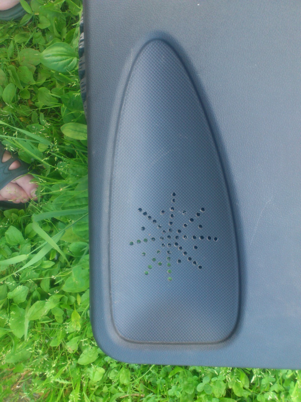

Всем доброго времени суток!

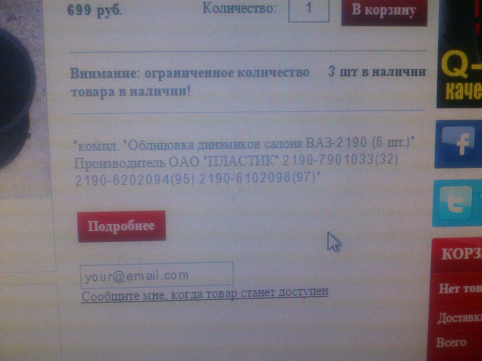

Началось всё это дело с нахождения статьи, что облицовки идеально подходят от гранты (двери то один в один)и отправился покорять просторы городских рынков з/ч, хождения по магазинам и поиск подходящих сеток результатов не дали. Обойдя около 20 магазинов я понял, что их в городе не найти, и тогда полез копаться в интернете, нашел их номера (в 2 или 3 магазинах спросили про номера деталей, что если скажу то смогут привезти). Снова интернет в помощь, нашел и начал обзванивать. в итоге заказал, но ждать 2 недели.
Дня три назад позвонили сразу из 2-х магазинов и сказали что пришли заказы, и я так сказать, ноги в руки и бегом…
В Итоге в одном магазине в наличии было две передние левые и две правые задние облицовки (по ходу кто-то продавец продал кому-то не совсем то что надо (удачи горе-покупателю)), во втором магазине, цены чуть выше, но комплекты полные. И Я КУПИЛ.

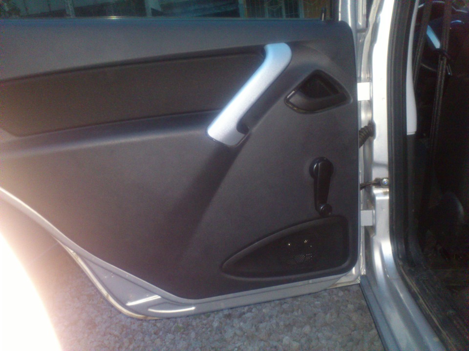

Ну вот наконец то выдался свободный вечер, и я решил заняться установкой облицовки динамиков на двери.
В итоге работа с первой дверью (задняя левая растянулась часа на 2 с небольшим). Но вторая задняя пошла намного быстрее, минут за 40 сделал. Включил магнитолу, и понял что динамик правой двери я не подключил(((, а обшивка уже стоит на месте, чутка поматерился, разобрал и подключил.
Когда стемнело, работу оставил на этапе готовых задних дверей. Надеюсь завтра сделаю передние двери.
З.Ы. Номера деталей на последней фотке.
