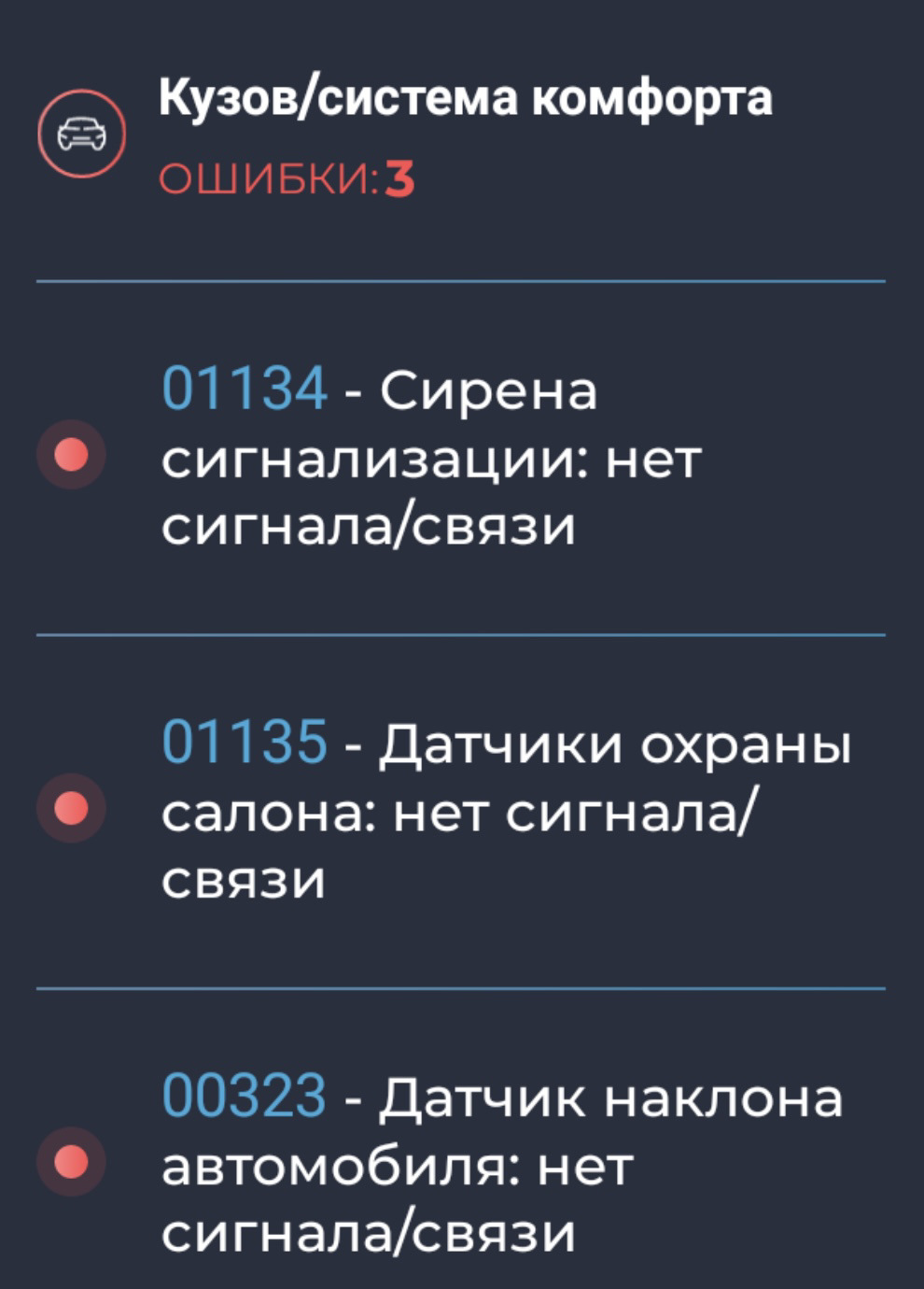

Вопрос по ошибкам:
1) 01134 — Сирена сигнализации: нет сигнала/связи
Читал что выходит из строя сам блок сигнализации (текут в нем аккумуляторы) помогает только перепайка их или замена самого блока. Но вопрос где в у нас стоит этот блок?

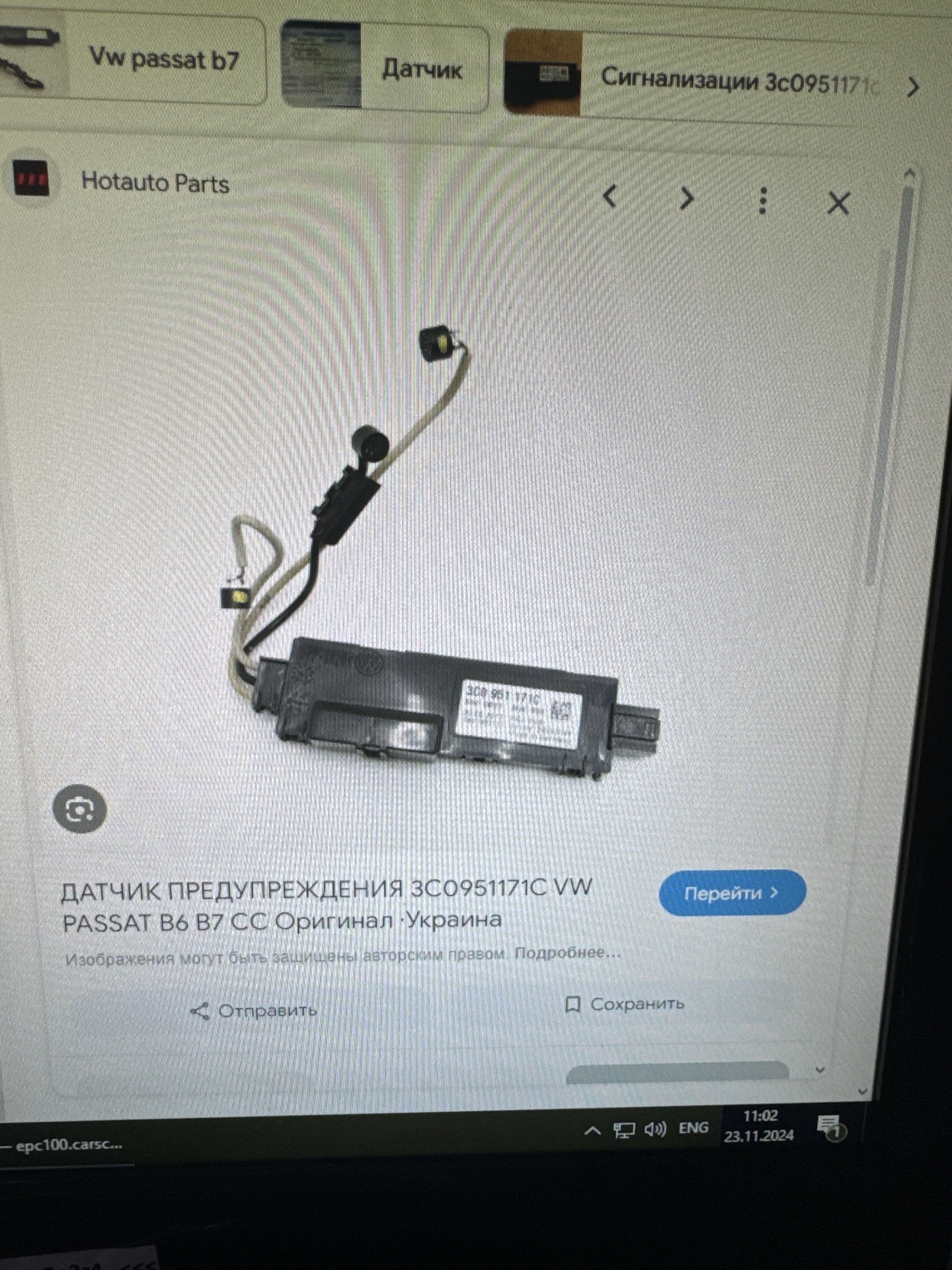

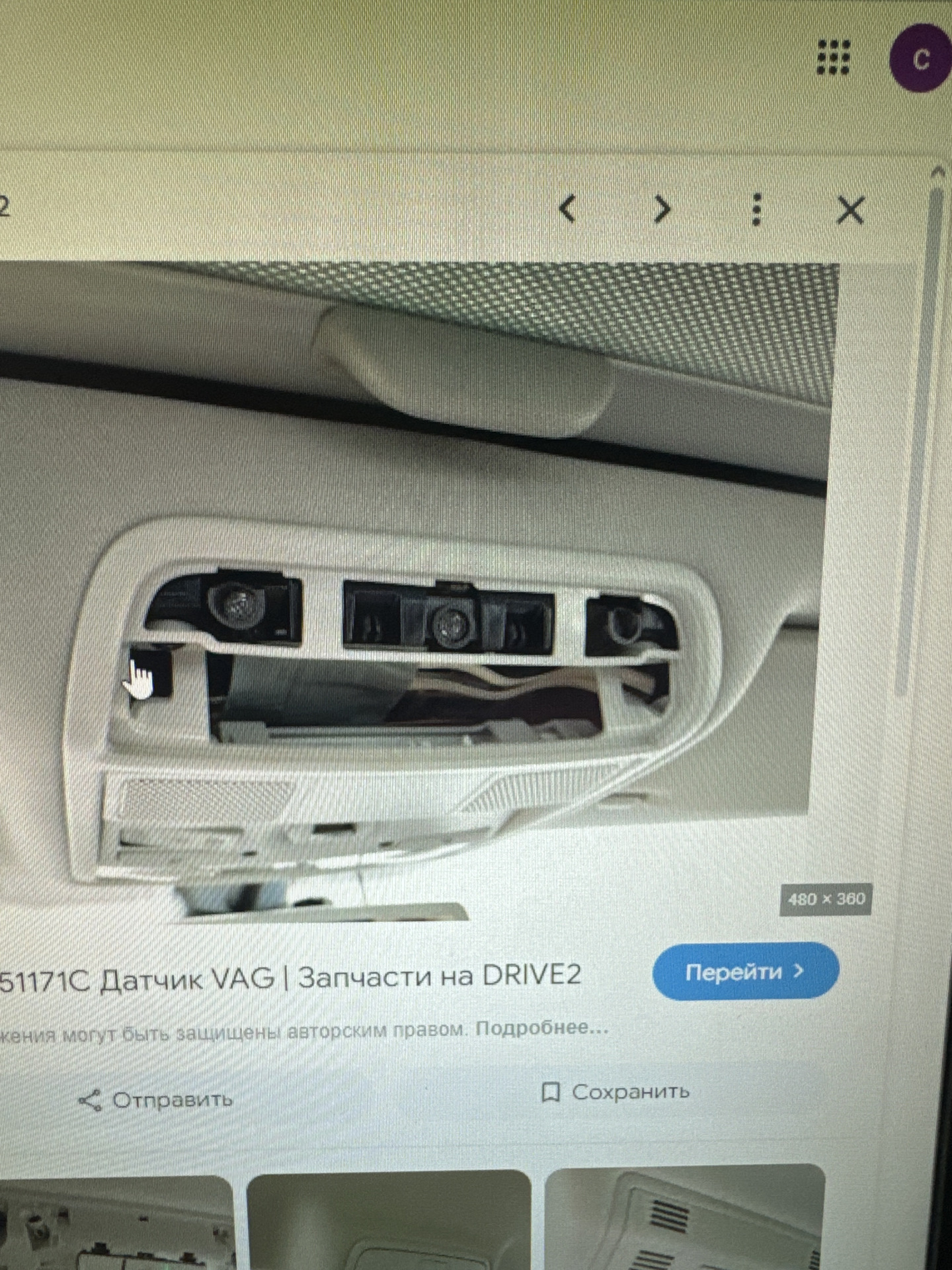

2) 01135 — Датчики охраны салона: нет сигнала/СВЯЗИ
В чем тут проблема, вроде бы как на форумах пишут что проблема в блоке который стоит в плафоне тот что на потолке над зеркалом заднего вида. Может кто сталкивался с такой ошибкой, как решили данную проблему?
3) 00323 — Датчик наклона автомобиля: нет сигнала/связи
Как я понимаю, вышел из строя сам датчик наклона кузова. Но где его искать?

Один датчик
Сирена с батарейкой находиться над подкрылком, переднего правого колеса. У меня было так, переодически орала сирена, перепаяли батарейки, не помогло. В итоге заменил датчик объема и наклона кузова, он находиться в потолке где очёчник, все стало супер.
Датчик объема и наклона кузова это один совместный датчик или два разных?
