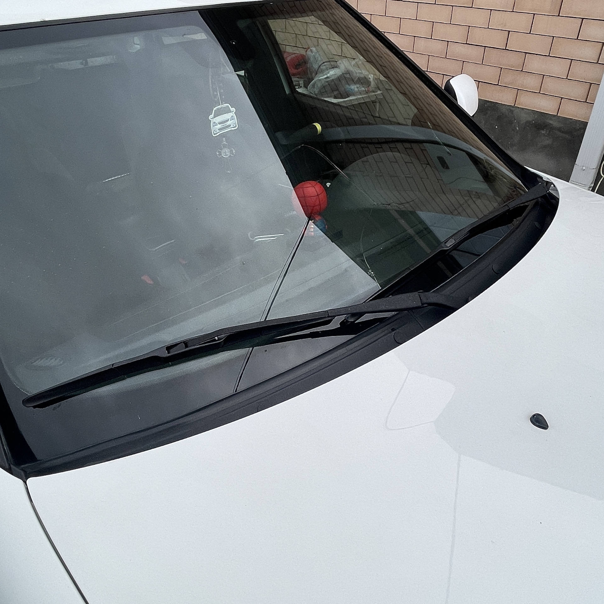

Вот и пришло время второй части подготовки к зиме, в ней буду менять щетки стеклоочистителей (дворники) на фирму MASUMA гибридные, решил попробовать взять длину как у Весты (600мм и 450мм), а также дополнительно проклеивать Z-образный уплотнитель дверей.
Снял старые щетки, до этого стояли фирмы MILES Flat, прижимали плохо и отходили примерно половину лета и осень, решил сравнить их с новыми.
Приступил к замене, процедура простая.
Щетками пока что доволен, за свои деньги мягкие, прижимают хорошо и выглядят симпатично, для Южного климата самое то)

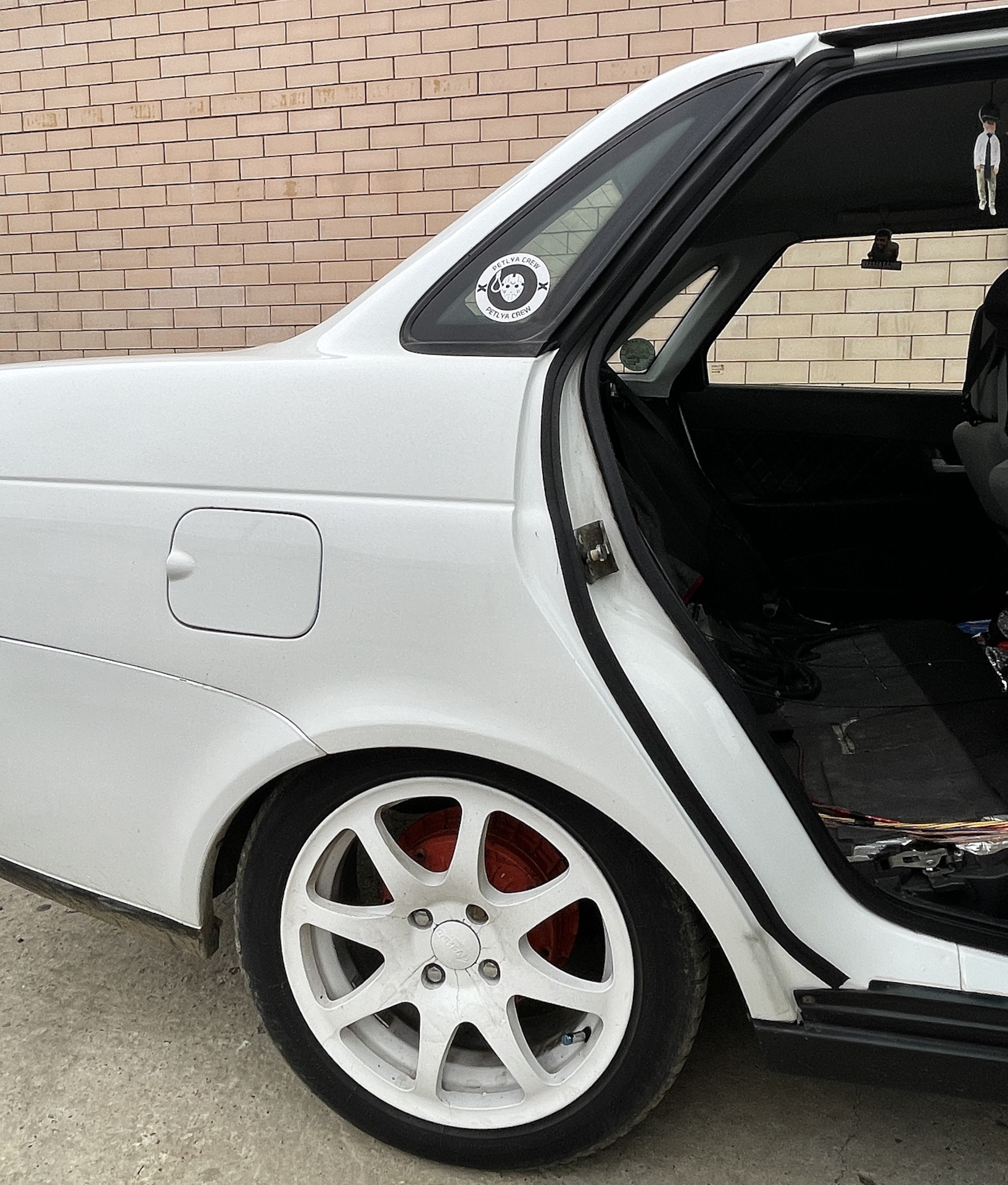

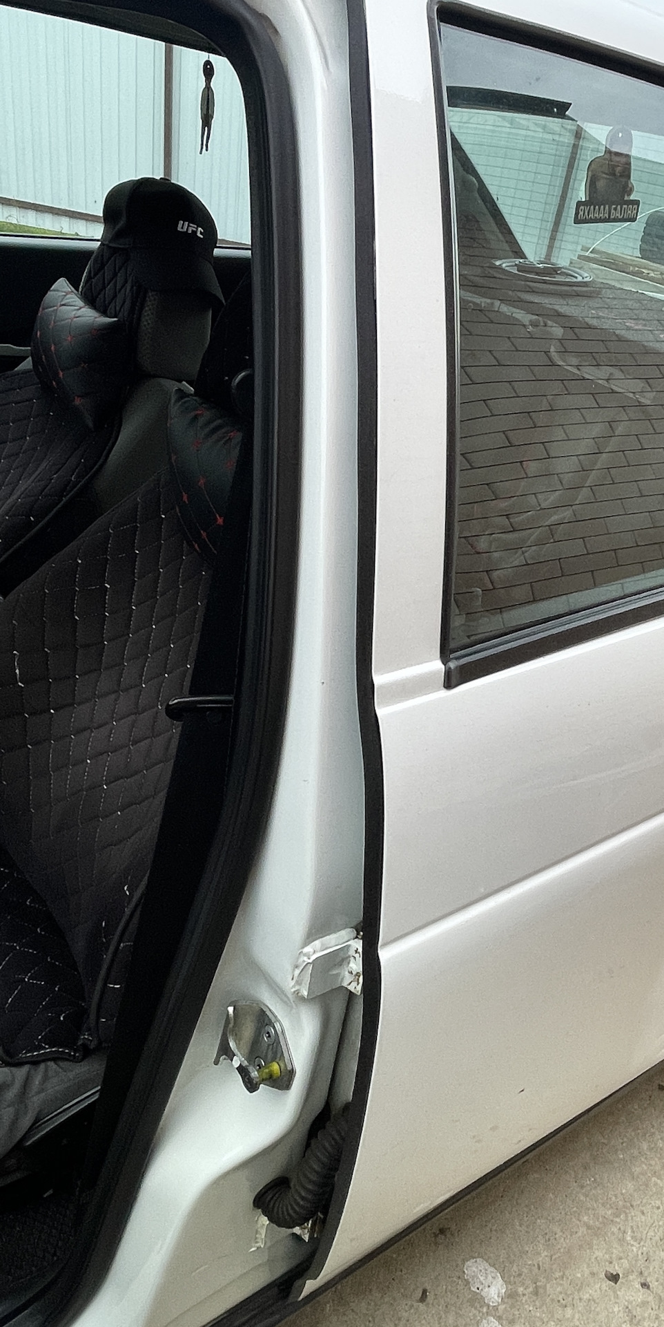

После установки новых дворников, приступил к проклейке уплотнителя, заказывал его с WB (взял 6 метров)
Ссыль на уплотнитель: Z-образный уплотнитель 3 м (Wildberries)

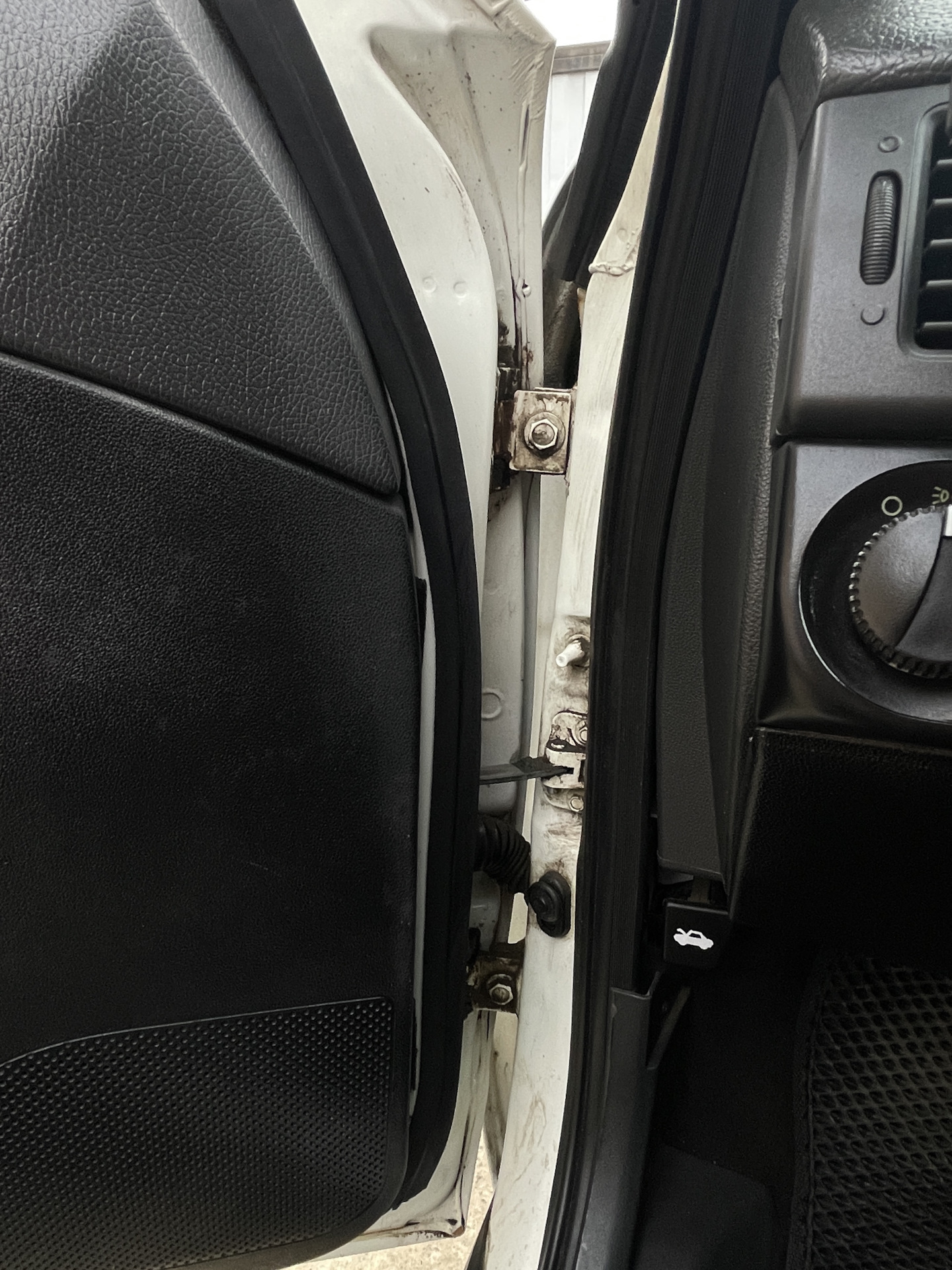

Обезжирив проемы дверей, приступил к проклейке, так как на улице уже меньше 10 градусов тепла вечером, воспользовался также феном, чтобы прогревать 3М скотч на уплотнителе перед проклейкой, для более надежного закрепления.
Остатки решил также где-то использовать.
Итог: Новые щетки трут отлично и плавно, посмотрим сколько прослужат, уплотнители вещь хорошая, буду заказывать еще других видов и проклеивать все необходимые места.

Здарова, а 45см которая получается до края лобового не дотягивает тоже 2-3см? И как результат той стороны?
Привет, да пассажирская немного короче получается, чем штатный размер 500 мм, в целом разница почти незаметна, главное здоровый размах для водительской стороны теперь)
