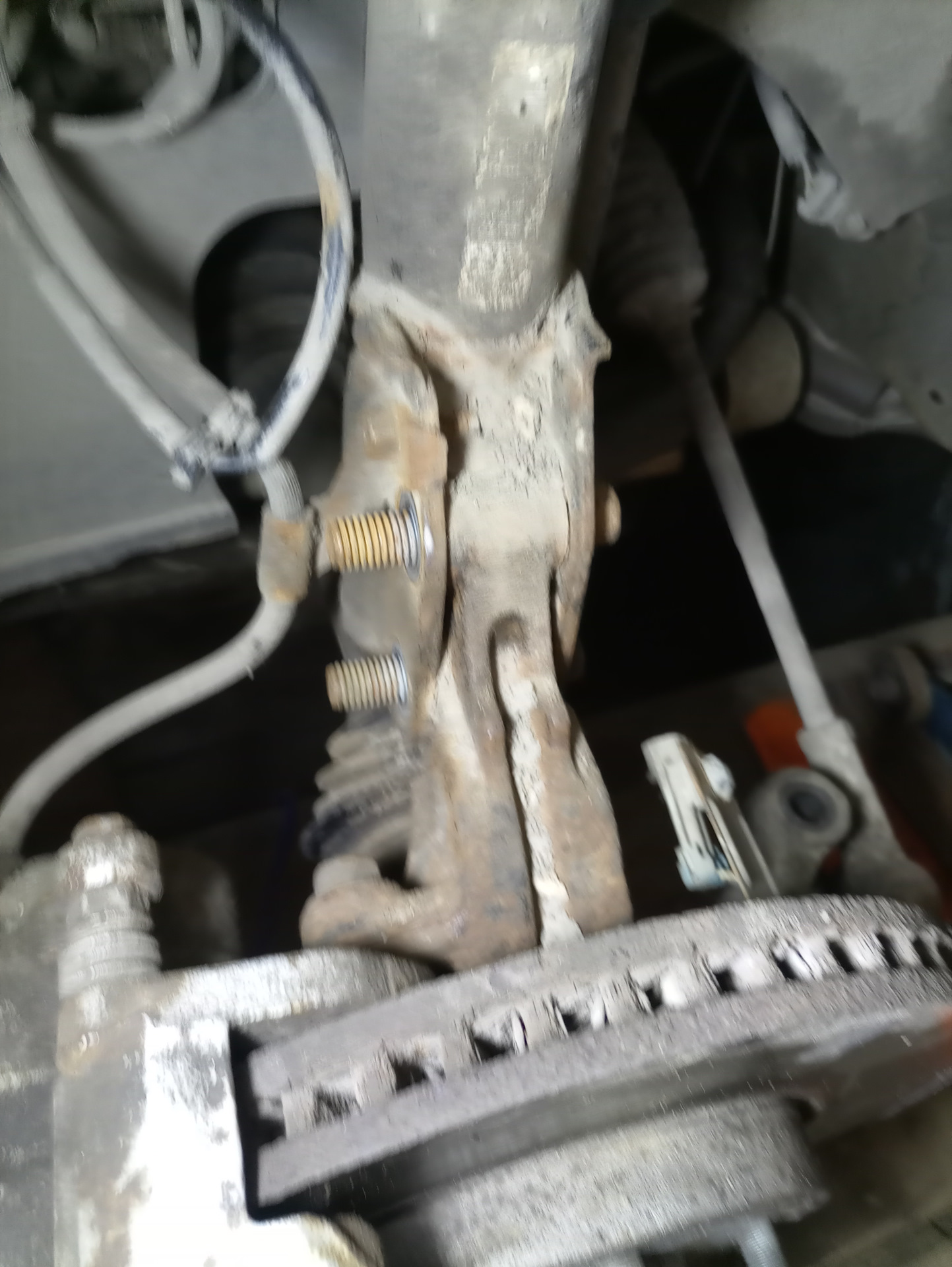

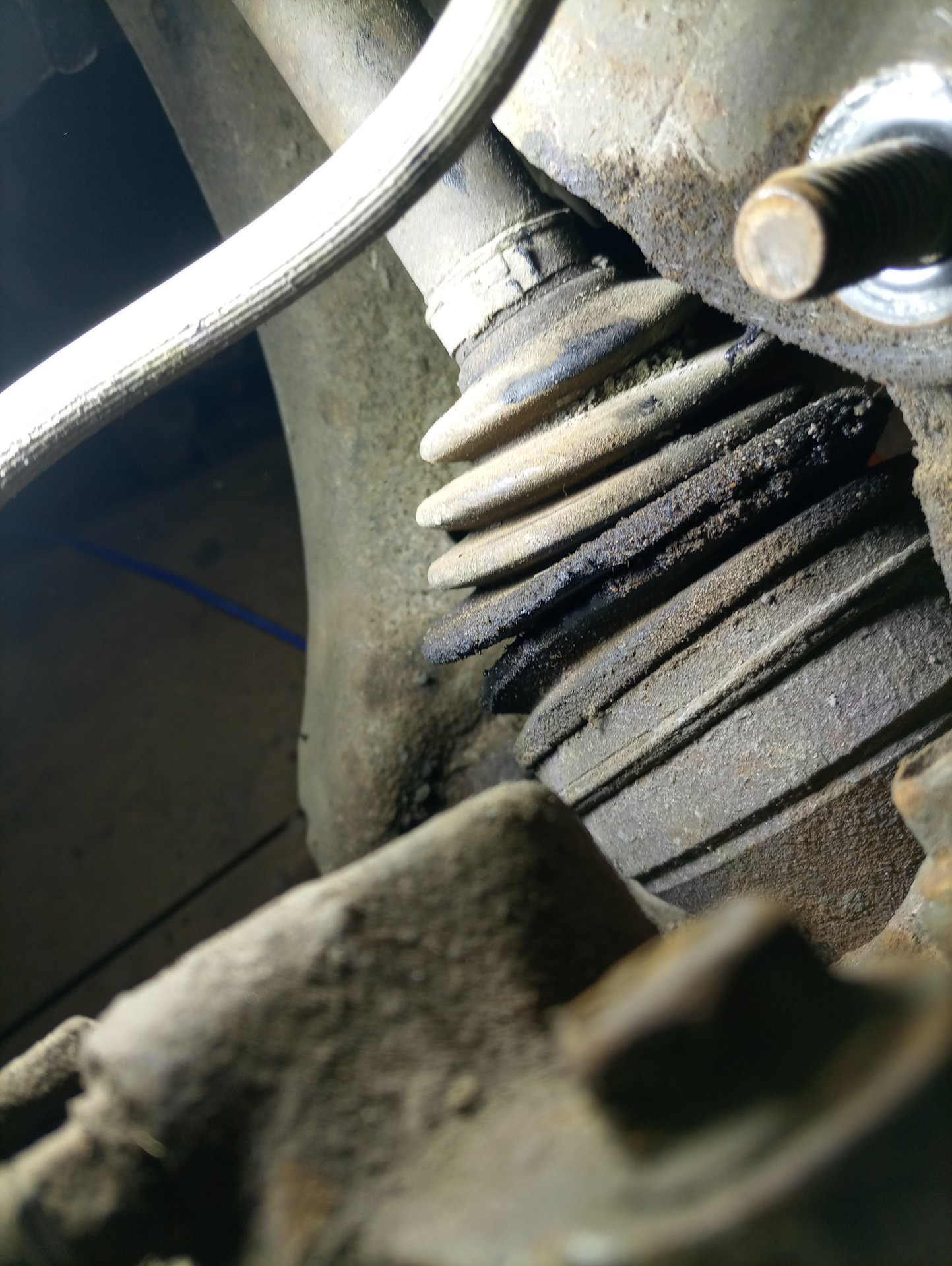

Менял колеса на зиму и увидел порванный пыльник на шрусе .
Прикупил новый, решил менять в выходной.
При снятии не смог стопор вытащить нормально, в итоге выломил посадочное место на шрусе,
Попал на новый шрус, заказал Миллес и новые направляйки. Я снял суппорт а нижняя направляйка не двигается. Ну и за одно шаровую решил поменять болтается.
В выходные буду собирать.

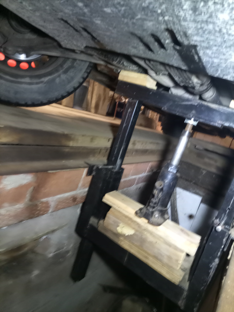

Подъёмник зачётный! 👍

Что регулярно проводить осмотр автомобиля, чтобы не доводить до такого состояния ходовую, при наличии гаража и ямы.
Ходовая в порядке, последний раз когда лазил под ней было все порядке.
По пыльникам первый признак, это точки смазки по кругу на ребре, я так на своей вовремя заметил и заменил.
Я понимаю, видимо пропустил, не доглядел вот и попал на замену шруса . Теперь есть запасной пыльник,
Круто когда в гараже всё норм оборудовано.
И яма
Это обязательный атрибут! Конечно круто когда есть подъёмник, но это уже сто получится а не гараж.
Ко мне друзья приезжают подремонтироваться. Поэтому заморочился и сделал не большой помощник для ремонта.
Я видимо один из таких же у меня ямы нет, но есть у соседей по гаражам, приходится напрашиваться!
