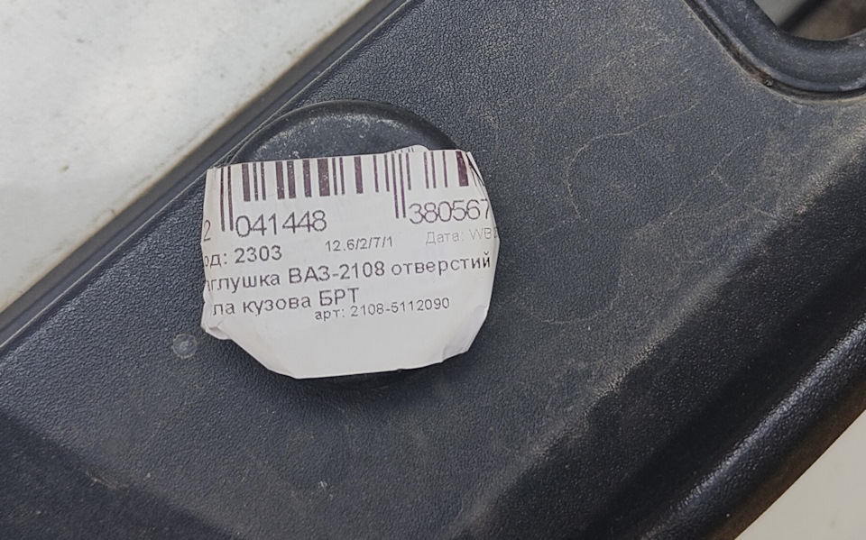

Также купил заглушки на рейлинги, идеально подходят заглушки ВАЗ-2108 отверстий пола кузова, об этом где то на драйве находил инфу. Цена 490тг за штуку, на емех для соседа покупал за 1000тг за штуку. Теперь у меня отверстия закрыты, чтоб мусор всякий туда не попадал.
