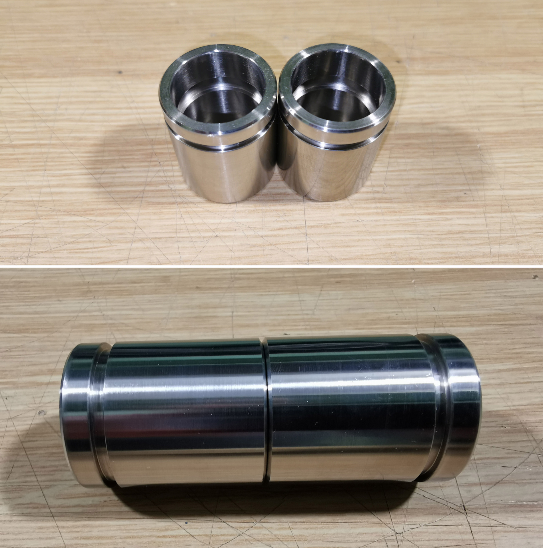

Приветствую всех!

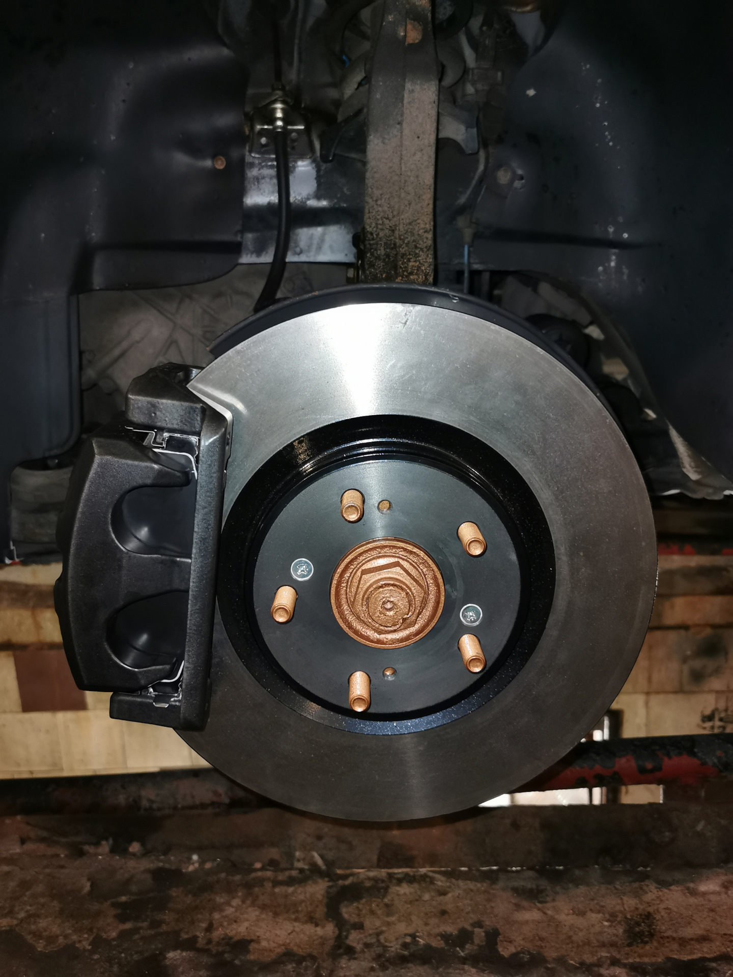

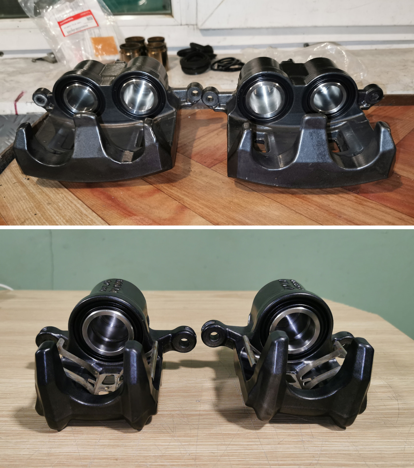

Два года назад задумал небольшой тюнинг, а именно заменить тормозные поршни на поршни из нержавейки, нет закисанию и ржавчине. Есть у меня хороший друг-инженер, не буду уточнять кто, он сам поймёт и улыбнётся))) Как-то говорю ему, хочу сделать поршни из нержавейки, он, не проблема-БРО. Поехали с ним на Кунцевский рынок в магазин запчастей «HAMPO» для замера и составления чертежей. Т.к. он работает на заводе и есть токаря, то изготовить проблем нет. Я не торопился, за год поршни сделали. В итоге выяснилось, что они не соответствуют размерам оригиналу, а всему виной был китайский микрометр, которым мой друг замерял))) Поехал снова в «HAMPO» и приобрёл с возвратом поршни для более точного замера и правки чертежей. Снова полгода ожидания изготовления и вдруг токарь говорит, что не хочет больше этим заниматься, приехали. Начал поиски нормального токаря, ценники просто офигеть если не сказать хуже. Нашёл токаря в Наро-Фоминске, он работает на токарном станке с ЧПУ, качество просто супер, даже полировать не пришлось. Сделал быстро, дня два и готово.

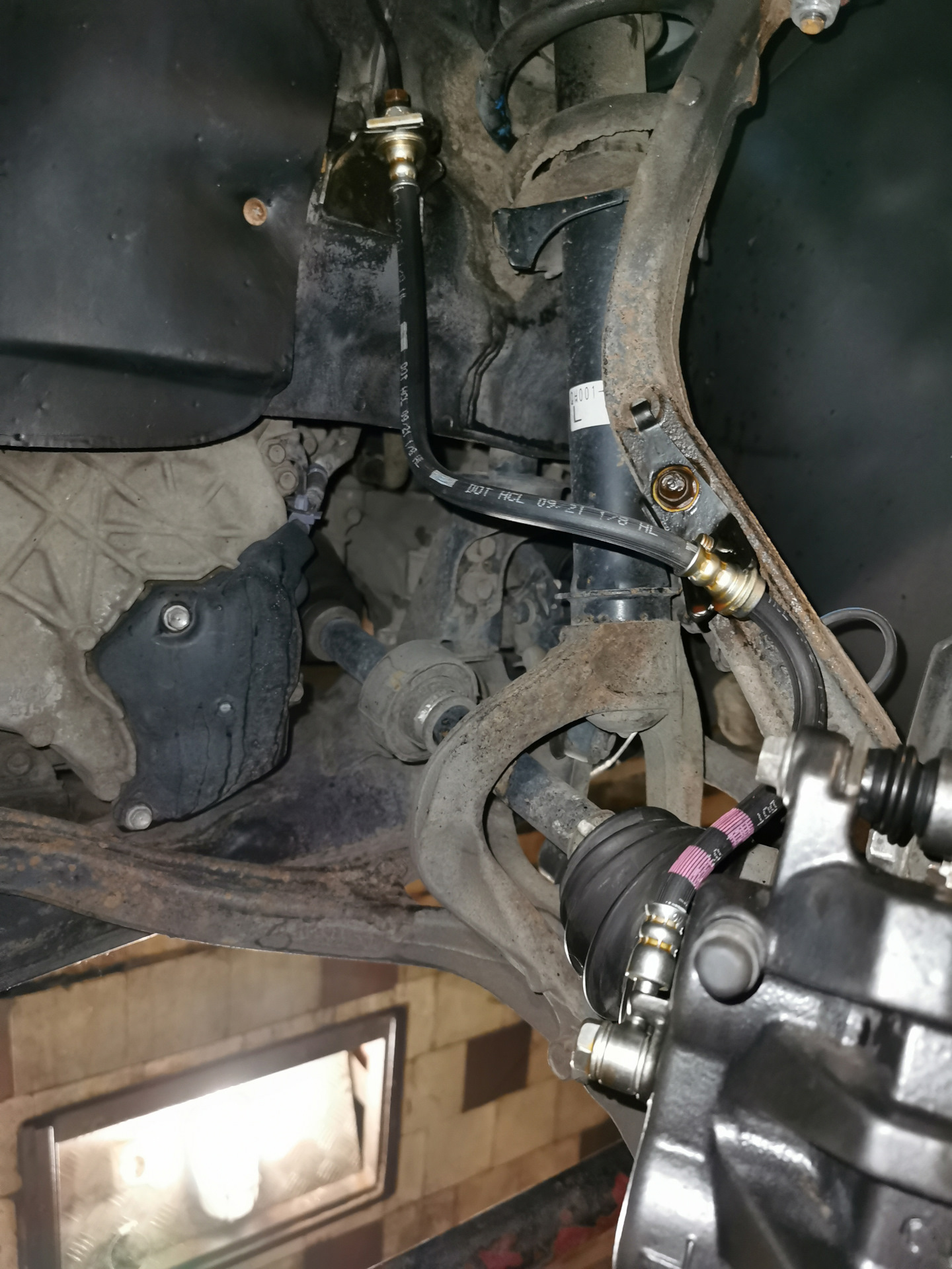

1. Тормозные шланги — оригинал, для спокойствия и успокоения души:
01465TL1G00 — шланг тормозной передний левый,
01464TL1G00 — шланг тормозной передний правый,
01468TL0G50 — шланг тормозной задний левый,
01466TL0G50 — шланг тормозной задний правый.
2. Передние тормозные диски — оригинал, были в закромах.
3. Тормозные колодки фирмы AKEBONO — цена-качество, посмотрим:
AN-778WK — передние тормозные колодки,
AN-684WK — задние тормозные колодки.
4. Ремкомплекты тормозных суппортов — оригинал:
01463TL0G51 — передний суппорт,
01473SZ3A01 — задний суппорт.

Теперь поршни вечные, а как быть с манжетами? Если порвутся -один хер все перебирать. Цена дублей копейки.Не понял смысла. Евгений Рублев-ты прав про диски. Оригинал даже Хонда не делает. Оригинал ставлю только в ходовку, по крайней мере пока.Все от лукавого, наличия лишнего бабла и желания удивить народ магическим словом "ОРИГИНАЛ". Я уверен, многие слышали про маркетинг. Луи Вютон на кроссовки дает гарантию 100 лет, из этой же серии)

Хорошее решение. К сожалению для 2,0 не подходит. Поршня передних суппортов коррозии не боятся (с покрытием, 16-ть лет и как новые). А с задних даже размеры снять проблема, а уж выточить…)
Какая цена такой работы?
Ценник не буду озвучивать, если интересно спроси в личке.
А задний поршень на 2.0L да, ручник в суппорте, поэтому и проблема.
Ручник в суппорте как раз и не проблема, а её решение . Ваша недавняя тема со стояночным тормозом — это подтверждает.

Как бы здесь обсуждалась ПРОБЛЕМА изготовления заднего поршня 2,0 из нержавейки. А не проблемность механизма)

А подскажите пожалуйста размер ключика чтоб открутить тормозной шланг от трубки?

Отличная работа 👍 шланги без проблем выкрутились и назад встали? Я когда переделку тормозов в сток делал, тоже шланги хотел махнуть, но отговорили, что типа не выкрутить их теперь, не испортив трубки…
Я почистил маленькой металлической щёткой, пропшикал вайдешкой, взял разрезной ключ и всё хорошо отвернулось.
Отлично. Значит буду доделывать😁😁😁 и суппорта тоже после песка порошком вскрою… Но в серебро хочу, как с конвейера шли
Ты только не торопись сразу откручивать, как я писал ранее, почисти металлической щёткой, попшикай вайдешкой или другой проникающей смазкой, подожди немного, потом ещё повтори два раза и всё открутится.
unknown-driver
Забрызгай вышкой несколько дней подряд перед заменой. Доступ есть, без снятия колёс побрызгать
Ок, я устрою штуцерам "смазочную баню"😁
Если сначала открутить шланг от суппорта и его крепление к рычагу, можно будет при откручивании вращать шланг, а штуцер трубки держать неподвижно. На ВАЗах шланг вкручивается в суппорт, так приходилось снимать суппорт и откручивать сначала суппорт со шланга, а потом уже сам шланг)
Это понятно и удобно, просто меня напугали, что штуцер шланга и трубка — это уже единое целое…
Таких проблем у меня никогда не было, обычно единым целым становится штуцер трубки и трубка.

Нержа при контакте с тормозной жидкостью нормально себя ведёт?
А что ей будет, всё будет хорошо, это нержавейка)
Да хз) не знаю, поэтому интересуюсь))
