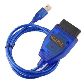

Для прошивки понадобится VAG COM 409.1 KKL USB K-Line адаптер. Желательно на чипе ftdi, он стабильнее, но и ch340 работает.
Подключаем к ноутбуку с виндой, ставим драйвера, в девайсменеджере смотрим какой ком-порт назначился.

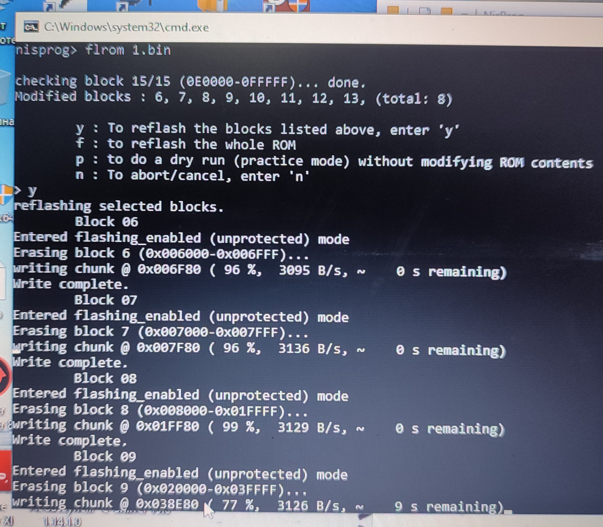

Когда nisprog подключится и загрузит кернел, леаф начнет пищать, не пугаемся, это из-за потери связи с блоком VCM. Первым делом бакапим текущую прошиву, для этого в командную строку nisprog пишем:
dm backup.bin 0 0 (затем Enter)
Это команда дампмемори, имя будущего файла бакапа, пробел ноль и еще один пробел ноль (так задается адрес начала и длина бакапа — полный бакап или еще его называют фулфлеш). После нажатия ентера обязательно дождаться и убедиться, что сбакапалось без ошибок. Проверить, что в папке с программой появился бин файл backup.bin весом 1 мб. Если что-то идет не правильно, сыпятся инкомплеты/бад респонзы/файледы, то продолжать нельзя, нужно разбираться в чём проблема, проверять подключение, пробовать другой кабель/ноутбук/автомобиль. Если всё успешно, переходим к записи прошивы с круизом, для чего вводим команду:
flrom 1.bin (затем Enter)
это команда флешром (запись в проц) файла новой прошивки с именем 1.bin
nisprog запросит подтверждение о записи, если уверен, вводишь:
y (затем Enter)
Если не уверен, то можно отказаться или сначала провести симуляцию.

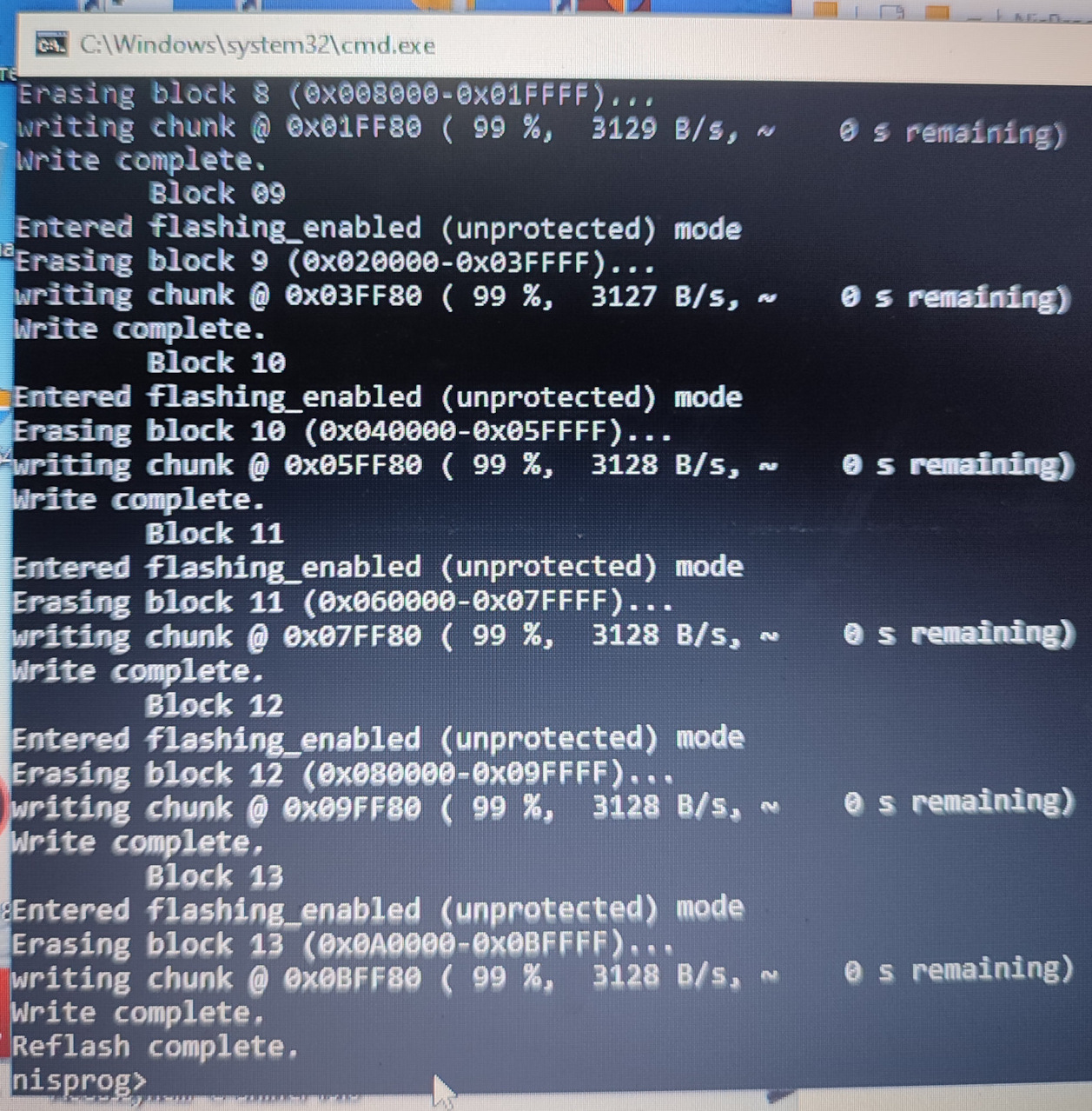

В процессе записи обязательно смотреть чего выводит nisprog, убеждаясь, что запись прошла без ошибок. Если ошибки все же возникают, то ни в коем случае не продолжать и не выключать зажигание, а пробовать залить еще раз или залить обратно бакап командой
flrom backup.bin (затем Enter)
только в случае успеха влития новой фирмвари или бакапа продолжать дальше, иначе как уже говорил, придётся разбирать блок, подпаиваться к процу и восстанавливать.

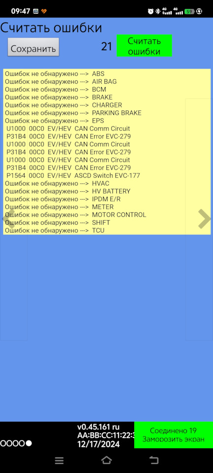

Если всё прошло без ошибок, и как на скрине ругани нет, а после каждого блока врайт комплете и никаких ерроров, то продолжаем:

На этом магия заканчивается. Программа закроется. Теперь нужно выключить зажигание и скинуть клемму со свинца.
Если не писали, а только бакапали, то свинец можно не откидывать, ибо ничего не поменялось. Ошибки можно потереть лифспаем-карсканером-лифхакером.

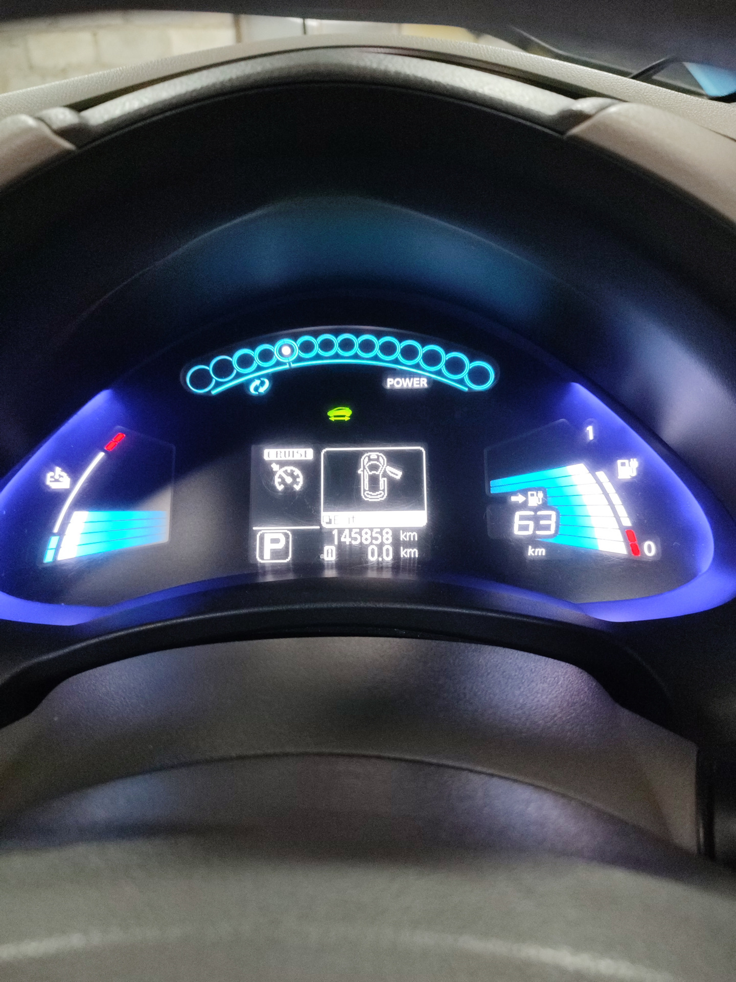

Ждём пару минут, подключаем свинец обратно и проверяем как заработало. Если прошили, но кнопок на руль еще не поставили, то появится ошибка самодиагностики по кнопкам круиза P1564.

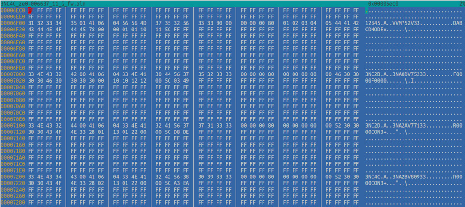

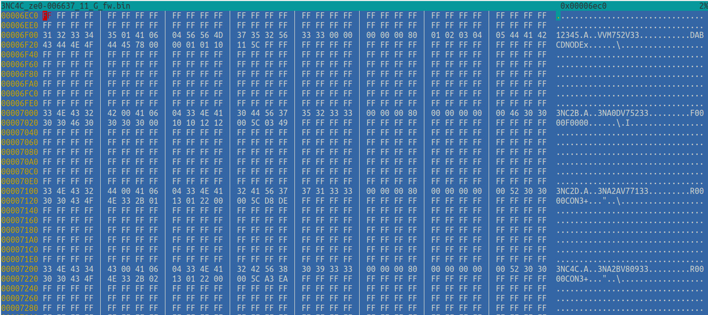

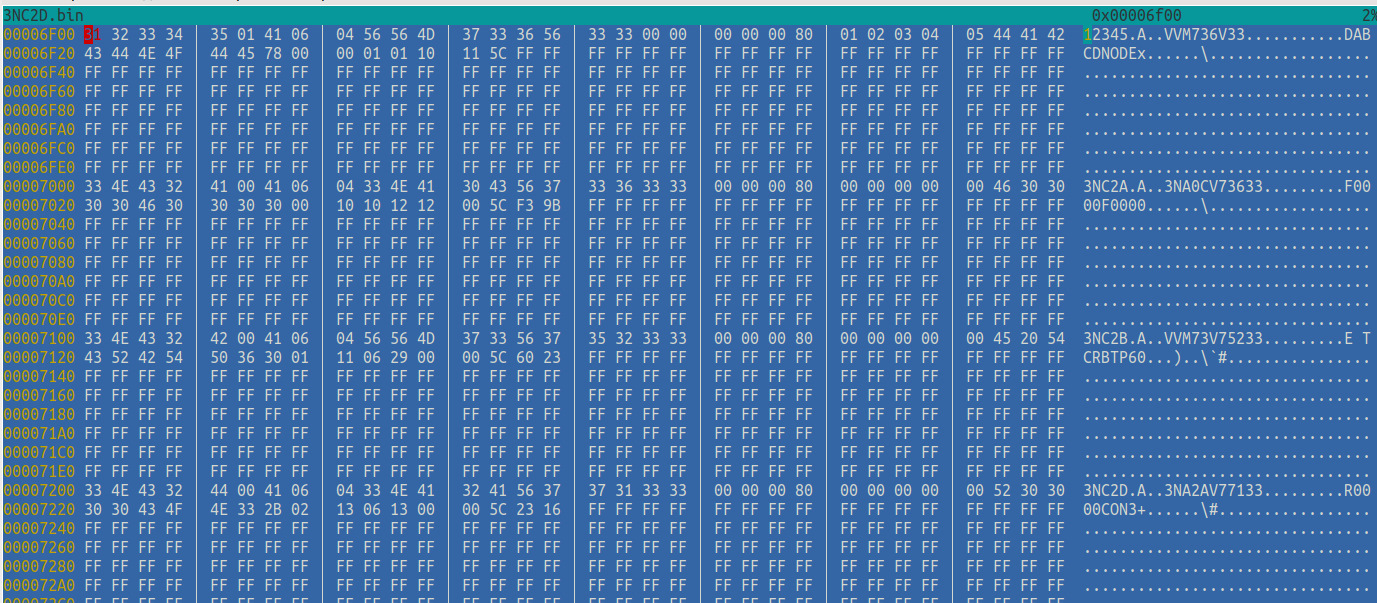

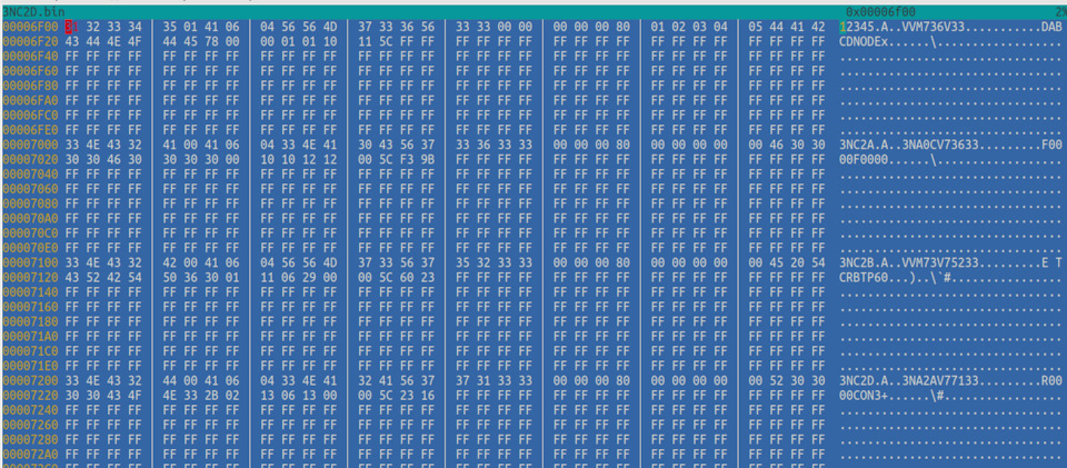

В бакапе начиная с адреса 7000 просматривается история обновлений и судя по тому что я вижу: 3NC2A > 3NC2B > 3NC2D > 3NC4C
владельцы всех указанных и скорее всего всех промежуточных фирмварей с круизом также вполне могут проапгрейдить себе софт VCM, а значит исправить старые баги и получить новые)
Если у вас залит софт с круизом старше 3NC4C не стесняйтесь сбакапать, ведь это можно сделать даже через елмку)

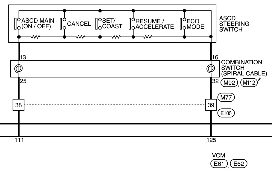

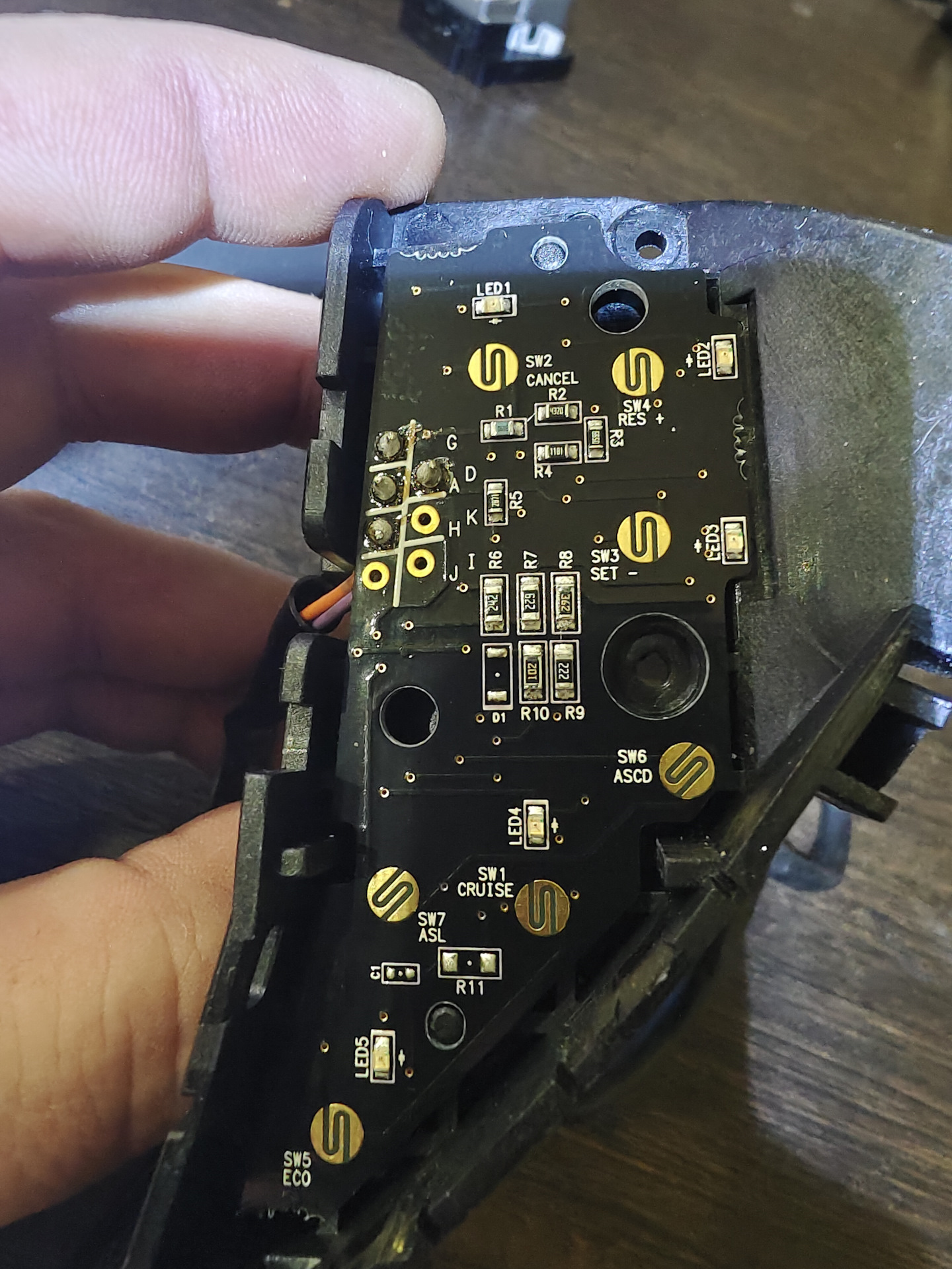

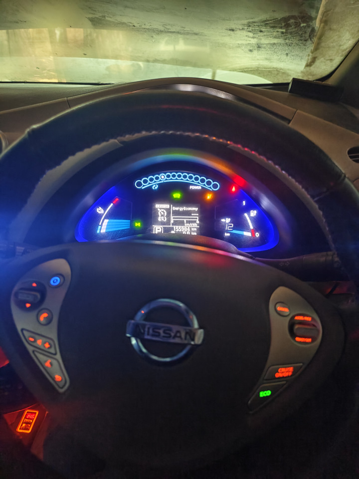

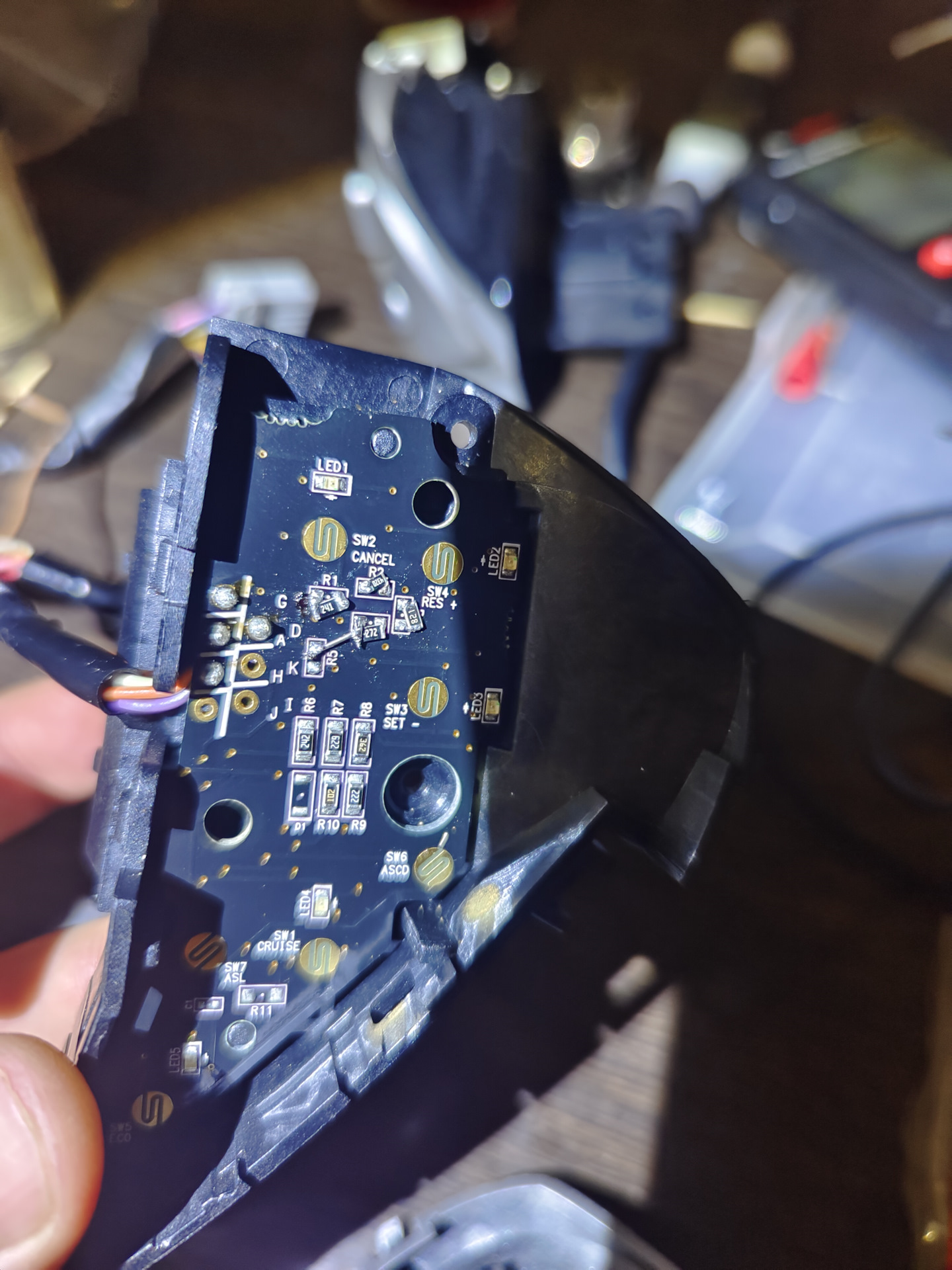

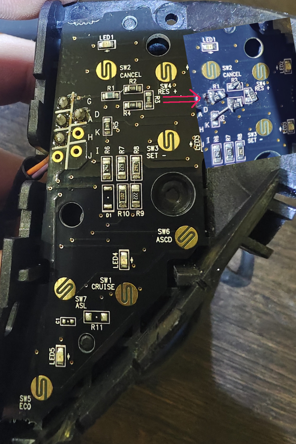

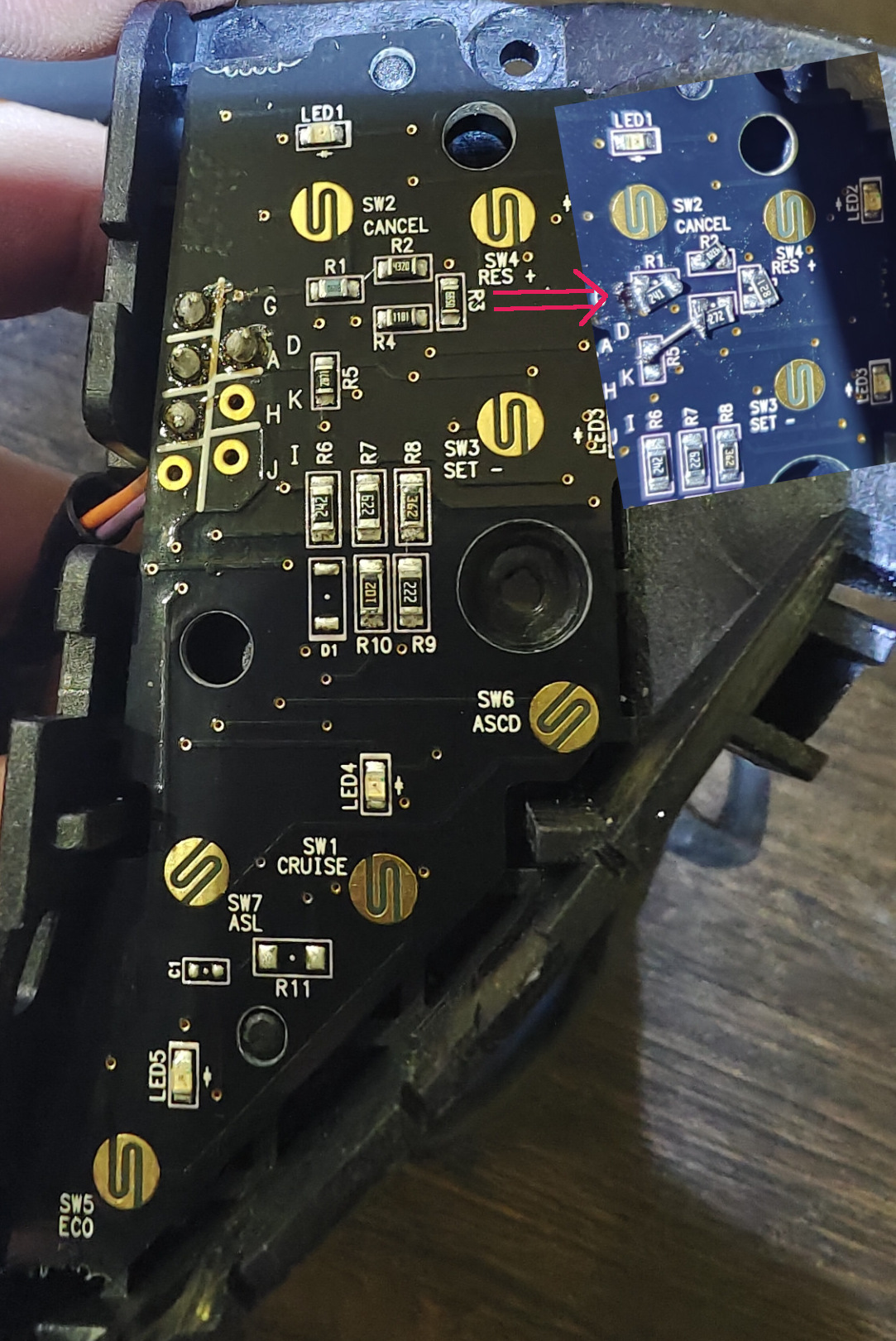

Установка кнопок руля от aze0. Делов буквально 3 резистора поменять и кинуть соплю после resume на вход массы.
R1 меняется на 240 Ом (маркировка 241)
R2 остается родной (маркировка 4320 — это 432 Ом)
R3 меняется на 820 Ом (маркировка 821)
R4 меняется на 2,5-2,7 кОм (на фото маркировка 272 — это 2700 Ом)
R5 меняется на перемычку

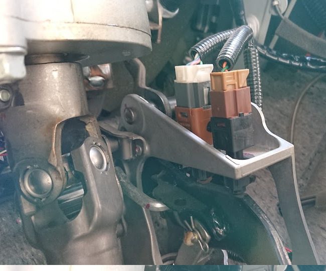

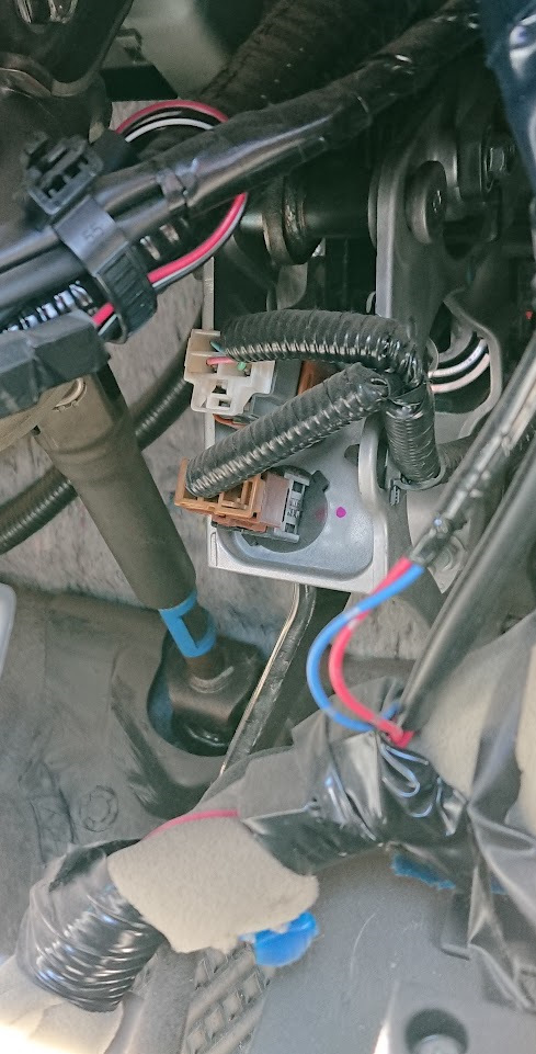

Правильно ли я понял, т. е. Достаточно установить концевик педали, кнопку на руле и прошить? Блок ни какой не нужно?
да, правильно. 4 абзац
Хмм. Я посмотрел, у меня на педали есть 2 концевика, значит кнопки докупить осталось и прошить.
скорее всего так и есть

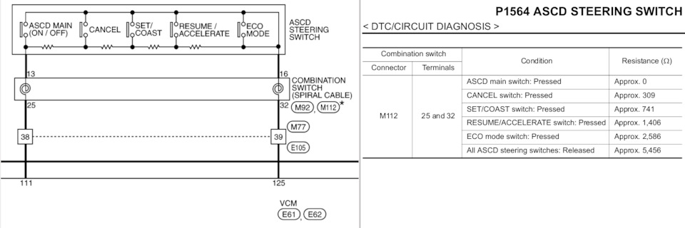

Чуть не так в допе, R5 выпаивается полностью, это резистор кнопки ЭКО, а с Р4 кидаем соплю на Р5 — от нее по схеме идет выход на массу)
присмотрись к схеме)

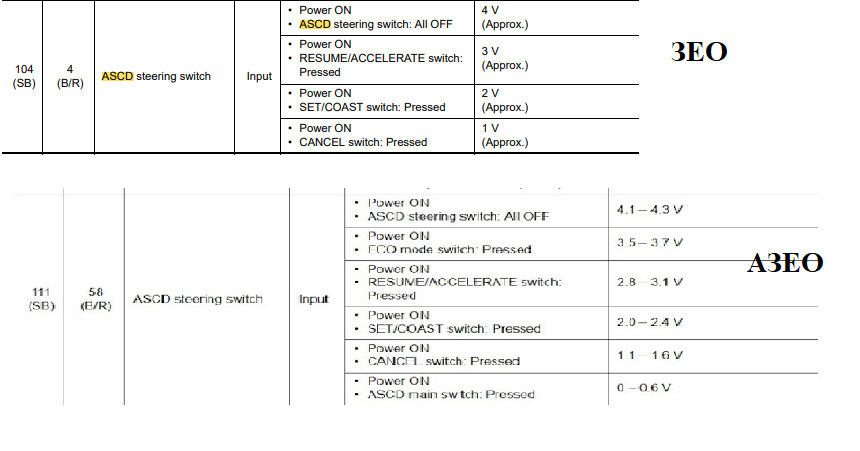

По мануалу что зео что азео вольтаж кнопок вроде одинаковый

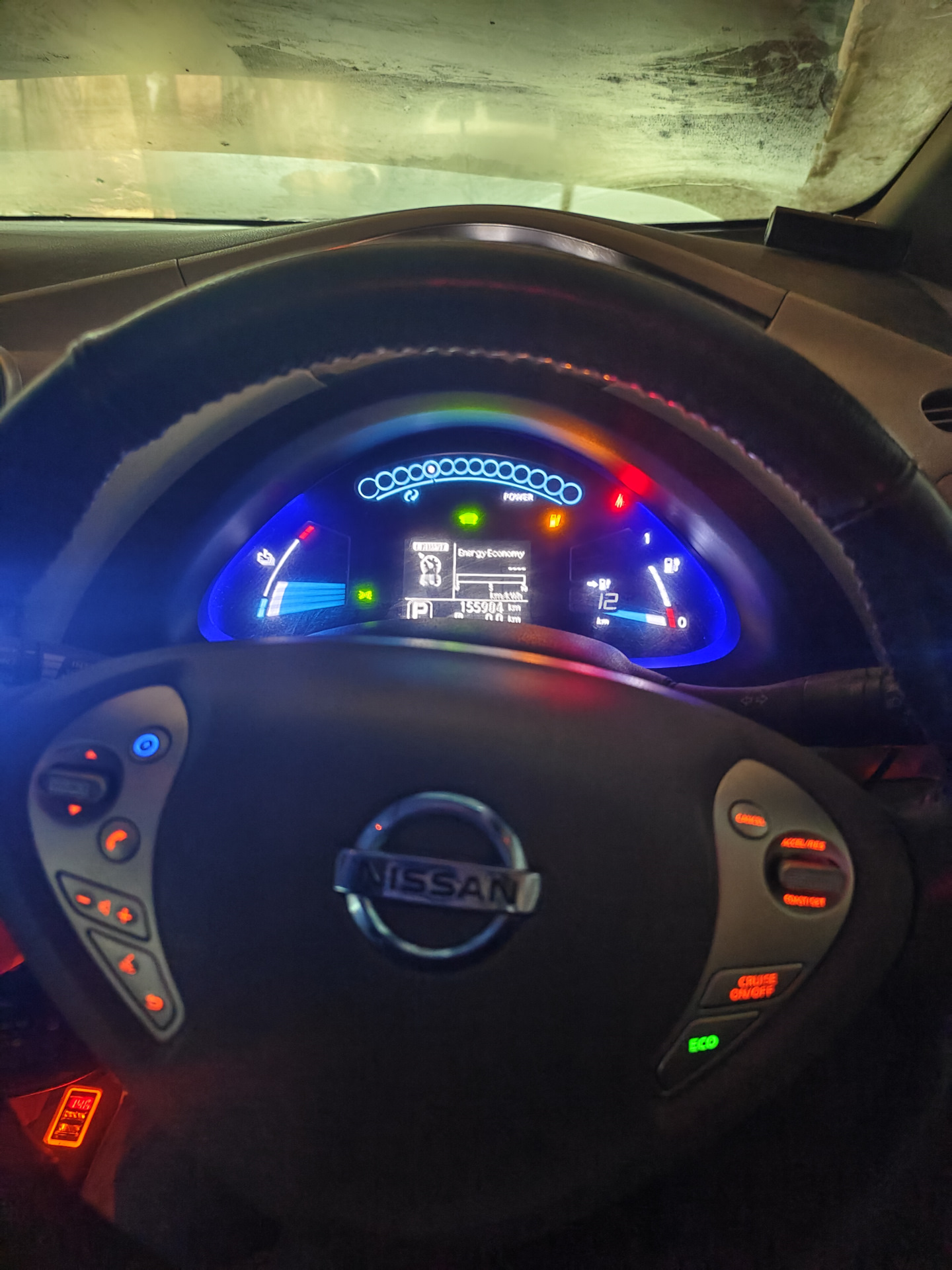

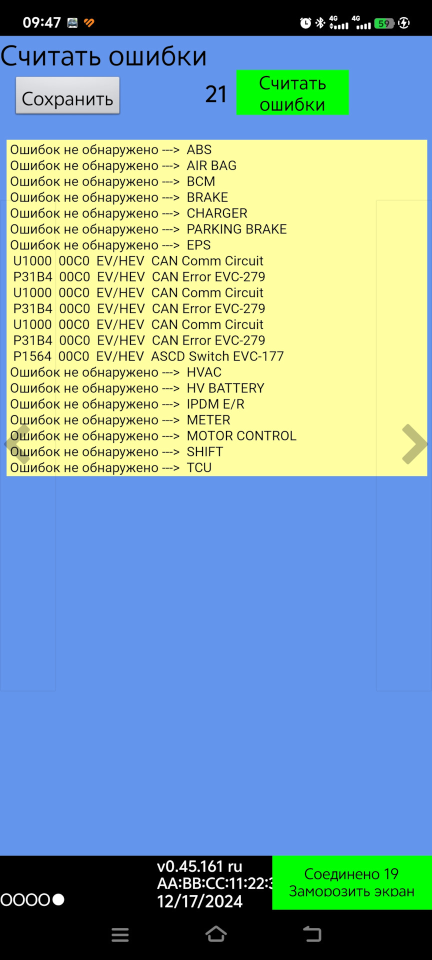

Кнопки я установил до прошивки, ни одна из них не работала на нажатие, что логично. После прошивки заработала он/офф, а остальные нет. При этом в лс висит по ним ошибка, она стирается, но после попытки использовать круиз снова прописывается — полагаю всм не видит нужных напряжений и ловит не те, которые надо) Посмотреть бы на плату кнопок от зео, какие там сопротивления стоят… Еще по схеме там у резистоов последовательное подключение, у азео добавлен резистор эко, возможно он лишний для зео и итоговые напряжения не те.

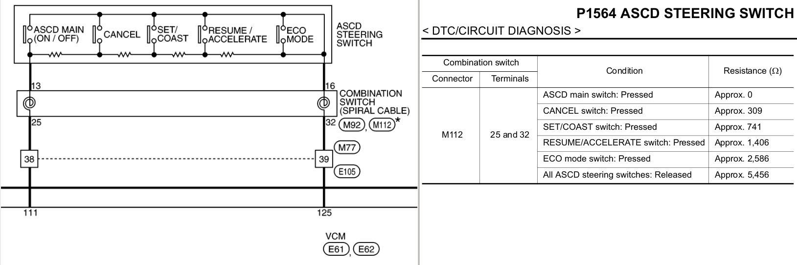

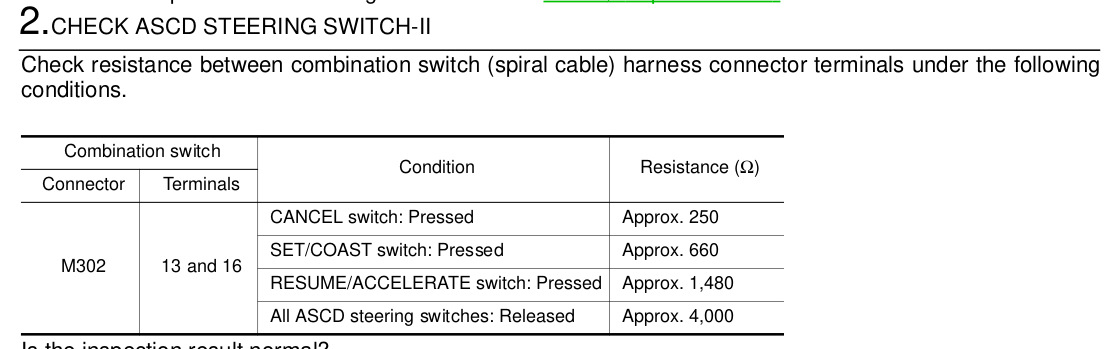

достаточно посмотреть в сервис мануал, там есть сопротивления
Благодарю!, вчера уже не стал ночью мануал изучать) Вскрою сегодня, посмотрим с мультиметром что там и как)
LKA1
А по азео какая там страница или есть данные? Манул не под рукой просто)

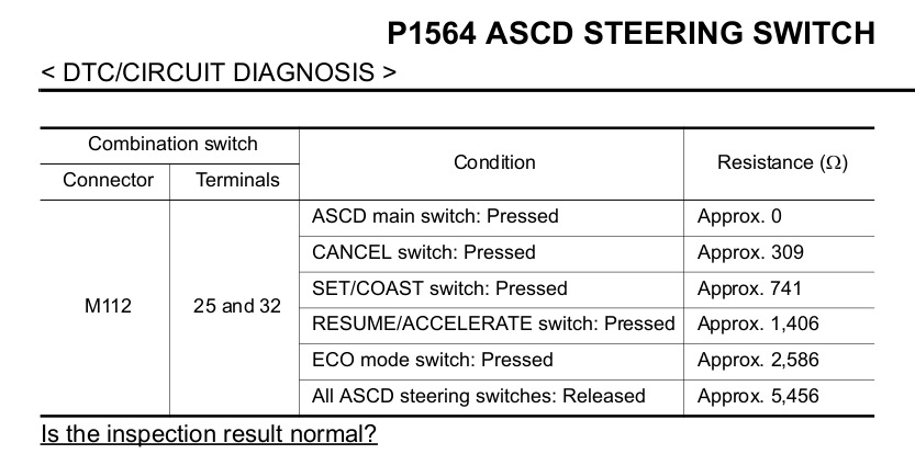

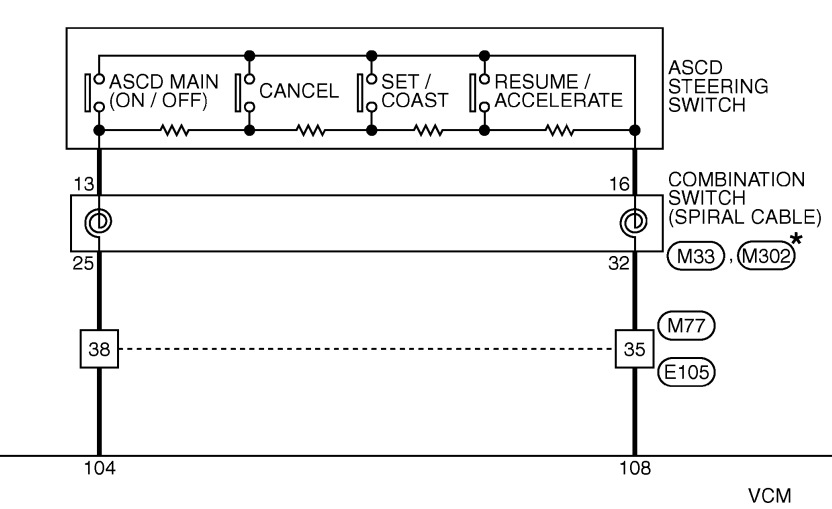

вот схема кнопок для азе0
я про сопротивления кнопок на Азео
diavolo145
вот номиналы, вернее сопротивления при нажатии, номиналы похоже придется вычислить. ищутся по той же ошибке P1564
спасибо!, вот и ответ) номиналы другие — сгоняю в радиодетали)

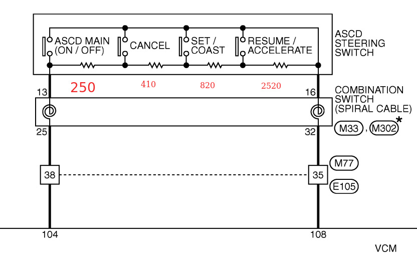

LKA1

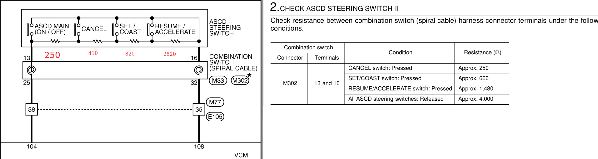

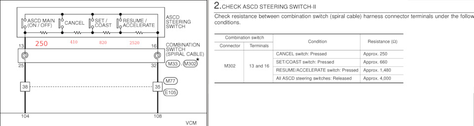

Калькулятор говорит, что:
1. Общее — 3,9 Ком, 0,25вт
2. Resume 1,5 Ком, 0,25 вт
3. Set 680 Ом, 0,25 вт
4. Cancel 240 Ом, 0,25вт.
это при 12,5V
не. не похоже на правду.
вот мой калькулятор посчитал)
а такие номиналы смд-резисторов существуют?
считаю, что здесь большая точность не нужна. можно брать рядом стоящие
250 номинала не нашел — есть 240, 410 номинала тоже нет — есть 430. Есть 820 и 1,5к вместо 1,480
всё верно, кроме последнего, на схеме 2,5 кОм, но посыл пойман правильно
x-r00t
410 это родной Р2, его не надо менять. Первый на 240 подходит, 2.4/2.6 вместо последнего на 2.5.

Я в плане качелькой на руле не могу ее зафиксировать, нажатием вниз. И в лс ошибка висит по кнопкам. Но при этом кнопка он офф работает)
раз есть ошибка по кнопкам, значит общее сопротивление не соответствует, и придется перепаивать резисторы. он-офф работает потому что замыкает линию накоротко и резисторы не важны.

Всё, получилось! Взял другой кабель, как в посте синий. Купил на ВБ. От старого кабеля дрова удалил. Прописал COM-порт в ini-файле и законнектился. Удачно с первого раза. Сделал бэкап и потом прошил. Кнопки на руле от G-комплектации работают. Спасибо!
