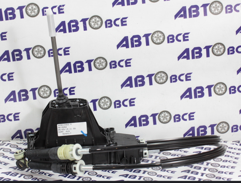

Всем доброго времени суток, есть такое наблюдение по машине. На моем авто установлена КПП jh3 с тросиками и стал замечать, что когда рычагом влево-вправо на нейтрали играю, так скажем, то что то пищит, думаю ну пищит и пищит ладно, но проблема ещё в том да и как бы вроде не проблема, что когда перехожу со 2ой на 3ю передачу или с 3ец на 4ую прям ощущается такое ступенчатое включение передач, вроде как будто передача утыкается, но буквально слегка цепляется за что-то и проходит дальше, вроде дискомфорта не доставляет, но боюсь, чтобы не усугубить. В том году менял масло в кпп на elf nfx 75w, как бы изменений в поведении коробки я не заметил, они по моему у меня всегда так особенно включались.
Уже подумываю может сцепление не довыжимаю или тросик какой то мозги делает, раз пищало что в кулисе, или может люфт кпп тоже разницу делает, у меня он есть небольшой влево вправо пол сантиметра.
У кого есть такие же симптомы? Может на jr5? Заранее спасибо за ответы)
Ступенчатое включение передач на кпп jh3 или ищем проблему там, где её нет?

Понял, спасибо. Думаю вот может залить не nfx 75w, а nfj 75w80? Может с ними получше будет? 🤔
nfx и есть nfj, nfj вроде больше нету ибо
Для синхров вязкость нужна выше точно банально, может даже Лукойл для ваза будет лучше 75w90 тм4, подходит точно, стабильность надо посмотреть работы синхров с ним, но в рено не лезу, нее проверял
Я на армтеке в продаже видел🤔
Остатки есть, но официальная позиция как выше. Не вижу смысла старье по 3 5 лет лить
Ну значит не буду менять) проверю просто уровень масла в своей коробке, думаю просто долью немного и норм будет

Не могу дать однозначно ответ. В целом можно пробовать. Это не дорого…
Касаемо nfx, это вроде как и есть nfj сейчас.
На Рено мне всё излечил Эльф оригинал, а в Ладе Шелл…
Летом также было? У меня просто ухудшается при приближении к нулю. А это намекает на смазку чего либо, от вертолёта переключения под капотом, до самого масла в кпп. Решил попробовать один тюбик liqui molly 1988 и смазать силикотом кулису в салоне, вот заказал жду их
Летом наверно было получше, может масло сейчас густоватое, поэтому такие фокусы. У меня кстати кулисц и не помазать, потому что она другая совсем у меня, вот такая
На вазовской также бывает, особенно в городе когда поездишь от 20 минут
